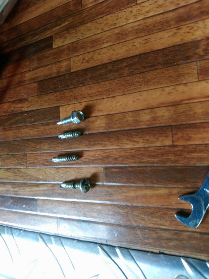

En descendant de la Carabane, j'ai bien senti un petit "Clac". Deux fixations venaient de rompre.

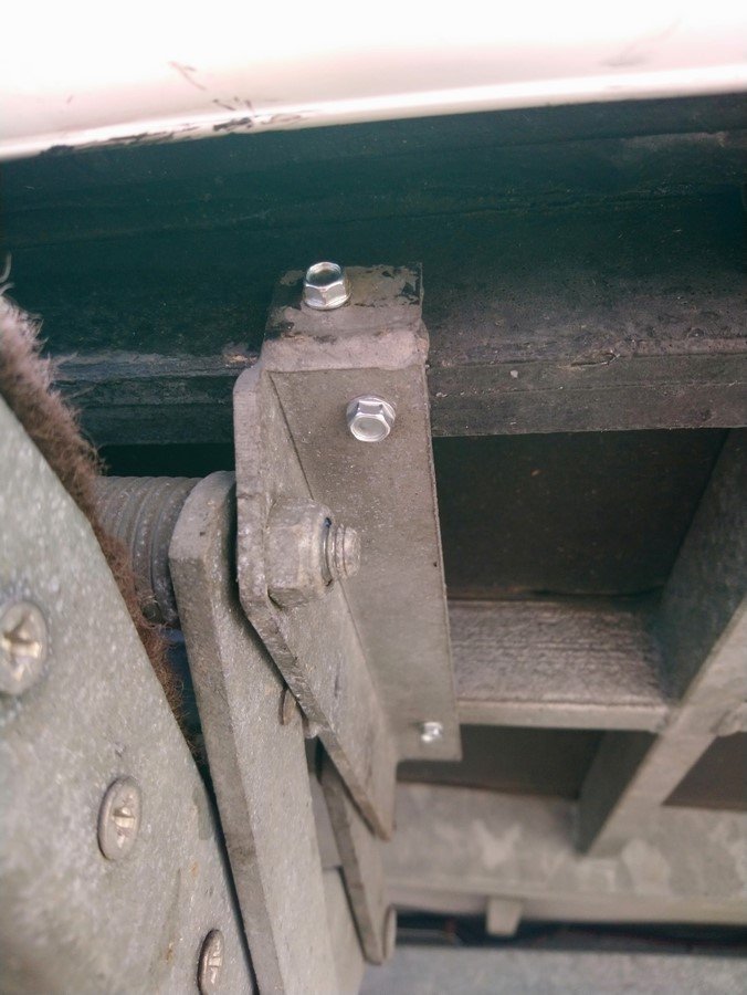

Je viens de remplacer les vis autoperfotantes de 4.2 x 20 tête cruciforme par des 4.2 tête hexagonale.
Pas besoin de démonter le bas de la caravane pour remettre les vis sinon, avec le tourne vis, il faudrait démonter le cache de finition.
Je pense qu'avec l'âge et les vibrations, les vis se sont un peu desserrées et c'est ce qui a donné du jeu et engendré la casse.
Ce n'est que mon avis.
deux vis cassées
deux vis cassées
DSC_0100 (1) (Copier).JPG (123.54 Kio) Vu 3052 fois
l'extraction n'a pas été des plus facile
DSC_0101 (Copier).JPG (96.73 Kio) Vu 3052 fois
DSC_0103 (Copier).JPG (117.79 Kio) Vu 3052 fois

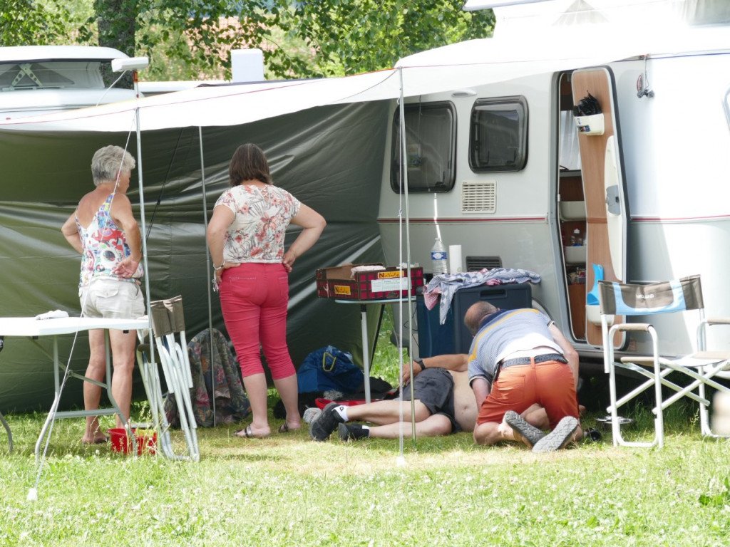

Les Comtois a écrit : jeu. 23 juin 2022 07:12 On dirait sur la photo un chantier de l'ex DDE. :mdr2: :mdr2:
Un couché, l'autre à genoux et deux femmes qui réfléchissent à comment faire :ange:
