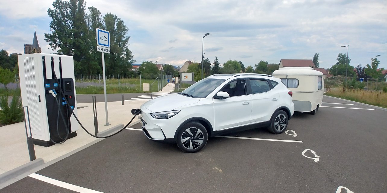

Pour le premier trip :
Aller : 184 km sans caravane
> Départ avec la batterie à 100%
> Passage du col de Bussang dans les Vosges 727 m
> Consommation 14.7 kWh

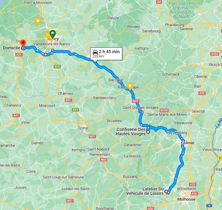

Retour : 202 km avec caravane
> Départ de l'Atelier du Véhicule de Loisir à Cernay, batterie 64% (317 km autonomie restante)
On cherche une borne pour un complément, pour être large.
> Cernay la borne est HS.
> Issenheim, borne HS
> Rouffach, borne 50 kw OK. Recharge de 60% environ à 80% en 20 min. 20 KWh chargé pour 2.35 €
> Passage du col du Bonhomme à 949 m
> Consommation au retour 19.7 KWh, soit près de 35% en plus (Sachant que le col à monter était plus haut, la caravane avait tout le matériel de camping dedans, mis à par le linge et la nourriture)
Bilan 1er trajet attelé :
Je peux pas encore donner d'indication sur l'autonomie réelle avec la caravane. Il faudra attendre nos vacances en Aout ou je tiendrais un carnet de route. Mais l'A/R de 386 km sans recharge aurait été possible.

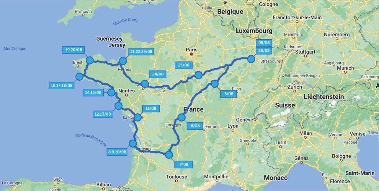

Réservé pour le carnet de route des vacances : eriba :
Plan de route : )
05/08
Toul > Bar le Duc > Vermenton
261 km | 4h45 | 55km/h | 19,1 kWh/100km
06/08
> La Celle-Dunoise
256 km / kWh
07/08
> Pays-de-Belvès
247 km / kWh
08.09.10/08
> Hourtin-Plage
218 km / kWh
11/08
> Vix
165 km / kWh
12.13/08
> Saint Jean de Monts
136 km / kWh
14.15/08
> Larmor-Baden
175 km / kWh
16.17.18/08
> Pouldreuzic
147 km / kWh
19.20/08
> Plouigneau
114 km / kWh
21.22.23/08
> Mont-Dol
172 km / kWh
24/08
> Angers
202 km / kWh
25/08
> Montargis
282 km / kWh
26/08
> Maison
286 km / kWh
Modifié en dernier par DavidB le ven. 5 août 2022 17:33, modifié 3 fois.

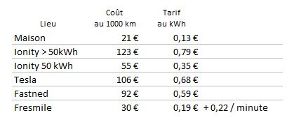

Les Comtois a écrit : mer. 6 juil. 2022 11:26 Sympa le retour :super: par contre, combien le coût au 100 km ?
Bah ça dépend :-/ :hehe:
Pour 95% de mes trajets je recharge à la maison.
J'évalue à 21€ les 1000 km pour 156 KWh (sans caravane)
Sur la route des vacances c'est complètements aléatoire suivant les opérateurs de bornes et ou elles se situent.
Voici une estimation par rapport à mon véhicule :

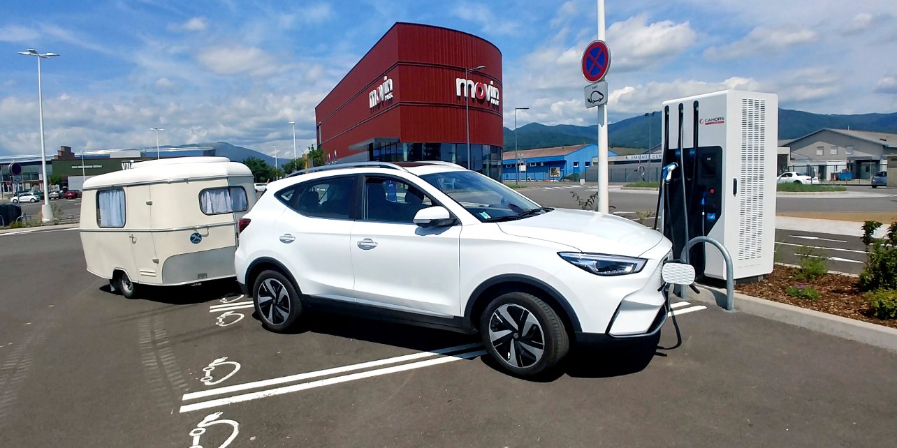

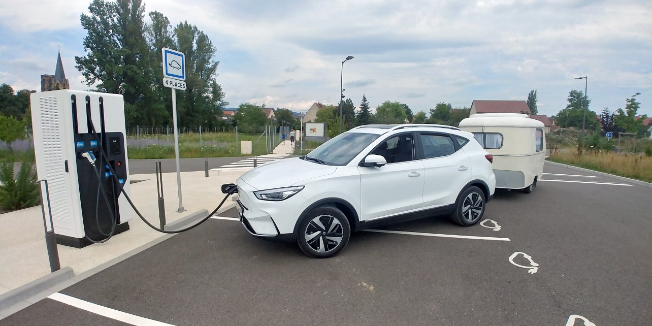

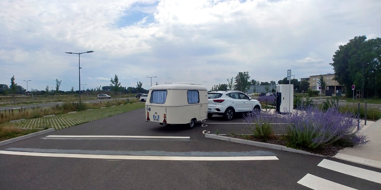

Merci pour le retour. Une autre question, la charge avec la caravane attelée, ça se passe comment ?
Prendre du carburant quelques minutes mais recharger plusieurs fois sur un long parcours avec potentiellement de plus en plus de personnes qui vont devoir recharger en même temps, au même endroit avec ou sans caravane, je me pose vraiment des questions de logistiques. Peut-être est-ce dû au fait justement que je n'ai pas ce type de véhicule...
DavidB
Messages : 76
Enregistré le : jeu. 13 mai 2021 18:56
Modèle de caravane : Puck 1963
prénom : David
Localisation : Meurthe-et-Moselle
Re: ESSAI : Véhicule électrique MG ZS EV & Puck 63's
Message non lu par DavidB »
cabouille du 30 a écrit : mer. 6 juil. 2022 16:48 Merci pour le retour. Une autre question, la charge avec la caravane attelée, ça se passe comment ?

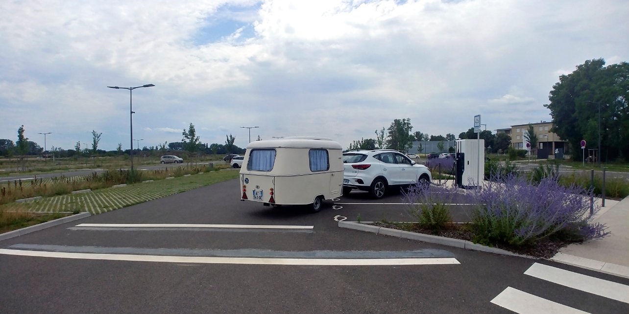

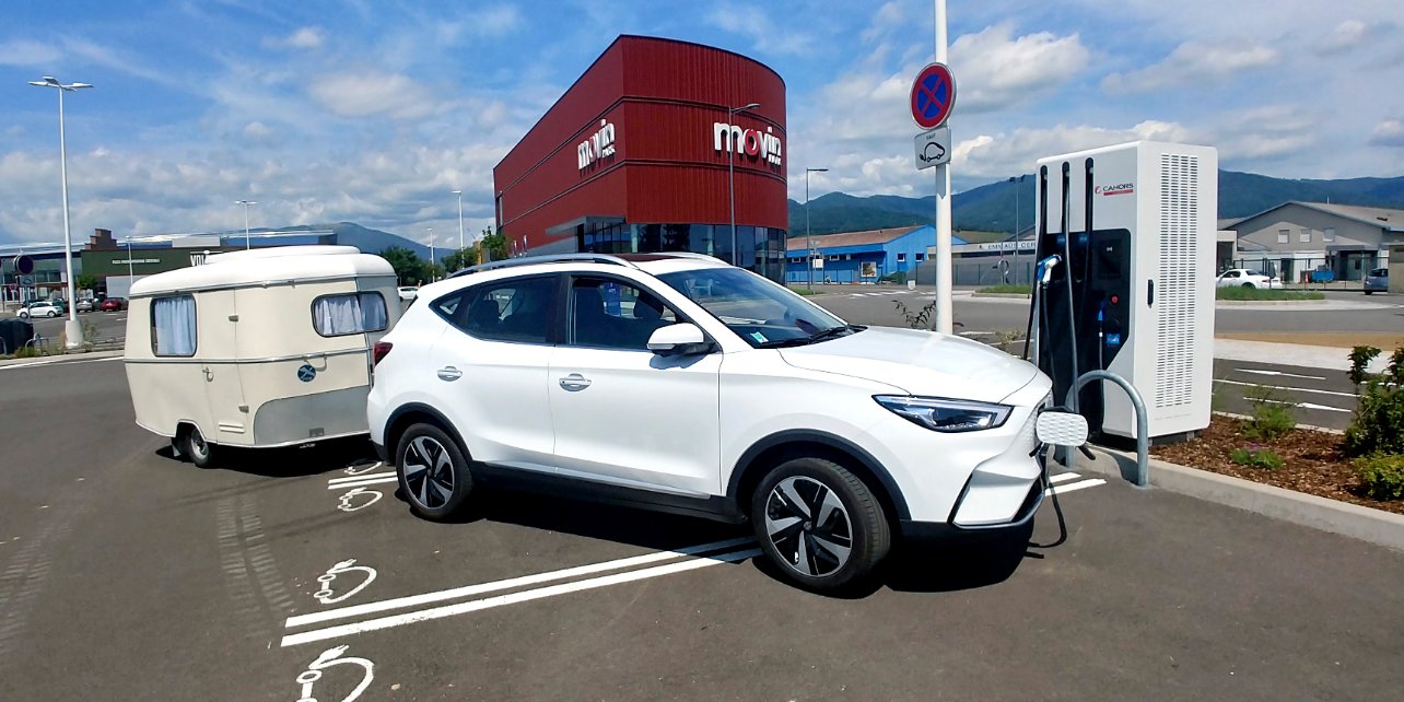

Et bien tu te gares comme au super marché...
J'ai du bol, ma prise est sur le nez de la voiture. les autres c'est ou il y a le réservoir d'essence ... :naah:
Bon c'est simple, c'est pas pensé comme une station service. donc y a pas trop le choix :
> Soit tu t'imposes avec la caravane qui dépasse (si il y a de la place derrière pour circuler)
> Soit tu détaches la cagouille... :hurt1:
Dans 3 ans ça va être un gros merdier les aires de recharges pendant les vacances.
Bon dans mon cas la caravane est petite. Ça dépasse un peu lol

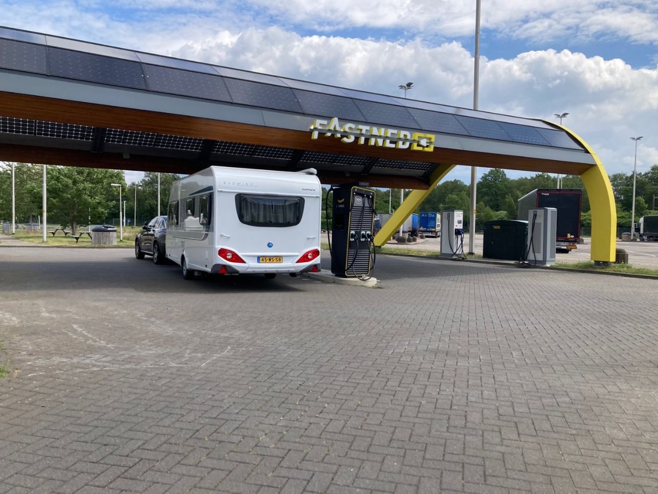

Pour le moment les seuls à proposer des aires de recharges comme nos stations à essence, c'est Fastned. Mais y a pas grand chose en France, et que sur Autoroute. Je crois que je ferai un album photo des aires de recharges avec la caravane attelée :mdr1:
Chez Fastned, ils ont anticipé la chose ... et les aires sont abritées !

Un néerlandais vu sur Twitter en test avec sa Mercedes EQC et sa caravane. Bon ce n'est pas le même gabarit :hehe:
EDIT : Le monsieur consomme 37,5 kWh / 100 km 8| :gene: à 95 km/h
