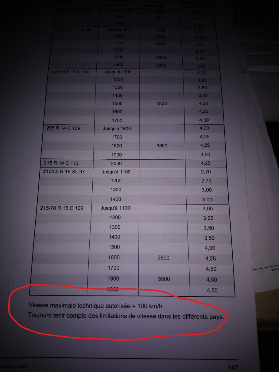

: Photo : : Photo :
Re: Réglage rehausse fermée
C'est surement pas facile de faire une photo, la tête en arrière, à plus de 100 km / h :diable: :frime:
Messages : 21193
Le débutant a écrit : sam. 13 août 2022 00:56 Bonsoir, effectivement crochets fermés et molettes bien serrées. Je me suis aperçu que la pointe de la rehausse était décalée d'un ou deux cm par rapport à la pointe de la caravane. Je vais contacter le concessionnaire la semaine prochaine.
Alain, je pense que c'est à l'arrêt qu'il a remarqué cela :mdr3: :mdr1:
JP :P
