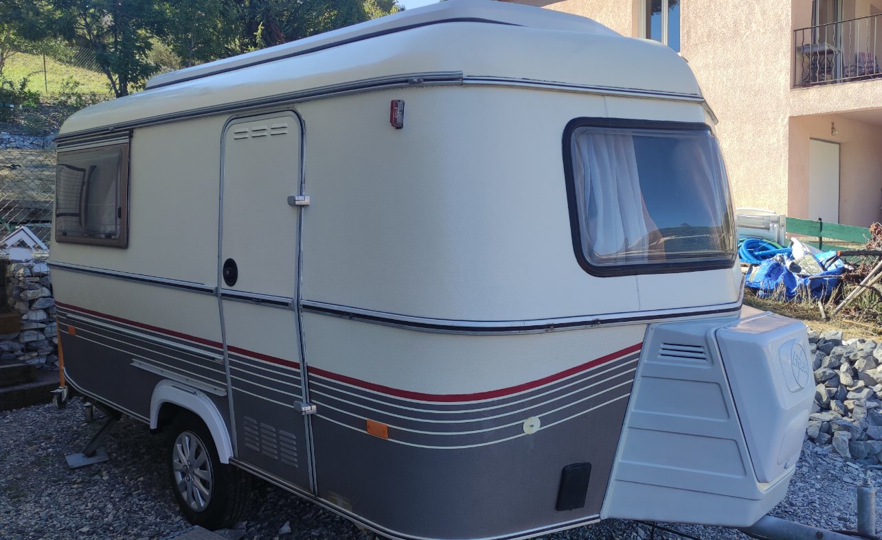

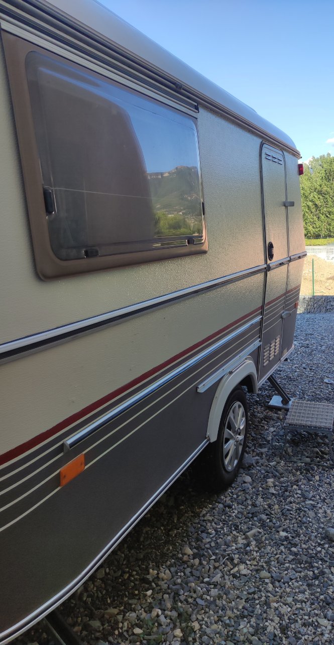

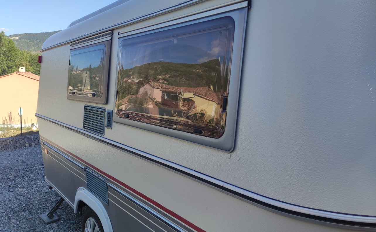

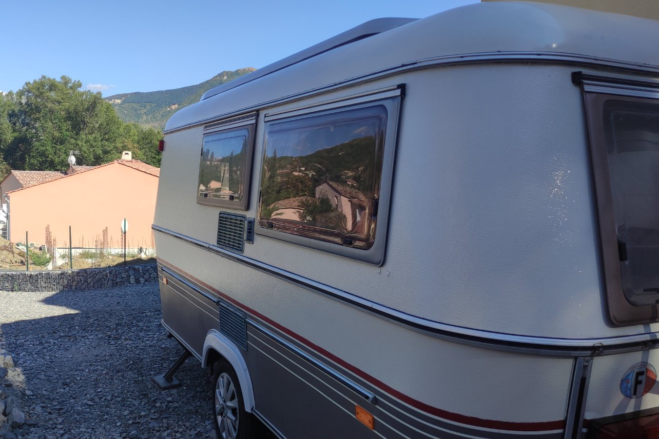

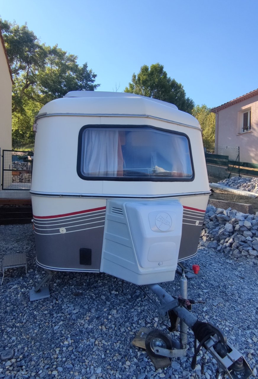

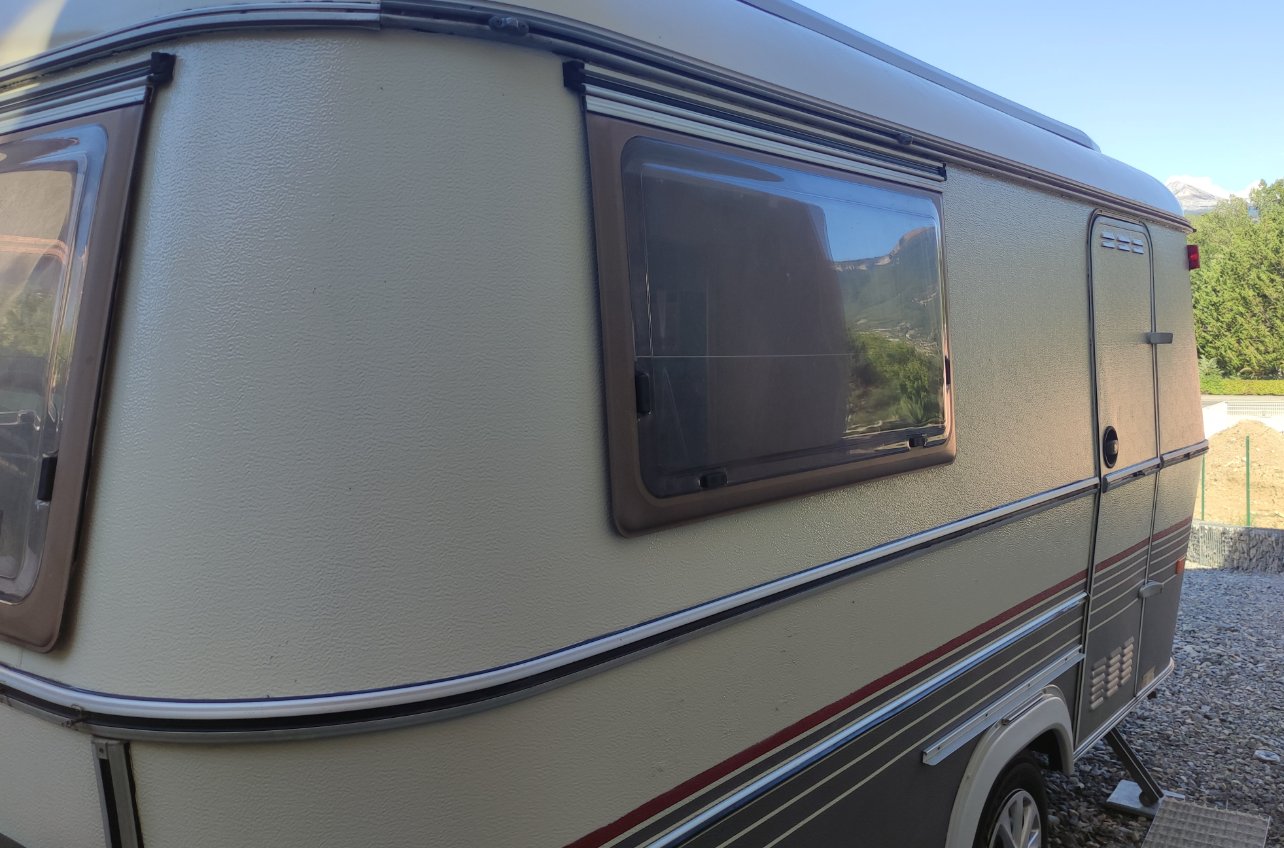

Aujourd'hui c'était peinture de ma TRITON de 94.
Peinture fer V33 conditions extrêmes couleur beige calcaire
Peinture grise toplac monocomposant international après sous couche Julien sur le champignon.
Rustrol rénovateur sur le reste du toit
Peinture au rouleau et pinceau. ( La finition me va bien)
Il me reste à faire :
les poignées de tirage ( démontées) à poncer et a peindre
Les plaques "Eriba Touring " latérales en commande
Un loquet de blocage pour la porte d'entrée
Deux verrous de baies ( polyplastique à visser entraxe 20 mm si je ne me trompe pas.
Un joint sika tout autour des rail de caisse pour éviter ces coulures disgracieuses de butyl
Un joint sika autour de la baie avant pour "stopper" la petite infiltration constatée sous les fortes pluies de ces derniers jours
Enfin quelques stickers un peu "rétro"
Et ça devrait le faire pour l'extérieur.
Par la suite, test du circuit gaz. Au minima, les deux brûleurs. Très probablement la lire à changer .la caravane sera exclusivement utilisée en camping et pour compenser les faiblesses du frigo trimixte qui ne servira donc qu'aux boissons et légumes, j'ai acheté un frigo glacière mobicool à compression de 38 litres.
Chargement à la maison, sur l'allume cigare en trajet , et sur le 220 dans la caravane au camping. Pas de rupture de la chaîne du froid pour les denrées à risques.
Enfin , contrôle du circuit d'eau qui n'a pas dû servir depuis fort longtemps.
Merci de m'avoir lu.

Quelle technique pour le bas de la carrosserie avec les rayures grises et la bande rouge ????

Le bas était propre.
Je n'ai pas touché
