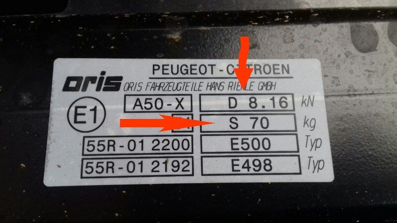

C'est le poids d'appui sur la boule, il est inscrit sur la plaque proche de la porte et varie selon les modèles de 70 à 100 Kg, ici 75 Kg.
De plus il ne faut pas dépasser le poids indiqué sur la plaque de l'attelage, en S :

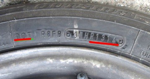

Choses très importantes, pression des pneus entre 3 et 3.5 bar, voir plus selon le modèle, vérifier l'age de pneus, sur une caravane maxi 5 à 6 ans, même paraissant en bon état. La date se trouve sur le flan, après le DOT sous forme de 4 chiffres, les deux premiers la semaine, les deux suivants l'année.
Date pneu1RED.jpg (35.34 Kio) Vu 2752 fois
Ici 13ème semaine de 2014.
Un éclatement est souvent destructeur pour la caravane.
