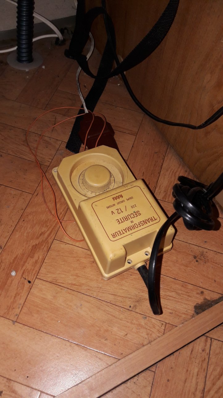

Pour ma part j'ai remplacé le boîtier de piles par un tranfo de train électrique, jouet évidemment !
Ça marche très bien
Ça marche très bien

Même quand tu renverses de l'eau sur le 220 v ?combiériba a écrit : jeu. 6 oct. 2022 18:16 Salut !
Ça marche très bien
