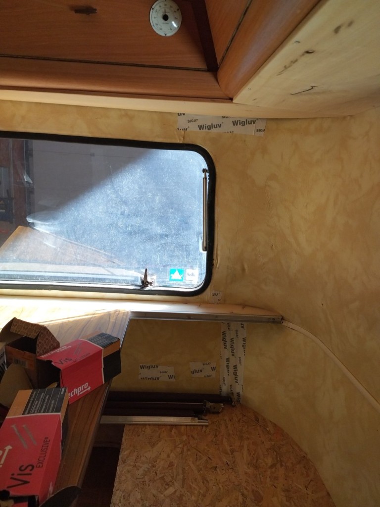

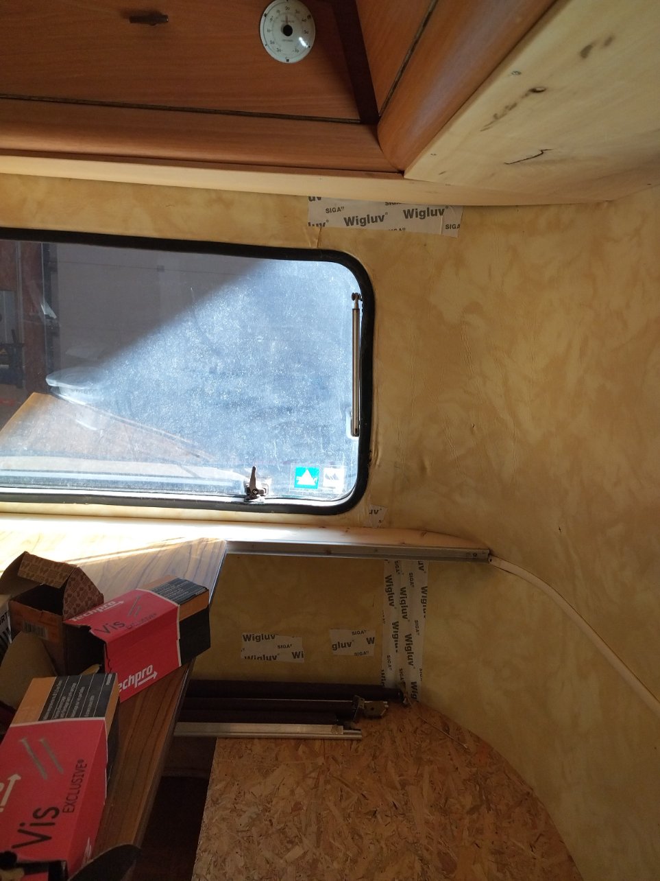

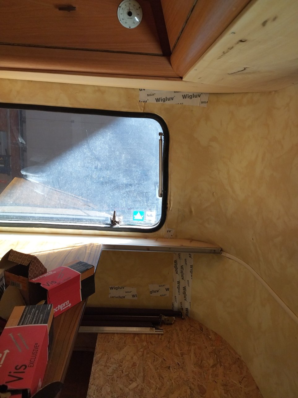

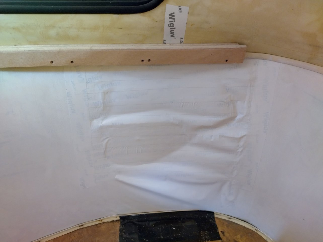

Il a été scotché à certains endroits, sûrement parce qu'il était déchiré. Je me dis qu'on verrait moins les scotchs avec un coup de peinture.
L'autre option c'est de changer le vinyle mais c'est pas le même travail...

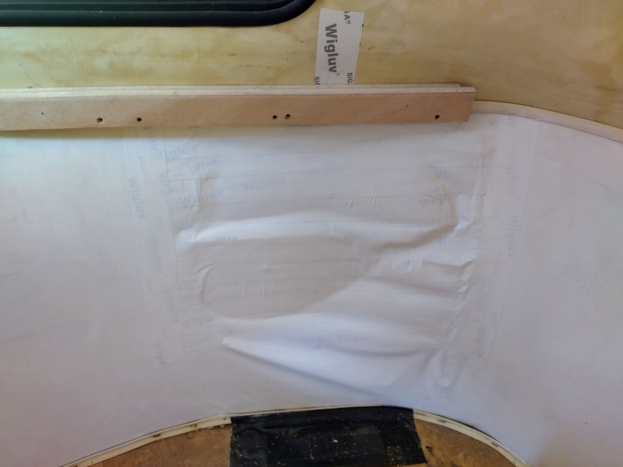

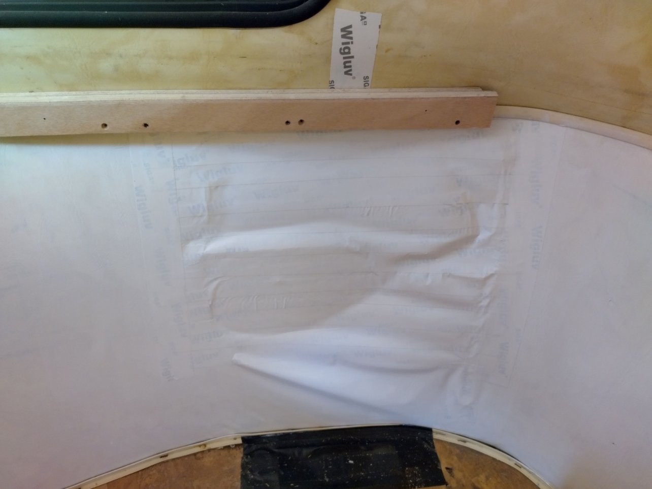

Désolée pour mon peu de réactivité. Sur les photos on voit le scotch. On a fait un test de peinture qui est plutôt concluant même s'il faudra plusieurs couches.
