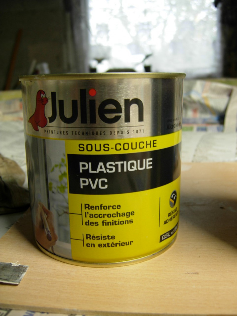

Pour l'intérieur peinture pour pvc . Puis peinture de ton choix .

J'ai déjà peint un vinyle dans une autre caravane car irrécupérable même avec tous les produits testés (pareil scotch, taches irrattrapables), ce n'étaient que les WC et une De Reu (marque belge, murs en simili cuir aussi) donc j'ai pas pris trop de risque pour une première.
J'ai passé une première couche d'accroche spéciale plastique, marque Résinence (je vous mets un lien en bas), puis j'ai peint avec une peinture de la même marque. Résultat top et même avec de fortes chaleurs.
Certains ont peint avec de la Multimaterio de V33 mais j'ai un petit doute sur la tenue à long terme.
