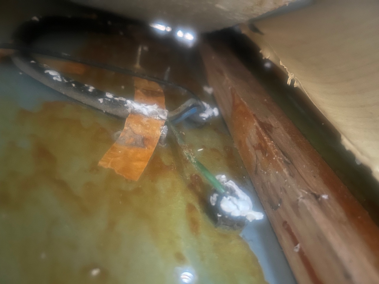

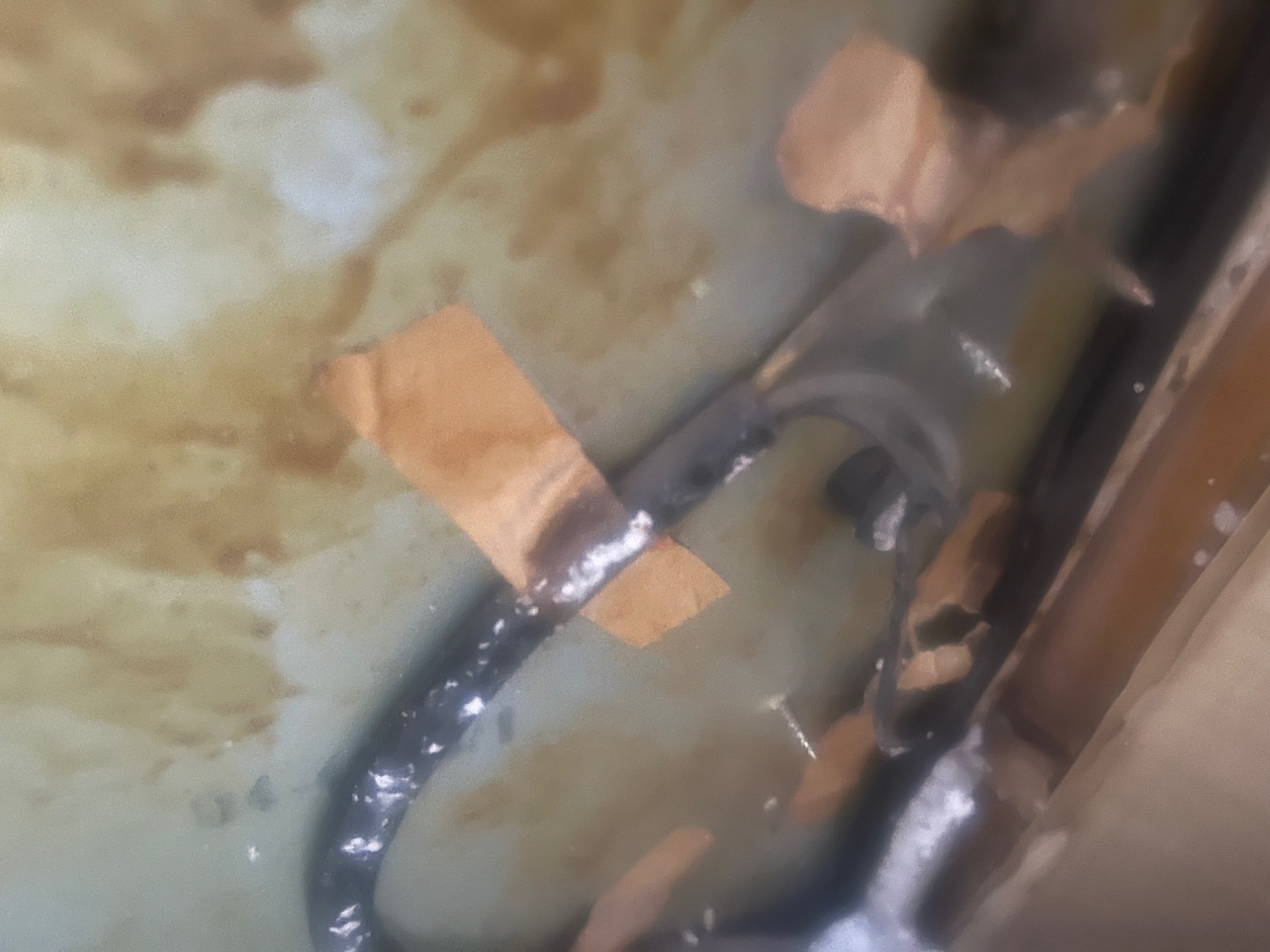

Bonsoir à tous !
Moi c’est Julien novice dans le milieu de la caravane je viens d’acquérir une puck de 1970, avec pas mal de boulot… de quoi occuper les soirées hivernales !

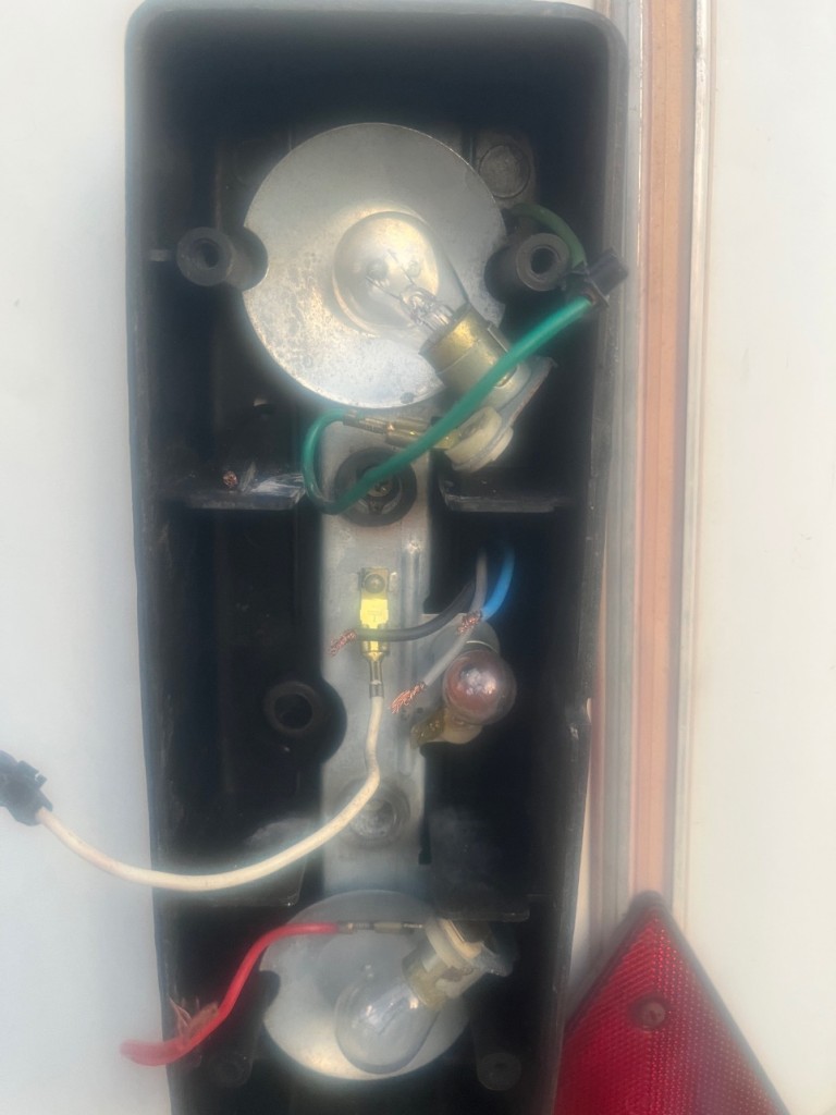

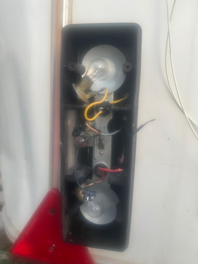

Actuellement je coince sur la partie feux arrières. Quand j’ai récupéré la caravane rien ne fonctionnait. Et là c’est hallucinant c’est un gros bordel.
J’ai fait quelques photos de la partie fil. Si jamais vous pouvez m’aiguiller, ou si un schéma traîne je suis preneur 😊.
Merci et bonne soirée à vous !

Ce n'est visiblement pas les feux d'origine.
Et il reste pas mal de fils à brancher.

Oui en effet, les feux d’origine étaient cassés, du coup je les ai remplacés. Mais c'est l’enfer …
Il doit y avoir un problème de masse, car un coup j’ai les clignotants, après plus rien un coup j’ai un feu de position et un cligno….
L’éclairage de plaque est relié par une masse sur les fils du feu droit ….
Je sais pas si ça a été modifié, mais c’est l’enfer à faire fonctionner…😓

Il faut être méthodique ....
La 1 ère chose à faire est de contrôler que la prise voiture à bien toutes ses fonctions (7 ou 13 broches) se repérer aux couleurs de fils qui sont normalement normalisés.
Ouvrir la prise caravane pour voir si tout est en ordre et se repérer avec les couleurs des fils jusqu'au boitier sous la caravane !!!
Voir en fonction des couleurs arrivée prise/départ vers ampoules si à correspond avec les fils arrivant dans les feux, faire circuit par circuit. Et vérifier que la masse est bonne, soit reprise sur châssis ou envoyée par fils aux feux.
Dans le tuto "Landeriba dans ses œuvres" j'en ai parlé.....
Re: Électricité feux arrières
La masse se fait par la tôle de la carrosserie, faut s'assurer qu'elle se fasse au niveau des vis.
