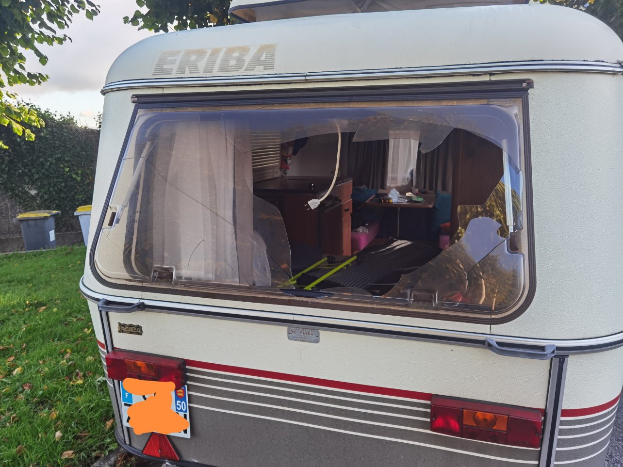

Hello à tous !
Je suis à la recherche d'une mesure en urgence. J'ai trouvé une baie d'occasion mais on n' arrive pas à se mettre d'accord avec le vendeur sur les mesures.
Je lui ai donné la mesure de l'encadrement mais juste à l'axe en longueur et hauteur.
Pour lui la partie haute n'a pas la même mesure que la partie basse (C'est un Ancien de chez Eriba) . C'est donc de cette mesure dont j'ai besoin rapidement.... Mais le hangar où hiverne ma Eriba est fermé pour vacances 😭
J'espère avoir été clair 😀

Oui la vitre est moins large en haut qu'en bas.
Il doit pas y avoir 36 vitres différentes pour une Eriba de 91

Merci pour l'info, cela ne m'a jamais sauté aux yeux 🧐
Cela joue sur 1cm de chaque côté pas plus selon le vendeur.
Mais il veut absolument les mesures car si cela ne va pas, il ne reprend pas la baie 😒

Sur la mienne, Familia 1992, en haut au niveau du rail alu, lg 1225, en bas lg 1300 et hauteur prise au niveau du rail alu/charnière 620.
Elle semble différente de celle mise en photo, pas d'encadrement sur tout le tour, mais peinture grise.

Merci ! Cela se confirme. Je suis allé voir un carrossier cet après midi, spécialiste CC et caravane qui m'a également dit que normalement c'était trapézoïdal..
Merci à tous pour votre aide.

Baie trouvée ! Finalement la même que Landeriba et qui s'adapte à ma Pan de 89 😅
Le montage sera fait par mon carrossier. Direction le parc de Écrins cet été !
Merci pour vos conseils et retours !
