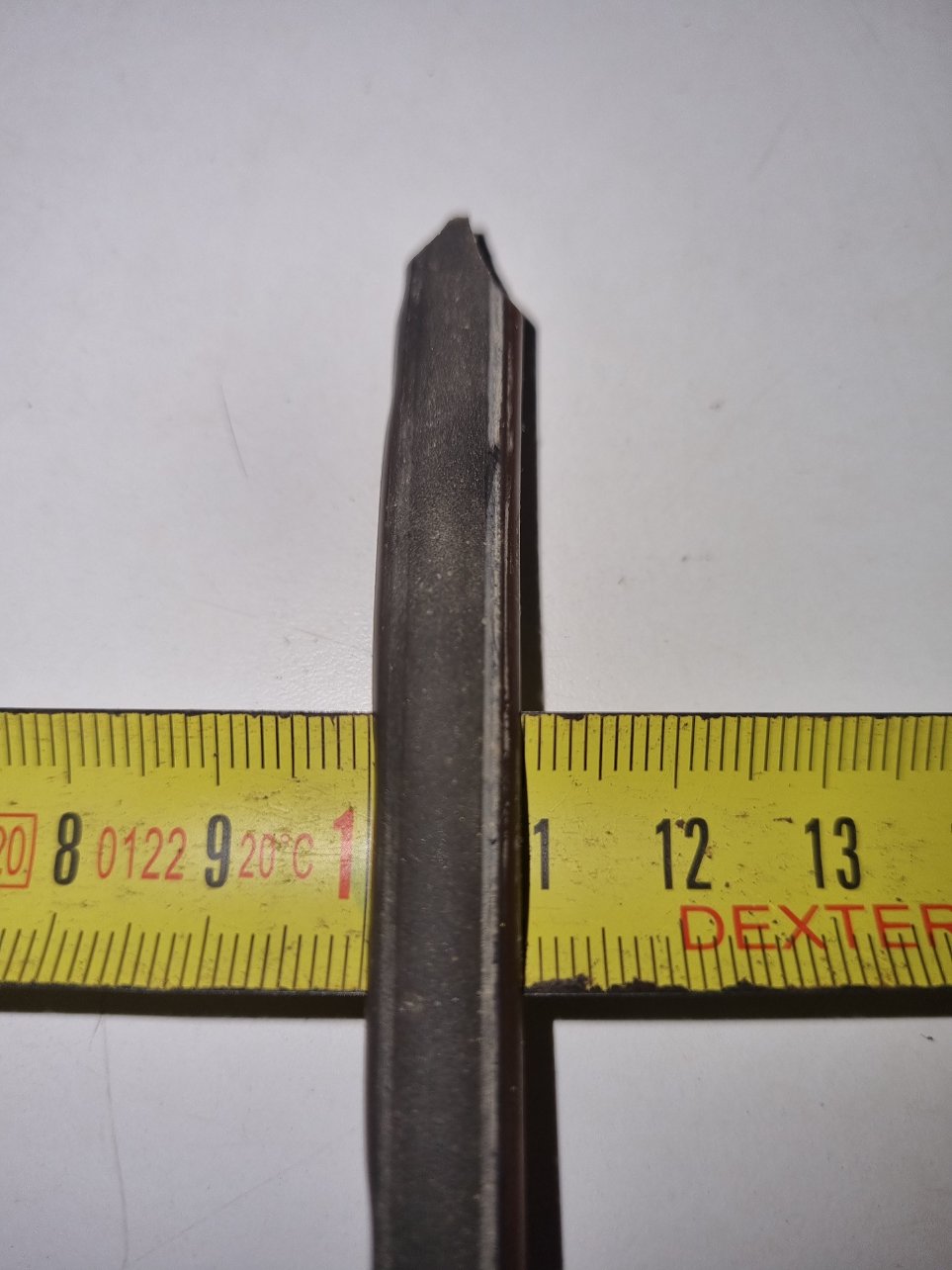

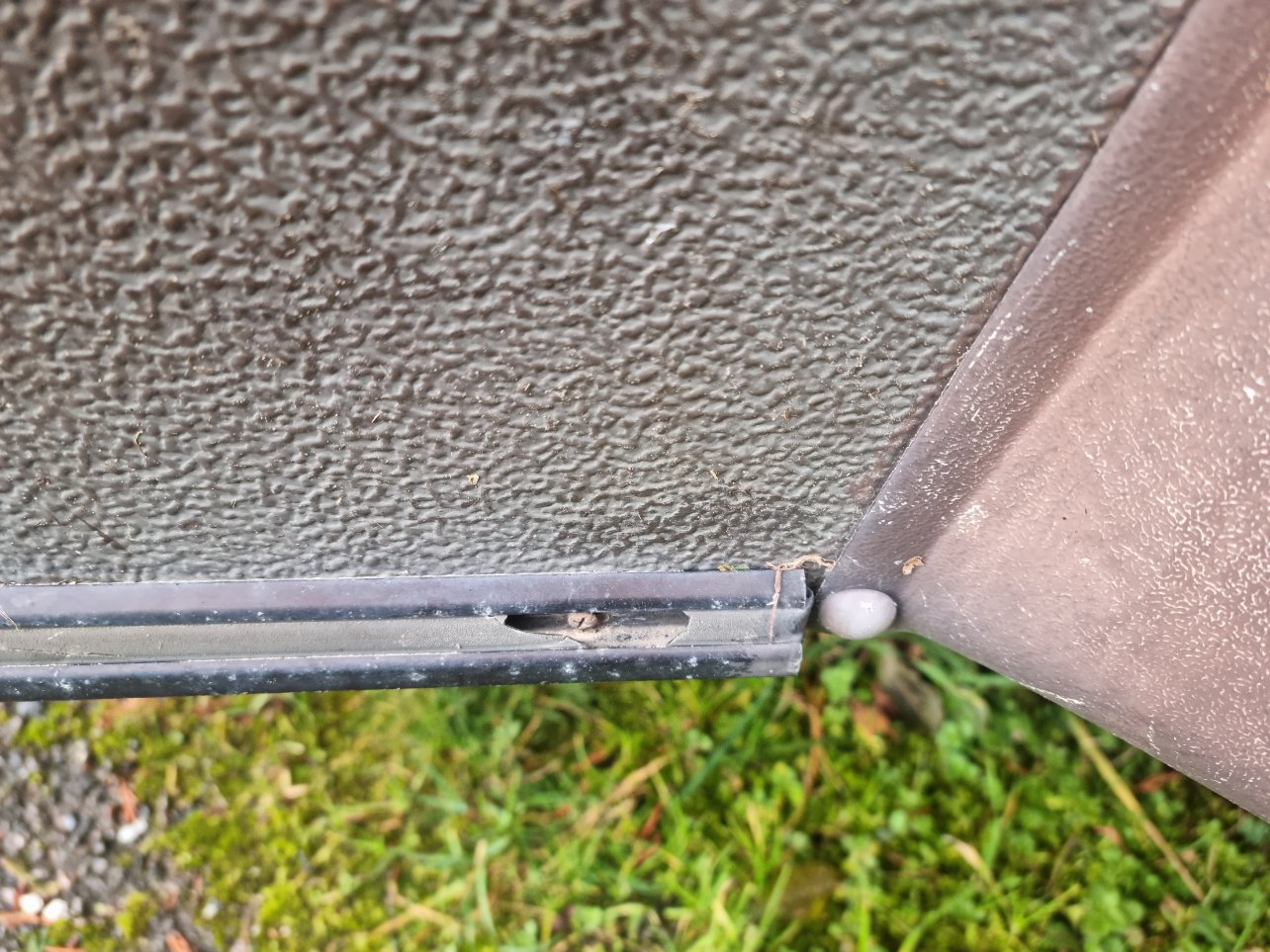

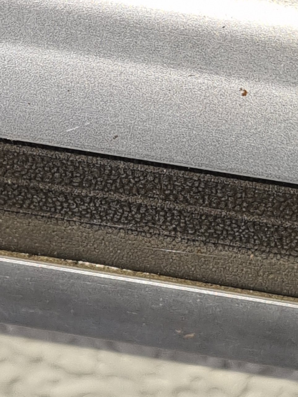

J'ai commencé à étudier le remplacement du galon cache vis sité sur le profil inférieur de mon : eriba : .
Depuis fin 2021 je commence à en perdre des petit morceaux à plusieurs endroit.

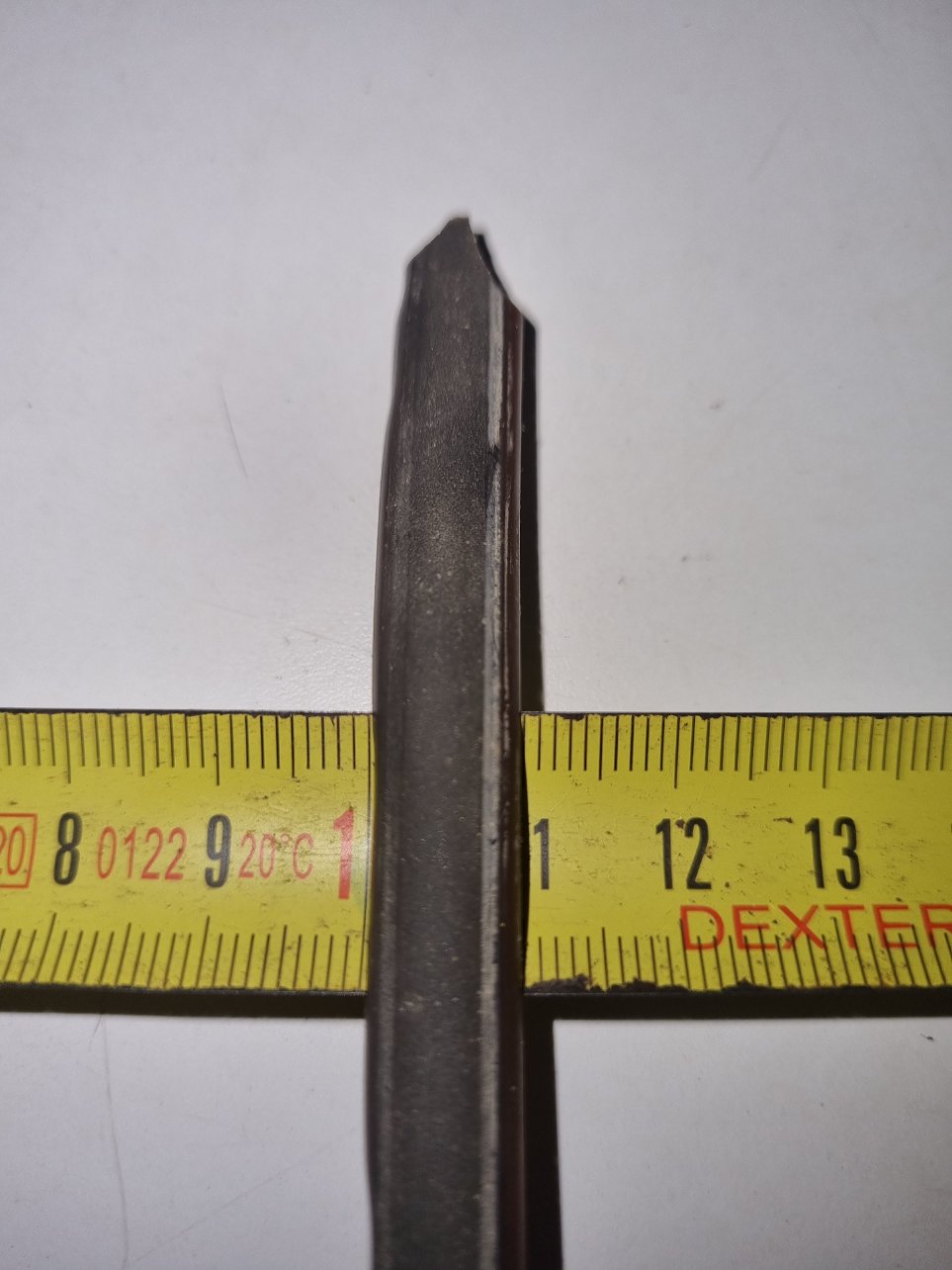

La question que je me pose c'est quelle est la largeur d'origine du galon.
J'ai l'impression qu'il me faudrait du 10mm mais en cherchant sur internet j'ai souvent trouvé du 12mm mais pas du 10mm. Je pense que en viellisant le plastique c'est rétracté.
Savez quelle largeur est adapté pour ma Triton de 1987 ?
Merci d'avance

Sur ma Triton BST de 1988 c'est du 12 mm.

:hello: Joint cache-vis de 12mm gris clair 15,85€ les 20m chez roadloisirs.com ;-)

Astuces pour la pose, un jour où il fait chaud, et une canule de cartouche de silicone, coupée au bon diamètre en bout resserre suffisamment le galon pour l'insérer dans le profil alu. Ne coupe pas de suite à la bonne longueur, laisse le se placer car tu l'as étiré en le posant il va se rétracter, tu couperas plus tard ce qui dépasse ?

Merci à tous pour vos réponses. Je vais donc m'orienter sur du 12mm.

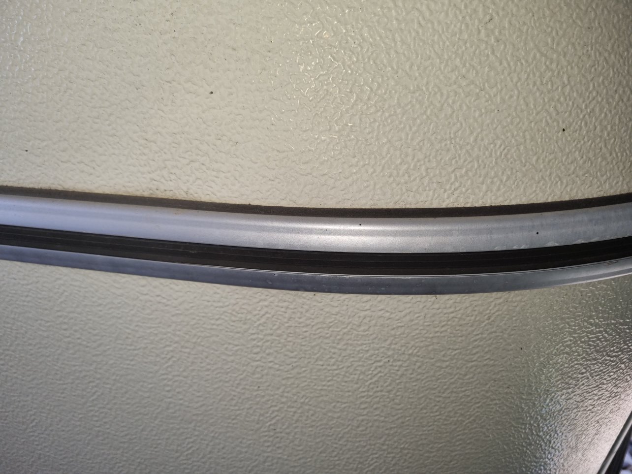

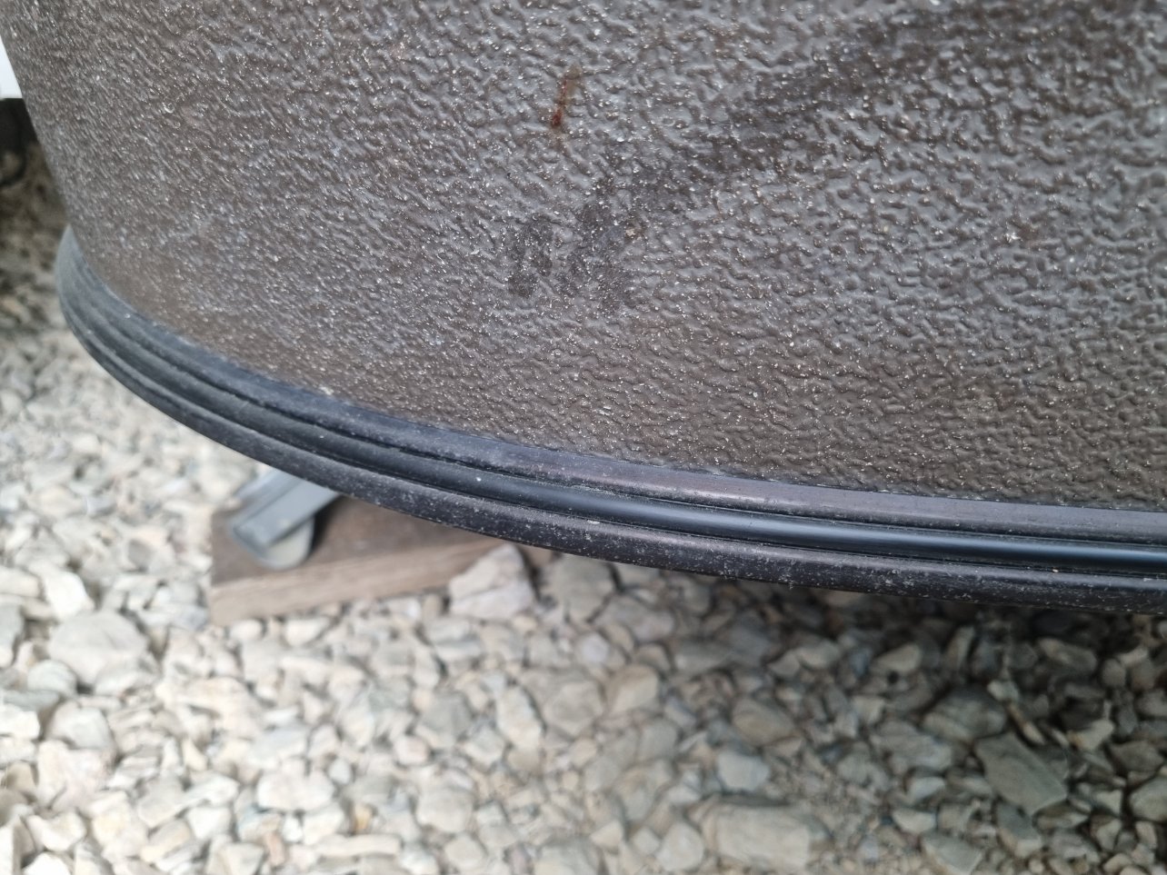

Le galon du profilé central est noir:

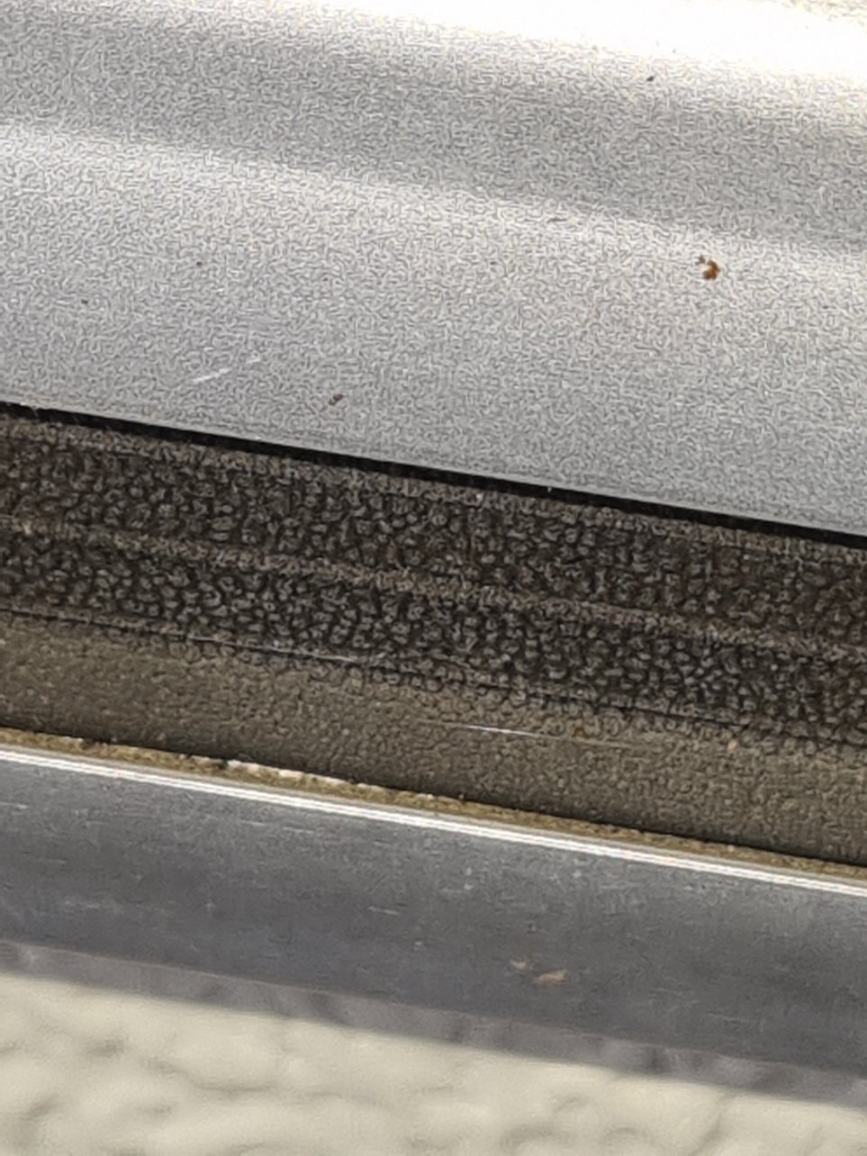

D'ailleurs, même s'il est intact j'ai remarqué qu'il est bien sec et tout micro craquelé:
Peut être que je devrais penser à le changer celui là aussi ?

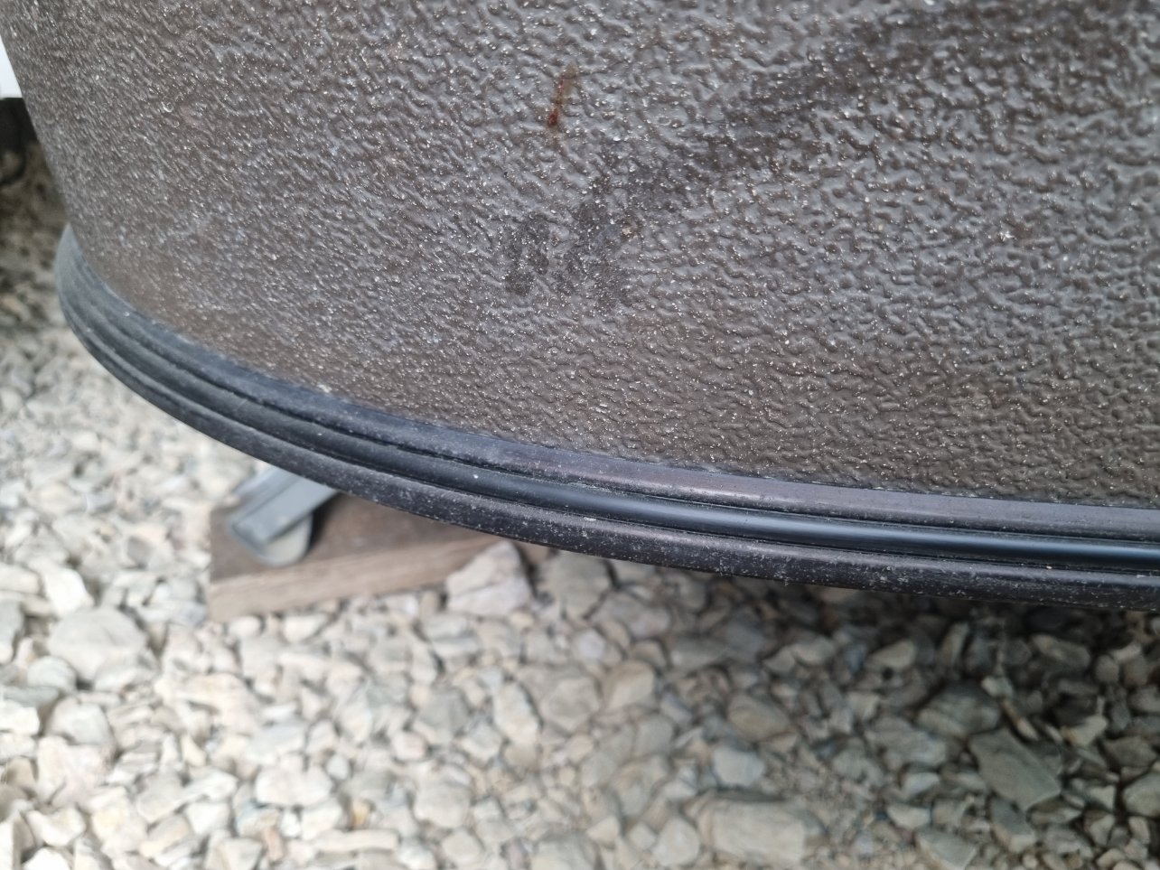

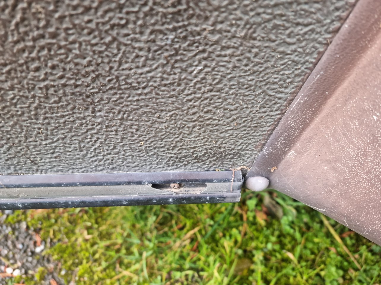

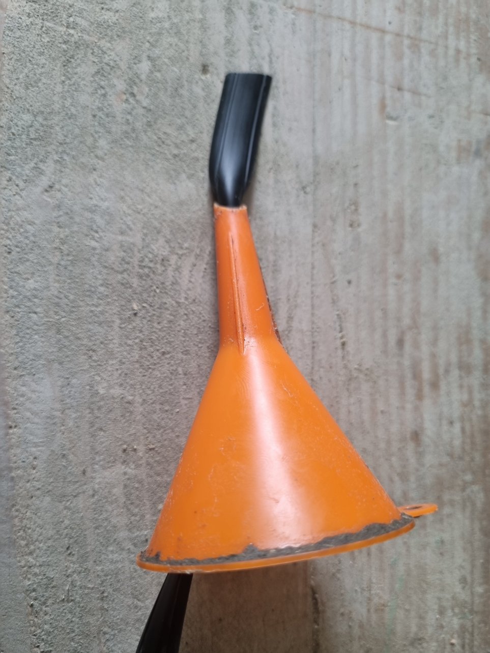

Je viens enfin poster le résultat plusieurs mois après avoir changé le galon. J'ai finalement choisis du noir et je trouve cela raccord avec le reste. J'ai aussi remplacé toutes les vis (vissées avec un peu de silicone). Une astuce pour poser le galon si comme moi vous n'avez pas de canule de cartouche de silicone vous pouvez aussi utiliser un petit entonnoir cela fonctionne très bien aussi:
Le résultat:
