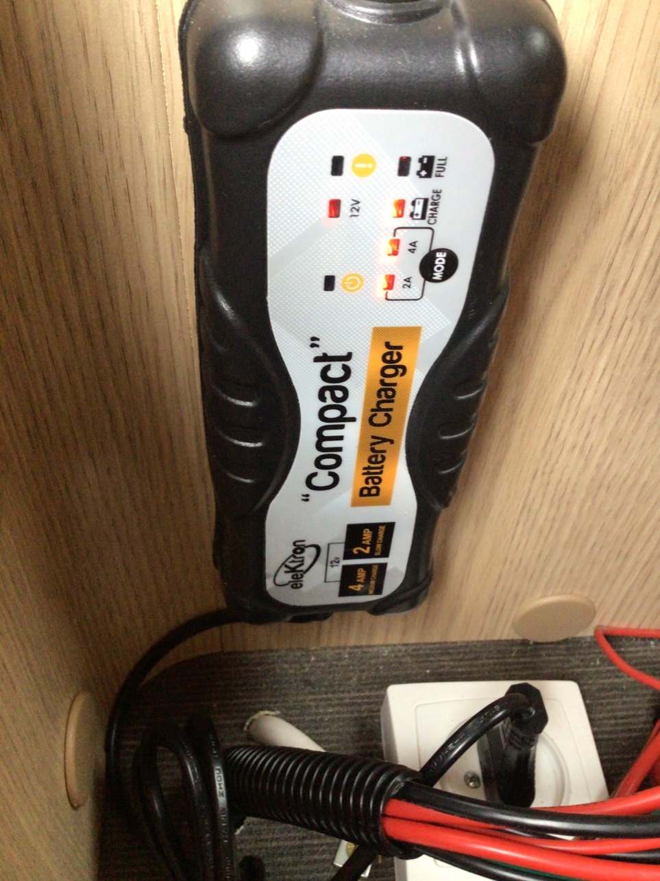

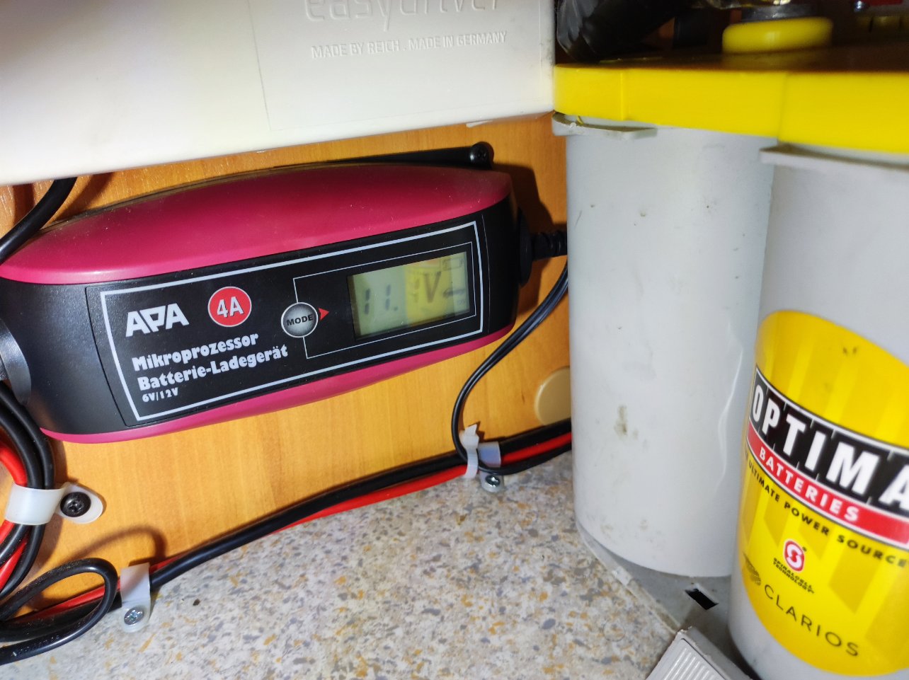

Depuis 48 h je suis branché sur le 220V , mon testeur indique 12,7 v en charge mais les témoins que l’on ne voit pas très bien sur la photo restent allumés à savoir : 2A , 4A , + les diodes charge et 12V qui sont toujours allumées !!
Auriez vous une explication??
Merci par avance
La batterie n est pas chaude

Re: SOS charge batterie
Désolé mauvaise photo

Ta batterie peut afficher 12.7 v quand elle est chargée ce qui compte c'est sa capacité de conserver sa charge et de la restituer.
Il suffit qu'il y ait un seul élément défaillant pour qu'elle devienne inefficace.
Pour ton chargeur tout dépend de quels programmes il est équipé.
Mon 1er chargeur affichait toujours une diode verte mais ne chargeait plus.
Il y a des posts ici sur les chargeurs et leur spécificité.
A savoir les chargeurs dit intelligents en offrent plus mais c'est plus cher

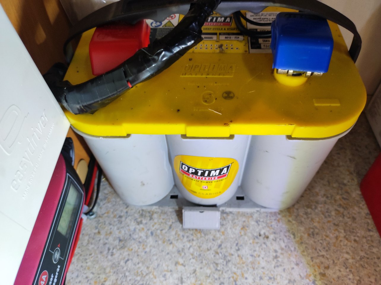

Bonjour les amis,
Voilà je relance le sujet car j'ai rencontré deux fois cette année un problème pour charger la batterie du mover.
A chaque fois c'est après une longue période de non utilisation.
J'allume le chargeur et celui-ci affiche la tension de 10,2 v et au bout de deux à trois minutes, il se met en erreur. Pendant ce temps, il charge quand même la batterie et elle est à 10,4.
Je dois faire cela plusieurs fois "allumé/éteint" jusqu'à que la batterie atteigne 11v.
Ensuite la charge semble démarrer de manière stable jusqu'à la pleine charge (environ 30 heures).
Pour information la caravane est de 2007 et je ne sais de quand date la batterie (BATTERIE OPTIMA JAUNE YT S 4.2 DÉCHARGE LENTE 12V 55AH 765A)
Est-ce normal docteur ?

Les chargeurs modernes dit "intelligents" ne veulent pas charger une batterie de trop faible voltage.

Je dois donc acheter un autre chargeur ou bien changer la batterie ou les deux ?
Pour information quand la batterie est chargée, elle fonctionne super bien avec le mover .
Modifié en dernier par Krys le mar. 31 oct. 2023 11:21, modifié 1 fois.
- Messages : 21491
Oui et non, si tu peux laisser brancher le chargeur en permanence il se mettra seul en maintient de la charge. Sinon charge régulière, tous les mois, tous les 15 jours selon possibilité. Tu as aussi sur ton chargeur la possibilité de choisir le type de batterie à charger, dans ton cas gel.
Perso j'ai le même soucis sur certaines batteries de dépannage, et j'utilise dans ce cas un chargeur démarreur qui remonte le voltage même en partant de très bas.

Merci pour la réponse et le conseil.
Effectivement, je peux programmer une recharge régulièrement de la batterie.
Sur la Doc du chargeur, il est précisé de ne pas laisser la batterie en charge plus de 5 jours quand celle-ci était "FULL".
Seulement l'installation du chargeur est en prise directe sur le courant sans interrupteur.
Je vais donc bricoler un interrupteur car en général je campe plus de 5 jours.

Sur la Doc que j'ai joint au post, il est précisé "après traduction : Google" :
"Mode de charge d'entretien de la batterie (uniquement lorsqu'il n'est pas installé) Dès que la batterie est complètement chargée, le chargeur passe automatiquement en mode de charge d'entretien de la batterie. Ceci est indiqué de manière appropriée sur l'écran. Ne laissez pas le chargeur de batterie branché plus de 5 jours"
Comment dois je comprendre cela ?
Quand je fais un séjour de plus de 5 jours, je débranche la batterie par précaution mais le chargeur est lui constamment allumé du fait qu'il est en prise directe sur le courant.

Bonjour @tous,
Voilà un petit retour suite au bon conseil de LandEriba.
Je n' ai plus de problème de batterie/chargeur.
Effectivement il faut la brancher régulièrement pour qu'elle ne soit pas trop faible.
J'ai donc installé un interrupteur sur le chargeur de la caravane.
J'ai aussi acheté un chargeur de secours qui lui permet de lancer un programme de réparation.
Merci encore pour ces informations qui me permettront de partir plus sereinement.
