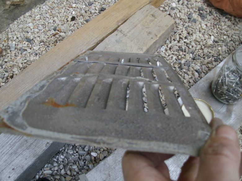

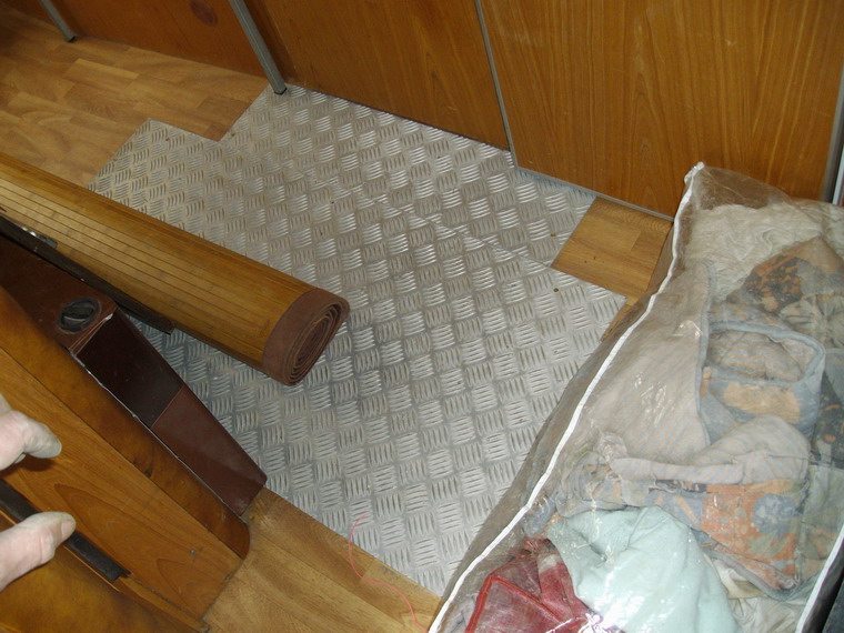

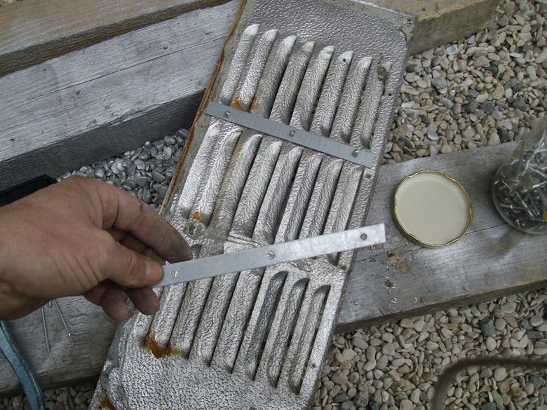

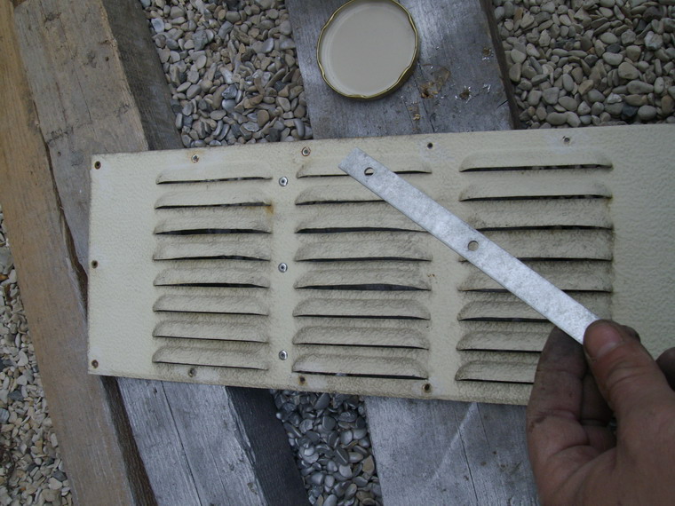

Ben voila un conseil, cette plaque d'aération extérieur a causé des dégâts considérables, plus de plancher, alors un conseil, rigidifier cette plaque a 3 balles, collé au mastic de carrossier et barqua !!@+pimpon

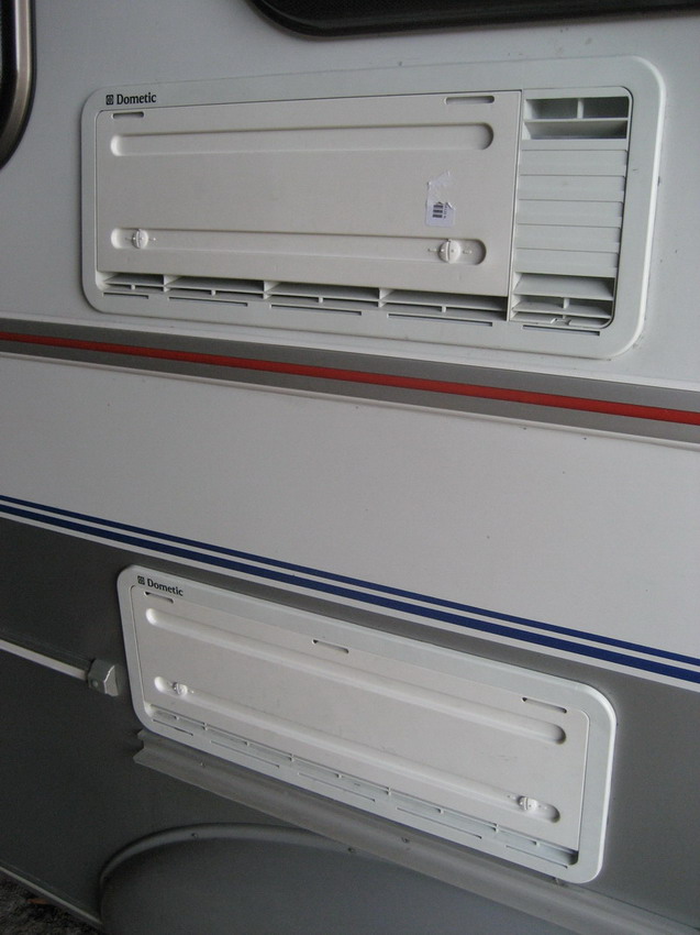

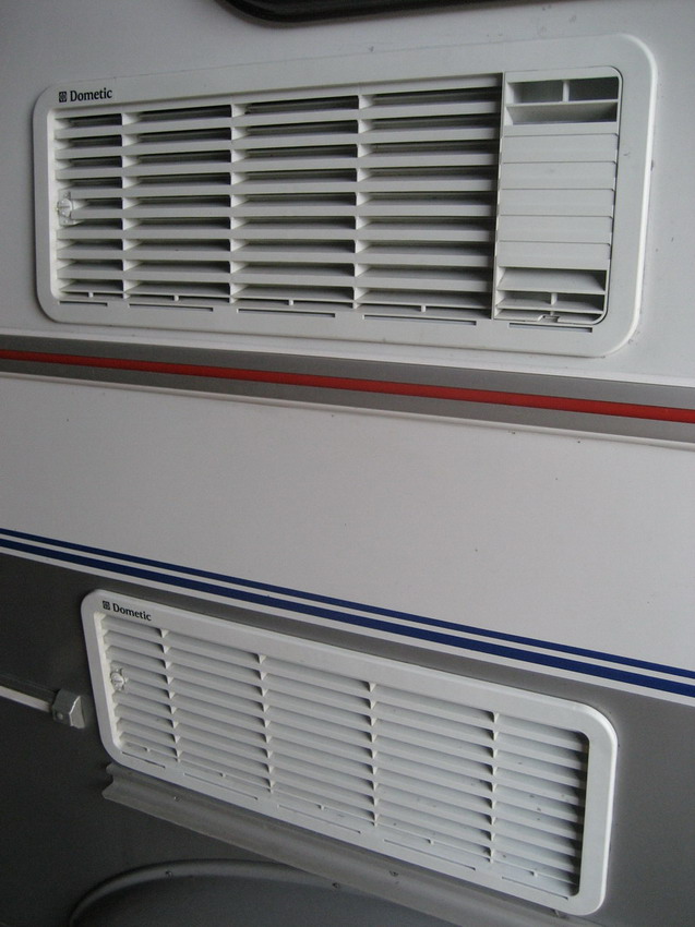

Comme demandé, voici les photos des obturateurs de grille de ventilation du réfrigérateur.
Bon week-end.
@+ :hello:
Été
Été
Copie de Grille Frigo Été.JPG (121.23 Kio) Vu 11655 fois
Hiver
Hiver
Copie de Grille Frigo Hiver.JPG (105.81 Kio) Vu 11656 fois

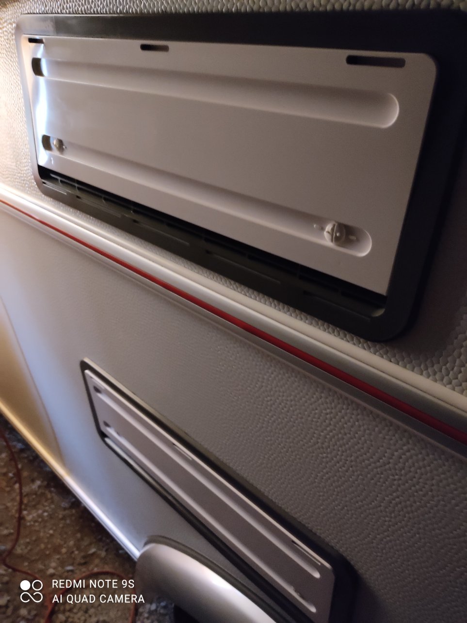

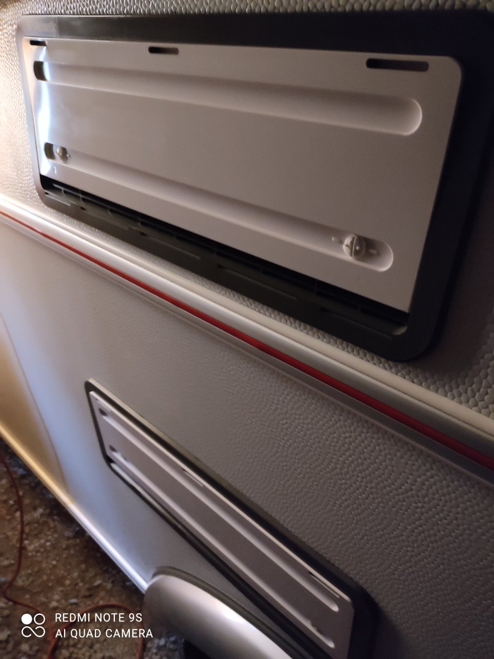

Bonsoir :hello: Caches des grilles d'aération sur Triton 410 de 2013/2014 :
