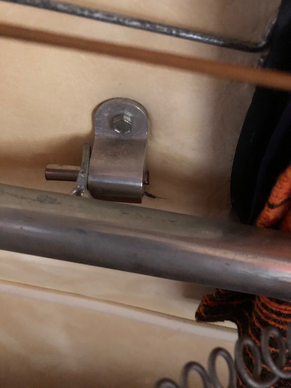

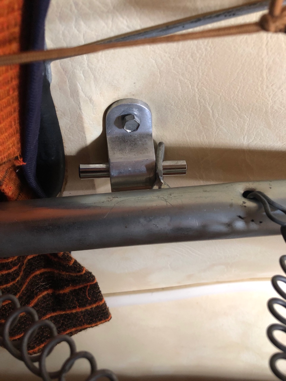

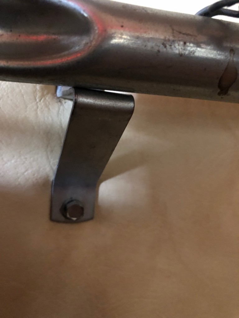

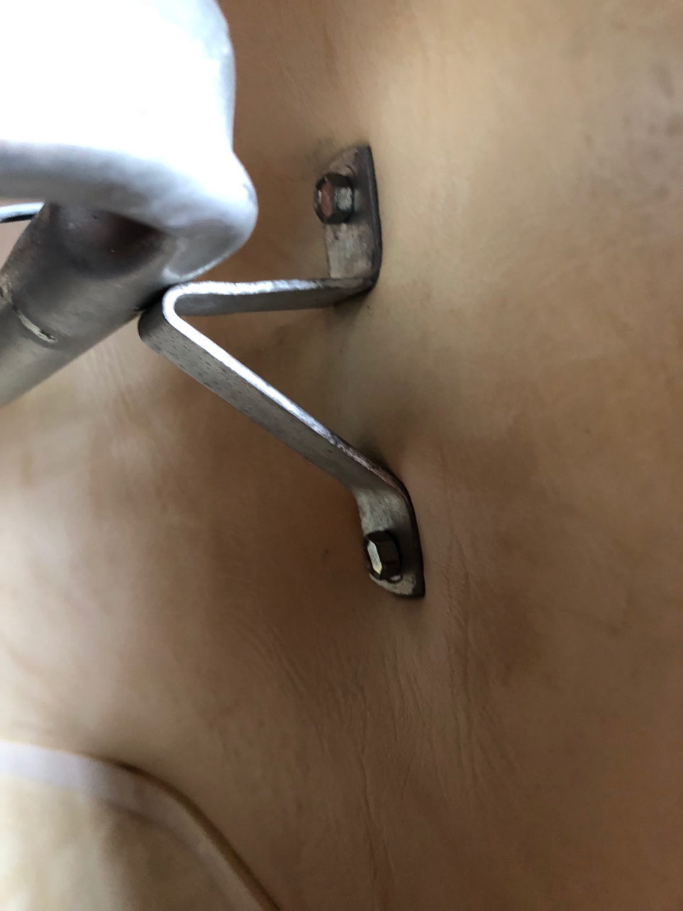

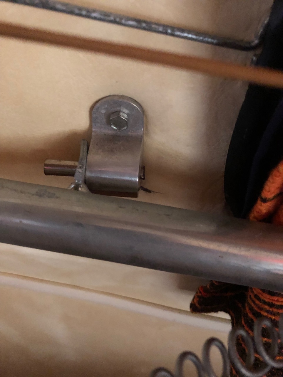

Je viens d’installer la couchette supérieure sur la dînette avant, mais je trouve que le sommier pose sur peu de surface sur les pattes avant, pour l’arrière pas de problème car bien arrimé par un axe. Quelqu’un a t’il cette couchette et comment cela se passe-t-il avec les supports avant ? D’avance merci pour vos réponses.

Bah elle me semble montée comme il faut, c'est quoi ton doute ?

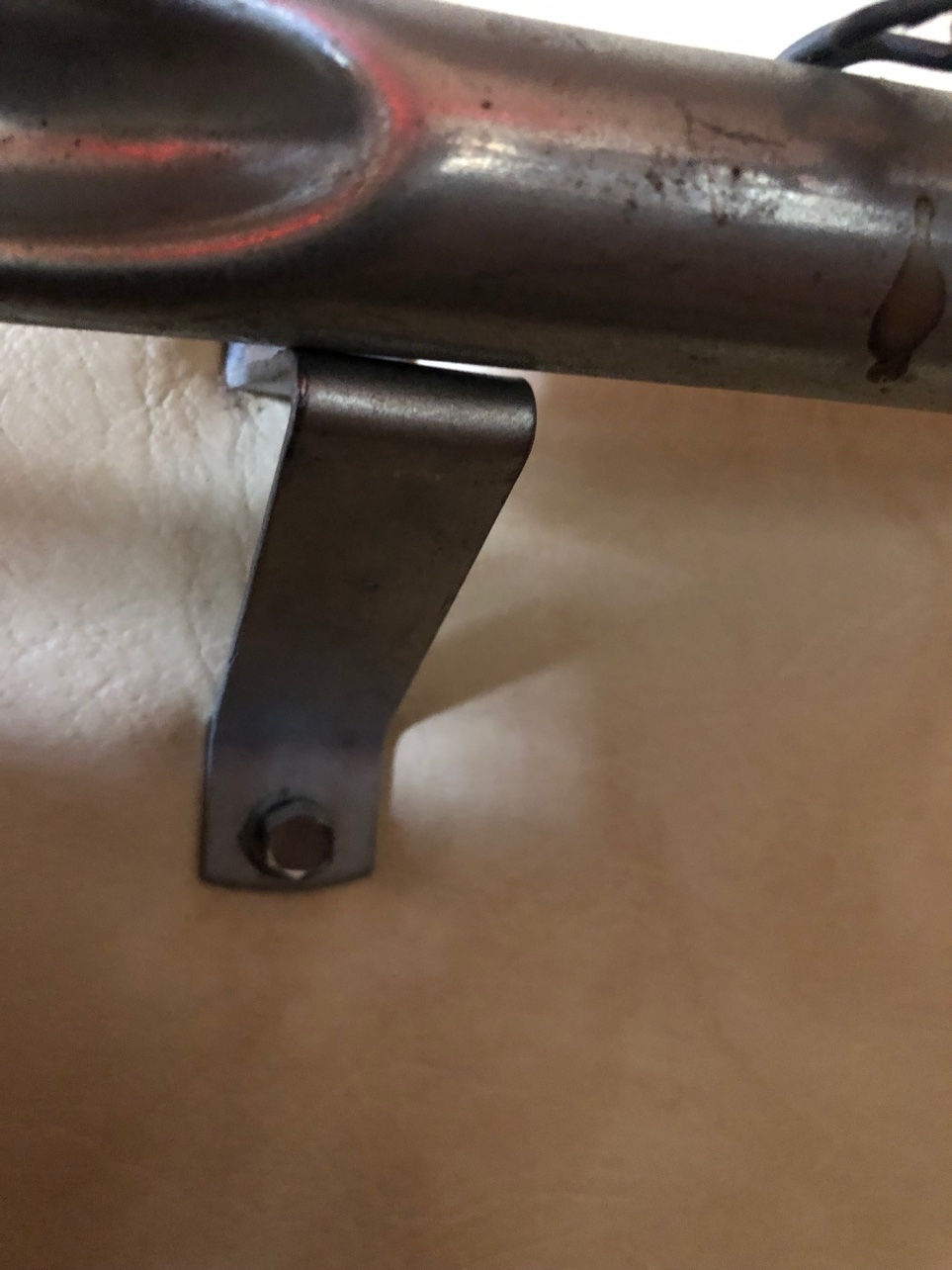

Le sommier pose sur une petite surface notamment sur la patte avant droit et si le sommier bouge il se déboîte et tombe….ça me parait risqué de mettre même un petit enfant dessus

Pour plus de sureté ( je te comprends) souder un plat de 6 cm en 5mm d'épaisseur sur la patte, non ?

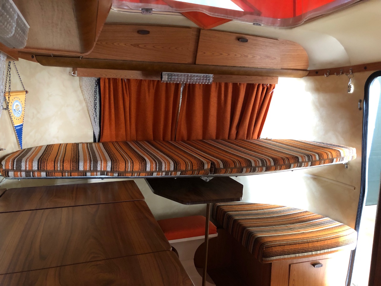

Re, j’ai la chance que notre caravane soit équipée de cet équipement (il y a aussi le marche pied escamotable, l’éclairage d’auvent) et je voudrais bien savoir si c’est un montage d’usine que l’on commandait en option ou un achat en équipement accessoire. D’ailleurs il serait intéressant de savoir à l’époque des années 1980 qu’elles étaient les options possibles et les équipements proposés sur ces caravanes ?

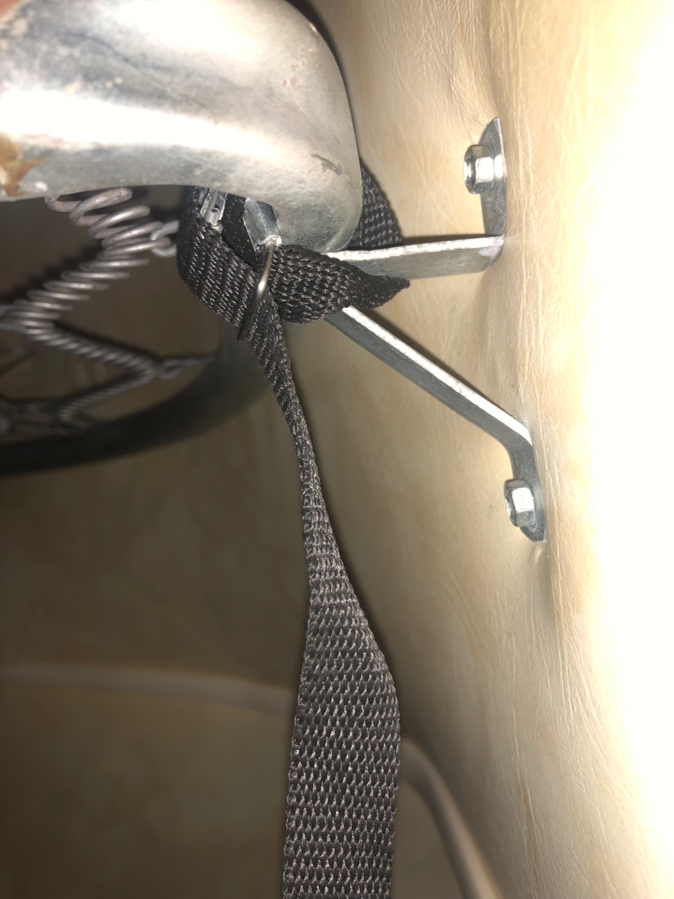

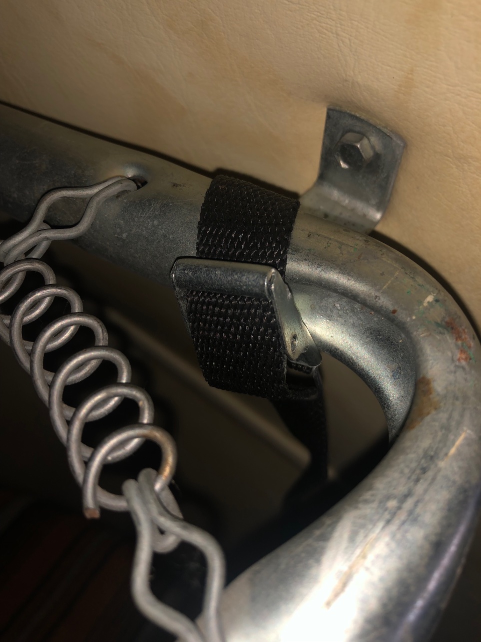

J’ai trouvé la solution , avec cette sangle en renfort plus de risque que ça bouge 👍😀

thibdom a écrit : mer. 14 juin 2023 08:14 Re, j’ai la chance que notre caravane soit équipée de cet équipement (il y a aussi le marche pied escamotable, l’éclairage d’auvent) et je voudrais bien savoir si c’est un montage d’usine que l’on commandait en option ou un achat en équipement accessoire. D’ailleurs il serait intéressant de savoir à l’époque des années 1980 qu’elles étaient les options possibles et les équipements proposés sur ces caravanes ?
En option, selon catalogue des années 80, pour une Familia :
Chauffage
Ampoules 220 V
Marchepied escamotable
Réservoir eau propre 40 L
Réservoir eau sale 20 L
Auvent
Couchettes superposée 1 place
Roue de secours et son support
