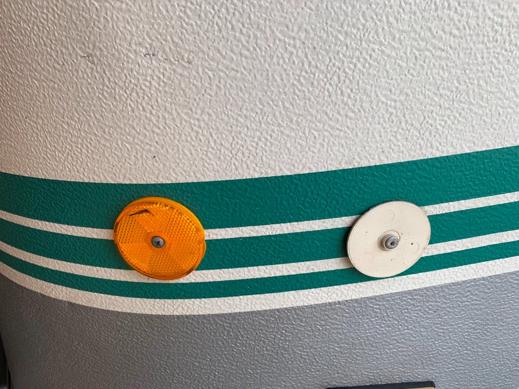

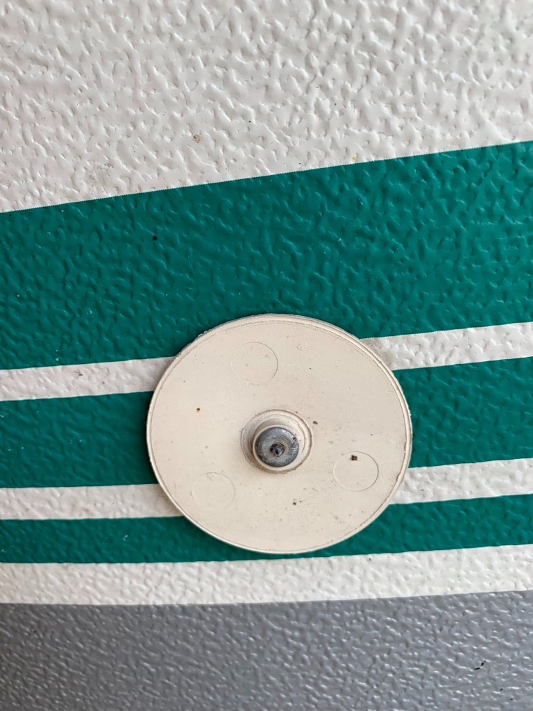

Sur l'avant de notre Pan Familia, il y a des catadioptres sur l'avant, un orange fixation avec une vis et l'autre je suppose qu'il était blanc car il a disparu (juste riveté il me semble sur la tôle extérieur) . j'aimerai donc en remettre un blanc, je dois faire sauter le rivet ? ou autre solution ?
Je ne vois pas comment était l'ancien avec cette fixation par rivet.
Merci pour vos réponses

Pour faire sauter un rivet une perceuse avec un foret adapté a la grosseur de la tête du rivet et le tour et joué !

ATTENTION, si la tige de rupture du rivet dépasse le perçage est délicat, sauf à repousser la tige avec un chasse goupille qui va bien.

Les 2 côtés de l'
sont comme cela et de l'autre côté c'est identique , l'orange est bien présent et vissé et l'autre riveté il manque la partie réfléchissante également.
Ce que je comprends pas c'est comment tenait la partie réfléchissante ? emboitée ?

Oui il suffit de percer la tête du rivet, doucement

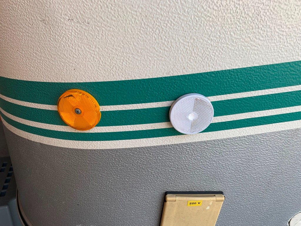

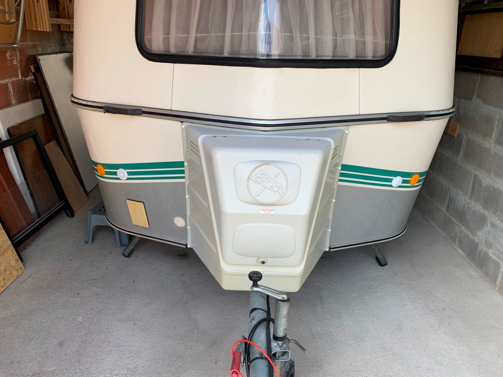

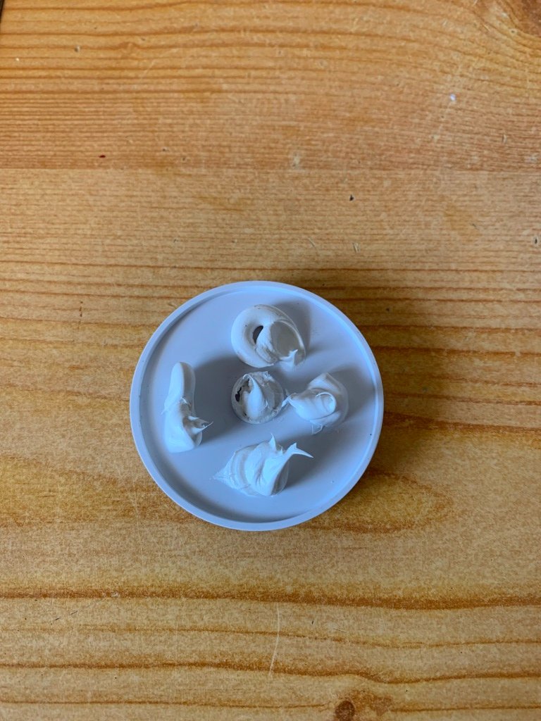

Bon j'ai tout de même laissé les oranges (je pourrai toujours les remplacer plus tard) et posé des blancs .
J'ai agrandi le trou sur l'arrière du catadioptre pour qu'il vienne s'emboiter sur la partie où il y a le rivet et tout cela collé à la PU.
