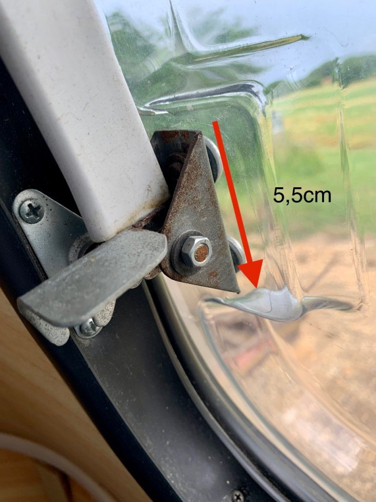

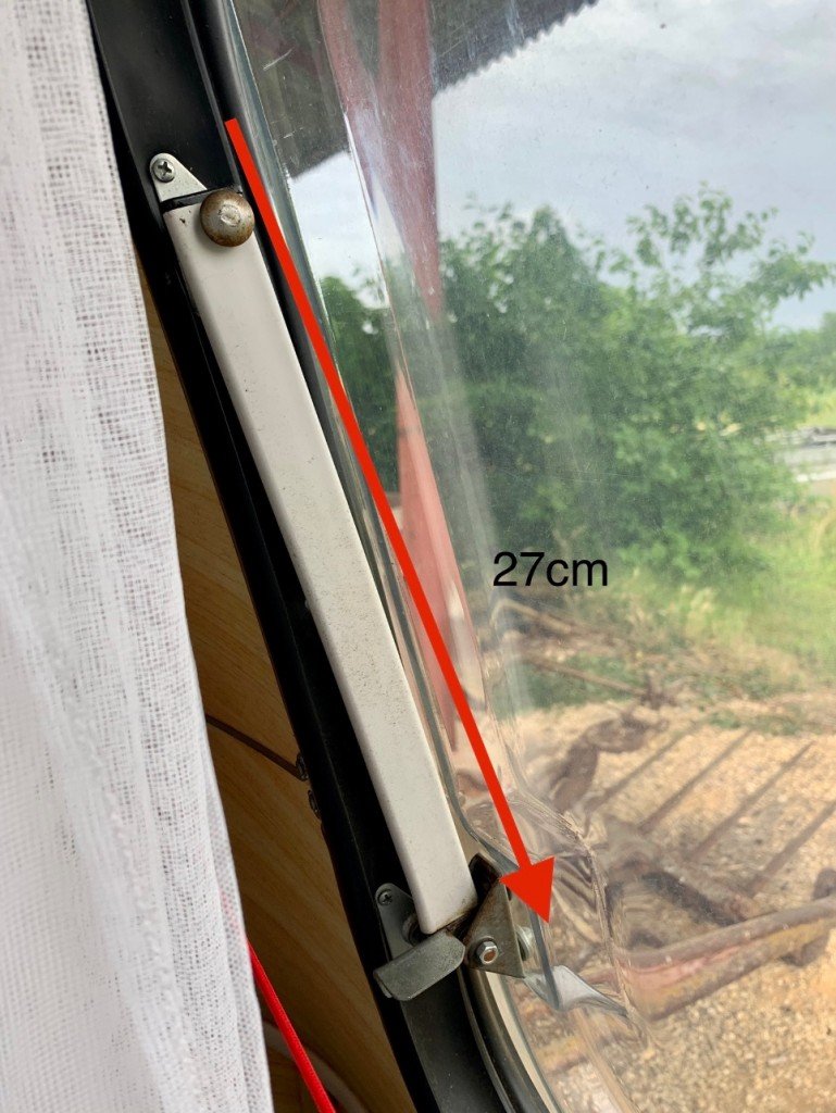

Je viens vers vous car nos compas de baie arrière sont HS, où en trouver d’autres qui s’adaptent ?
Ou comment bricoler un modèle d’aujourd’hui pour remplacer les anciens?
Je sais que le sujet a déjà été abordé, mais nous sommes ds l’impasse…
Ci joint quelques petites photos du modèle, avant et après démontage.
PS : si quelqu’un en a à vendre nous sommes preneurs!…
Un grand merci d’avance

Bonjour.
Si ce n'est que la pièce support en PVC qui est cassée voir à refaire avec une imprimante 3D.

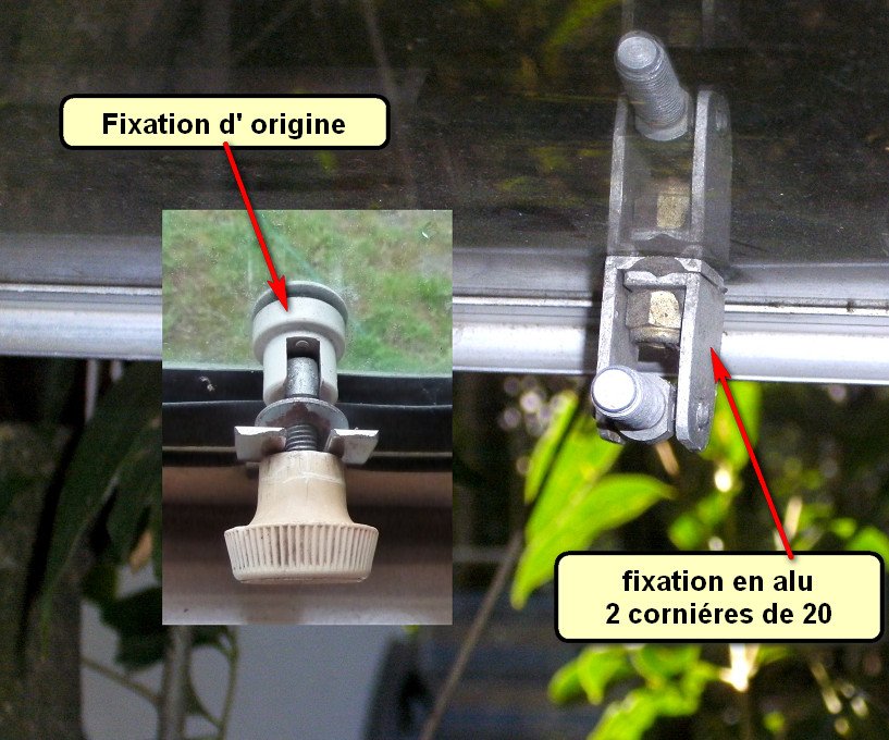

apparemment c'est le crochet de fermeture qui est cassé pour ma part j'en fabriquerais un à partir d'un profilé alu, trouver ce modèle pas très évident
Exemple pour la fermeture de la baie arrière de ma Puck Pour le compas voir ici
ATTENTION si tu remplaces le crochet ne perce pas le plexi tu risques de le casser

D'ailleurs à regarder de plus près, un coté a dû être refait, car c'est une équerre en acier..eribabinbin a écrit : ven. 23 juin 2023 08:36 Bonjour.
- Messages : 12166
Re: Compas de baie arrière Toinette 1976
Oui c'est questcequejepensais......LANDERIBA a écrit : ven. 23 juin 2023 08:56D'ailleurs à regarder de plus près, un coté a dû être refait, car c'est une équerre en acier..eribabinbin a écrit : ven. 23 juin 2023 08:36 Bonjour.
Refaire une en aluminium est aussi une bonne idée

Merci pour ces conseils !
En fait on a tenté de démonter un des deux compas pour voir comment il était fait… Et c’est vraiment tout le système, en plus de la fixation plastique qui est cassé…
Benjamin tu dis en refaire une en acier mais comment?? En bricolant une du commerce?

Bonsoir Sophiesmilysophie a écrit : ven. 23 juin 2023 21:06 Merci pour ces conseils !
Je parlais du support pvc cassé au vu de ta photo, quant à faire tout le bras ? NON c'est plus complexe.
Regarde chez eux http://www.eribasar.de/
Bonne pioche, Benjamin.
