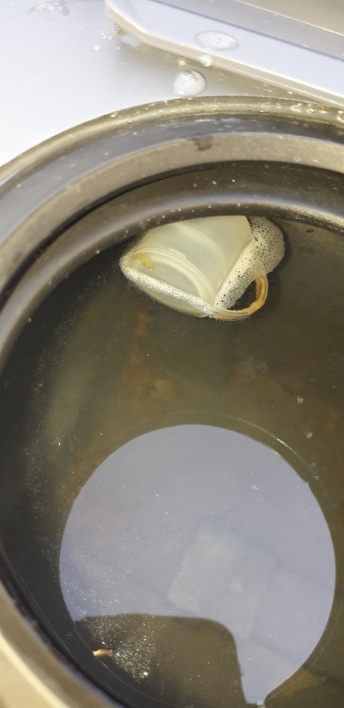

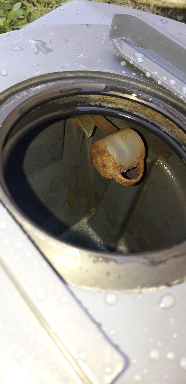

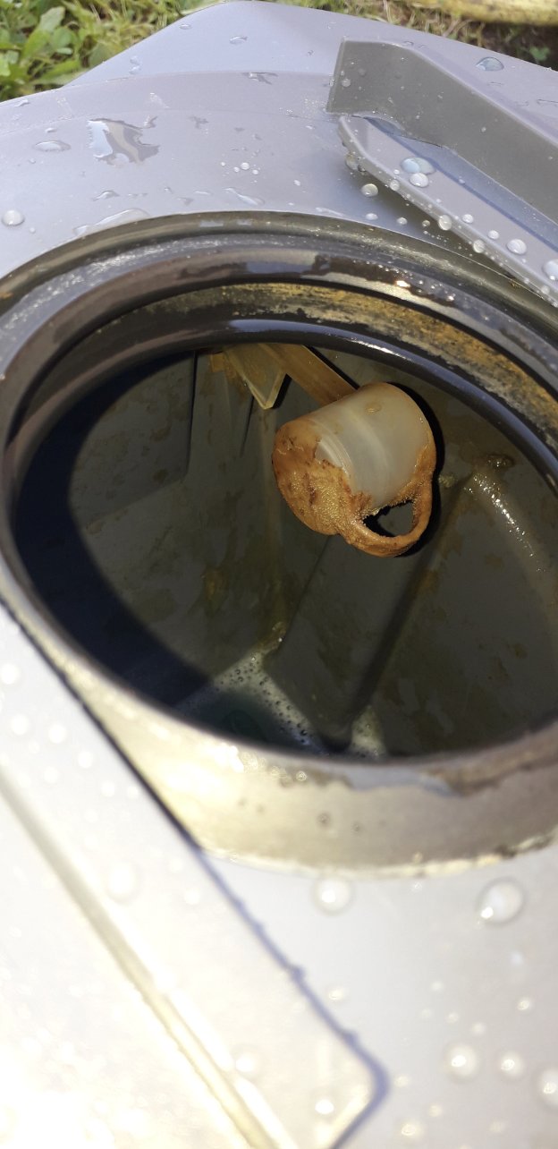

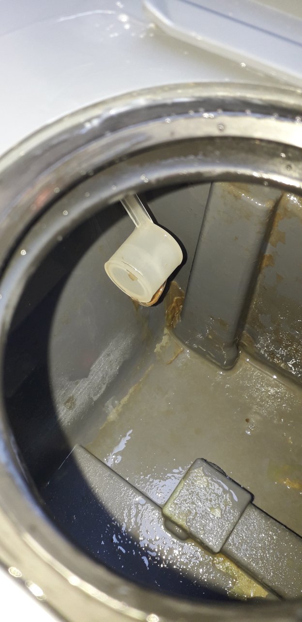

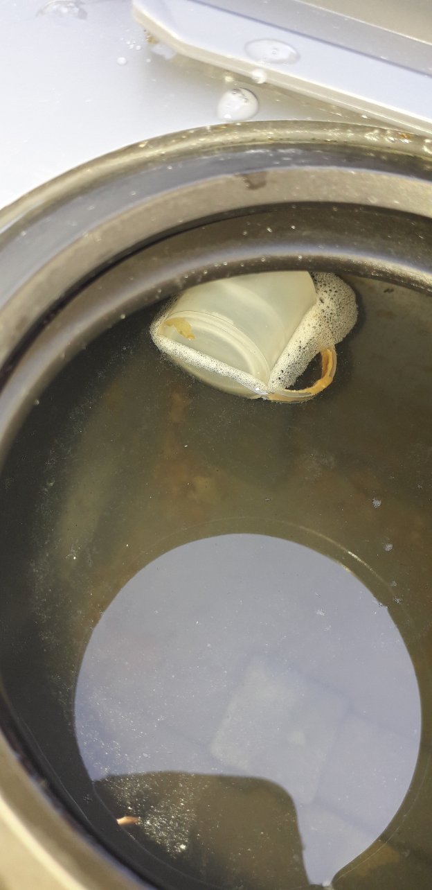

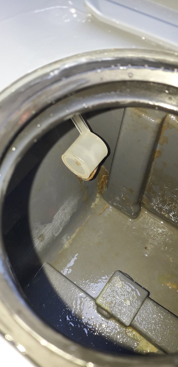

Problème résolu, ça venait du flotteur entartré, plus précisément de l'axe du bras flotteur qui ne descendait pas à cause du tartre.
J'ai nettoyé l'ensemble, soude caustique et brosse à dent, plus un bon rinçage. Essai hors logement, OK.
Un peu de graisse à traire sur le joint,
EN PHOTOS.
Papy ériba sourire

Re: HELP, j'ai un problème!!! (RESOLU )
Oups, très jolies photos. Dommage je les ai visionnées après le repas. Cool :berk1: :berk2: :jesors:
Messages : 1038
Pas super propre le bazar :pascontent1: manque d'entretien
Messages : 12261
kalou a écrit : sam. 24 juin 2023 22:44 Pas super propre le bazar :pascontent1: manque d'entretien
Oui , tant que ça marche on n'y pense pas :(
