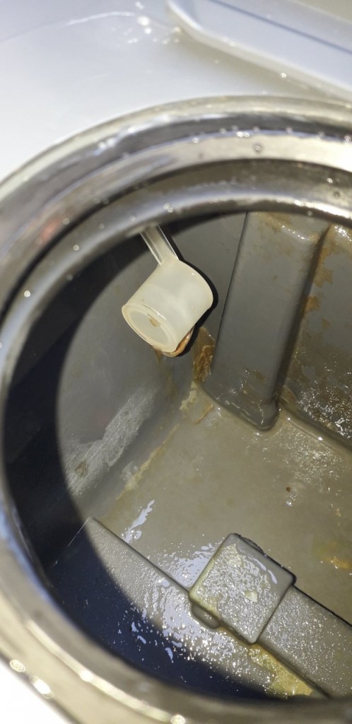

:hello: Salut les z'amis je suis ewwerdé :(
Le voyant intérieur de la cassette thetford C 250 reste allumé alors même qu'elle est complétement vide. Une fois retirée non problème, c'est quand je la remets en place et à quelques mm près une fois en place que ça s'allume, une idée ? l'aimant ?.
Merci par avance, Benjamin.

Électromagnétisme, un aimant, un flotteur et lorsque la queue du flotteur touche l'aimant la lumière s'allume.... Et si cela ne se décollait pas???

Je rejoins les comtois, pas de panique effectivement cela m’est arrivé, facile à réparer c’est du papier hygiénique qui bloque le flotteur un petit nettoyage s’impose !
Dévisser le couvercle de la trappe et accès direct à la pièce :super:

Problème résolu, ça venait du flotteur entartré, plus précisément de l'axe du bras flotteur qui ne descendait pas à cause du tartre.
J'ai nettoyé l'ensemble, soude caustique et brosse à dent, plus un bon rinçage. Essai hors logement, OK.
Un peu de graisse à traire sur le joint,
EN PHOTOS.

Oups, très jolies photos. Dommage je les ai visionnées après le repas. Cool :berk1: :berk2: :jesors:
Messages : 1038
Re: HELP, j'ai un problème!!! (RESOLU )
Pas super propre le bazar :pascontent1: manque d'entretien

Oui , tant que ça marche on n'y pense pas :(
