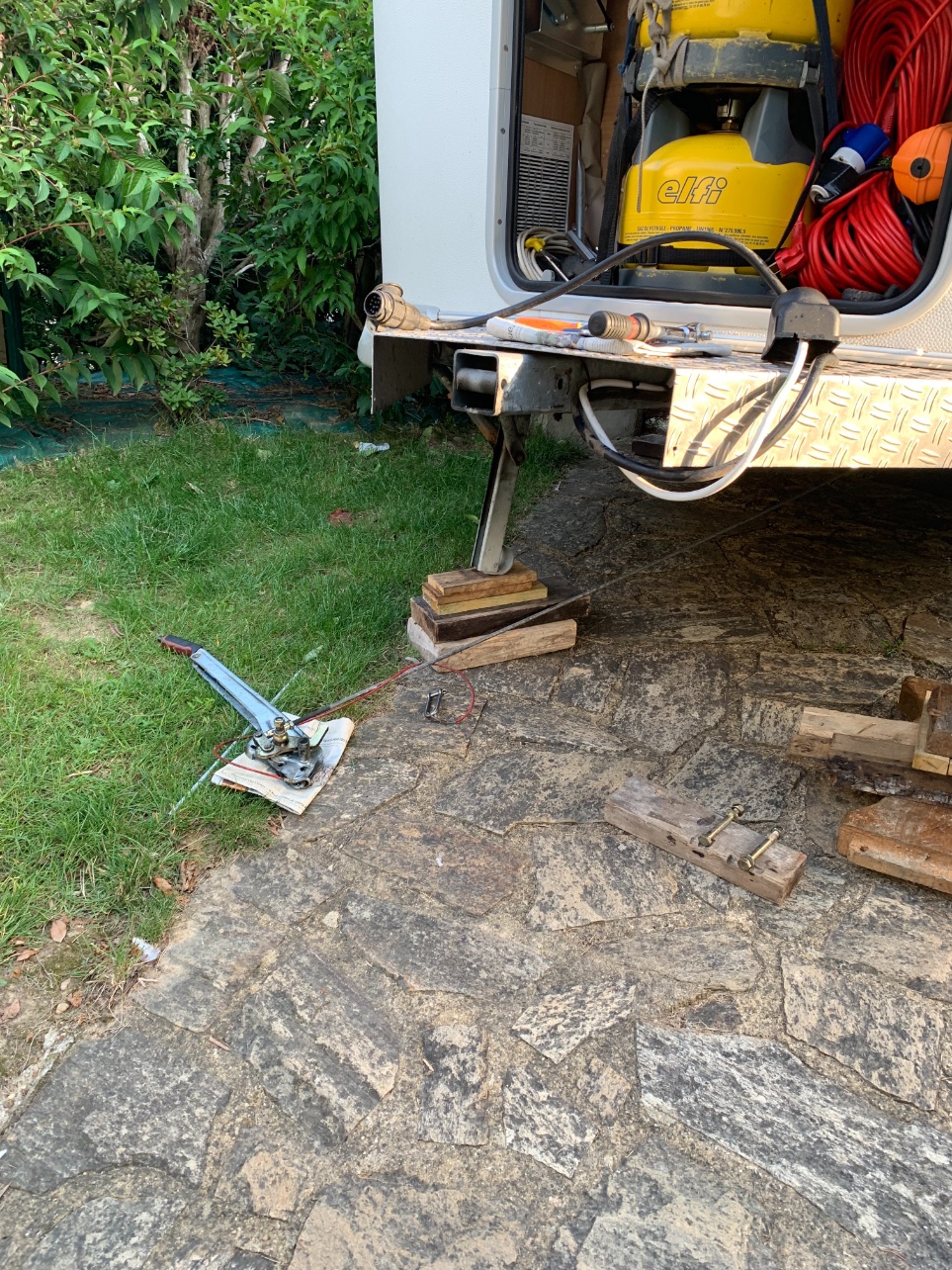

viewtopic.php?p=123259#p123259
Pièce d'origine, voir les photos.

Les conseils de Benjamin m’ont bien aidé ! Ça m’a fait gagner du temps, et moins se poser de questions.
Je n’avais pas envisagé de démonter tout le timon, de toute façon il n’y a pas une autre solution.
Au remontage vous réutilisez les écrous d’origine ?
Ce ne sont pas des écrous freins pour plusieurs, mais des écrous spéciaux (je ne sais plus comment ça s’appelle).
Il est préconisé en général de remplacer si démontage.
Daniel

Amortisseur commandé hier jeudi après-midi, dans le 70 (24 août); reçu vendredi matin 25 août dans le 35.
Pas possible de faire plus vite.
80€ port compris. C’est de la pièce d’origine Al-KO
Y a plus qu’à remonter.
Daniel

C’est presque terminé, il n’y a plus qu’à mettre le cache plastique et les rivets.
Et tester.
Tout c’est fait facilement, ... jusqu’au moment du remontage de la poignée de frein à main :berk1:
Je n’arrivais pas à loger le boulon à fond, en réalité il était trop sorti de son logement et il buttait (sur la poignée). En faisant l’opération de remettre le boulon en place, la pièce m’a échappé des mains. Total : l’amortisseur qui est logé à l’intérieur de la poignée s’est détendu :berk1: :berk1:
4h00 il m’a fallu pour replacer l’amortisseur. :berk1: :berk1: :berk1:
Le reste ce n’est rien par rapport à ça, ce truc c’est sacrément difficile à reloger.
J’aurais pu cacher ça, ce n’est pas glorieux.
Mais si ça peut servir d’avertissement au suivant ?
Surtout bien faire attention si la poignée doit être manipulée. Dans ce cas une solution c’est de saucissonner avec de la ficelle une partie de l’amortisseur. c’est efficace pour le maintenir en place.
Désolé je n’ai pas fait de photo.
Daniel

J'avais maintenu l'amortisseur avec un serre joints de menuisier, voir tuto.
Tu auras bien gagné ta journée, j'avais un devis à 450€ et il fallait que je demonte;
Cache et amortisseur pour leur donner la ref exacte :(

Pour le frein à main cela m'est arrivé. Retendu le frein avec une sangle à cliquet. Belle opération financière.

eribabinbin a écrit : sam. 26 août 2023 20:52 J'avais maintenu l'amortisseur avec un serre joints de menuisier, voir tuto.
Je ne voyais pas l’intérêt de maintenir cette pièce, je l’ai compris à mes dépends
Les Comtois a écrit : dim. 27 août 2023 08:44 Pour le frein à main cela m'est arrivé. Retendu le frein avec une sangle à cliquet. Belle opération financière.
Moi aussi sangle à cliquet et serre joint.
La première tentative à durée 3 H1/2; c’était presque terminé et le serre joint à glissé :berk1:
Deuxième essai en 1/2 heure, j’ai appris de mes déboires.
Daniel
