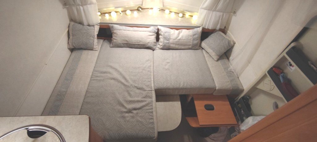

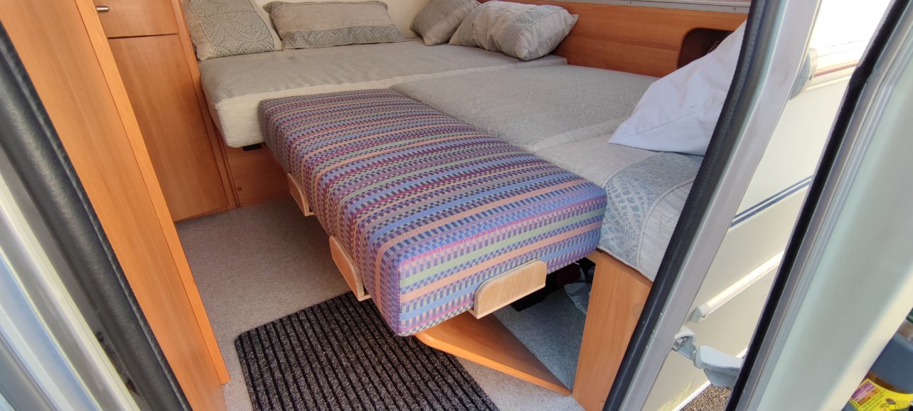

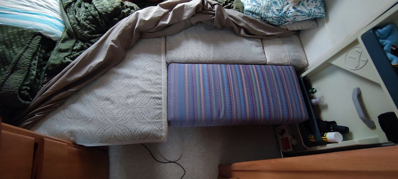

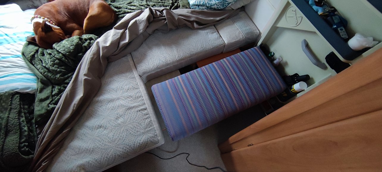

C'est la première fois que j'utilise mon Eriba (418 GT de 2004 acquise l'année dernière).
La dinette arrière a été transformée en lit permanent par l'ancien proprio.
J'ai voulu passer la dinette avant en lit et j'ai donc du utilisé une banquette supplémentaire pour boucher le trou (banquette 5 sur la photo que j'ai trouvée sur internet).
Est ce qu'il y a quelque chose pour tenir cette banquette contre les autres ? Lors de la première nuit, cette banquette a tendance à bouger et créer des trous 🤔

Bonjour,vous avez une photo sans le coussin 5?

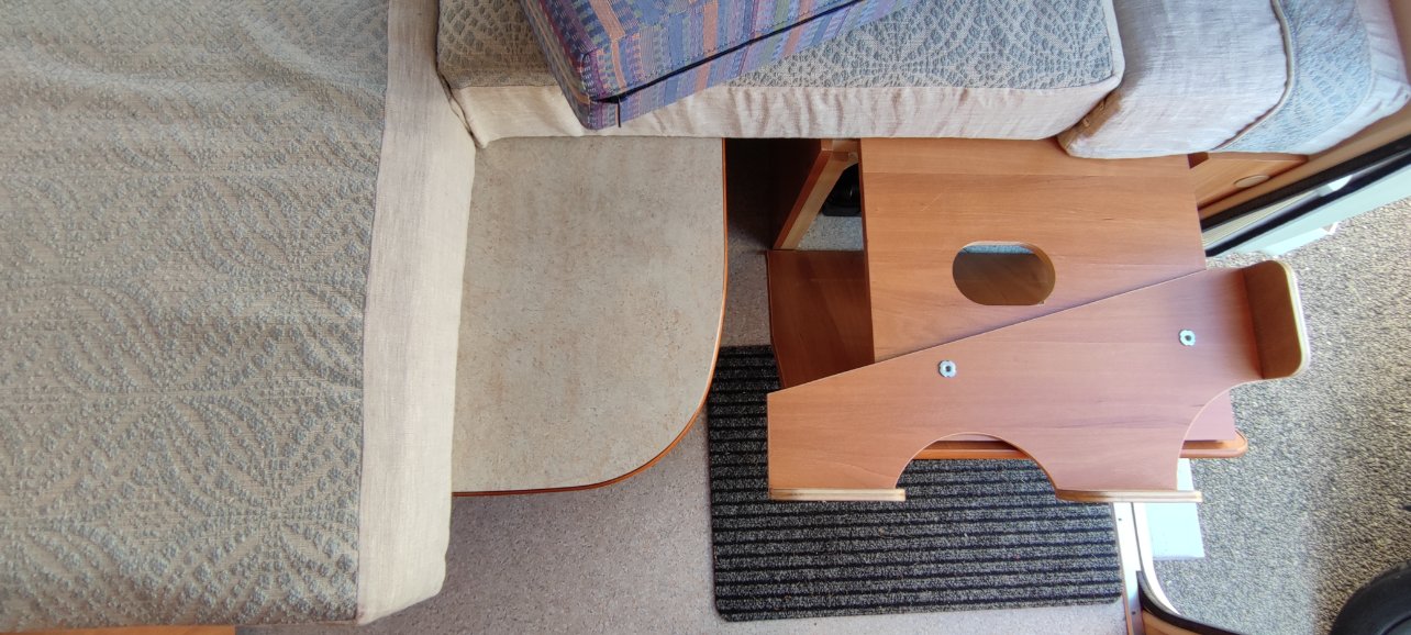

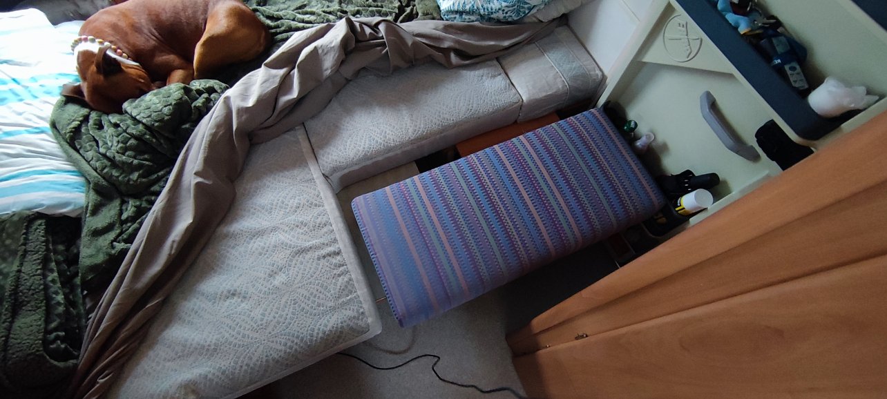

Voici une photo de la banquette de ma caravane.
Messages : 21483
Re: Transformation dinette avant
D'origine sur une 418 le coffre AV coté porte possède un portillon avec une partie qui se relève et vient se positionner pour former une extension pour le coussin.

Dans les banquettes que l'ancien proprio m'a données, la seule qui semble convenir est celle là :
Mais rien ne la retient de bouger comme ça, voir de tomber (le drap retient un peu quand même) :
J'ai bien déployer la petite extension, mais vu qu'il n'y a pas de rebord, le coussin peut se barrer 🤔
Messages : 21483
Simple, coller un sratch mâle et femelle sur l'extension et sur le coussin comme c'est fait sur les coussins des dossiers des dernières : eriba :
C'est bien celui là qui est livrée en supplément dans l'armoire, déjà qu'en position nuit le passage est restreint, un plus grand l'obstrue complètement. Certains ne se lèvent pas encore la nuit :siffle:

Ok merci pour la réponse, ça va certainement se finir comme ça 🙂
Pour le moment nous ne sommes que 3, donc je ne vais pas le remettre. Comme tu l'as justement dit, avec, il ne reste plus beaucoup de passage 😬
Sinon je n'ai pas remis les scratchs sur mes assises/dossiers re-houssés en mode dinette, ça tiens très bien sans 👍

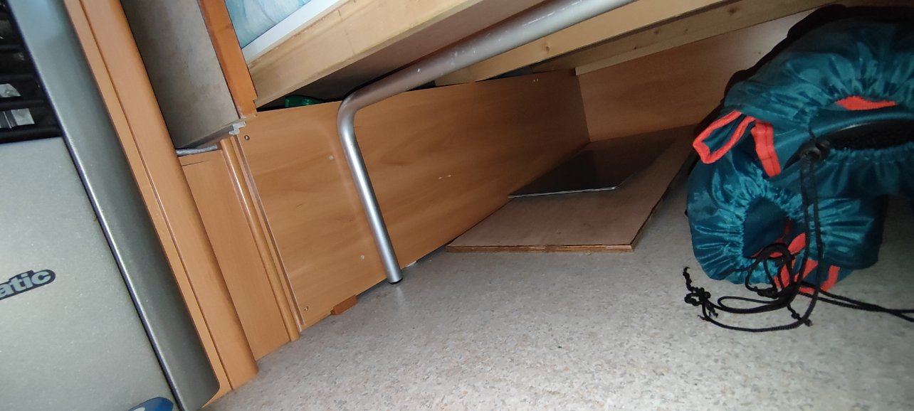

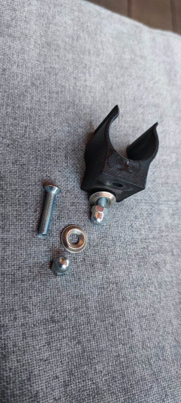

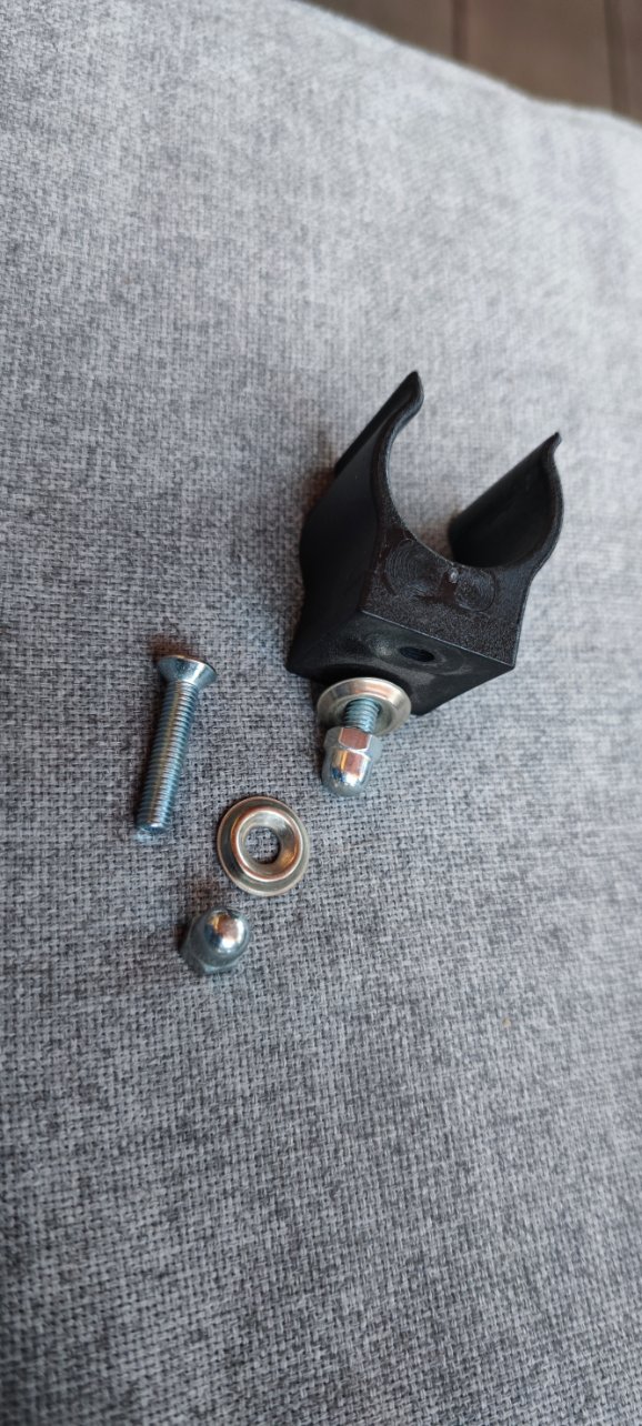

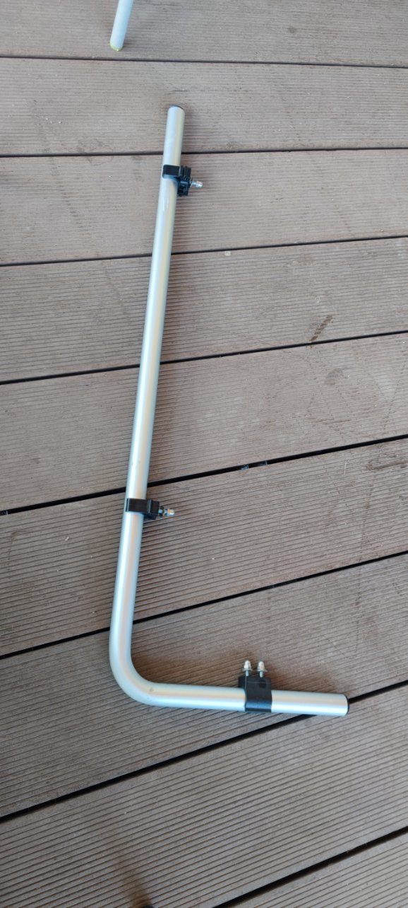

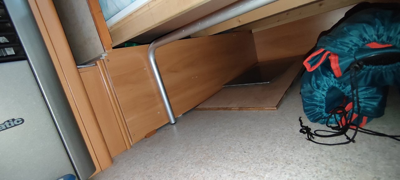

Il y a du nouveau, j'ai retrouvé une barre cintrée en alu que l'ancien proprio m'avait donnée et il semble me souvenir qu'il m'avait dit que ça servait pour le lit avant. Mais vu qu'il ne l'avait jamais utilisé, il n'avait pas su à l'époque m'expliquer sont fonctionnement.
Voici la barre :
Détail de l'accroche :
Et voici où je pense qu'elle irait :
Je pense qu'il manque une plaque un bois dans laquelle serait fixée les 3 accroches, et il n'y aurait plus qu'à clipser la barre. Mais aucune trace de cette plaque 🤔
Bon, c'est un peu une usine à gaz je vous l'accorde. 2-3 bouts de velcro devraient faire l'affaire 👍
Cette pièce doit se placer verticalement contre le coffre.
Le plus long donc coté gauche, pas de trace de trous ?
C'est bizarre quand même.

Retire les coussins d'assise et fait une photo pour voir si il n'y a pas une encoche en partie haute dans l'un des coffres... encoche qui sert à recevoir l'extrémité du coté long du tube, le coté court pivote et coulisse pour le plaquer le long du coffre lors de la non utilisation en lit.

Laissez tomber, j'ai trouvé où était fixée cette barre coudée : sous l'assise arrière gauche. Deux trous au premier plan pour les deux fixations, et deux trous tout au fond pour la dernière fixation qui est plus large :
J'imagine que d'origine il devait falloir la faire pivoter pour qu'elle supporte la configuration lit arrière.
L'ancien proprio l'a virée pour faire son lit fixe.
Bon bah il me reste à coller des velcro à l'avant 😂
Désolé de vous avoir fait chercher pour rien 🙂
Donc en effet ça ne sert pas au lit avant ! je me disait bien ....
Reste l'inconnu de ce lit avant un peu bizarre !

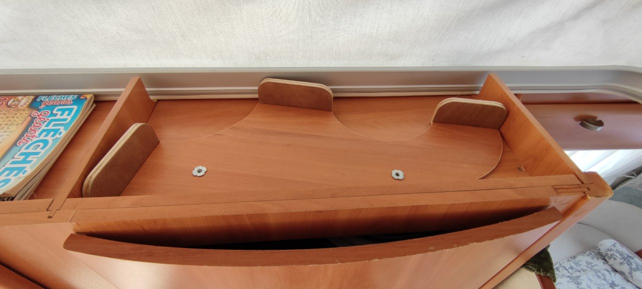

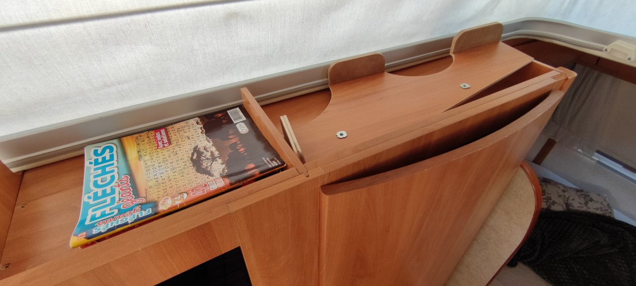

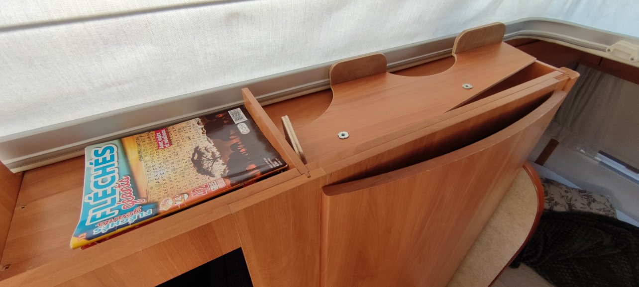

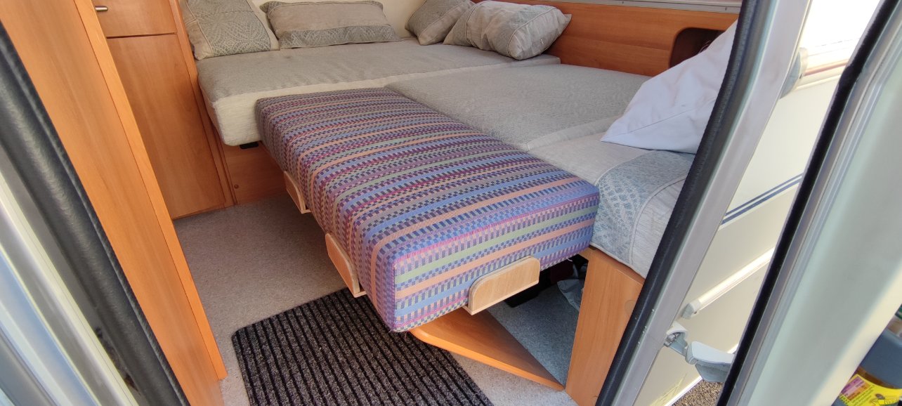

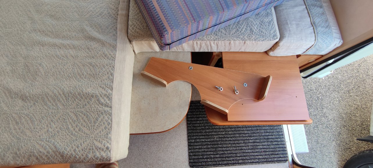

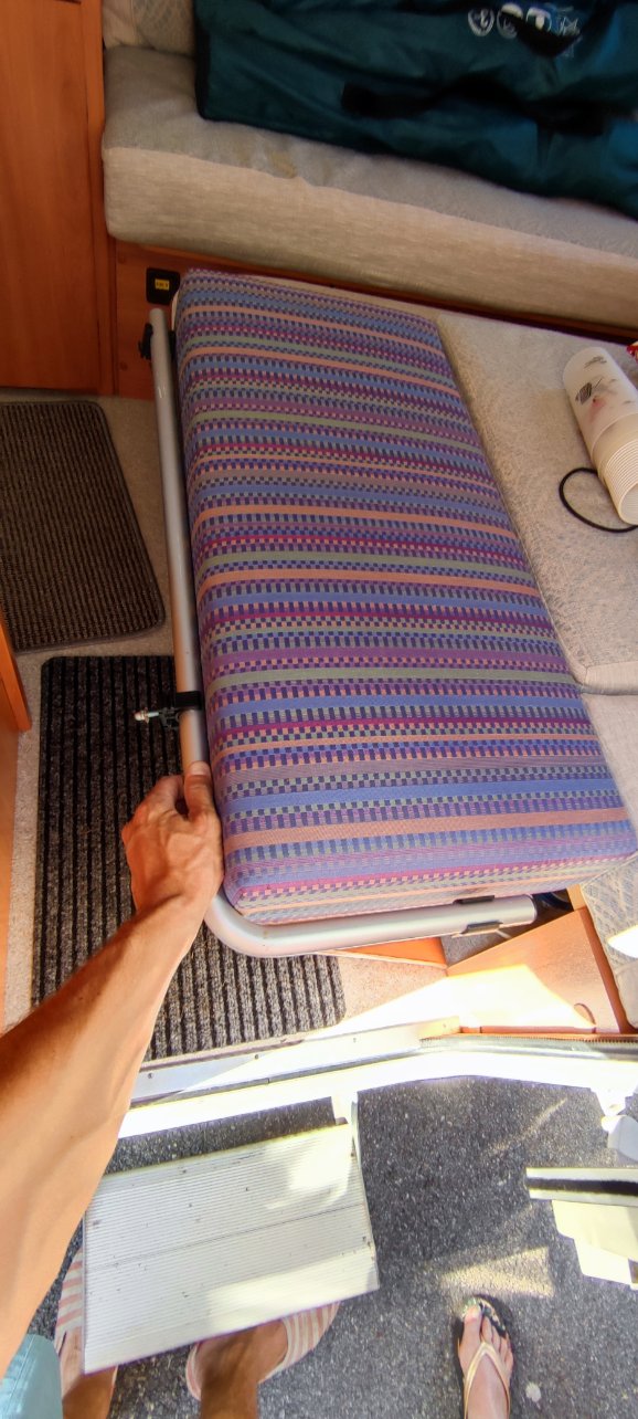

Je n'ai pas opté pour la solution du Velcro, et vu que j'aime bien bricoler j'ai fait un petit support en contreplaqué (5mm pour la base qui ne reprend aucun effort, et 10mm pour les 3 butées). Si ça peut donner des idées :

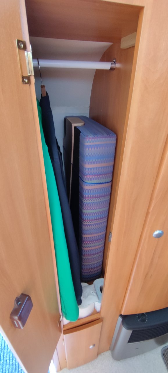

Joli travail mais peux tu replier sans démonter ?
Message non lu par krapouere »
Merci.
Non je ne peux pas replier sans l'enlever.

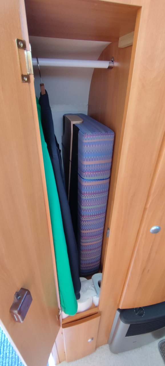

Une fois les deux vis enlevées, je l'accroche avec une ficelle au coussin et rangement dans la penderie (penderie qui n'est pas là d'origine) :
Je me suis aperçu à la fin que si je l'avais fait 1cm moins long, il aurait pu rentrer dans le renfoncement au dessus du meuble :
Dommage 😅

Normalement, avec une scie circulaire ou une scie égoïne, tu dois pour faire la fête à ton centimètre. après, juste à refaire ton arrondi et tu te simplifies le rangement.
As tu vraiment besoin de le visser, est ce que 2 tourillons n'auraient pas suffit ? Je dis ça après coup mais ta réalisation est bien pensée et très propre :super:

Effectivement tu as raison, 2 tourillons en bois auraient largement suffit ! 👍

lamenuis a écrit : dim. 10 sept. 2023 09:21 Normalement, avec une scie circulaire ou une scie égoïne, tu dois pour faire la fête à ton centimètre. après, juste à refaire ton arrondi et tu te simplifies le rangement.
+1
Tourillons en lieu et place des vis ;-)
Bonne journée, Benjamin.
Messages : 12259
Tu demontes tes 3 butées, tu scies la base d'un cm et tu refixes.
Pas besoin de retoucher les arrondis. :]
Voilà 👍
