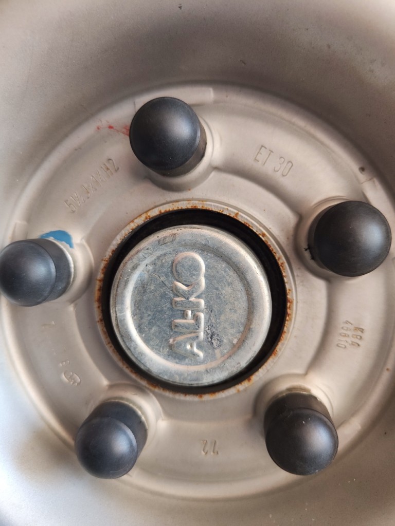

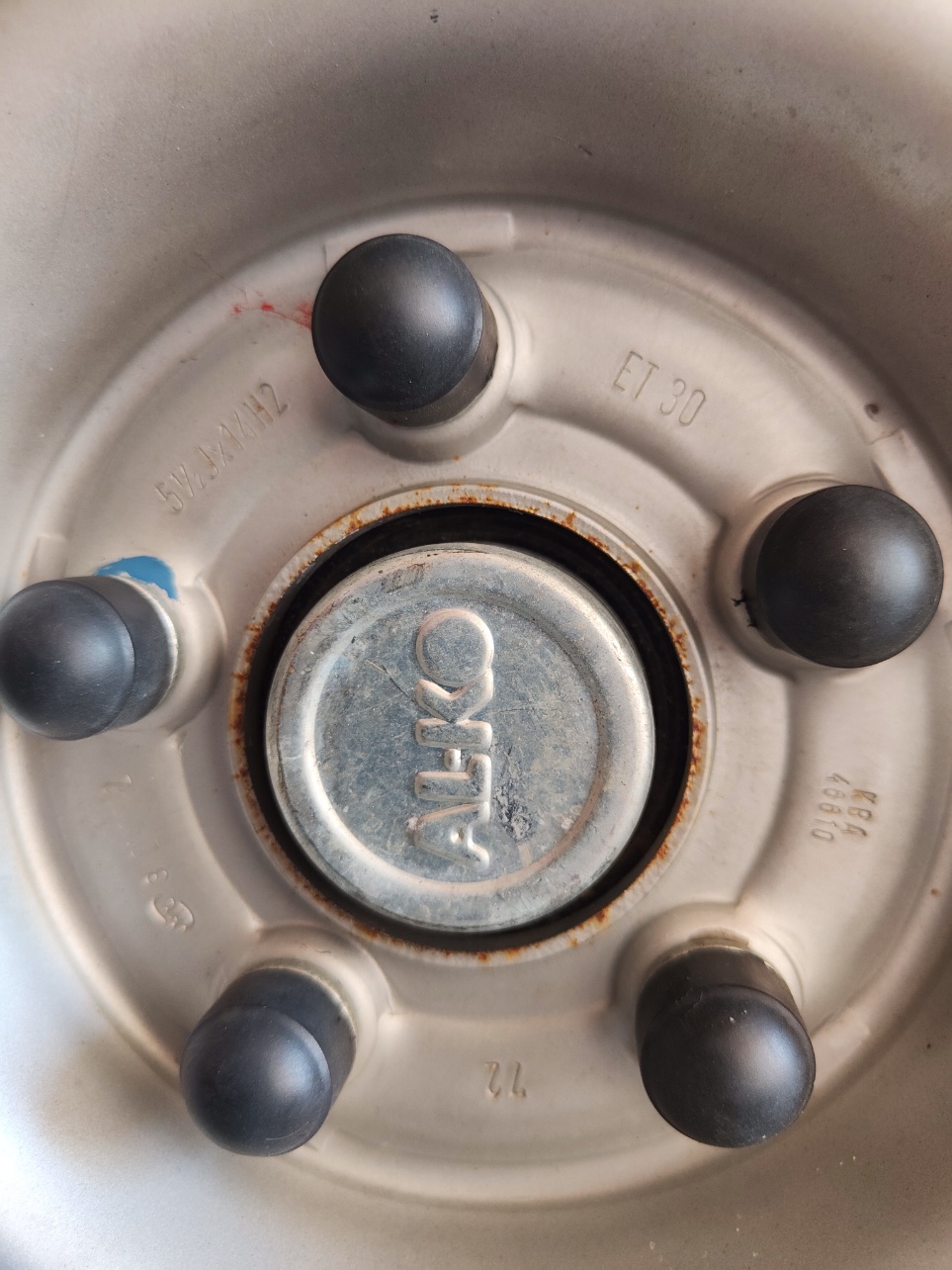

Merci beaucoup pour vos réponses,
je vous mets une photo des indications qu'il y a de marqués sur la jantes, le déport et de 30 mais après ?
Je vais prendre la roue de secours et aller voir un spécialiste, je pense que ce sera plus simple pour moi.
