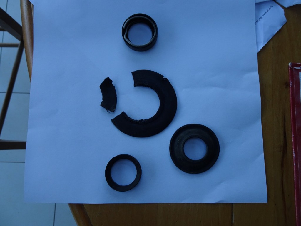

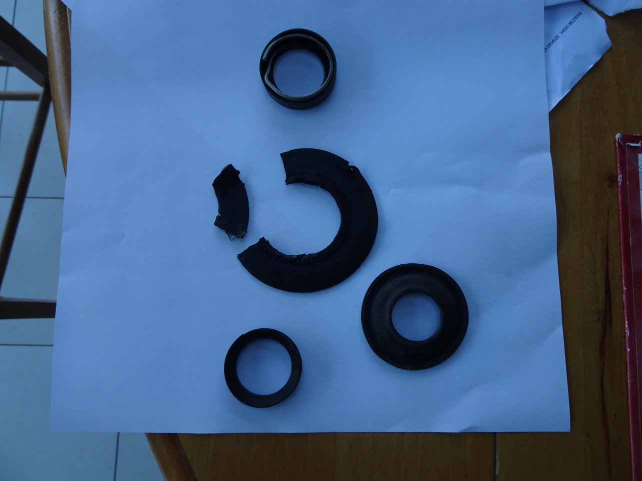

Ayant trouver ceci sous l'AKS 1300 de la SPuck
j'ai commandé un kit de joint pour la tête d'attelage

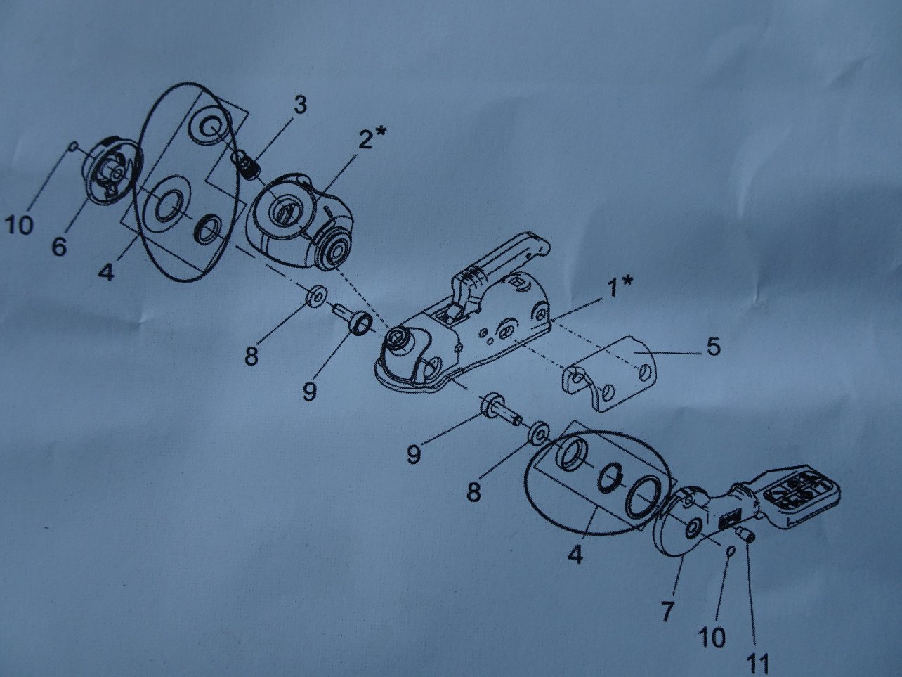

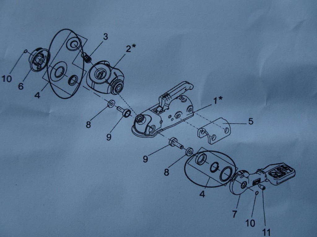

le moins cher sur le net.Voici l’éclaté de la tête, les pièces entourées sont celle à changer

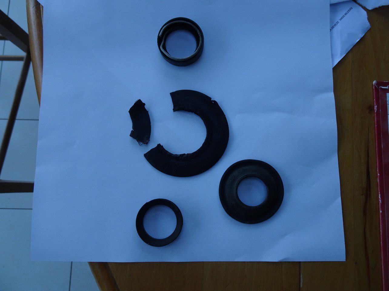

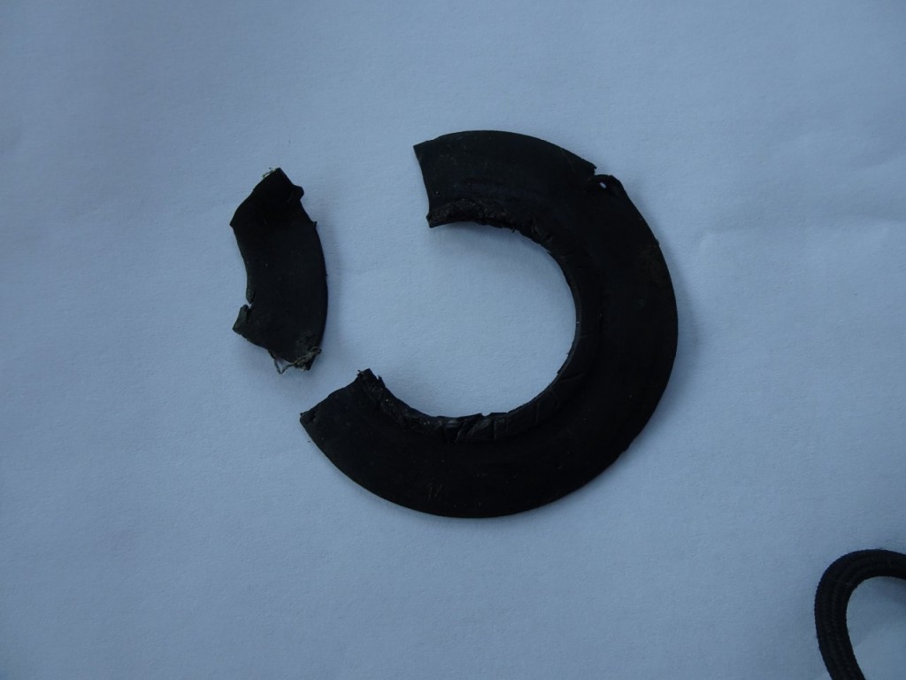

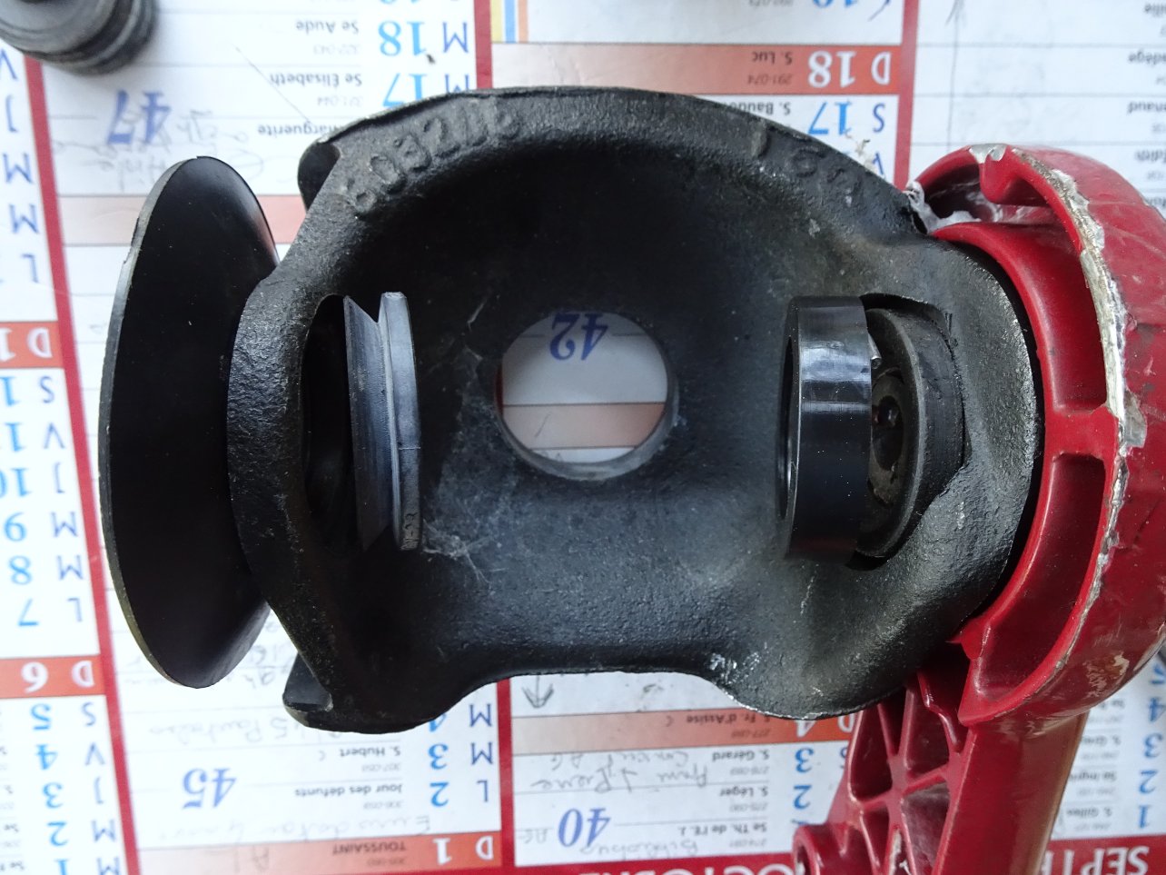

. Démontage des joints
et repositionnement des neufs

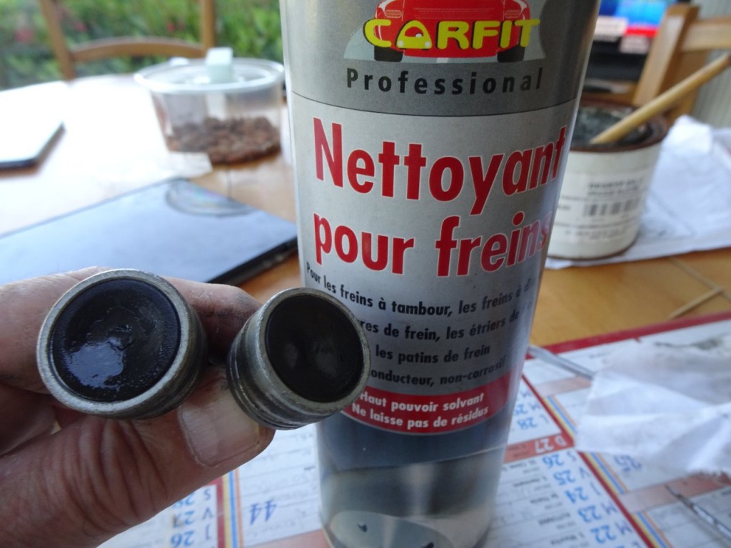

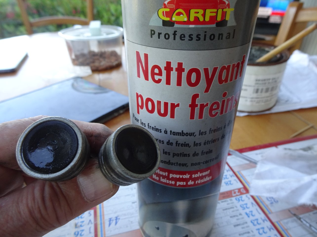

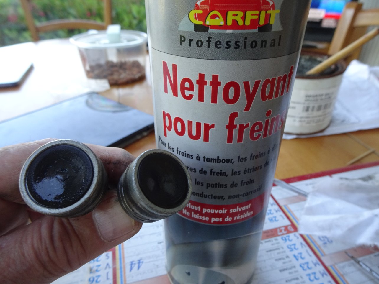

. Nettoyage des coupelles avec du nettoyant frein
et remontage du tout.
