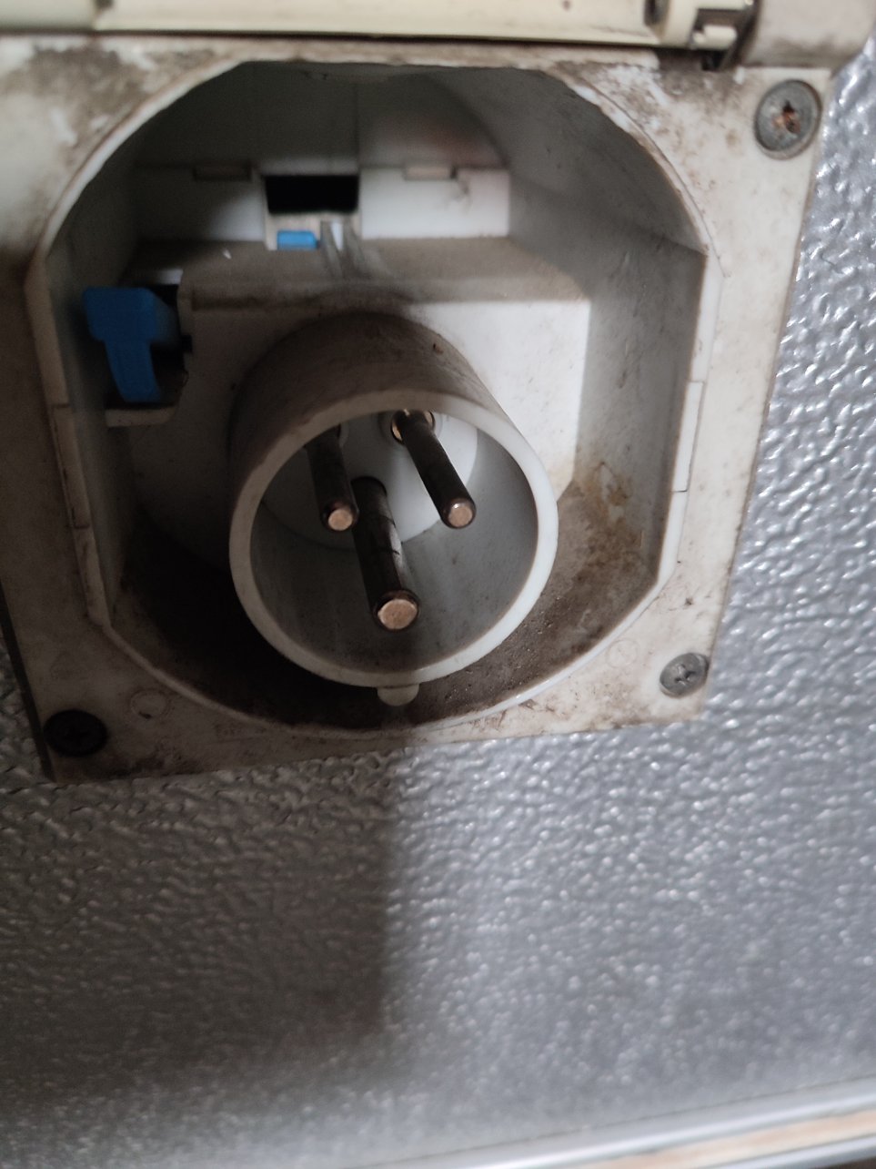

Bonjour à tous.
D'abord, j'ai lu quelques post mais c'est pas très clair pour moi.
Donc , désolée si la question a déjà été posée.
J'ai du câble 70 m !!!
Je cherche donc uniquement les prises
Caravane( voir photo) ____________ prise du camping
Longueur câble ? 20 metres/25 mètres?
Caravane_______ prise du garage
En fait je veux 2 câbles, histoire de ne pas déballer celui qui sera rangé dans la caravane.
Si j' ai bien compris il faut une prise femelle pour le côté caravane , mais tout ce que je trouve a un petit clapet
Bref, si vous pouviez m'éclairer !!
Que tout le monde se rassure, je ne vais pas faire ça moi-même, je délègue !!

La prise femelle à toujours un clapet, pour l'insérer dans la prise mâle de la caravane il faut ouvrir le clapet et mettre la prise, il y a de la place pour le clapet à l'intérieur.

Pour le coté caravane il ta faut une prise européenne femellle
https://www.mon-camping-car.com/article ... MMQAvD_BwE
Au besoin si le clapet gène il suffit de retirer l'axe et son ressort.
Il peut être aussi intéressant d'avoir une prise femelle standard sur le dos de la prise branchée sur la caravane, pour alimenter une rallonge pour un accessoire, frigo, plaque etc.. sous l'auvent par exemple, comme celle ci :
https://www.obelink.fr/proplus-prise-fe ... T8QAvD_BwE
Pour le coté camping, il te faut une prise bien d'chez nous mâle ET un adaptateur prise femelle française/européenne mâle. Car certains campings sont en prise standard.
https://www.manomano.fr/adaptateur-elec ... 7YQAvD_BwE
NB : liens en exemples, à toi de chercher si tu trouves mieux...

J'ai compris, enfin je crois..
Pour ce qui est de l'adaptateur, ça ne craint rien sous la flotte ?
Quel longueur pour le câble ? J'ai lu sur le site d'un camping qu'il demandait 25 mêtres.
C'est pas énorme ça ?
Une prise a été installée sous la caravane, à côté du marché pied.
Merci de votre patience à mon égard

Pour la longueur, j'ai une quarantaine de mètres, ça pèse une mule décédée, mais qui peut le plus peut le moins.

Avec 25 mètres tu dois pourvoir te brancher dans tous les campings.
Pense à dérouler tout ton enrouleur une fois branché, car si tu deroules peu de câble et le reste enroulé tu as un risque de surchauffe voir que ton câble fonde.

La prise sous la caravane est intéressante pour brancher une plaque électrique extérieur. Mais vérifier l'ampérage de la distribution électrique du camping, surtout en dessous de 10A.

C'est à dire
10 Ampère fois 220 volts = 2200 watt
Si tu as une plaque de cuisson électrique avec deux feux de 1800 watt = 3600 watt tu fais sauter le fusible/disjoncteur de ton emplacement voir le camping tout entier.
Une autre possibilité, Une cafetière 1000 watt + plaque cuisson 1800 wat = 2800 watt ça saute aussi
Je n'ai pas compté le frigo, lumière, mini four et éventuellement chauffage.
Pour faire court, en 10 ampères éviter de dépasser 2200 watt effectif
En 6 ampères c'est moins bien .
6 ampère fois 220 volt = 1320 watt soit , une cafetière, le frigo et lumières , va falloir jongler avec les autres appareils énergivores
capito ?

25 m c'est la longueur conseillée car les campings en principe ont une borne accessible à tous leurs emplacements mentionnés comme inclus dans une zone électrification.
Ensuite il existe plusieurs équipements spécifiques à un raccordement caravane/EDF.
Pour ma part et pour parer à toutes les éventualités
sur le Boncoin rubrique équipement caravaning il y en a en permanence avec photos, sinon tu peux fabriquer tous les éléments toi même à partir de tes 70 m de câble.
