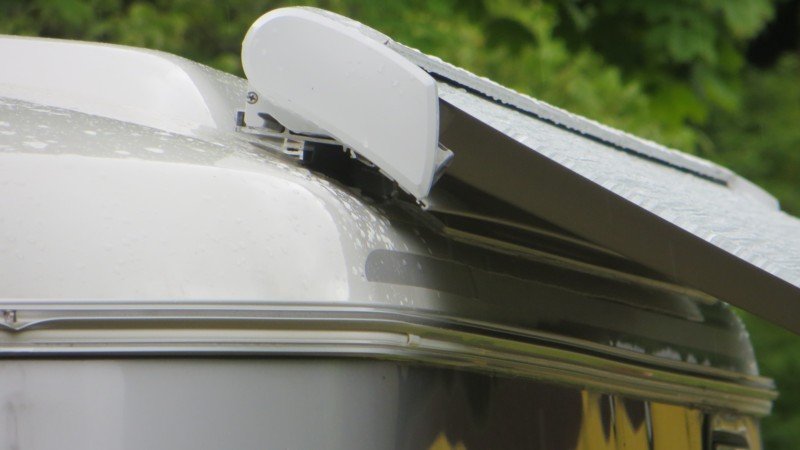

Tu peux changer de place le store et le mettre sur le toit ce qui laisse le rail de dispo.
Ce genre :
store gege4.JPG (54.7 Kio) Vu 7814 fois
ou
Store sur toit 2RED.jpg (50.41 Kio) Vu 7814 fois
selon ton modèle de store

J’avais vu ce genre d’accroche, mais ce qui m’embête est qu’il va falloir que je reperce le toit.
Pas trop envie si je fais mal, fuite assurée …
Le modèle Obelink peut s’arrimer au jonc du store, ça me semblait pas mal comme système. Mais est ce bien étanche, adapté, bref que d’interrogations quant à ce système.
Je vois deux avantages, store et auvent à la fois et le prix comparé aux 2 auvents précités.
Par contre ces deux auvents kampa ou clairval sont parfaitement adapté !
Jeff
Re: Eriba & Auvent de fourgon
Le toit n'est pas percé, les colles actuelles suffisent.

Ah! Ben je vais regarder cela de plus près. Ça va peut être me faire changer d’avis.
Si t’as un endroit où je peux acheter ce genre d’accroche avec colle, suis preneur.
Jeff
Je pense que le SikaFlex-252 devrait faire l'affaire ou son équivalent chez d'autres fabricants. Bien dégraisser les parties en contact avant encollage.
D’autres t'en diront p'tet plus.

Viens de tomber sur ce post de 2021 totalement par hasard (en cherchant des infos sur le remplissage par extérieur en eau propre :happy1: ), si je peux éviter de modifier l'emplacement du store, ca m'irait.
Je vais déterrer et demander son retour d'expérience quant à son installation, ou si finalement Fuenxid a collé le rail sur le toit ... Auquel cas, je déplacerai alors le store en le collant avec du sika (les pattes ;-) ).
viewtopic.php?t=11560
Jeff

On a fait installer un store thule sur notre 430 sur le toit. Il est juste collé et on peut mettre notre auvent clairval dans le rail sans problème.
Annie et Gerard duster et 430

Landeriba, je vais écouter ton conseil, et remonter le store sur le toit en collant adaptateur avec le sika.
L'adaptateur sur la photo 1, c'est bien celui-ci https://www.mon-camping-car.com/kit-ada ... thule.html ?
(Le store est un omnistore 2000).
JFrançois
Pas sûr que ce soit ce modèle, on le voit mieux sur cette photo :
store gege3.JPG (50.91 Kio) Vu 7187 fois
