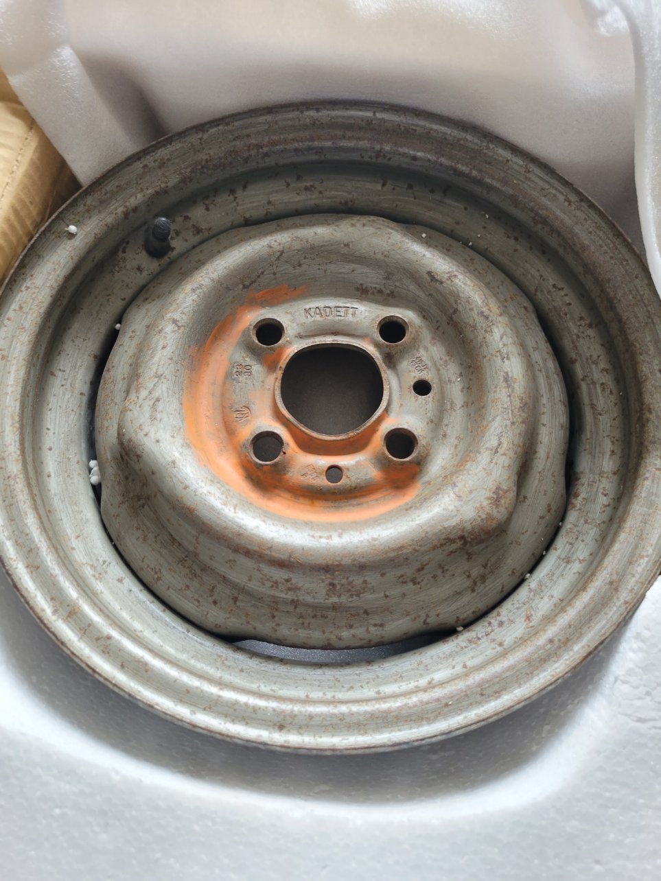

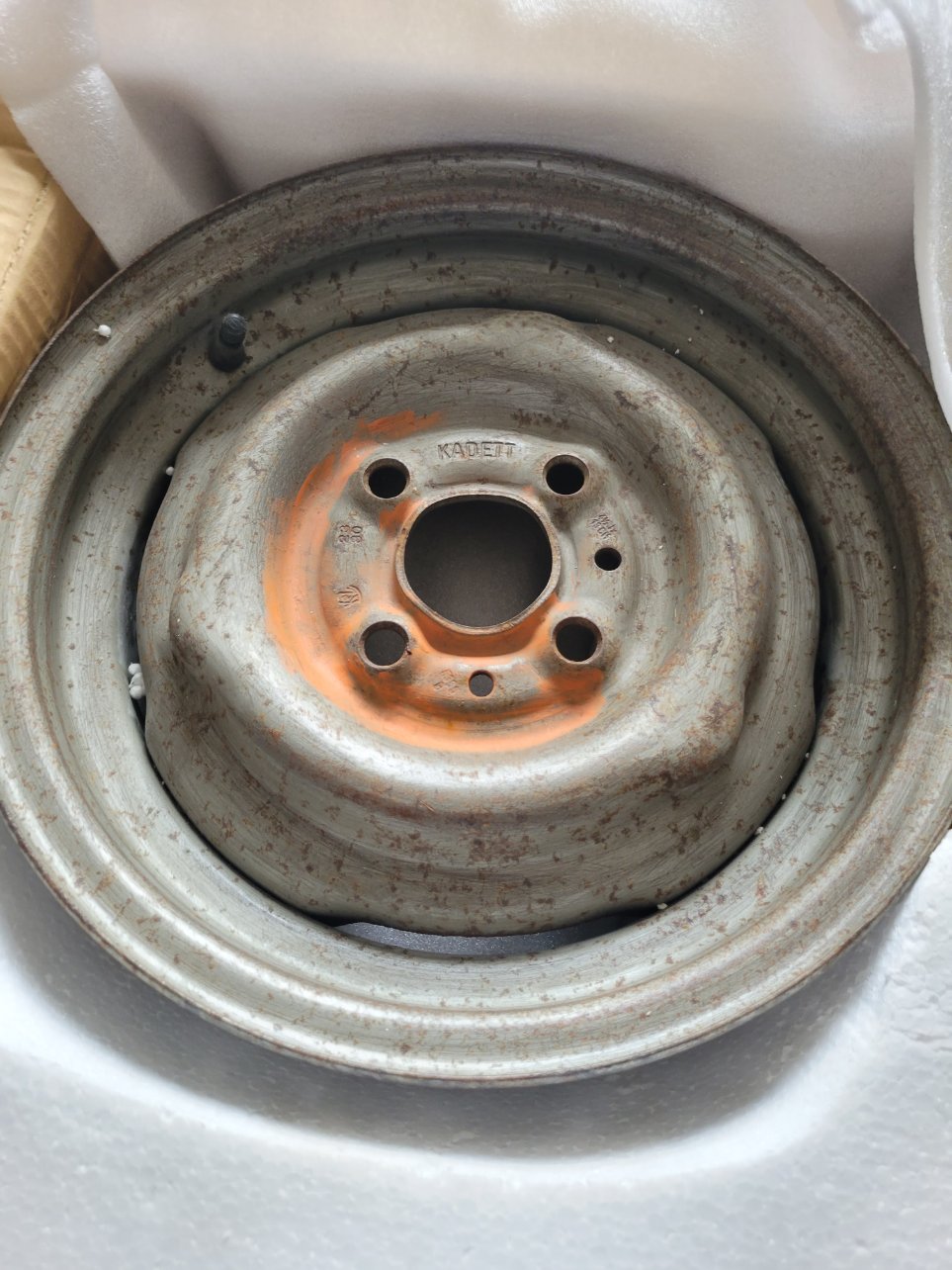

Tu as des goujons ?? Sur la mienne ce sont des vis à portée conique, qui se vissent dans le tambour, (trou fileté femelle) t'a-t-il mis des goujons plus gros pour récupérer l'ovalisation ??
A voir ta photo c'est une roue de voiture "Kadett" , es-tu sûr que les entr'axes soit rigoureusement les mêmes que ceux de l'Eriba, ce qui serait p'tet la cause de tes déboires....
Merci de ta réponse !
La caravane était déjà montée avec des roues "Kadett" depuis que je l'ai achetée...je ne sais pas pourquoi :pasvu:
Montées en 155 / 80 /13, elles rentrent parfaitement et les entr'axes sont identiques.
La jante commandée sur le bon coin est la même (Kadett).

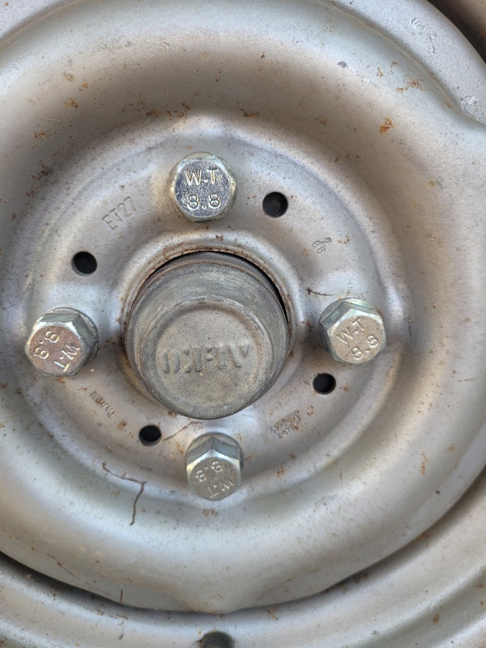

Le garagiste m'a mis ça pour remplacer les vis perdues:
Ça ne va pas ?
