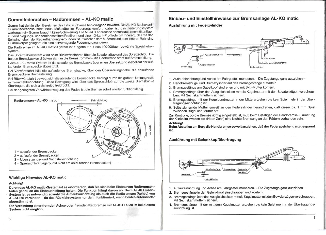

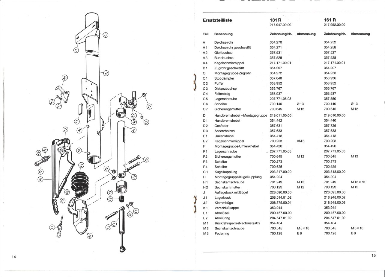

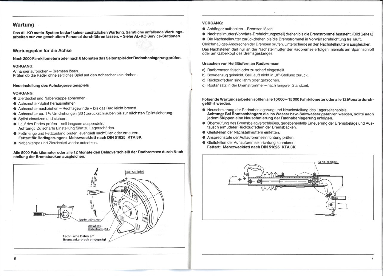

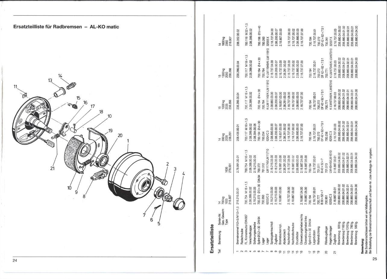

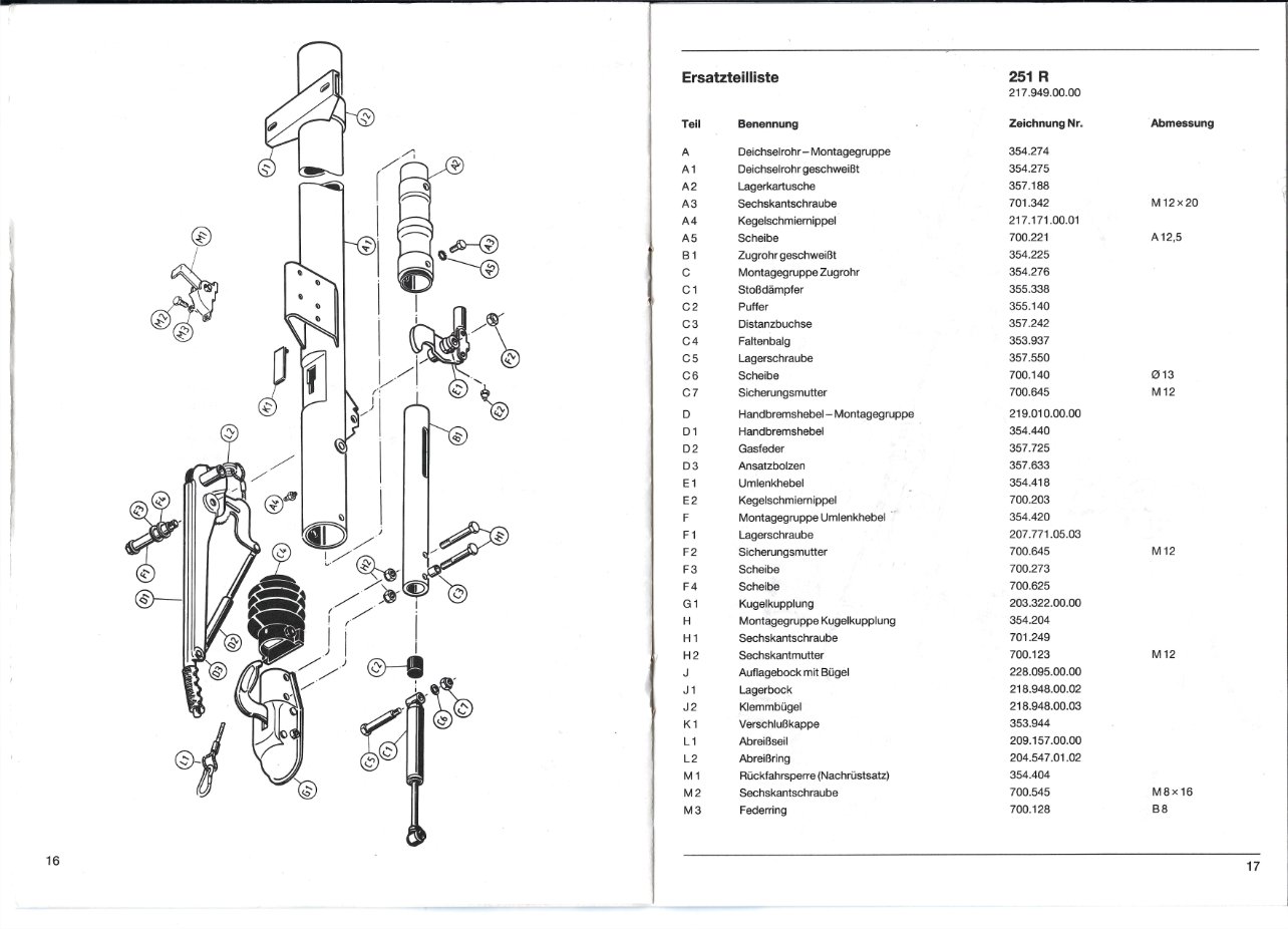

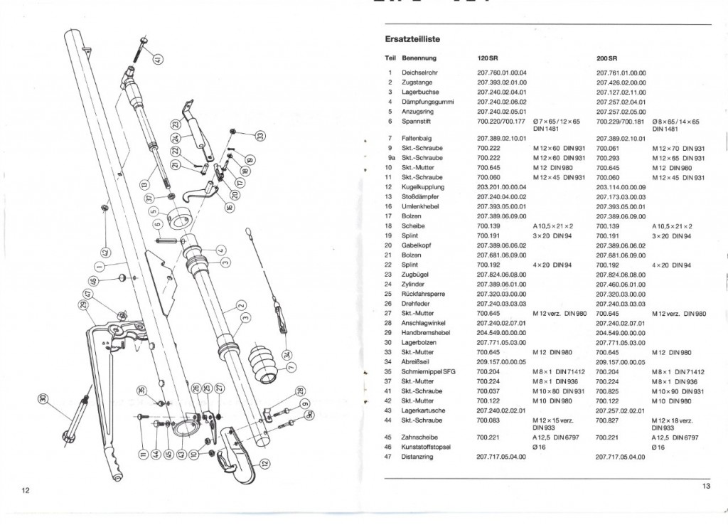

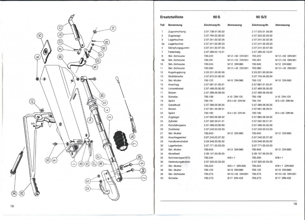

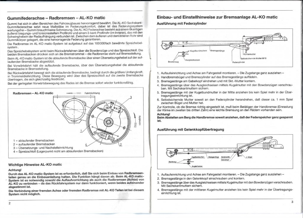

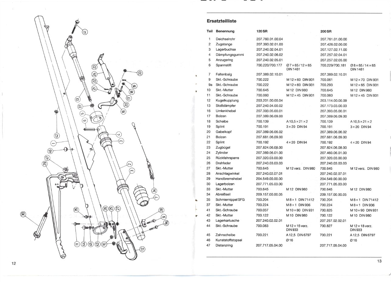

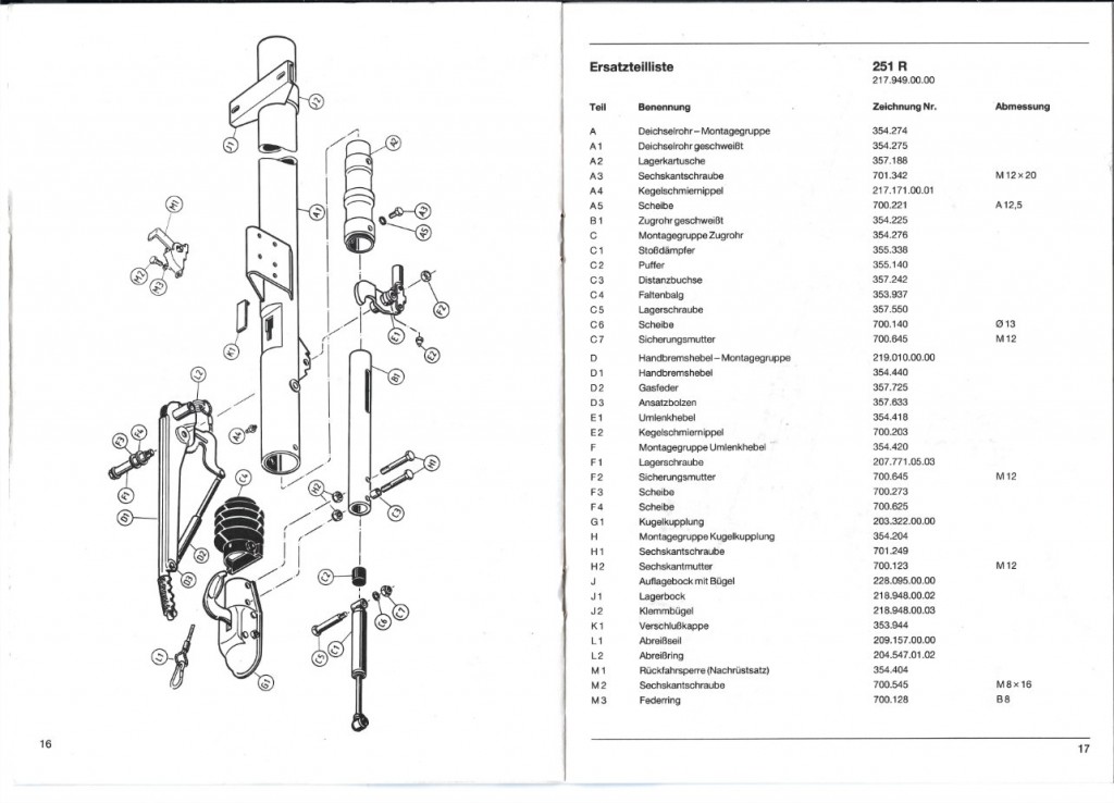

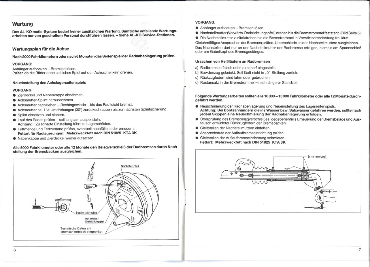

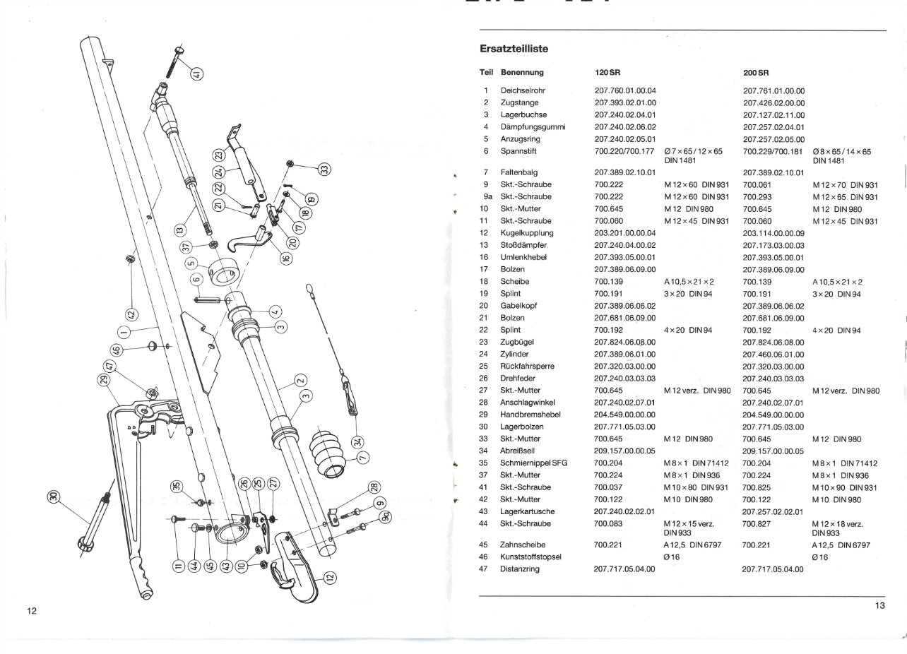

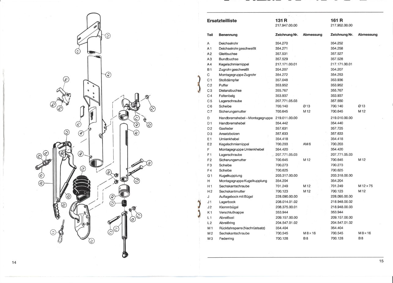

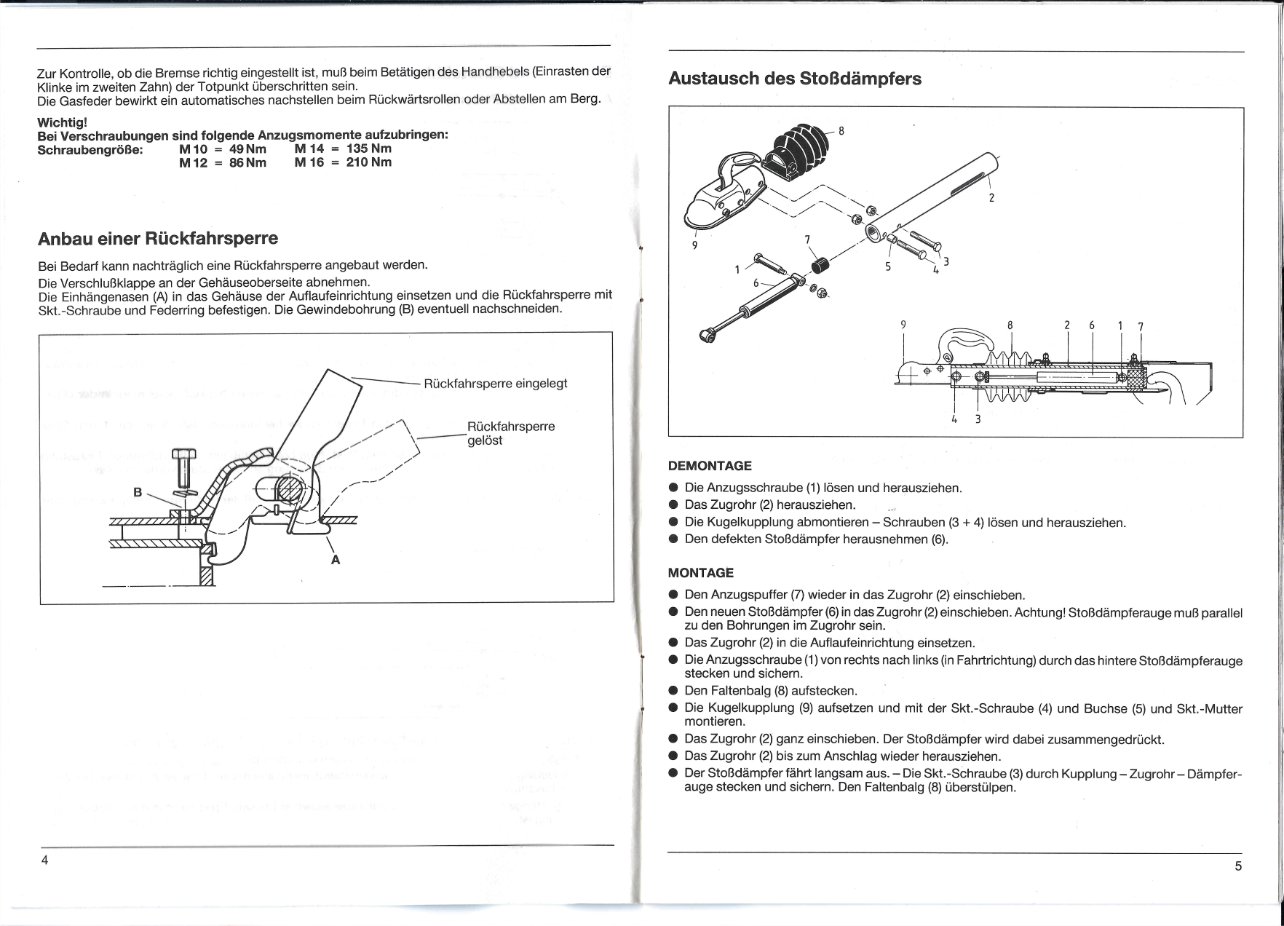

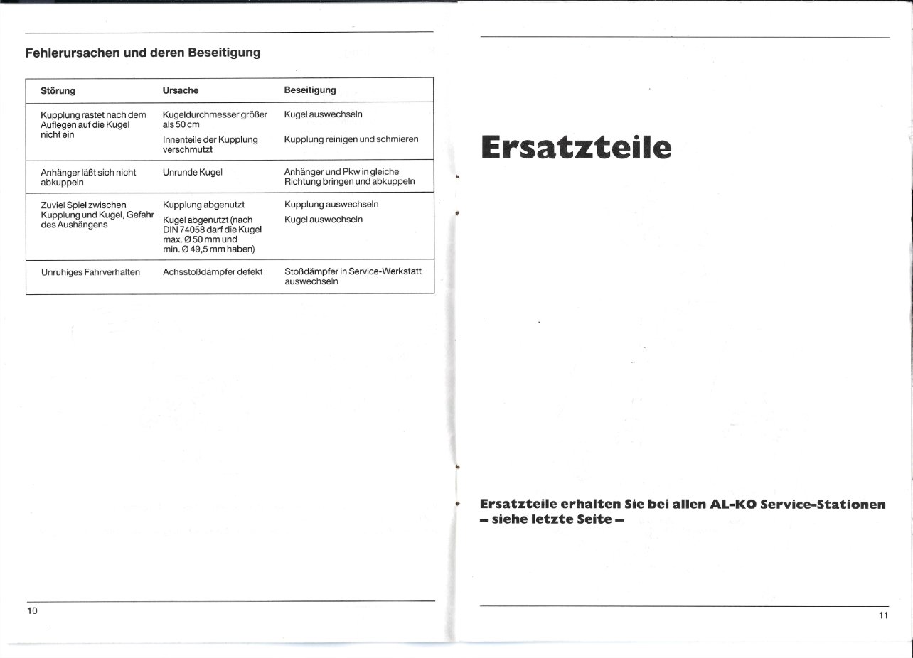

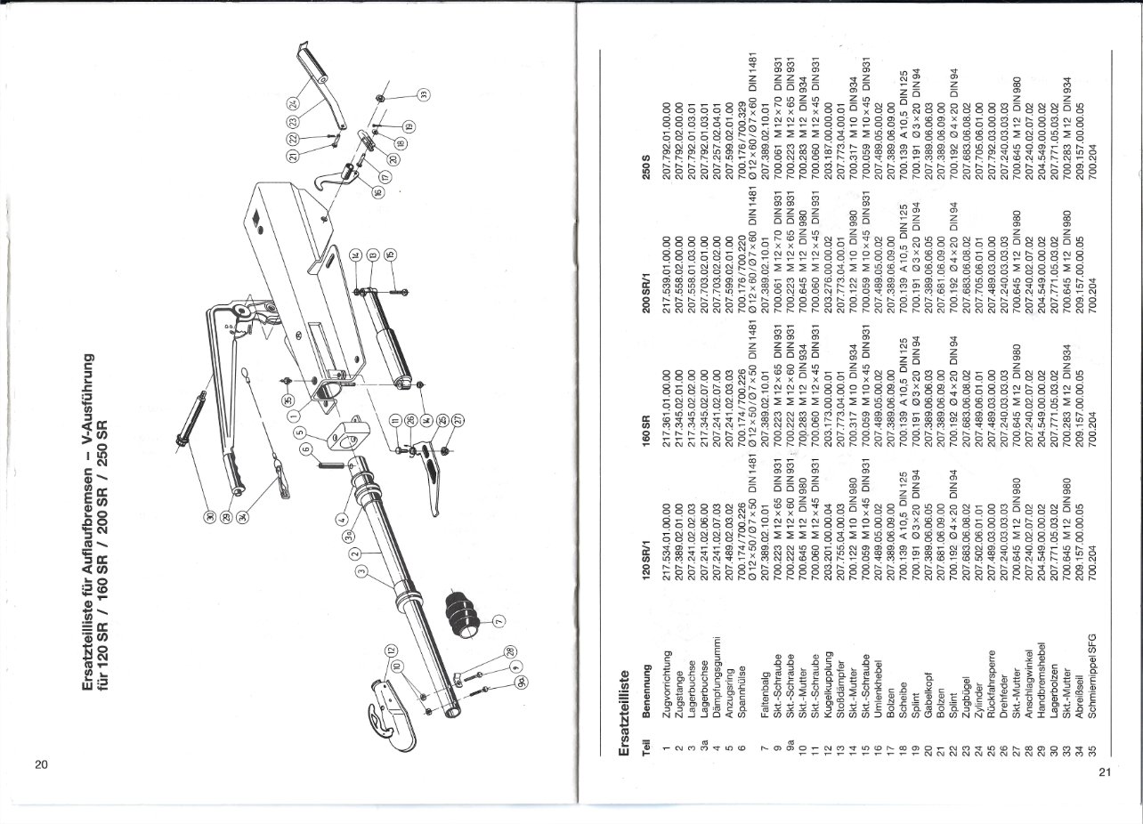

J'avais mis de côté ce petit manuel trouvé dans une caravane allemande que nous avions pour le jeter car non correspondant à l'année de cette dernière.

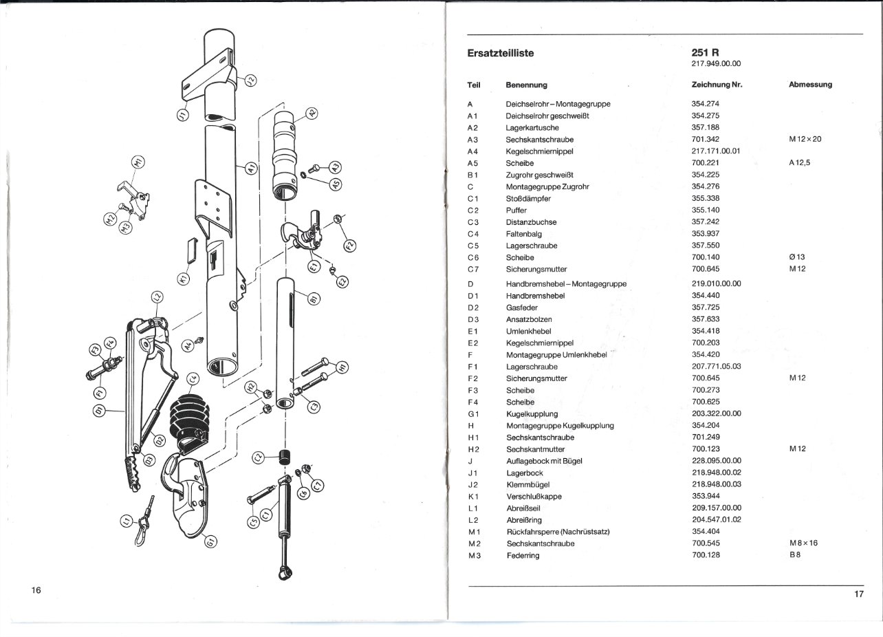

Alors que je faisais du tri, je la regarde de nouveau et BINGO, une vue éclatée du timon de ma petite puck de 74 (120SR), ça tombe bien le notre sera bientôt à remonter :ghee:
Comme il y a d'autres modèles, si ça peut aider quelqu'un...
