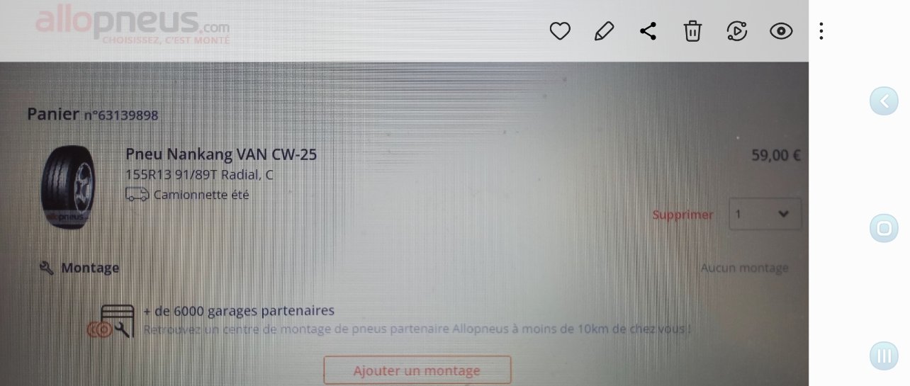

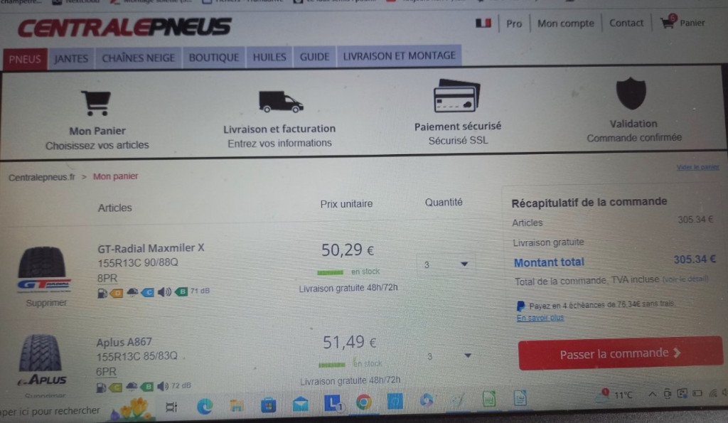

Il est temps de commencer à nous occuper de la Titine. On va commencer par acheter 3 pneus. Nous allons les prendre sur internet et les faire monter par notre garagiste. Je mets en PJ ce que nous avons trouvé sur le net. Qu’en pensez-vous, tant au niveau de la marque du pneu que du fournisseur ? Nous tractons notre Super Puck avec un C3 Picasso diesel.
D’autre part, que doit vérifier notre garagiste sur la caravane avant qu’on prenne la route ?

C'est parfait comme choix.
GT Radial, marque connue et pneus renforcés "C" comme camionnette. Résistance 600 Kg/pneu et 160 Km/h de vitesse.
NANKANG marque connue et pneus renforcés "C" comme camionnette. Résistance 615 Kg/pneu et 190 Km/h de vitesse.
Reste à y mettre une bonne pression d'environ 3 bars à moduler en fonction du ressenti à la traction.

Merci beaucoup pour les renseignements. On voulait prendre les Nankang mais il n´y a pas de précision sur la hauteur. Est-ce important ? Actuellement, Titine est chaussée de pneus firestone 155/80 R13 79T. Faut-il reprendre exactement les mêmes caractéristiques ? On est un peu perdus...

Quand il n'y a pas la hauteur c'est du 80 !!
155.80R13C = 155R13C, prendre un indice de charge et de vitesse avec de la marge, ce qui est le cas ...
Tes pneus actuels avec indice de charge 79 (pneus voiture, 4 roues !!) sont donnés pour 450/Kg pneu soit 900 Kg pour ta cagouille qui doit être à 750 Kg, mais nous sommes tous en surcharge, donc limite, à toi de jouer !!
