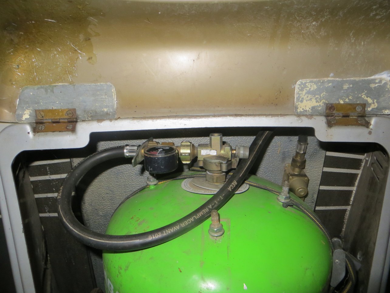

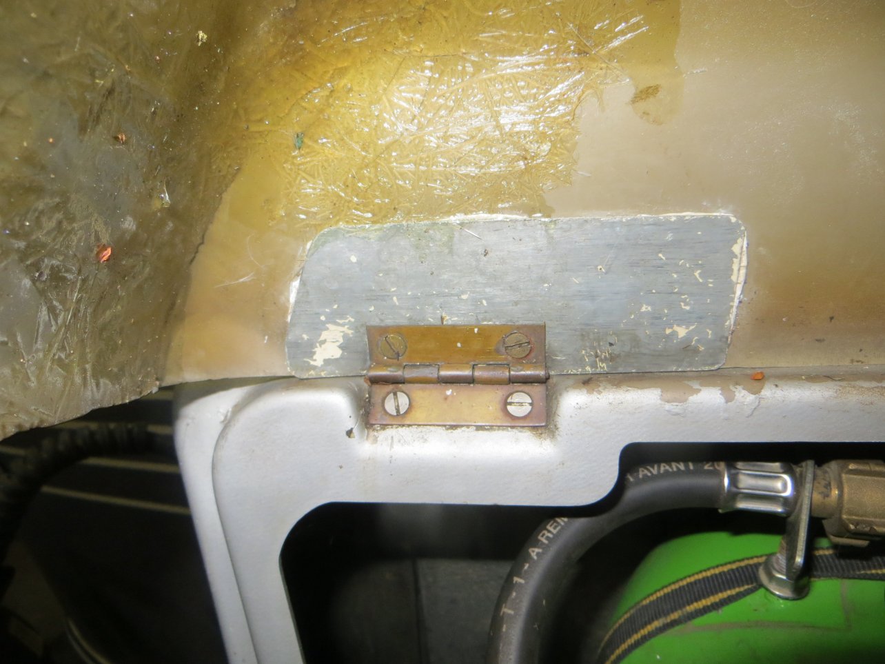

J'ai commencé à réparer mon coffre à gaz qui avait était modifié par un précédent propriétaire. Il avait ajouté des charnières qui ont rouillées avec le temps. Une photo de comment c'était en 2018, c'était maintenant encore plus rouillé :
J'ai posé trois couches de fibre de verre collées à la résine à l'intérieur des éléments avant de boucher les trous au mastic:
Le résultat est pas trop mal même s'il reste encore un peu de travail pour avoir un bon rendu, notamment un bon nettoyage.
Le problème que j'ai maintenant c'est que je ne sais pas du tout quoi mettre comme charnière.
J'ai regardé un peu partout sur Internet ce que les gens ont fait et j'ai trouvé ça:
Je trouve ces charnières parfaites mais je n'ai aucune idée d’où les trouver.
Avez vous une idée ou trouver des charnières comme celle-là ?
Peut être auriez vous une autre idée ?
Comment sont les charnières d'origine ?
Merci d'avance pour vos réponses.
