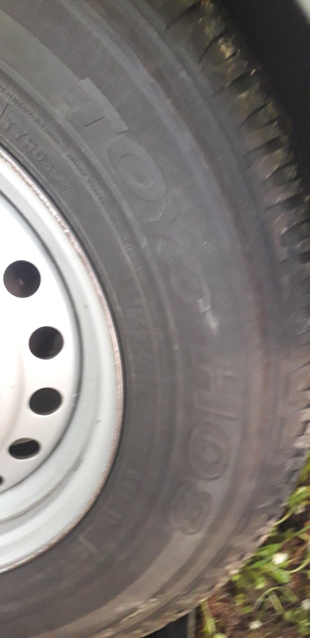

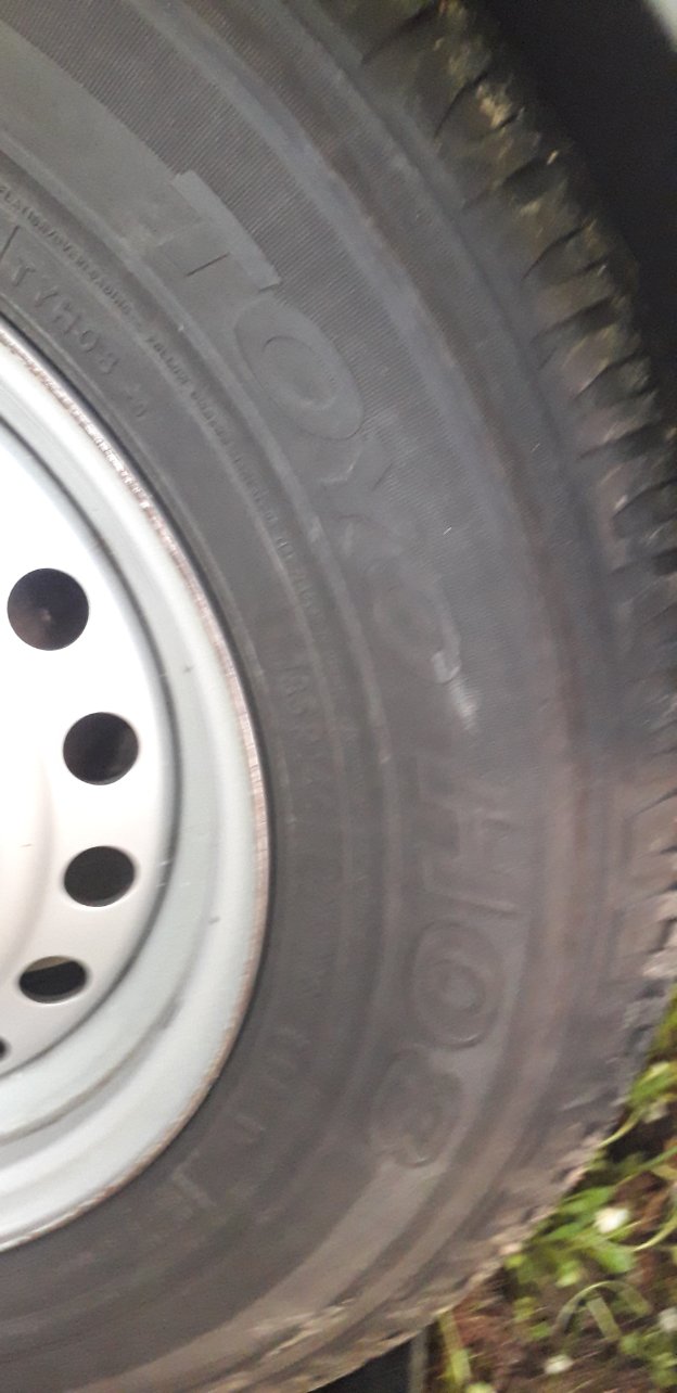

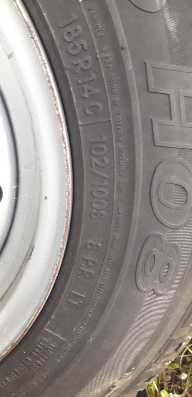

Achetée l’année dernière mais peu roulée. Les pneus doivent être changés.
185 R14 C .
Auriez vous une marque à me conseiller .
Il y a l’embarras du choix sur Allo pneus !
Vivement la fin du mois pour reprendre la route avec la Troll !
Merci pour vos réponses.
185 R14 C .
- Messages : 21489
Re: Pneus pour Troll 530 Silver 2017
Tout dépend du poids en charge de la belle !!
Mais sur le catalogue Eriba c'est du 185R14 C 102Q
Donc il faut remettre la même chose.
Indice de charge 102 = 850 Kg/pneu
Certains mettent de l'indice 91 = 615 kg/pneu, faut pas avoir l'option 1200 Kg !!
Indice vitesse Q = 160 Km/h
Donc ce genre :
https://www.allopneus.com/produit/pneu- ... 0005407286
Et surtout gonfler vraisemblablement aux environs de 4 bars.
