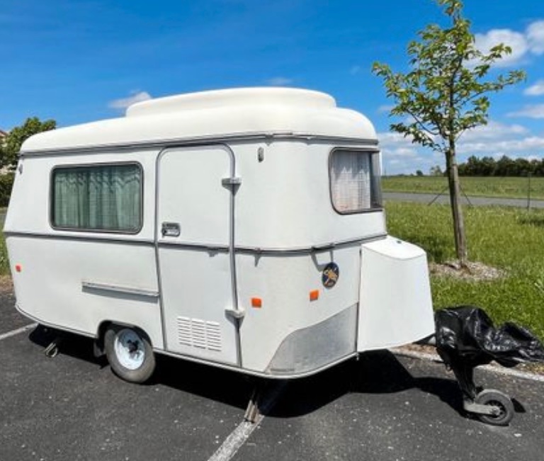

Bonjour bonjour !
Merci pour l’acceptation sur le forum, juste génial ! J’ai passé des heures sur le forum pour trouver à maximum de détails pour la rénovation de notre PUCK 1979.
Avec ma compagne nous sommes du côté de Bourges ! Le bon Vieux BERRY ! 30 et 24 ans nous venons d’acheter une Eriba PUCK DE 1979 à un petit monsieur très soigneux et qui m’a demandé par la même occasion de prendre soin de celle ci ! L’avantage c’est qu’elle sera dans un garage fermé et ventilé pour éviter l’humidité !

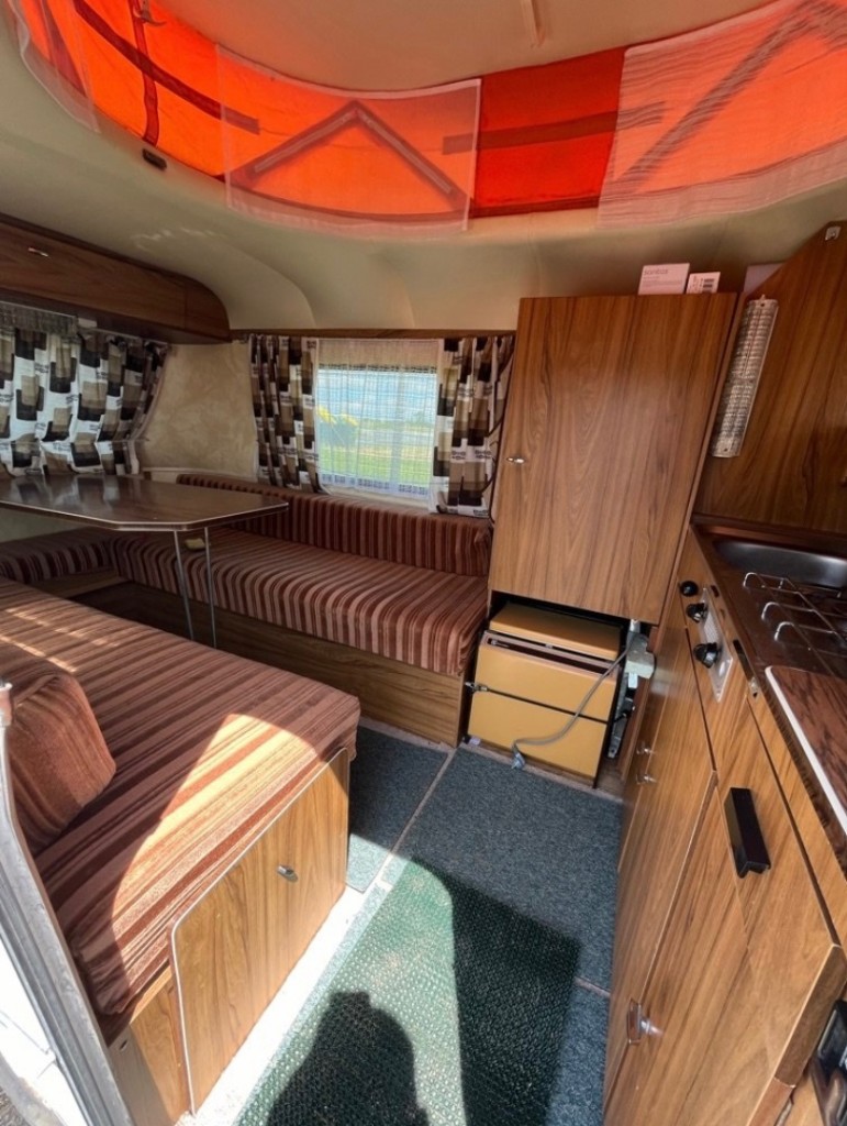

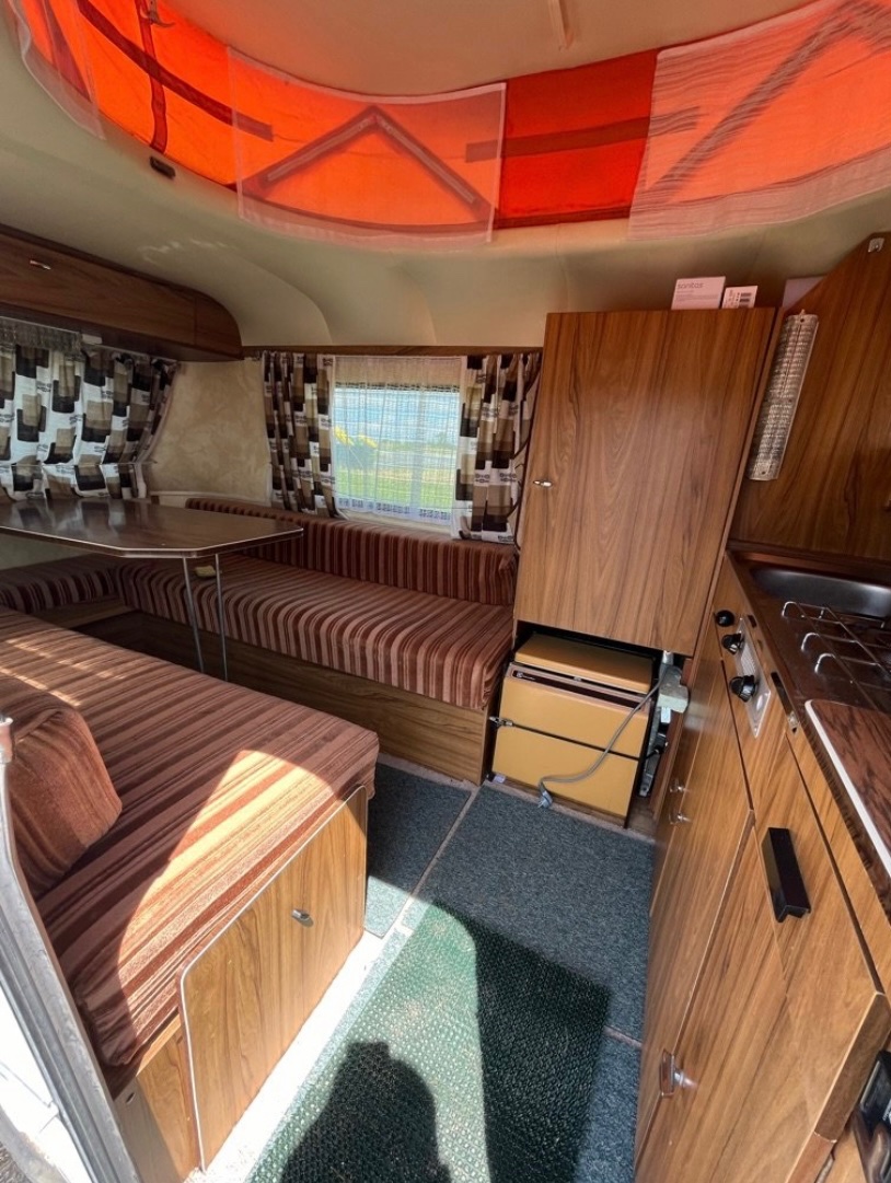

Nous voulons garder tout d’origine à l’intérieur, seulement protéger des éléments comme les assises et peut être les rideaux si madame a une idée :frime1: . Petites photos jointes !
Premier déplacement fin juillet du côté de BARJAC, mais avant ça je vais avoir besoin de votre aide :drapeaublanc:
Encore merci pour ce forum ! À bientôt

Elle est belle.
Normal c'est une Puck.

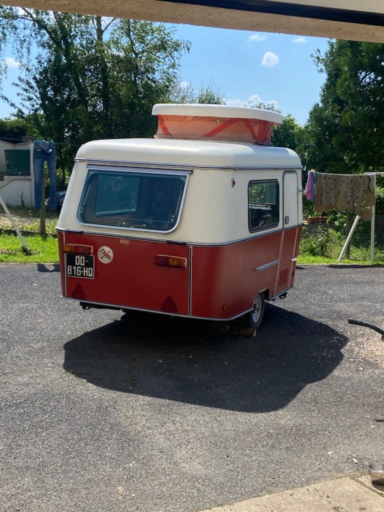

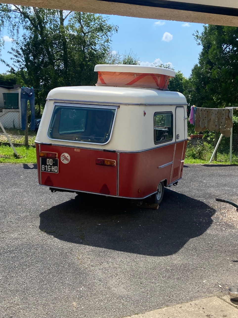

La titine se fait une beauté !

Magnifique. Je pense faire de même pour ma Pan. As-tu fait cette beauté seul ? Si oui comment ? Si un professionnel, combien € ?

Seul.
Un bon lavage « simple » avec un dégraissant . Attention au produit vendu en brico souvent c’est marqué pas de contact à l’alu .. le plus simple du Mir !
Ponçage léger, l’histoire de rayer l’ancienne! Pas la peine d’aller d’aller jusqu’au métal !
J’ai utilisé une peinture de marque Hammerite (attention peu de coloris, c’est le couleur de base)
Masquer tout ce qui est n’est pas à peindre (prends du bon scotch bleu qui évite les passages derrière le scotch, tu vas gagner du temps et de la patience !)
Au petit rouleau ! Et finition pinceau à Champir ! J’ai passé trois couches ! Mais une voir deux suffisaient ! C’était pour finir ce que j’avais versé .
L’avantage ce que la mienne dort dans mon garage été comme hiver donc pas changement de climat . Mais si tu veux être rassuré la technique m’a été donnée par un ancien avec un autre style de caravane, forcé de voir que la sienne a tenue le coup après plusieurs années ! (avec cette peinture) .
Attention le toit et haut du champignon, il ne faut pas utiliser ça .. c’est une autre matière, je m’attaque à ce projet en rentrant de vacances pour lui redonner sont éclat !
Bonne soirée à toi.

Merci beaucoup. Je m’y colle à mon retour de vacances. Ce sera bronze en bas pour moi.

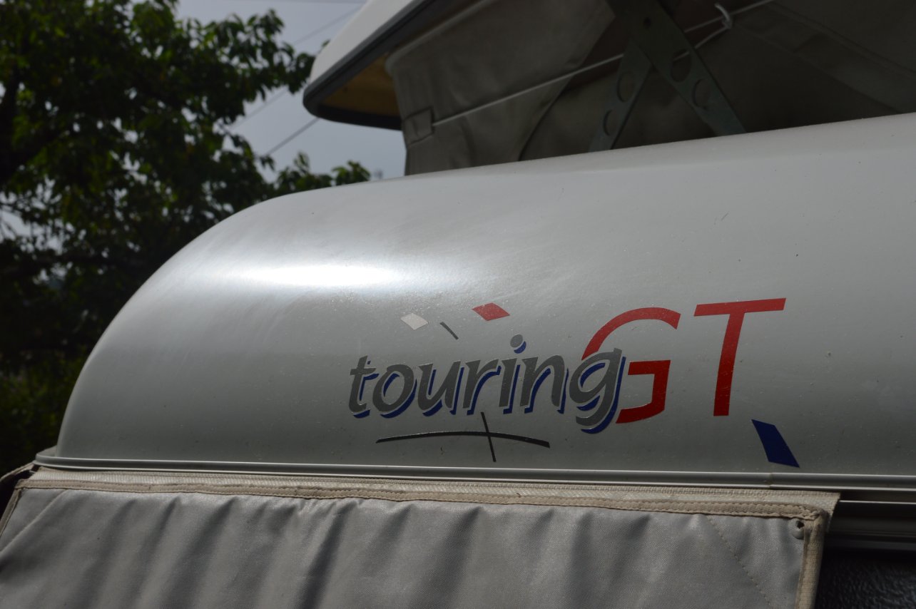

Pour redonner du brillant au polyester du toit et du champignon je te conseille un produit appelé "Owatrol" que j'ai utilisé sur ma Triton de 2004 et qui a donné de bons résultats.

Rebonsoir Gino,
Voici ce que cela donne après le passage du produit.

De quel Owatrol parle-t-on... Polytrol, rénovateur gelcoat marine ???
Messages : 12266
Re: Présentation Gino18
Les Comtois a écrit : mer. 17 juil. 2024 11:52 De quel Owatrol parle-t-on... Polytrol, rénovateur gelcoat marine ???
Bonne question.
Owatrol? Repris par Rustol = Rustol /Owatrol, nouvelle définition ?
