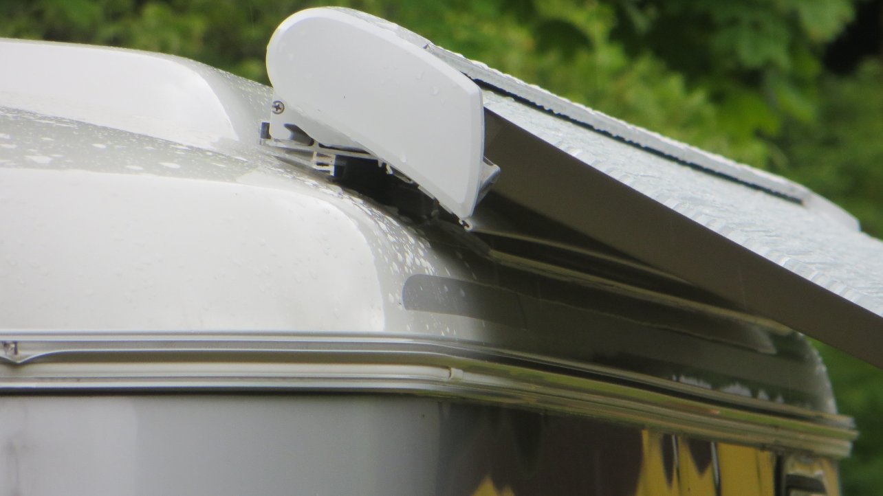

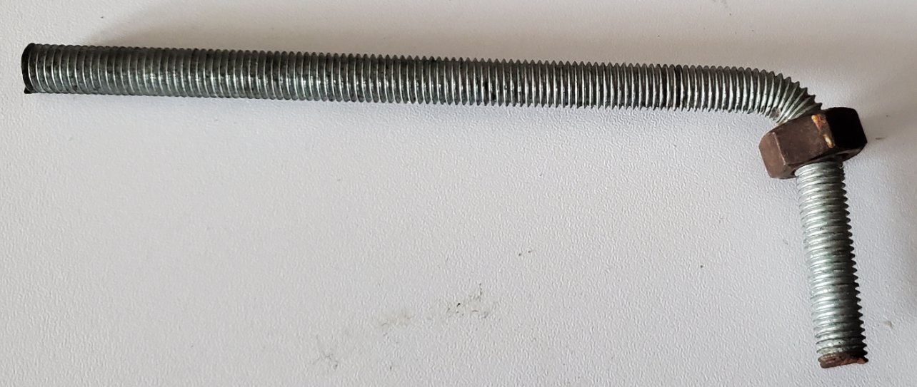

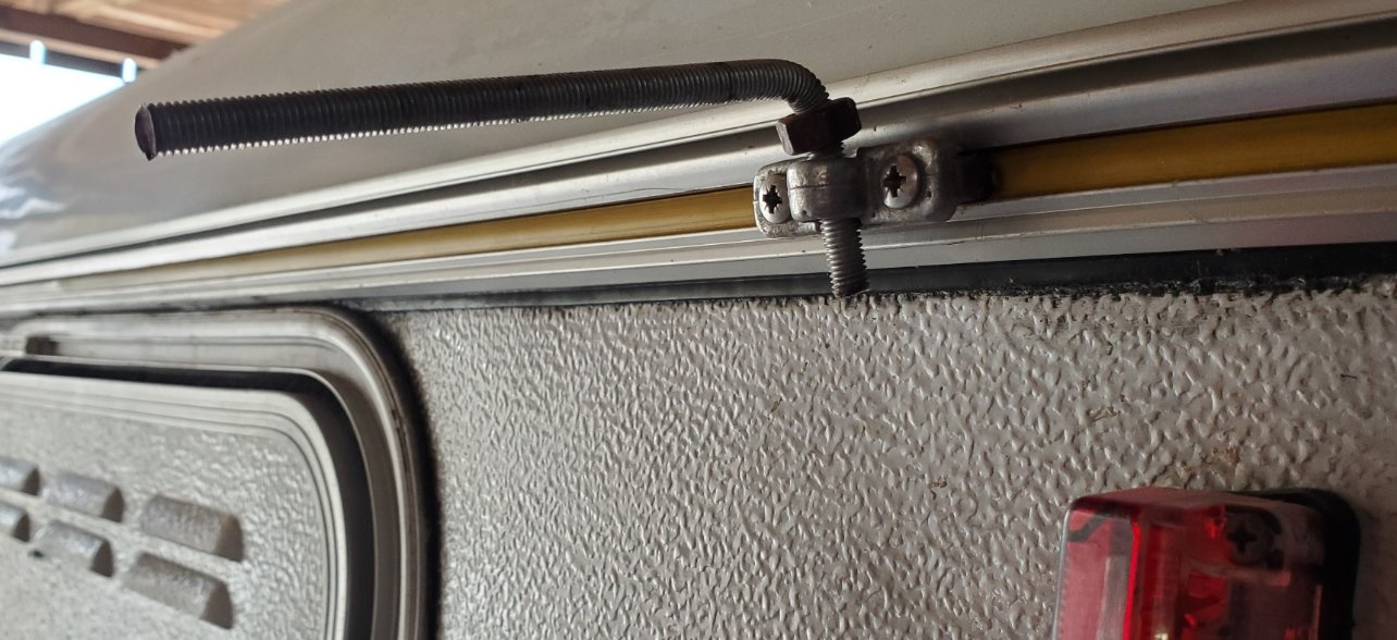

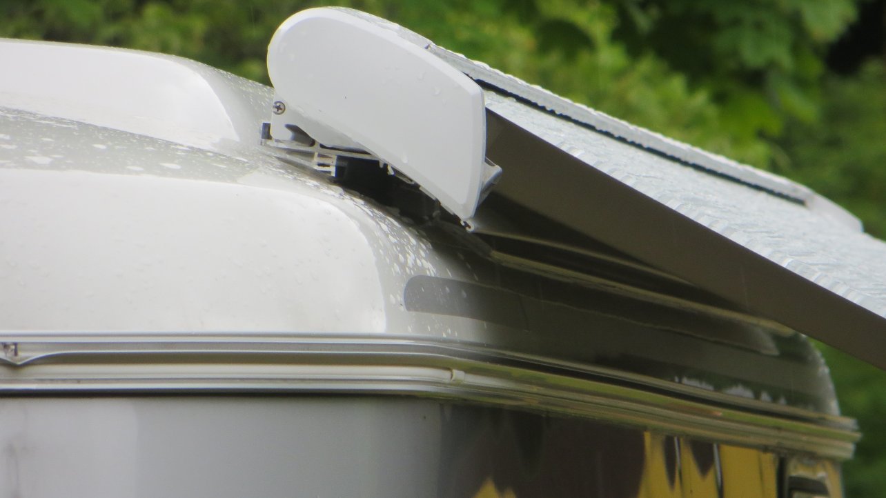

Mon mari avait installé une pièce métallique coudée à angle droit qui s’insérait dans le pontet de glissière le plus près de la porte. Une tige filetée qu’il bloquait avec un écrou et qui soulevait légèrement le sac du store. Comme ça, aucune transformation de la caravane, pas de glissière supplémentaire, rien ...Krys a écrit : ven. 28 juin 2024 18:59Merci de ce retour,
Pour la porte quand le store est enroulé, peut-on la fermer depuis l'intérieur sans problème ?
Je mets une photo pour illustrer , on voit que le sac est remonté et qu’ainsi on peut ouvrir la porte . La pièce se trouve au-dessus du feu de gabarit.
Désolée je n’ai pas de photo de près de la pièce en question.

Je suis allée faire 2 photos de la pièce en place.
Mon Eriba, j'en suis gaga !

Ok merci, effectivement c'est astucieux et simple

Vérifier bien toutefois que le bras latéral qui s'emboîte dans un carré ne tombe pas en plein la baie arrière latérale.
Sur ma 530 GT, le rail de jonc est très proche de la baie.
Si j'ai bien compris, ce bras latéral extensible du store prend appui sur ce carré par pression.
Donc attention à la baie. Il faudrait que le bras soit placé en dehors de celle-ci.
C'est aussi pour cela que je prendrai le plus petit modèle de 230 cm. Ce qui compte dans mon cas. C'est juste un abri au dessus de la dînette et de la porte quand elle est ouverte.
A l'inverse, si je voulais plus grand, je prendrai le 350 cm pour être tranquille avec la baie arrière et la porte ouverte.
Peut-être que je me trompe, mais vérifier bien, des fois que...

Bonjour, SUR une 530 FEY j'ai le 3.5m, pas de pb avec la baie AR et la porte s'ouvre en entier.
