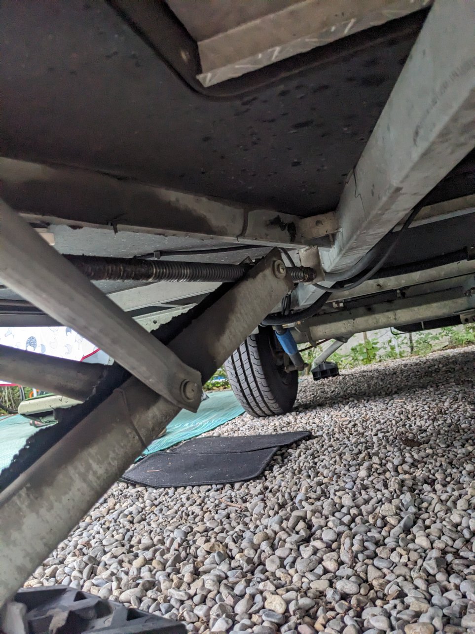

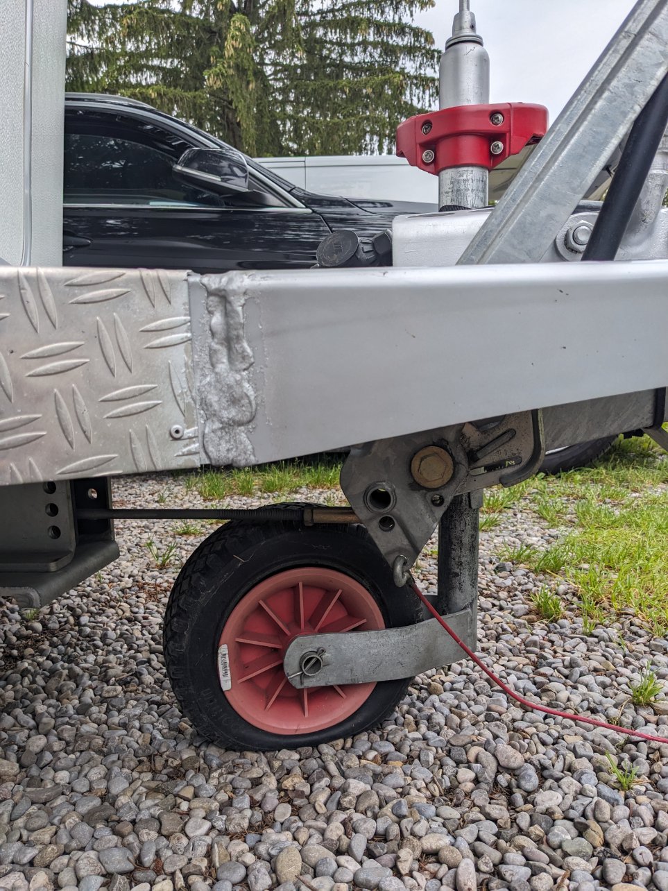

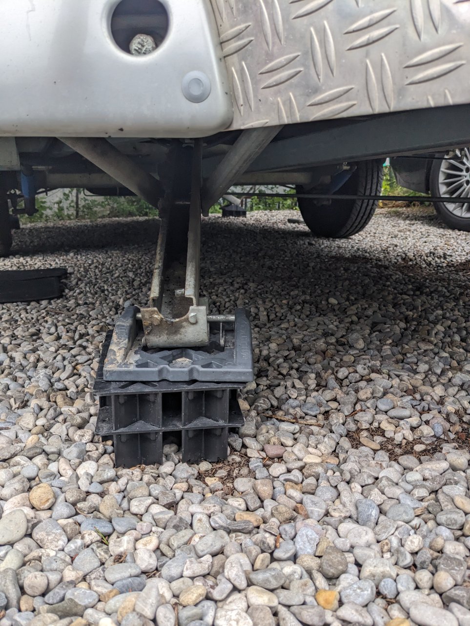

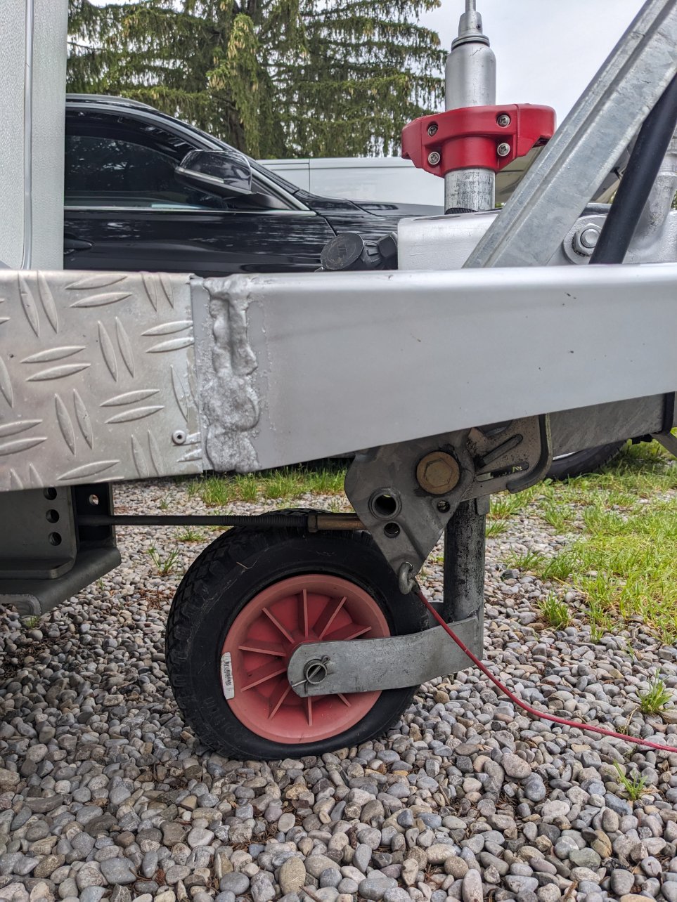

Deuxième camping de notre virée bavaroise, et en installant, voilà que le pied avant droit tourne dans le vide...
Voici les photos.

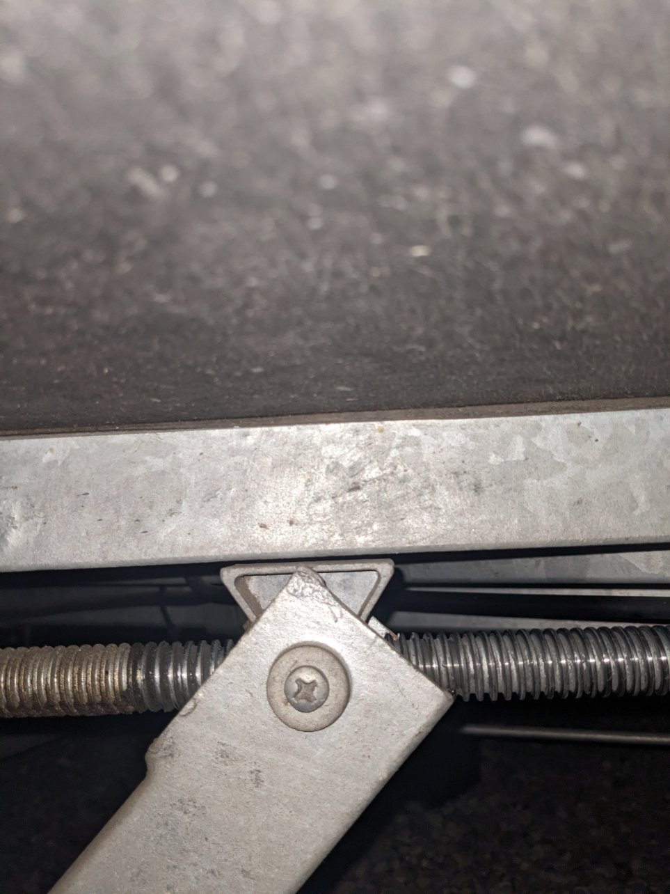

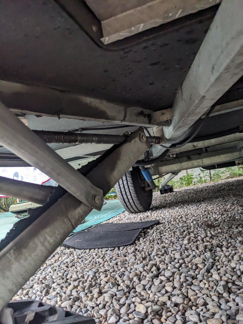

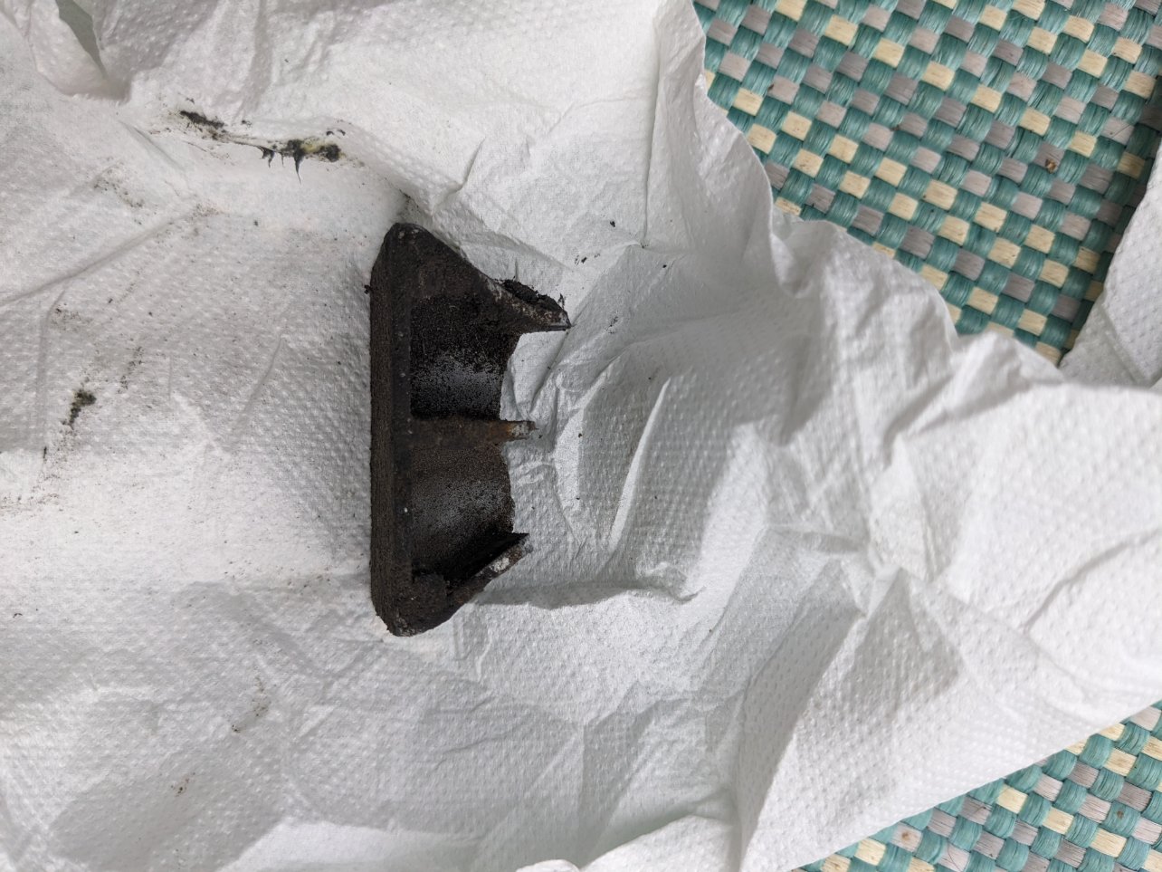

En gros, y a une pièce en métal qui serrait contre le haut et qui est cassée. On a descendu au max mais clairement ça soulève plus la caravane. Du coup pour compenser on appuie sur la roue jockey mais elle a l'air de souffrir...
Qu'en pensez-vous ? On peut tenir comme ça jusqu'à notre retour du 5 août ?
Merci !
Piero

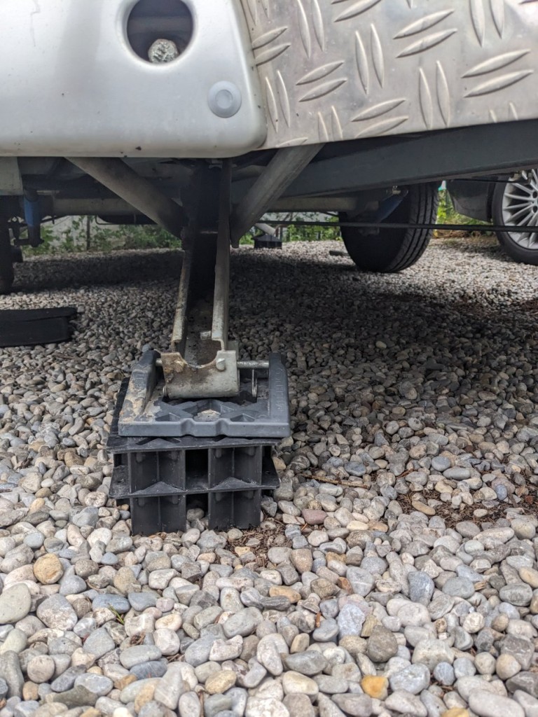

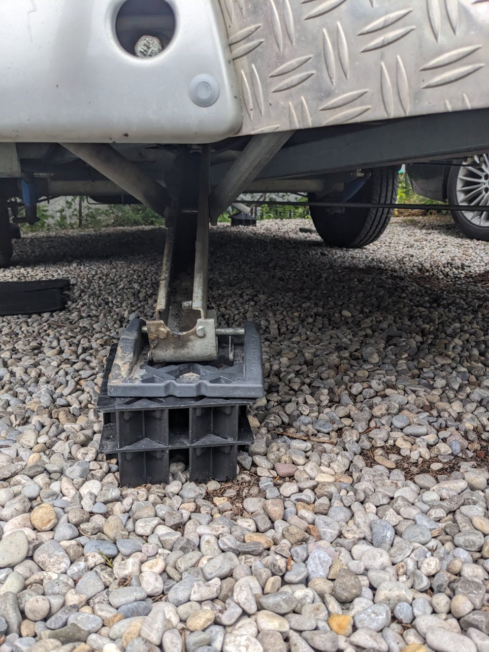

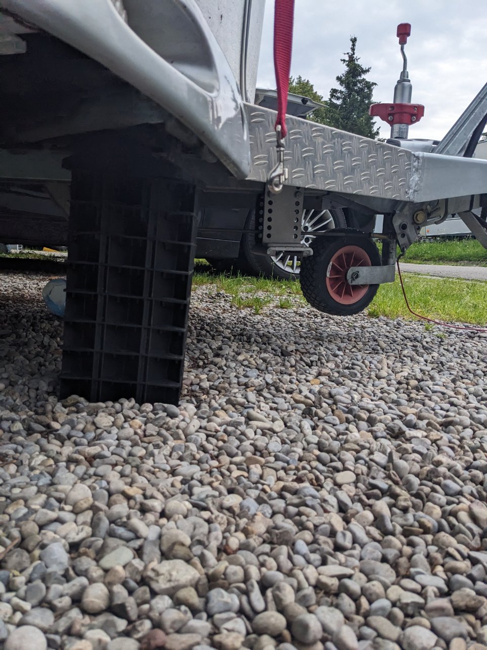

On a finalement fait ça pour soulager la roue jockey, mais est-ce tenable ? :-/

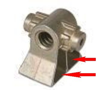

Si c'est la noix taraudée dans laquelle tourne la vis (voir plus haut graisse et poussière) ça se trouve chez tout bon épicier en matos de camping caravaning.

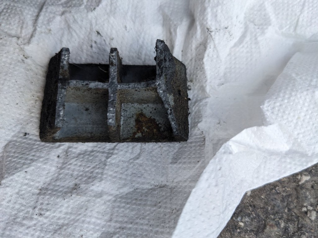

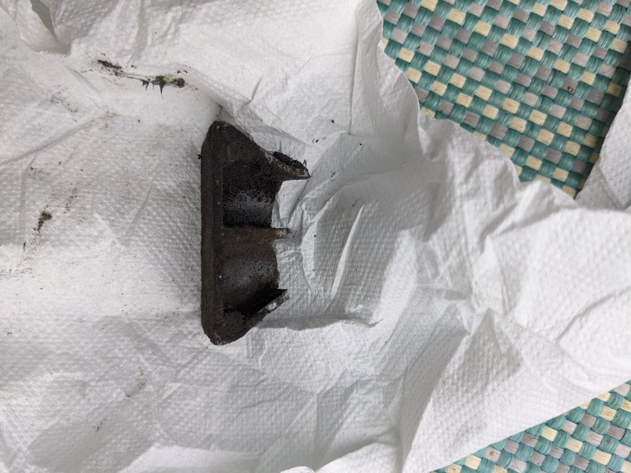

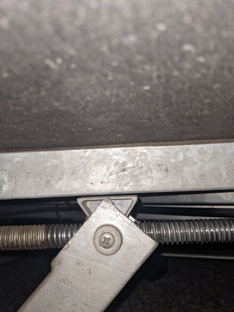

Non, c'est pas la semelle. C'est le mécanisme pour baisser le pied... :-(

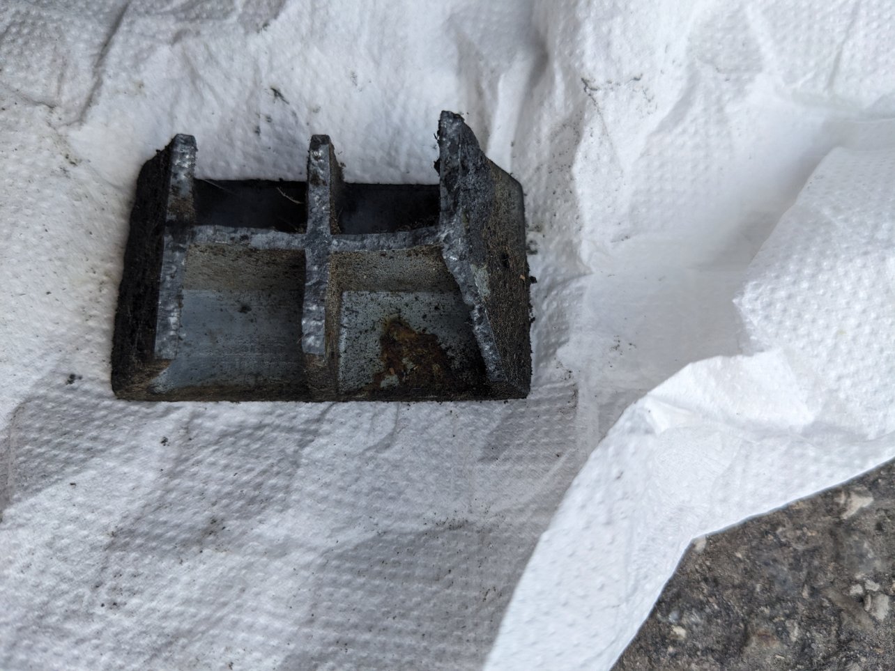

Cf. la photo de la pièce cassée, c'est un morceau de métal qui est sous la caravane et qui appuyait sur le longeron.

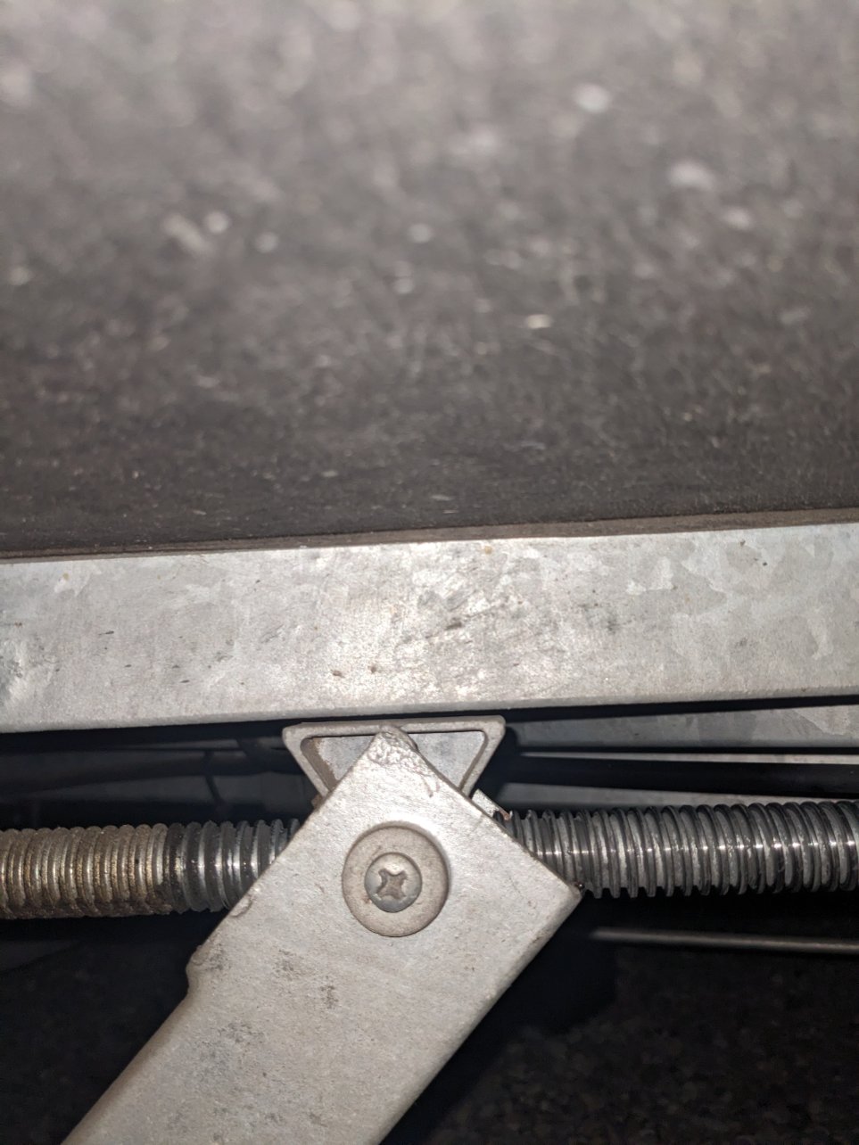

Ci-dessous la même en place à gauche, pas cassée, c'est l'espèce de triangle. Cassé et tombé côté droit.
Messages : 21209
Re: Un pied en carafe !!!
Se trouve en pièce détachée chez les épiciers, exemple chez Narbonne Ah ces soirs :
Réf 034580 en diamètre 16, et 034198 en diamètre 20.
https://www.narbonneaccessoires.fr/fr-f ... -20546.htm
Défaut d'entretien, ça devait forcer un chouia !! :mrgreen:
Pendant que tu y es, vérifie les gonds de la porte, ce serait ballot de casser le support faute de graissage.... ici certains en ont fait les frais !! :pleur4:
La porte se dégonde comme une porte de maison avec une rondelle itou.

Pour info, j'ai toujours dans le coffre de la tractatrice une paire de chandelles (de chez l'Idole) ainsi que des morceaux de chevrons (de chez moi).
Un cric qui tient la route et je suis rassuré avec tout ça.

JP, c'est vraiment ça, la pièce ? La tienne a l'air pleine, la nôtre est creusée...
Messages : 21209
Et ça, ce ne sont pas des "creux" ???

Ha ! J'avais pas bien regardé. Super, merci beaucoup ! :-)
