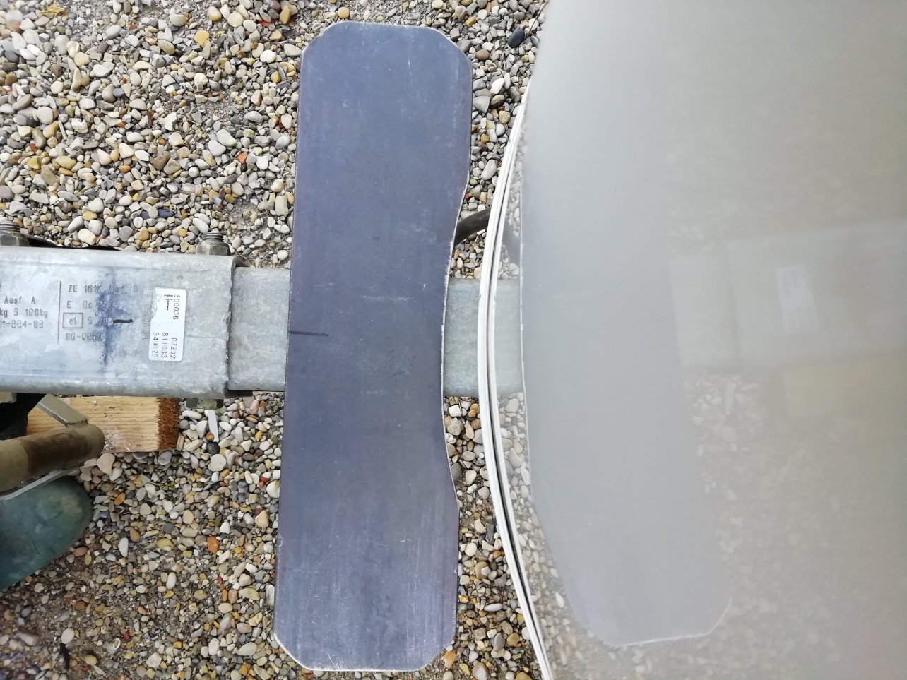

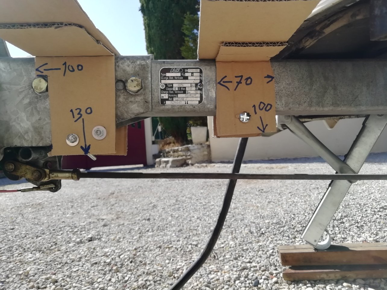

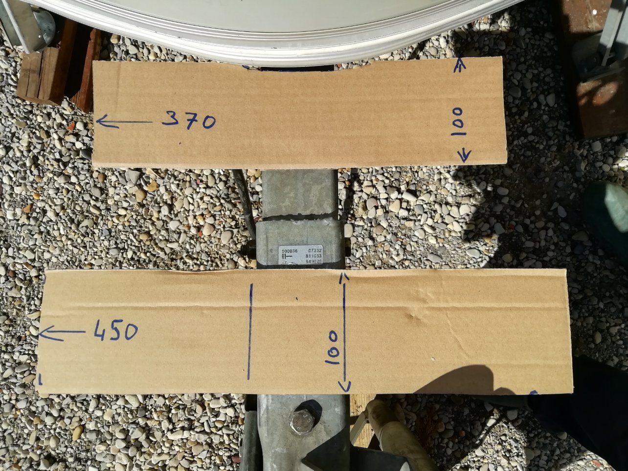

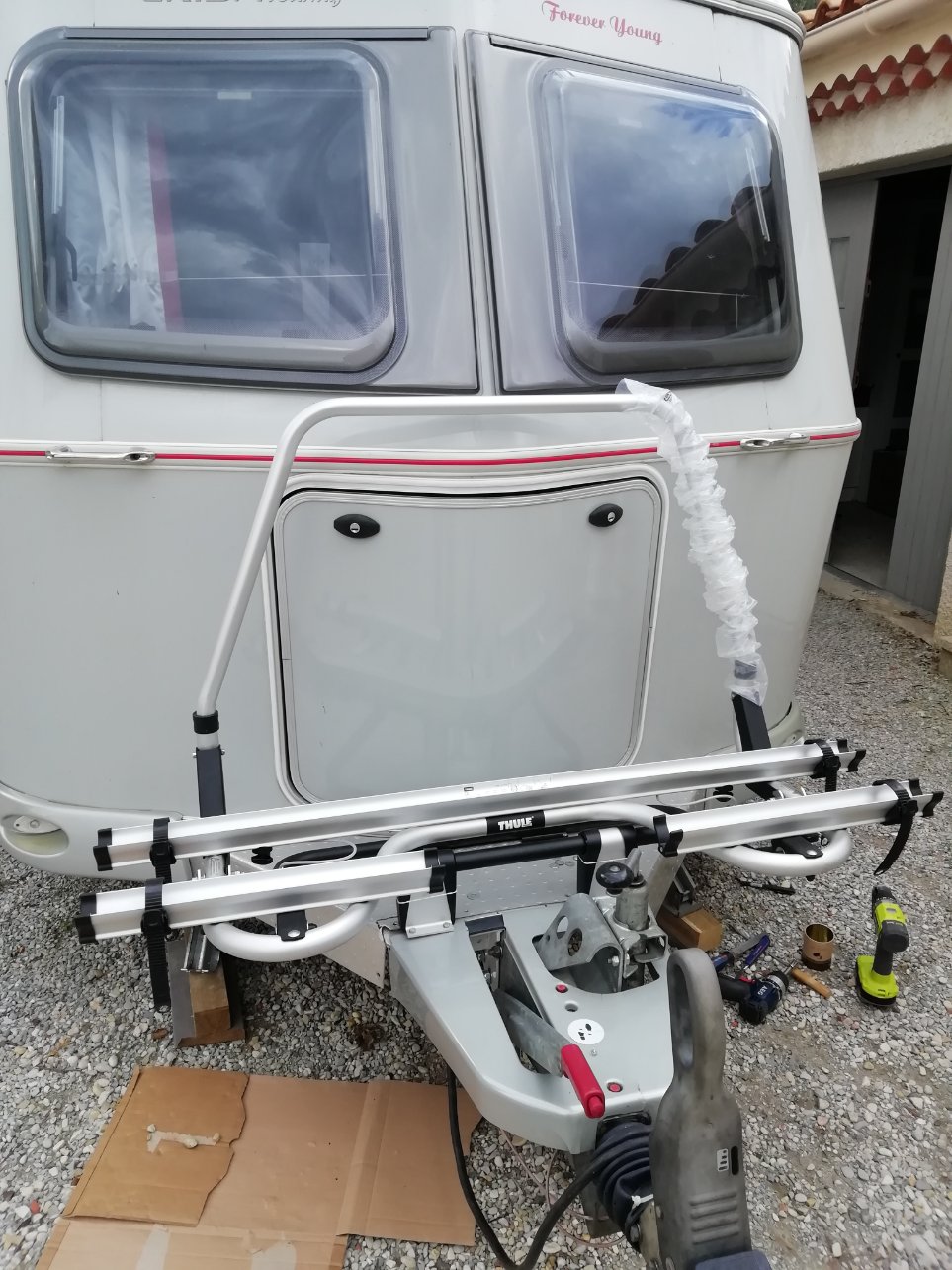

Bonjour à tout le monde, je mets au débat mon idée de support (idée bien mure déjà) inspirée du support de Jean-Paul de la Comté. J'ai un peu simplifié la mise en œuvre, mes talents de soudeur n’étant pas à la hauteur de sa réalisation .
Je suis conscient que ça parait léger tel quel, je vais doubler la couche de carton bien collé à la cléopâtre ça ira.
C'est légèrement évolutif , le porte-vélo posé dessus ça tient.

Encore un qui va au carton

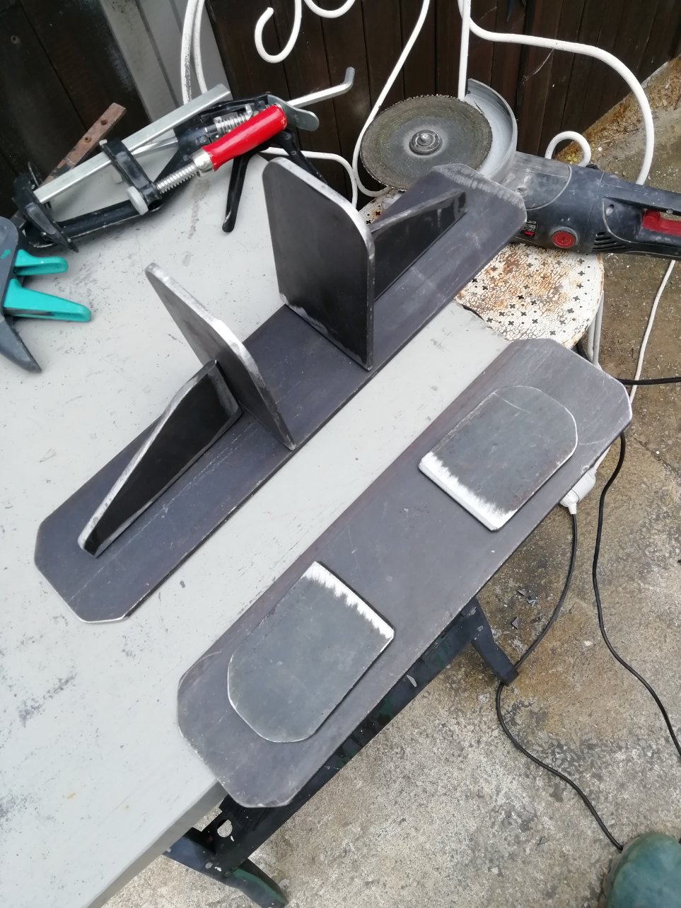

Bon, trêve de conneries, j'ai commandé l'acier, après avoir essayé chez quelques marchands de fer qui soit disant vendaient au détail ben non, alors commande chez le roi du fer
. En 6mm. Demain vais voir chez Weldom pour les boulons, je n'ai pas les dimensions dans mon bazar.
C’est à 300m de la maison, mais je doute de trouver la bonne qualité là-bas ils ont plus l'habitude de vendre de la visserie en ferraille de boite de coca recyclées ou de Redbull ou de petits pois, je crois avoir vu qu'il faudrait du 6.8 ou 8.8 en qualité. Y a des vendeurs à l'unité au cas où.

C'est pour transporter quel type de vélo ? route, Vtt, électrique ?

Va bien falloir que tu soudes tes fixations de timon. La visserie du porte-vélo est normalement fournie avec. Pour la fixation sur le timon suivre le conseil de Benjamin. Rien ne vaut le matériel agricole.
Pour la ferraille c'est en barre de 6m et si tu es sympa( €) on te le coupe en morceau d'un mètre.

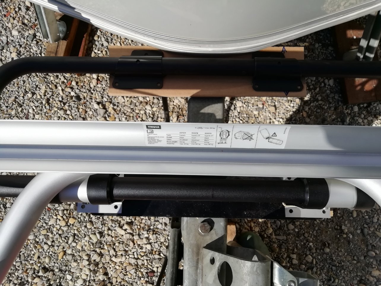

Deux VAE pédales, batteries et selles démontées. Thule pour VAE.

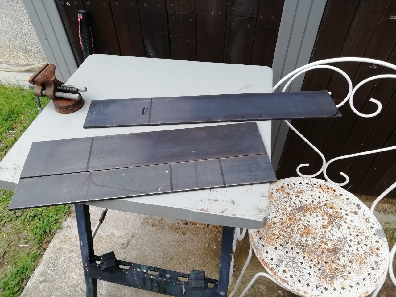

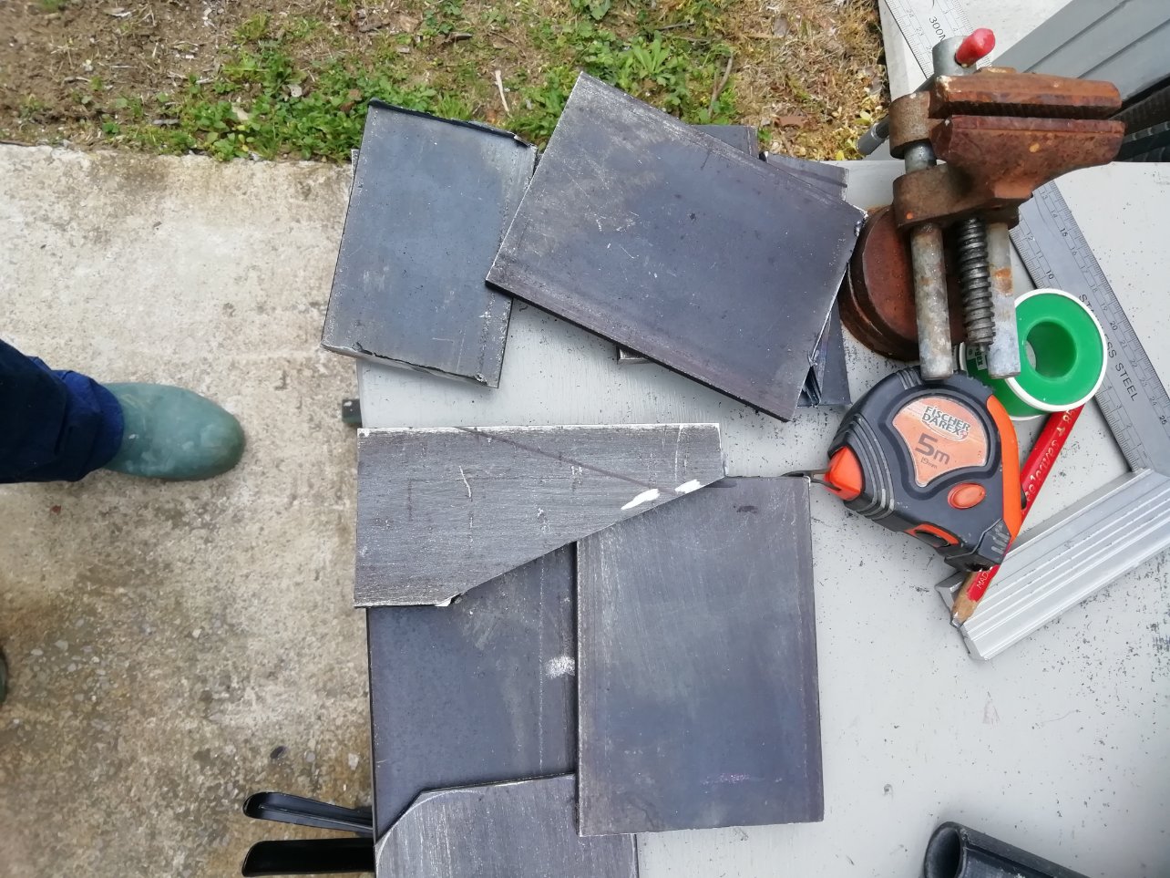

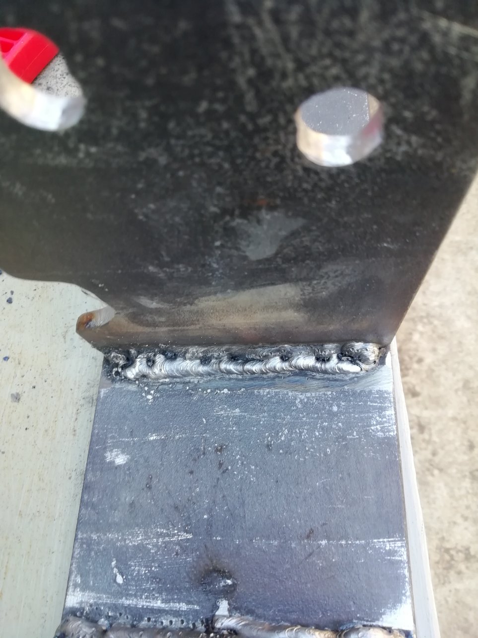

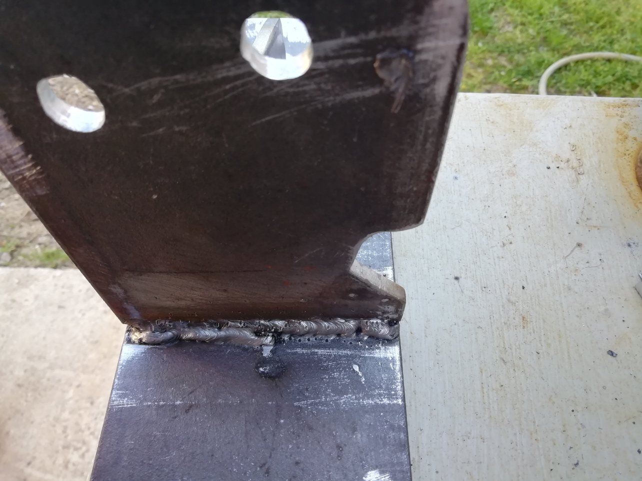

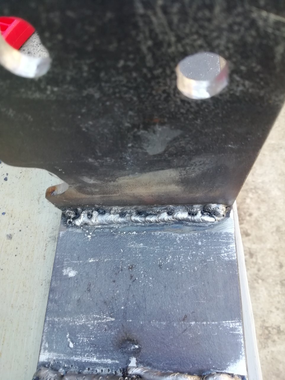

Bon voilà la suite, après quelques jours de retard (meteo grippe..) l'age du fer
L'age de la disqueuse.
Le temps de la meuleuse, faut bien arrondir un peu les angles dans ce monde de brute. Puis viens la soudure,
et la je me suis déçu, je m’étais un peu échauffé j'y croyais, mais là c'est pas ce que j’espérais.
Ça devrait être solide quand même.
Mais pourquoi y'en a qui font des stages de qui-qong, de yoga, et même de jeune pendant une semaine, méditation transcendantale, et autres stages de survie (ils apprennent à faire du feu avec une allumette).
Pourquoi nous les bricolos on n'a pas des stages de soudure. Y font quoi les profs de serrurerie à la retraite ? Les anciens compagnons, artistes de l'acier, je suis sûr qu'ils auraient des clients pour se perfectionner.

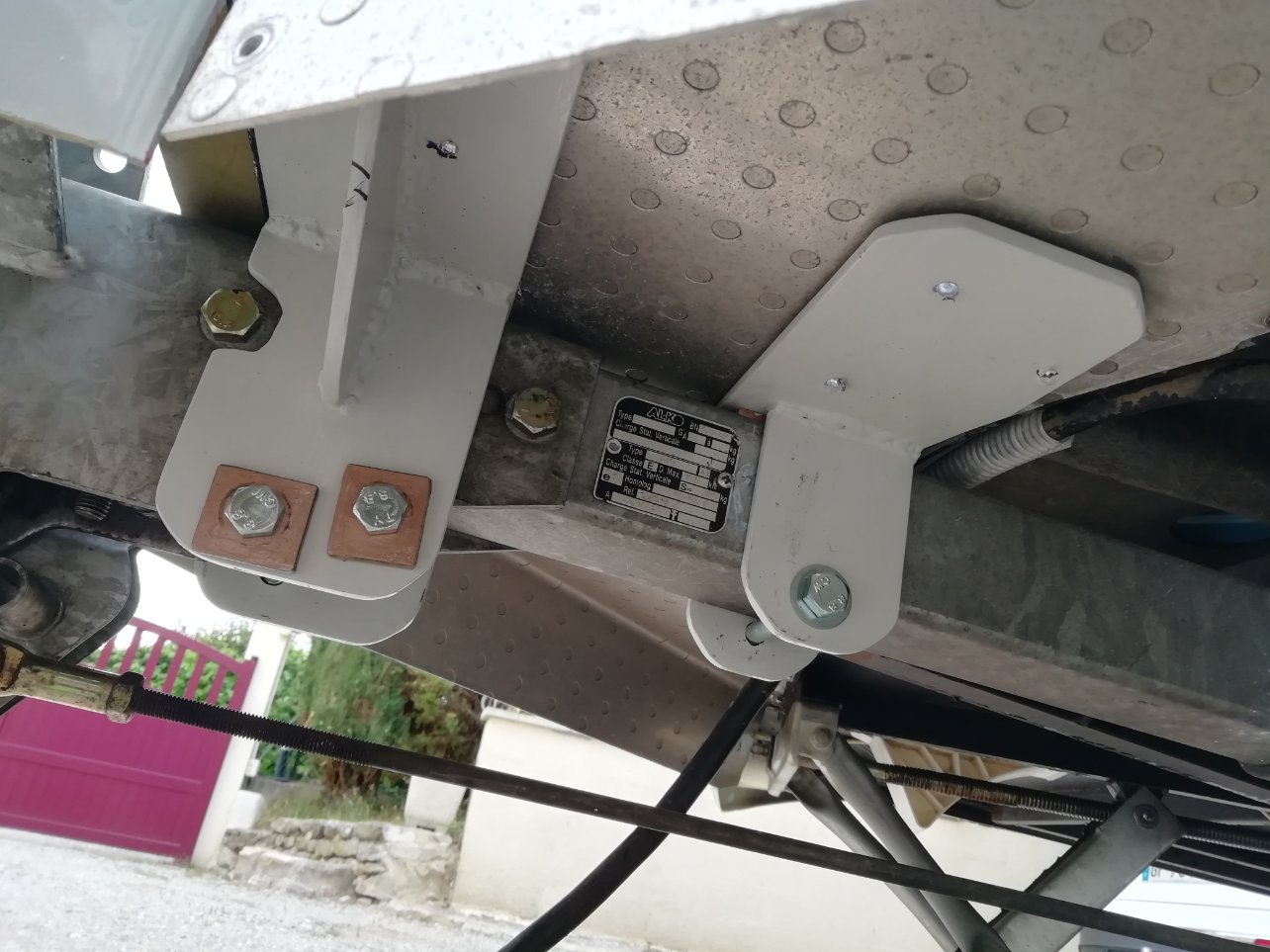

Je vous montre, dites moi ,

RRRAAAHHH !!! Ces souduuuures !!!
En fait, je devrais la fermer parce que moi, 1 cm de soudure et un trou
, 8 mm et un trou
, 12 mm et un trou
, etc ...
Meuh non, elle est bien ta soudure. Je m'en contenterais largement !!
- Messages : 6173
Re: Et un support de porte-vélo un
Il te manque de l'intensité !
Est-ce que tu as fait un chanfrein sur les pièces à souder ?
Oui, bien sûr un chanfrein fait. Pour l'intensité j'ai réglé pour que ça amorce suffisamment bien, mais pas essayé plus fort.
C'est là que je manque d’expérience sur la forme du cordon idéale et intensité bien réglée.
Bon, j'aime bien faire ça, faut que je pratique plus.
- Messages : 6785
Pas si moche que ça, ta soudure
pour un néophyte.

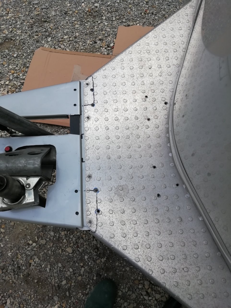

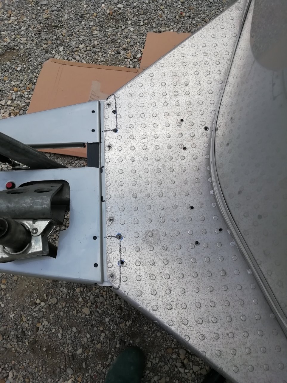

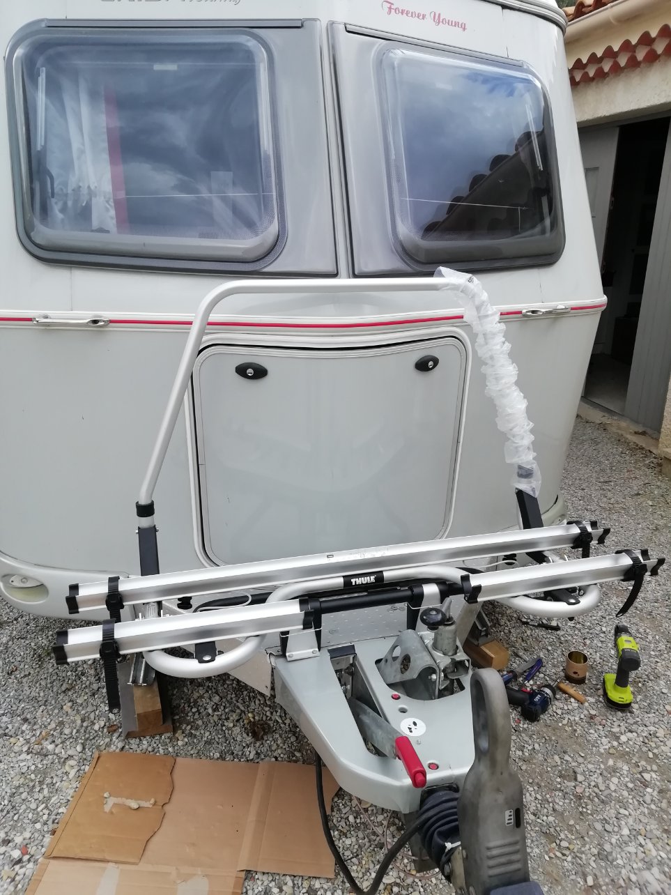

Suite et fin de l’opération.
Pose des appareils et boulons serrés au pifocouple, après réglage avec porte-vélo dessus. Pose des caches timon alu et plastique après ajustement à la scie, lime, et repérage des trous qui ont intérêt à tomber pile-poil.
Sinon gare à la lime. Puis pose du porte vélo pour voir si tout est en face, oui après quelques coups de lime.
Voilà quelques finitions et tout est bon.
J'ai aussi raccourci l'arceau supérieur du Thule -2.5 cm et l'on peut ouvrir les fenêtres.
Je n'ai pas pris le spécial ERIBA qui a juste un arceau plus court que celui-là.
Il te reste à enlever la pédale côté coffre à gaz pour éviter les pocs dans la carrosserie.
