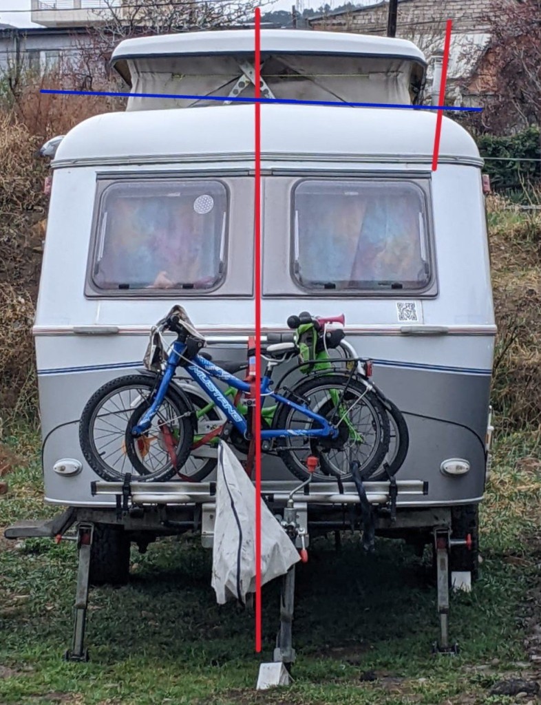

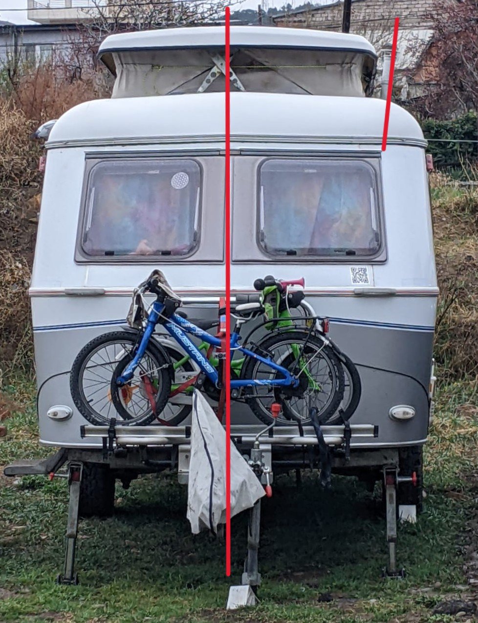

Je me pose quand même une interogation🤔 : est-ce possible que le problème vienne de l’inclinaison de la cheminée ? Si elle est légèrement penchée, une pluie venant de biais pourrait-elle s’infiltrer directement à l’intérieur ? 🌧️

""J’ai ensuite tout revissé en serrant juste ce qu’il faut pour que le joint adhère bien à l’arrondi du toit, sans trop forcer pour éviter qu’il ne se soulève. 🔧 on verra le résultat a la prochaine pluie""
Tu n'es pas obligé d'attendre la pluie pour vérifier, un simple jet d'eau avec un tuyau ou un arrosoir fera l'affaire ! :]
Messages : 20768
Re: Fixation cheminée Truma
Le toit n'étant pas horizontal en latéral, ta cheminée est perpendiculaire au toit, donc légèrement inclinée vers l’extérieur. CQFD.

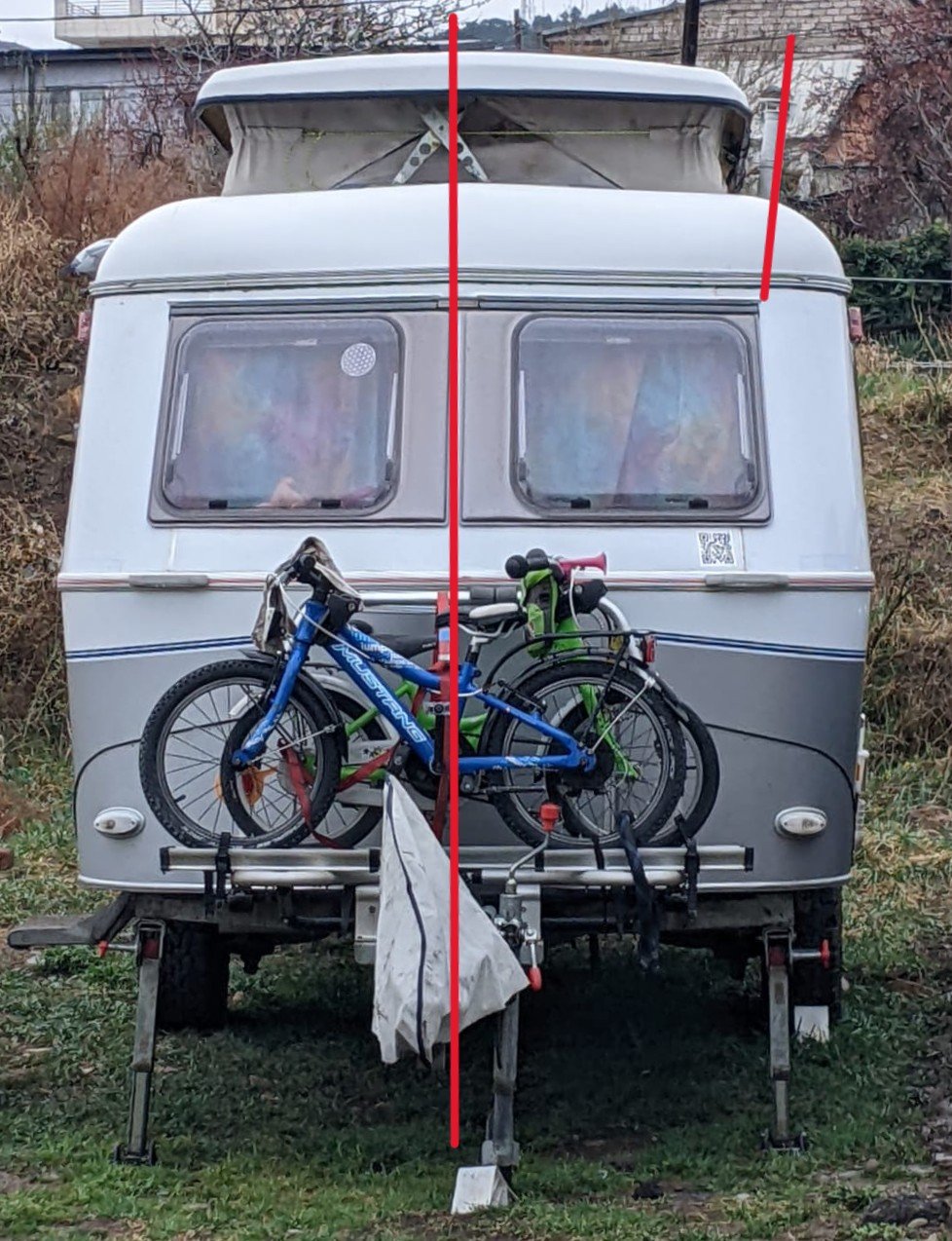

Je comprends vite… si on m’explique longtemps ! 😆

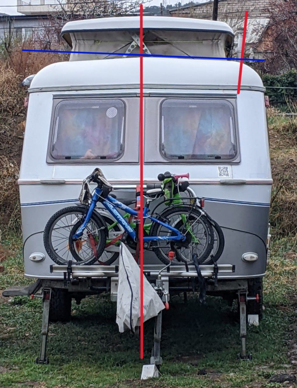

Pas sûr d’avoir bien saisi ton commentaire, JP. Tu veux dire que la cheminée devrait être perpendiculaire au toit et non penchée vers l’extérieur ?
Merci pour ton éclaircissement ! 🙏
Je remplis mes réservoirs tous les 3 à 4 jours environs et je pense jamais a ces petits détails. Merci Eribalin du conseil, je vais l'arroser au prochain robinet disponible.
Messages : 20768
Ta cheminée est PERPENDICULAIRE au toit, et comme le toit n'est pas horizontal, elle penche.

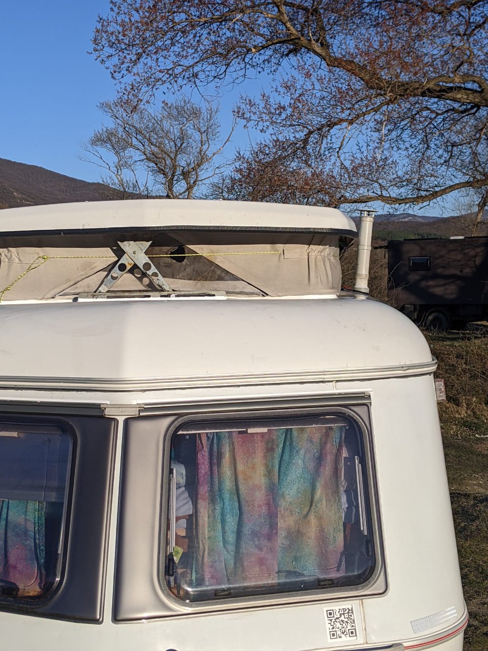

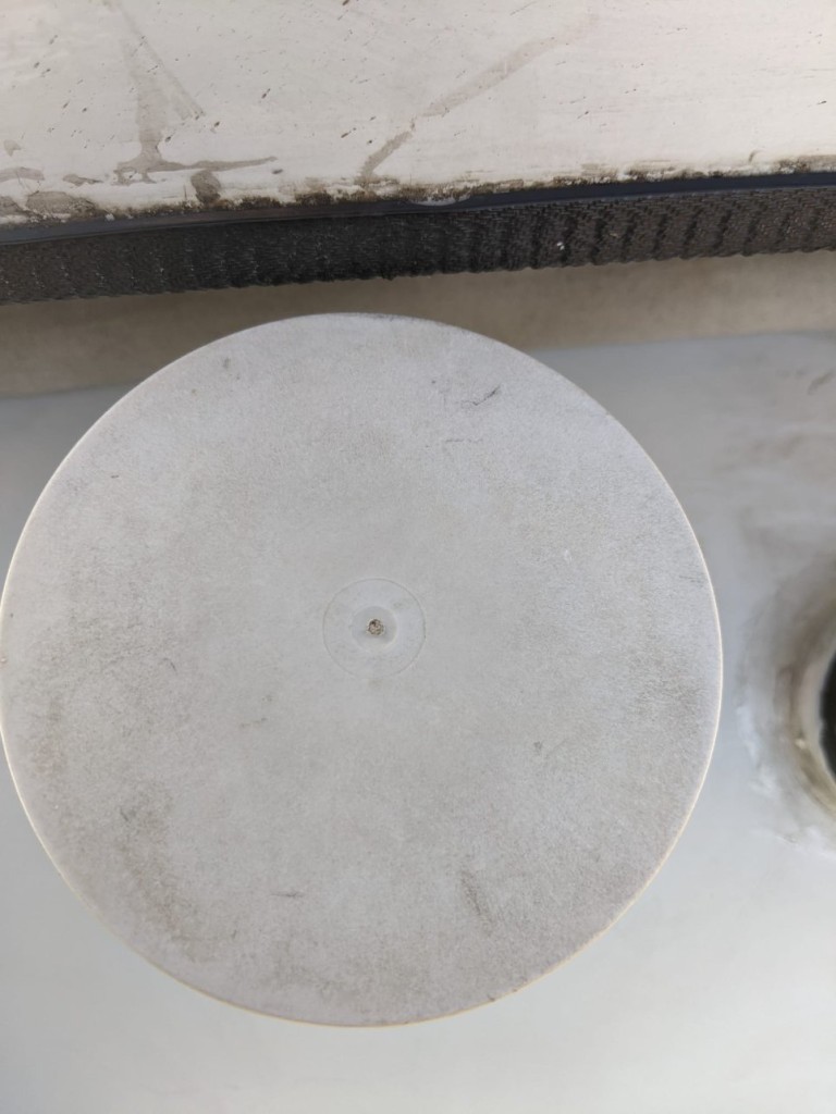

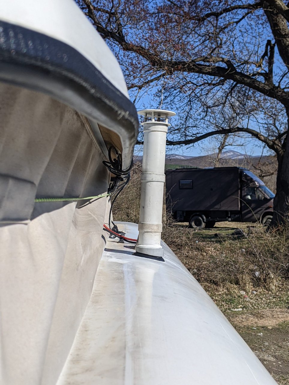

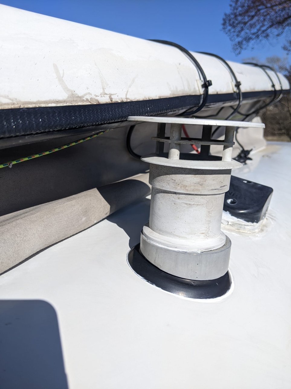

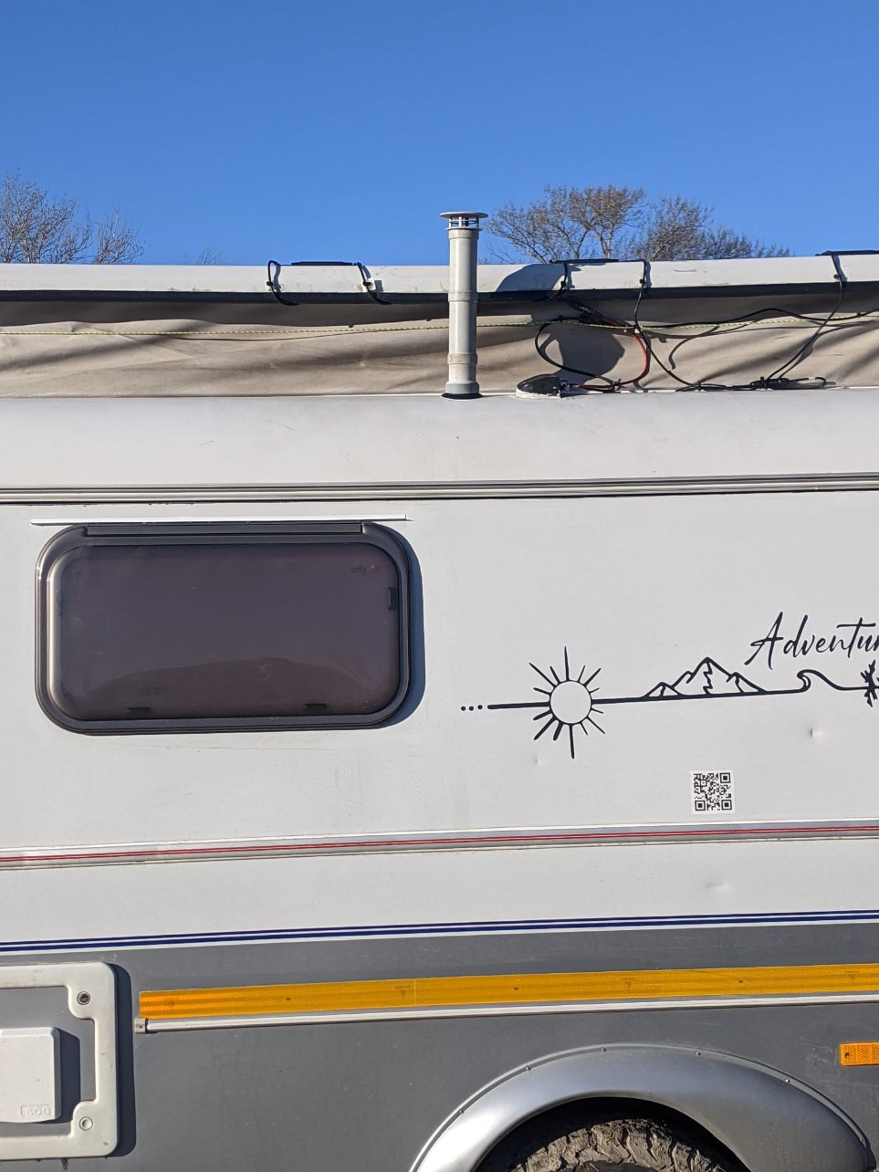

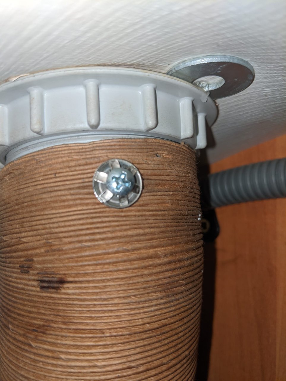

Aujourd’hui, avec le beau temps, j’en ai profité pour démonter la cheminée. Je pense que le joint en caoutchouc commence à être usé : dès que je le serre un peu, il se décolle de la paroi et rebique vers le ciel…
Comme je ne peux pas en commander un nouveau, j’ai utilisé du Sika 522. J’ai posé la cheminée le plus à plat possible et au plus près du toit pour éviter que son chapiteau ne saute à chaque fois que je lève ou baisse le toit.
J’ai vissé le plus droit possible en ajoutant un écrou sous le pas de vis pour garder la cheminée bien alignée horizontalement, et voilà le travail en photo !
Si vous vous demandez pourquoi il y a trois points sur le flanc de la caravane… Eh bien, c’est le souvenir qu’un camping-cariste nous a laissé en nous rentrant dedans lors d’une marche arrière sur un parking en Serbie. Depuis, on évite soigneusement les campings et les parkings ! 😅 et nous avons collé des bandes réfléchissantes sur toutes la caravane...
Je vais attendre deux ou trois jours, puis vérifier l’étanchéité la prochaine fois que je remplirai les réservoirs.
L'extension de la cheminée ne sert que pour la neige..... Peut-être pas nécessaire au printemps. Grosse prise au vent en roulant. Bonne continuation :super:
