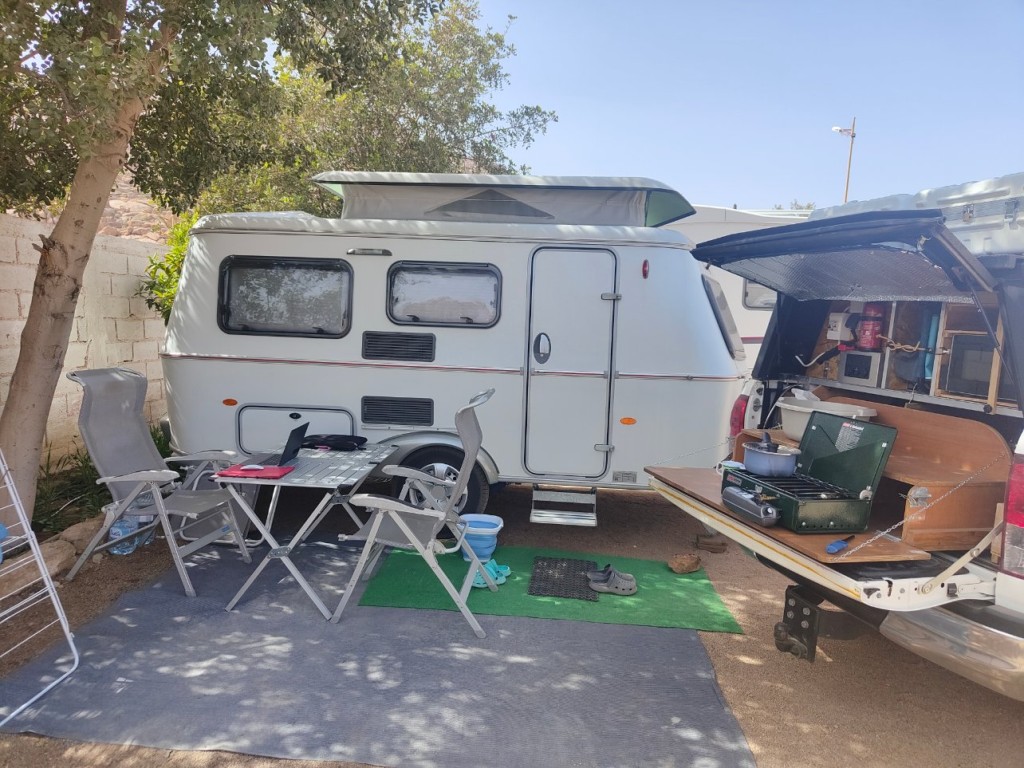

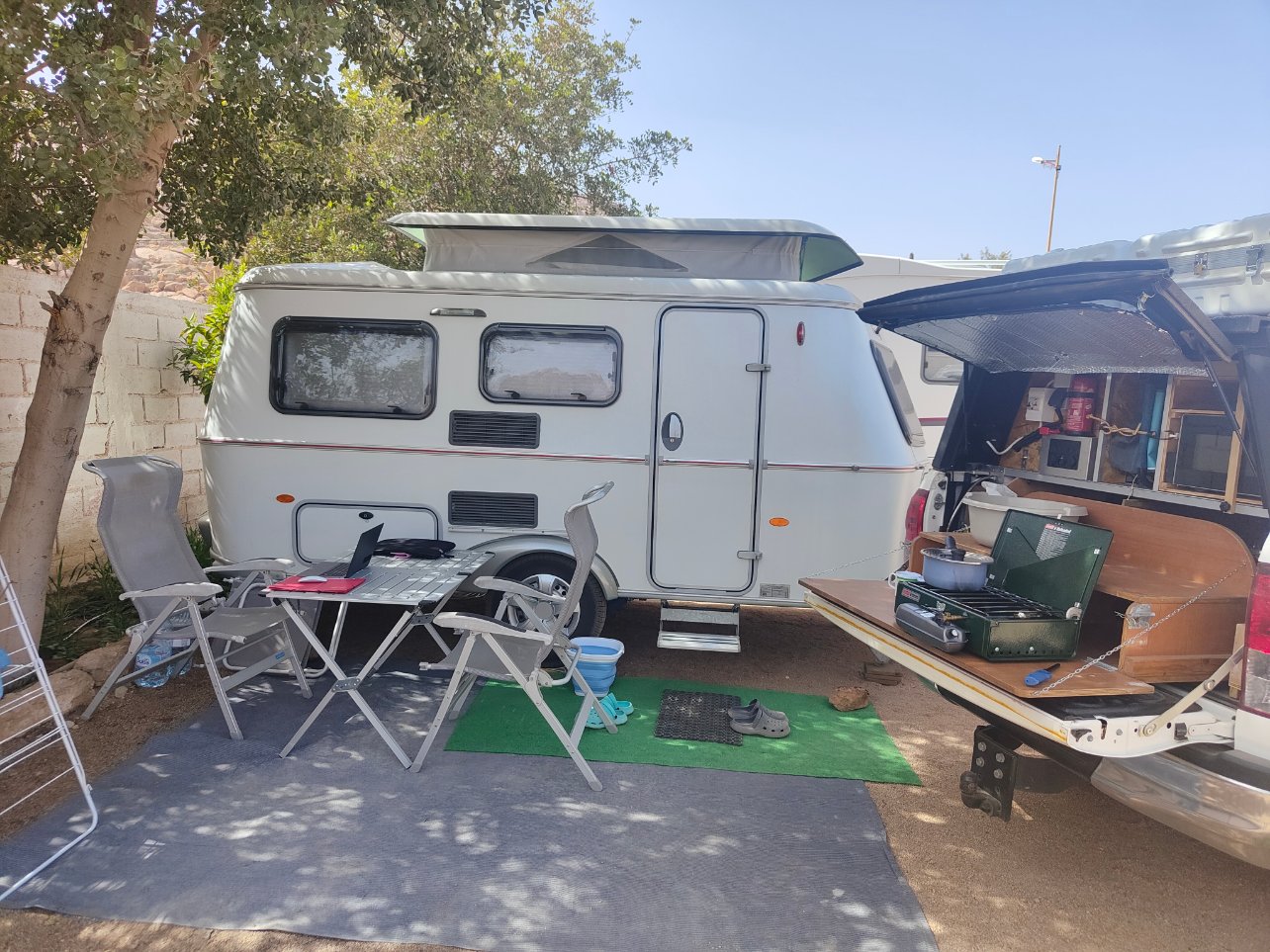

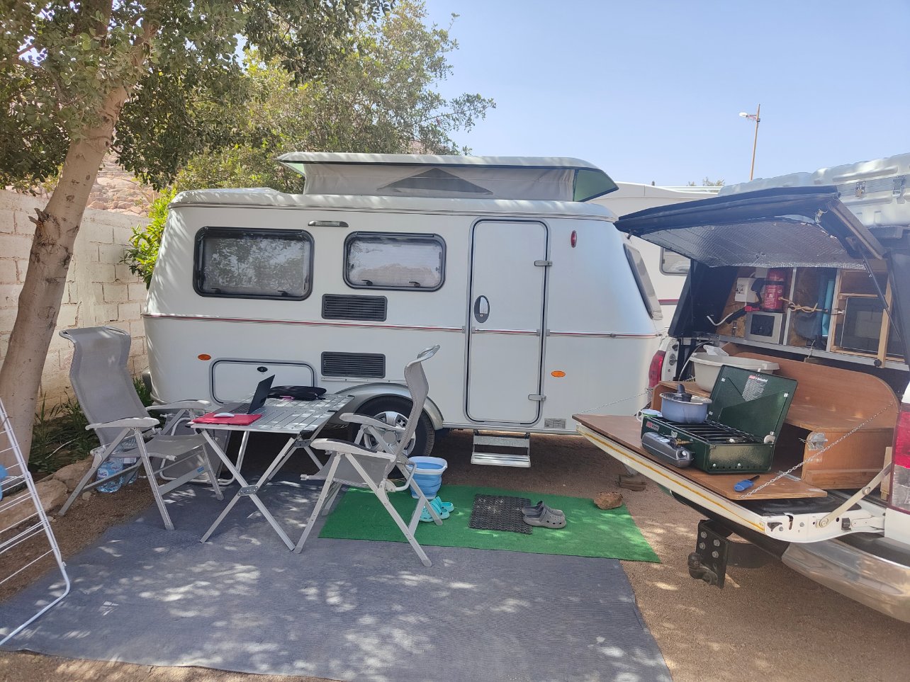

je suis actuellement au sud du Maroc à Tafraout avec mon Eriba, il fait super beau mais pour la première année au Maroc je voulais me laisser le temps de voir à l'utilisation si je partirai sur un store ou un auvent. Après réflexion... le choix se porte sur un store que je voudrai faire poser avant de repartir en fin d'année mais :hehe: car il y a toujours un mais... j'aimerai bien un store collé sur le toit pour garder le rail pour un auvent pour des séjours plus long car, je vois ici au Maroc, il n'y a pas toujours de grands emplacements pour pouvoir mettre l'auvent.
C'est une Eriba Touring 430 de 2013, j'ai vu que suivant les années la forme de toit peut être différente. Je joins une photo de ma caravane pour donner des indications. Si des personnes du forum pouvaient me donner des informations sur la possibilité ou non, je les remercie d'avance

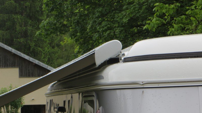

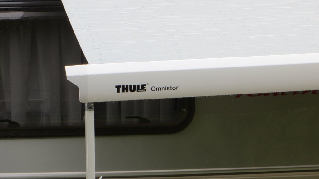

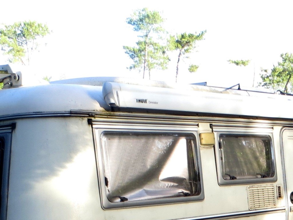

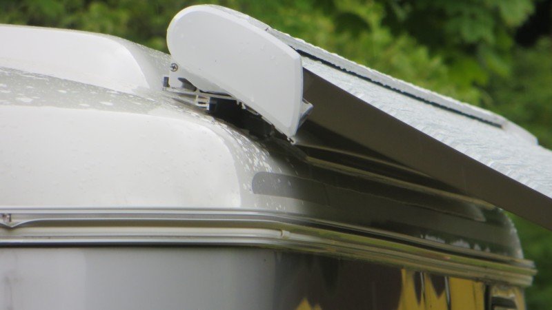

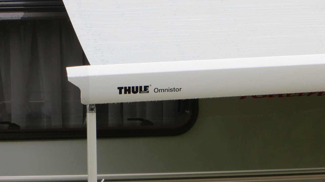

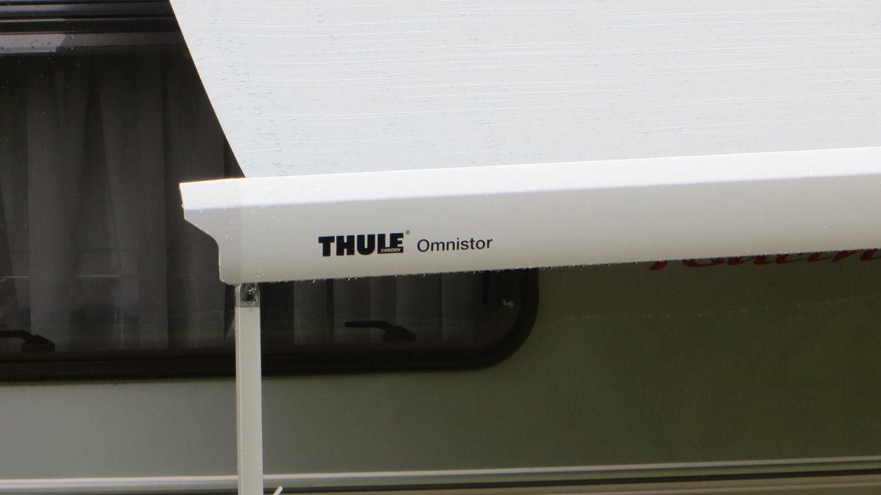

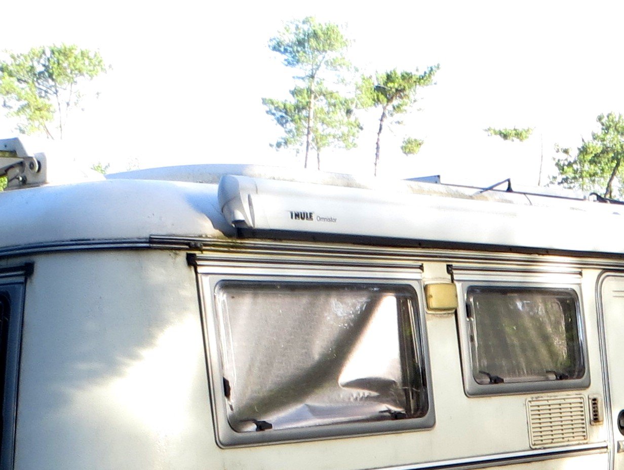

Ce doit pouvoir se faire, photo d'une : eriba : rencontrée au hasard d'un camping, des suisses. Marcel (Boulhaya) avait un rail alu sur toute la longueur du toit de sa caravane pour tenir le store. Voir avec un revendeur de la marque du store, Thule Omnistor ....
Store sur toit 2RED.jpg (50.41 Kio) Vu 8334 fois
Store sur toit 4RED.jpg (69.95 Kio) Vu 8334 fois

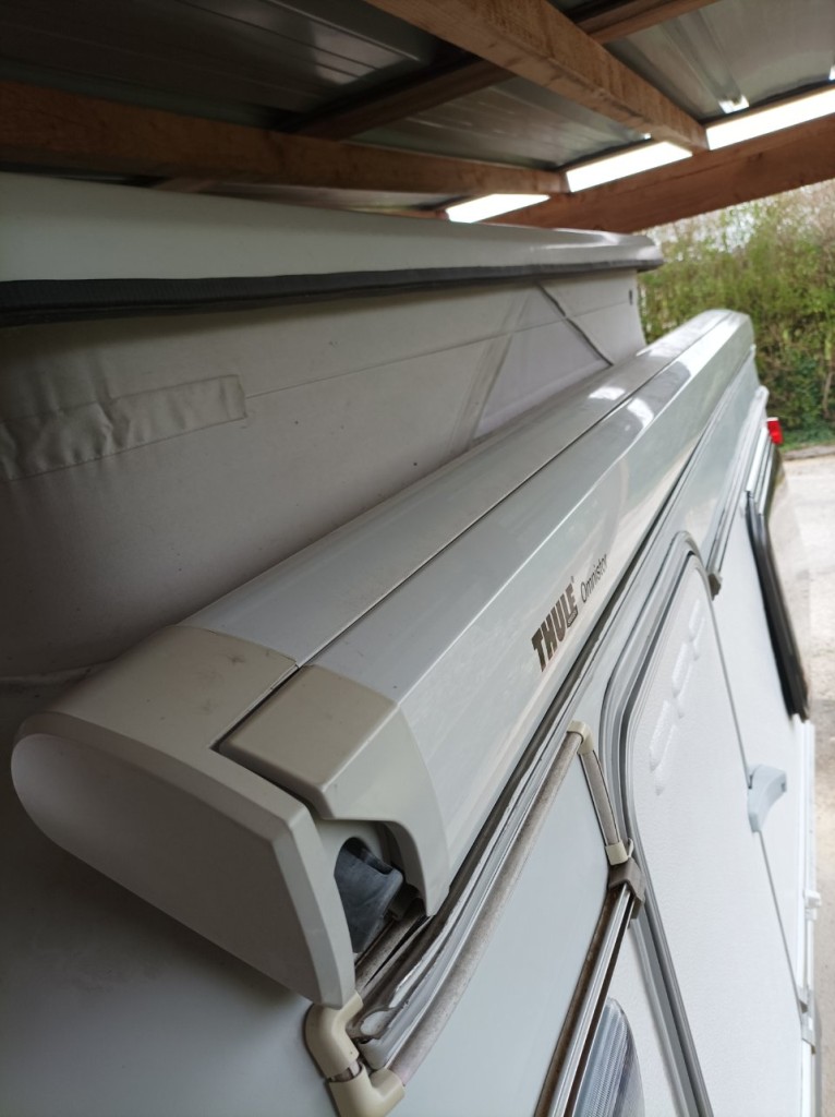

Bonsoir "Voisin"

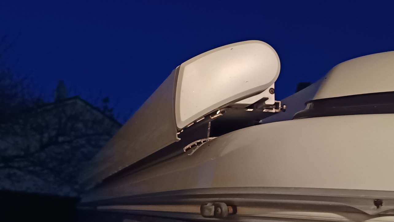

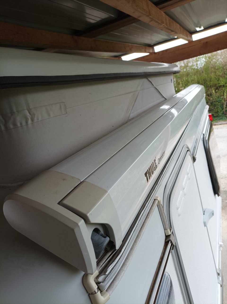

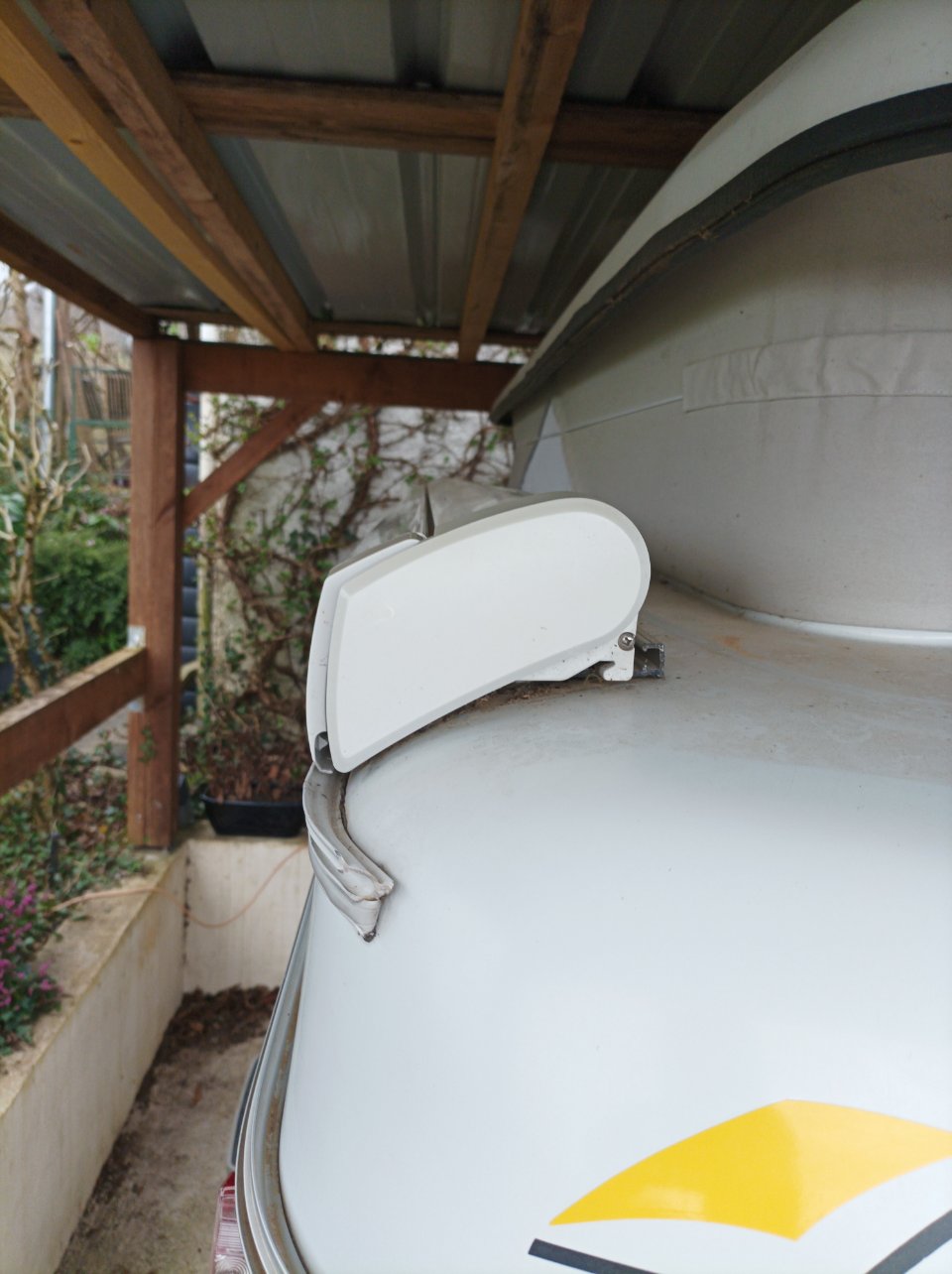

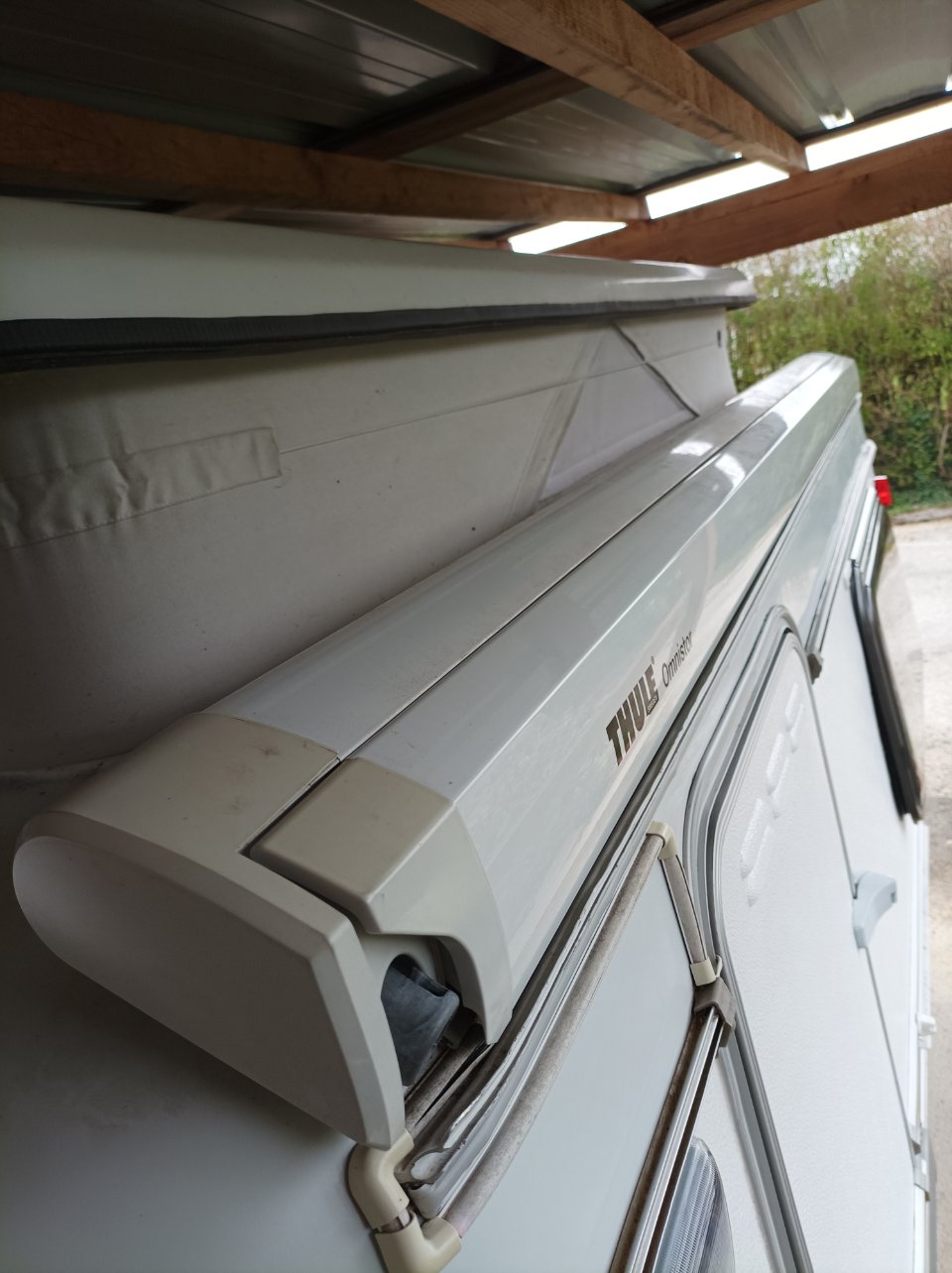

Nous avons un store Thule 6200 - 2.60m sur notre : eriba : 430 Sylver Édition de 2015.
Excuses pour la photo mais il fait tard :amen:
L'installation a été réalisée par un artisan indépendant qui intervient à domicile ou sur le lieu de gardiennage pour entretenir ou réparer Camping car et caravanes. Il nous a installé le mover, le store et le porte vélo sur timon. Pour plus d'infos, tu as son site internet campidomservices, en Vendée, 85310 NESMY.
https://www.campidomservices.fr/
Bonne soirée

bodins
Messages : 112
Localisation : 44
Re: Store pour 430 Touring
Message non lu par bodins »
Le store est collé et de mémoire il me semble qu'il ait mis 2 "vis" (type pose plaque immatriculation, désolé je suis nul en bricolage.
Nous l'avons fait intervenir à 3 reprises. A chaque fois, conseils, ponctualité, fourniture de devis, sérieux et agréable. C'était en 2017 et 2018. Aucun problème.
Il nous à fourni et installé le matériel.
Concernant le store il m'a juste sollicité pour positionner la bête sur le toit.
Bref, pour nous, un bon professionnel.

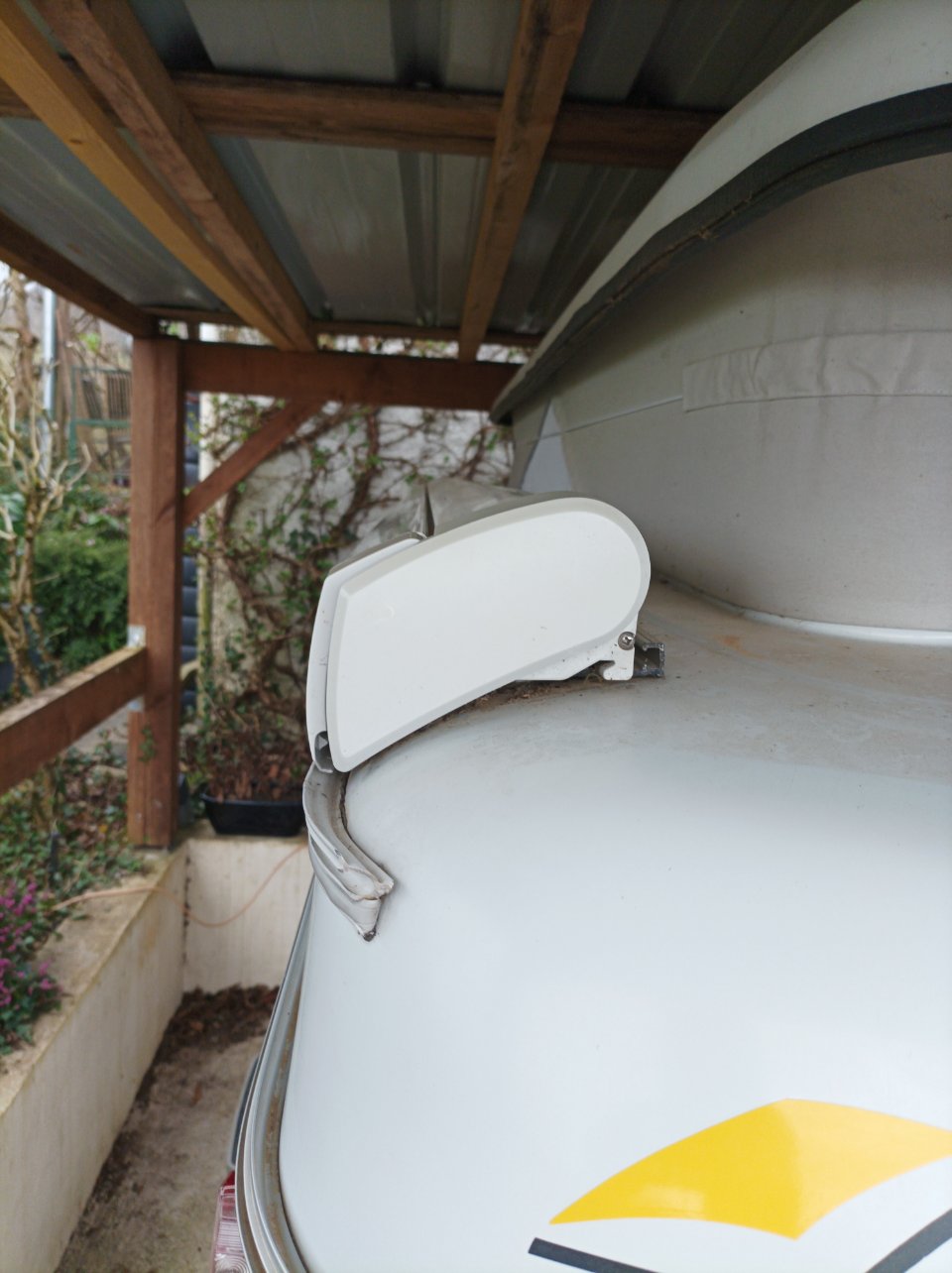

Messages : 6808

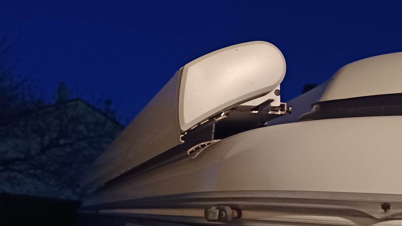

:hello: 2,60 c'est le 6200 de la Spuck. Collé sur le toit mais la fixation est plate sans passage d'air entre le store et le toit. Posé par Narbonne Accessoires à Vieux-Charmont(25). Jamais eu de soucis avec.

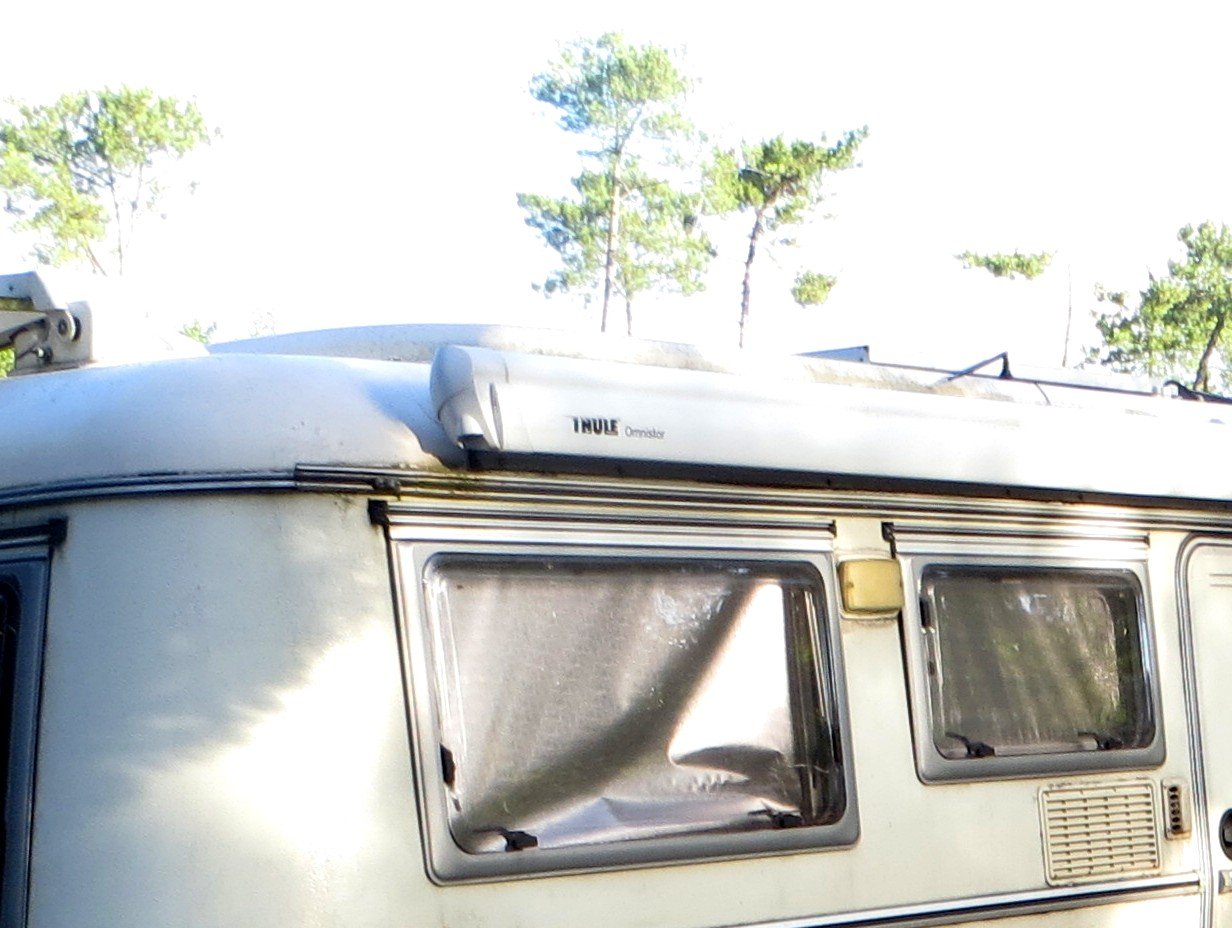

Messages : 21320
LANDERIBA a écrit : ven. 28 mars 2025 18:43 :hello:
J'ai enfin retrouvé la : Photo : de l' : eriba : de Boulhaya avec son store sur le toit, c'était en septembre 2016, par hasard dans un camping des Landes...
Messages : 6808
Voilà comment est fixé, collé le 6200.
