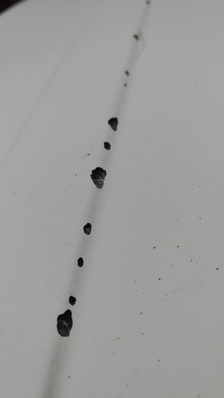

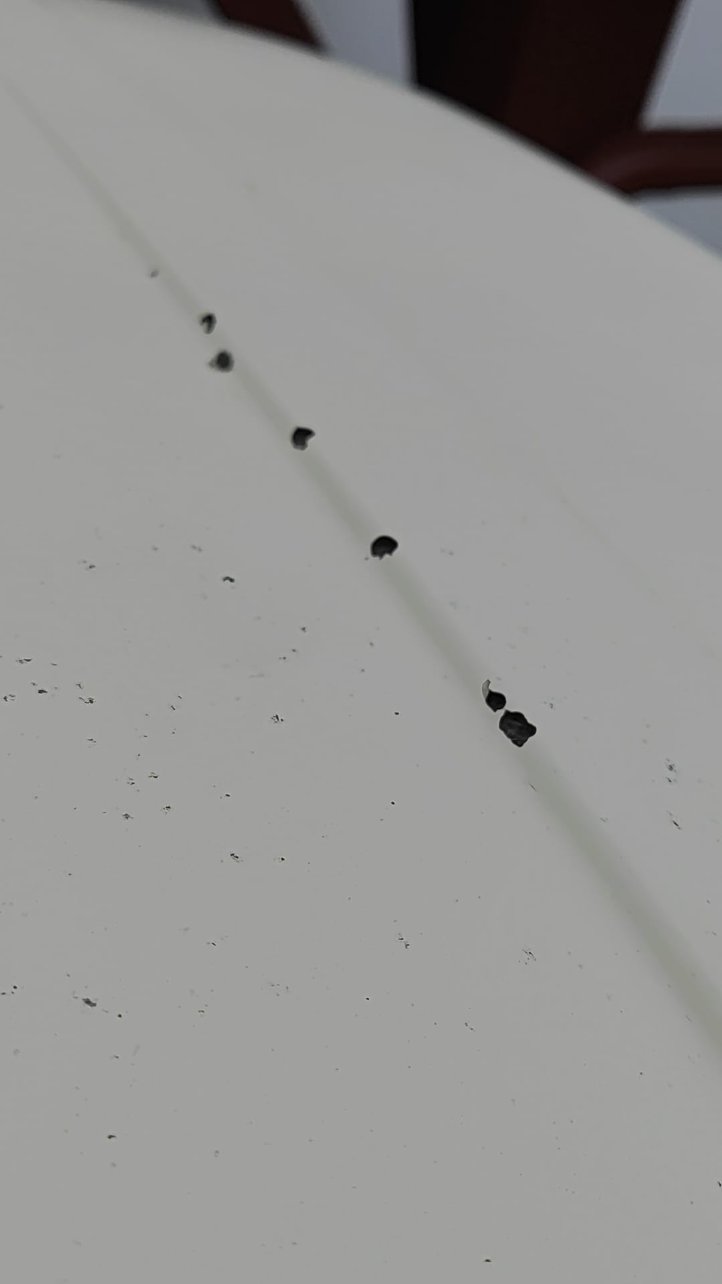

Hello,
Bon décrassage de la bêt ce weekend. Du coup j'ai remarqué que des éclats noirs s’étaient un peu aggravé, formant quasi un "trou".
Du coup deux questions.
En urgence comment "reboucher ces éclats" de résine (enfin je crois que c'est de la résine). J'ai pensé à mettre du joint silicone sur toute la bande.
Y a peut être des produits résine à couler ? Je n'y connais rien du tout.
Du gelcoat? Du mastic polyster?
Je n'y connais rien du tout. Un ligne directrice des experts serait top...
En différé comment faire ça propre pour du long terme sur toute la surface de la rehausse et du toit en général.

Si tu ne maitrises pas la résine, il existe des mastics polyester pour carrosserie, dans l'urgence.

Y'a t'il une odeur qui se dégage de ces trous, type vinaigre ? Certains phénomènes sont connus sur le polyester des coques de bateau,(point commun avec nos belles). Quand ça arrive il faut traiter correctement, pour être tranquille. Ta caravane a t'elle était particulièrement exposée aux éléments ? Avant de traiter, il convient de bien faire sécher, vraiment bien, de manière à ne pas se retrouver avec un pourrissement du bois plus tard.

Osmose.
Saloperie des coques poly bateaux et piscines.
Gratter et traiter.
Gratter et traiter.

Tu peux utiliser du SYNTOFER PLASTIQUES
Tu ponces, ensuite nettoyer à l'acétone, appliquer le mastic polyester à la spatule, une fois sec poncer à l’abrasif à l'eau et repeindre.

Là ma fille est partie avec, j'ai rebouché les trous avec un produit pour coques de bateau.
Quand je dis trous ce sont plutôt des éclats en peu profond 3/4 mm
Je verrai l'hiver prochain si je peux faire une peinture ou trouver un carrossier qui travaille à temps perdu....

Comme déjà dit : osmose
C’est lié à de longues expositions aux intempéries.
Le gelcoat (couche de finition) est devenu poreux ; la résine s’est imbibée d’eau.
La hantise des propriétaires de bateaux à une certaine époque.
La résine gorgée d’eau dégage une odeur.
Pour nos caravanes c’est quand même moins dramatique.
Il existe des peintures adaptées au gelcoat ; il vaut mieux traiter l’humidité avant.
Tu auras les meilleurs infos dans un chantier naval.
