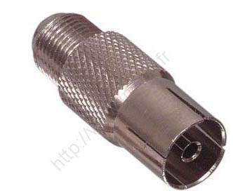

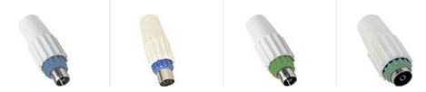

Il y a 2 standards de prise téle diamètre 9mm (collerette verte) et diamètre 9,52mm (collerette bleue).
Tous les appareils récents sont en 9,52. La prise de la petite antenne est donc à l'un de ces standards, plus vraisemblement le 9,52. Elle strictement aux mêmes normes que celles d'une antenne rateau.
Pour le satellite, la norme est la "fiche F" qui se visse sur le câble télé. voir ici http://bricolage.bricovideo.com/cablage ... ideos.html pour le montage
Un truc pratique : il existe des fiches d'adaptation qui transforment un câble pour satellite en câble pour la télé aérienne De toute façon si tu as encore des problèmes en fin de semaine, tu pourras toujours venir me voir à Provins où je pourrai te montrer mon équipement.
Je n'ai que des câbles "fiche F" ; des campings où la réception est difficile proposent parfois la possibilité de se connecter sur l'antenne collective du camping via des prises se trouvant dans les armoires des prises électriques. ces prises sont à la norme "fiche F"
