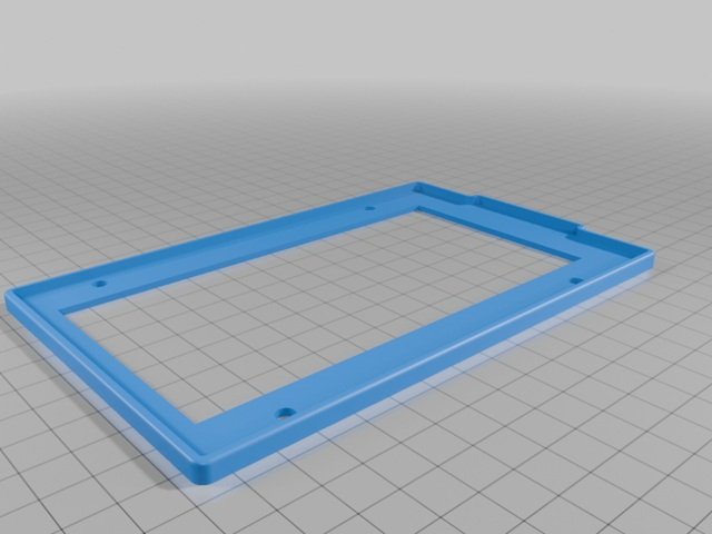

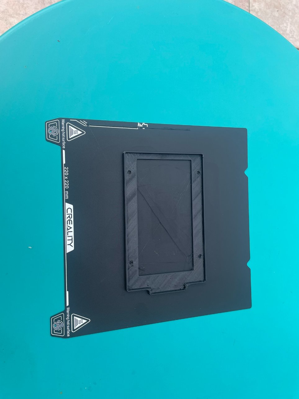

Ce modèle 3D permet d’imprimer un joint en TPU spécialement conçu pour une prise socle mâle encastrable de type CEE P17.
Joint CEE P17.jpg (32.69 Kio) Vu 4370 fois
Ce joint s’intercale entre le boîtier de la prise et la paroi de votre caravane, camping-car ou fourgon aménagé. Il assure une bonne étanchéité* et contribue à prolonger la durée de vie de votre installation électrique.
https://www.thingiverse.com/thing:7054840
Versions disponibles :
Joint prise CEE P17 - 0 mm : Pas de port pour le loquet de fermeture
Joint prise CEE P17 - 2 mm : Déport de 2 mm pour le loquet de fermeture
Joint prise CEE P17 - 7 mm : Déport de 7 mm pour le loquet de fermeture
Caractéristiques :
Matériau conseillé : TPU (pour souplesse et facilité de pose)
Épaisseur du joint : 2 mm
Compatibilité : Prise encastrable type CEE P17 standard industriel
Conseils d’impression :
Matériau : TPU (Shore 85A recommandé)
Remplissage : 100% pour l’étanchéité
Hauteur de couche : 0.2 mm
Pas besoin de supports
*L’étanchéité offerte par ce joint est efficace sur une surface lisse. Si la tôle de votre caravane ou camping-car est texturée, il est nécessaire d’ajouter un cordon de butyle entre le joint et la tôle pour garantir l’étanchéité.
