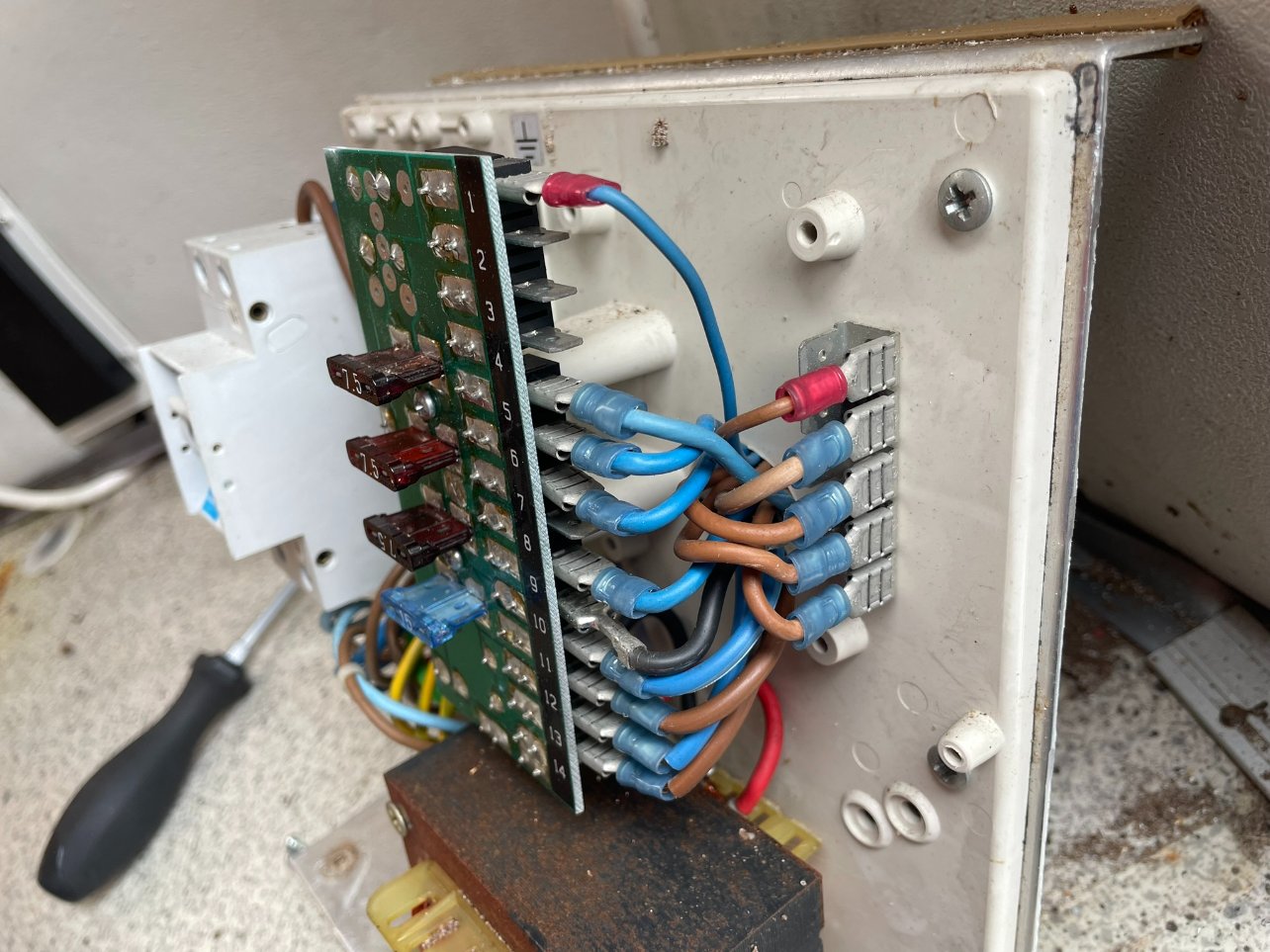

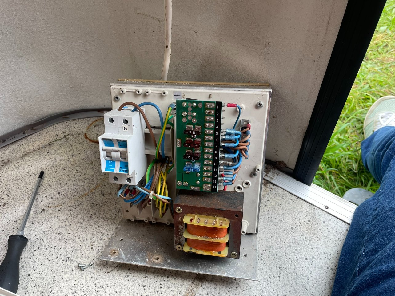

Je suis en train de "refaire" l'électricité de mon ERIBA et en cherchant sur le forum, je me suis aperçus de plusieurs anomalies concernant mon installation.
1 - Les modules de protection Phase/Neutre sont inversés ( à priori rien de grave car correctement reliés à leurs borniers respectifs, mais moi ça me gène…)
2 - La documentation indique que la borne 12 coté 12V est NC (Non Connecté), mais moi il y a quelques chose de connecté dessus. J'avais bien écris le numéro des bornes sur le plastique des fiches de connexion, mais visiblement c'était pas une bonne idée car il n'en reste rien.
Quelqu'un saurait me dire à quel équipement peut être reliée la borne 12 ?

Borne 12: Alimentation frigo en 12v. Me semble-t-il

D'après la doc, l'alimentation du frigo se fait par la borne 11, mais si je suis ce que tu dis et si je me réfère à mes photos l'alimentation du frigo se ferait par les bornes 11 et 12 ?

Entrée borne 11, passage fusible 15A, et alimentation frigo par la borne 12.

Super nickel ! Merci !
Du coup j'ai retourné le module et je vais pouvoir rebrancher tout ça ... ...dès que j'aurais remplacé les cosses cassées.

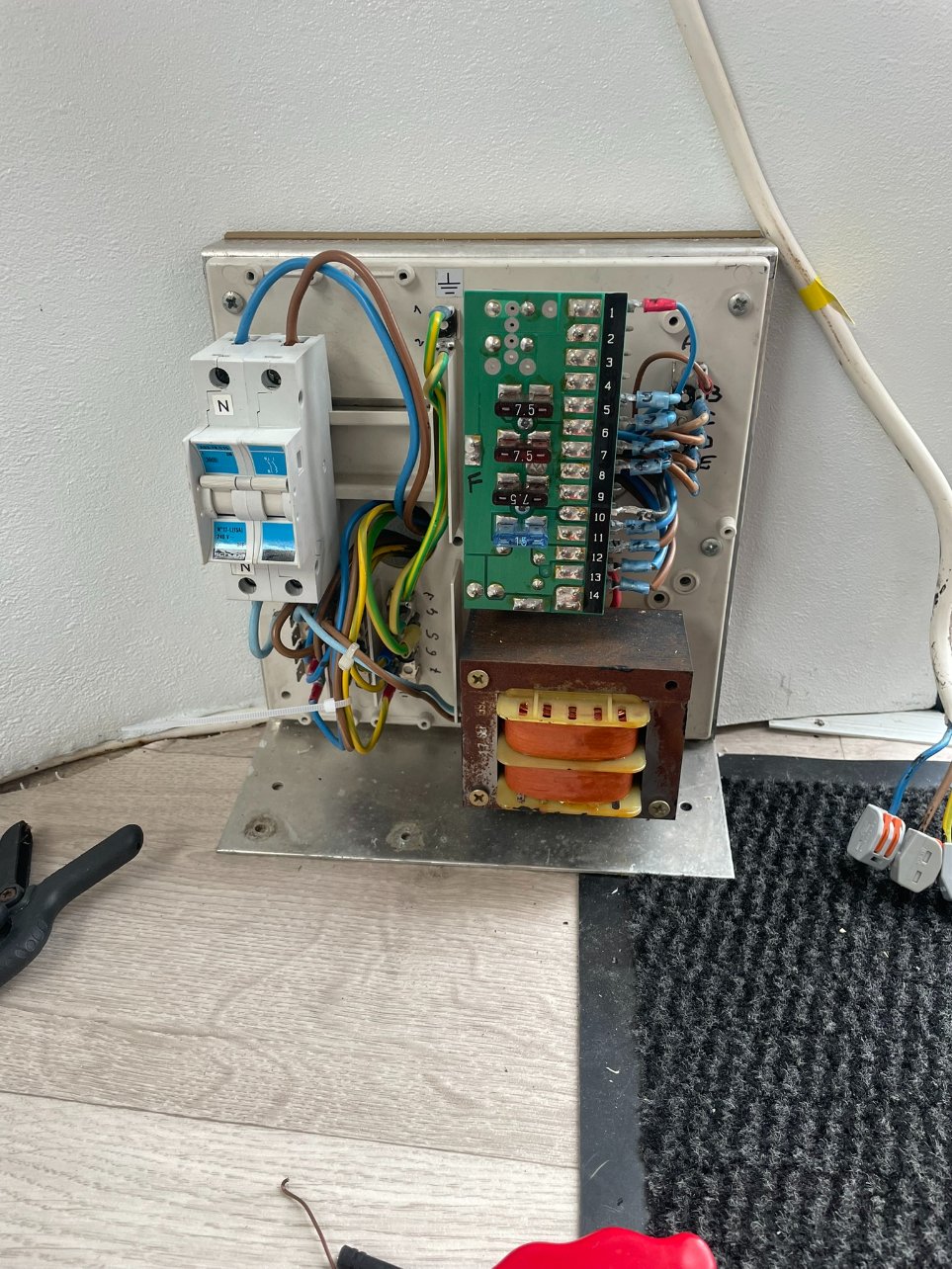

Ca y est tout est reconnecté.
Les luminaires avant et arrière sont alimentés en 12V et fonctionnent. Cependant, l'alimentation de ces derniers en 12V alternatif n'est pas idéal à l'heure des ampoules led (avec les bulbes à incandescence ça marche nickel). Dans un premier temps je vais laisser comme cela, mais il est probable que par la suite je rajoute un pont de diodes et des capa de filtrage afin d'avoir un 12V continu plus adaptés aux équipements modernes.

C'est pour la raison du 12v alternatif que j'ai viré les transfos Sheiber de mes deux caravanes. Remplacés par des transfos 220-12v de 350w. Et plus de soucis.
