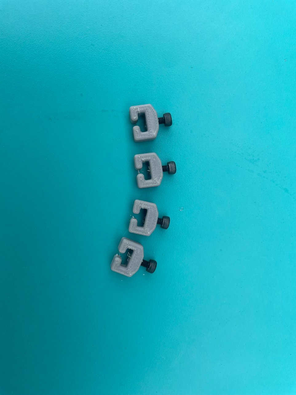

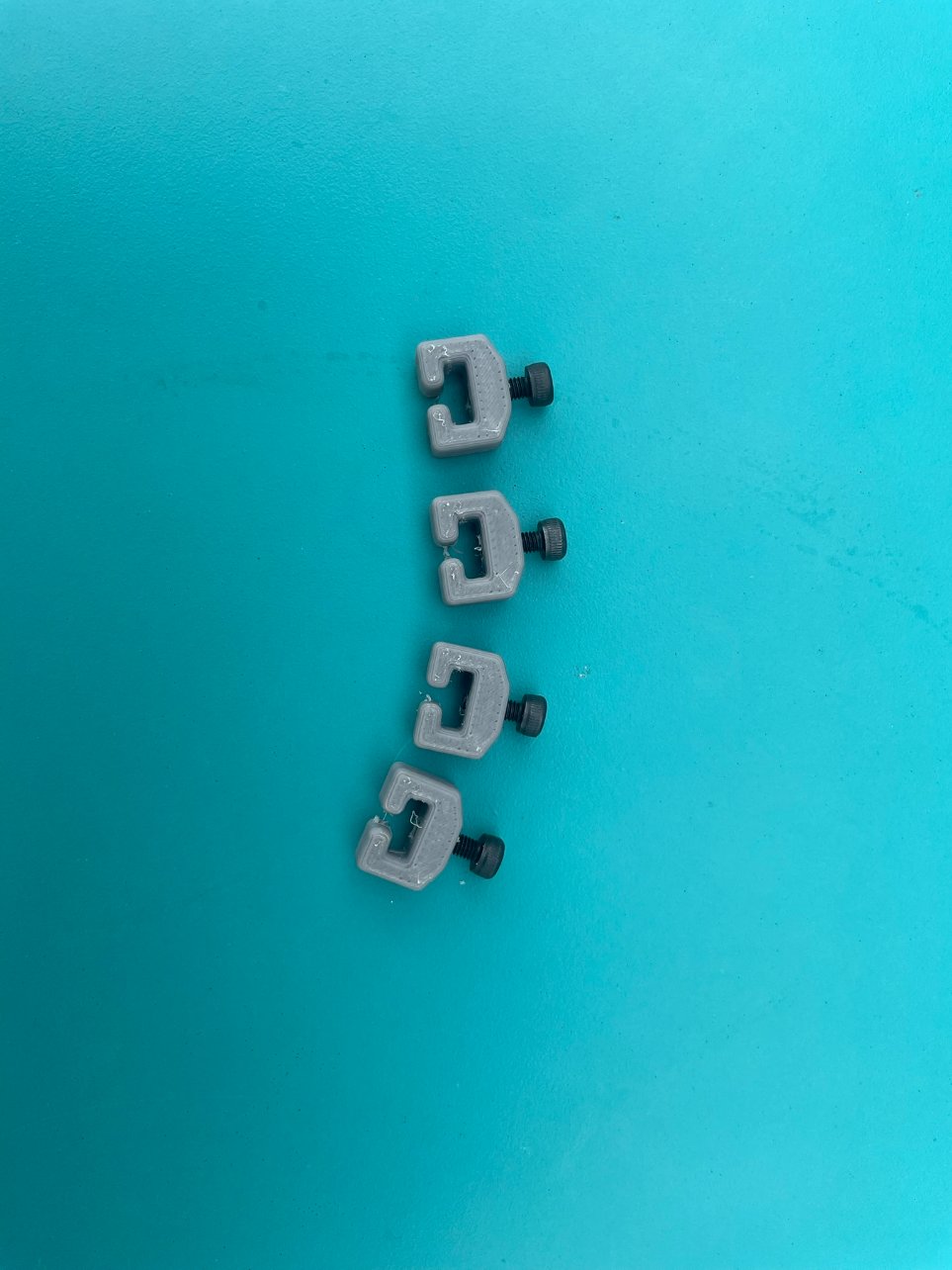

Embout pour Rail de Rideau en "I" pour Caravane (Impression 3D)
Message non lu par Scarou »
Embout pour Rail de Rideau en "I" pour Camping-Car ou Caravane (Imprimé en ABS)
https://www.thingiverse.com/thing:7067269
Ce modèle 3D est une pièce de rechange pour un embout de rail de rideau en forme de "I", couramment utilisé dans les camping-cars et caravanes. Conçu pour remplacer une pièce cassée ou manquante, ce modèle offre une solution pratique et économique grâce à l'impression 3D.
Matériau recommandé : ABS (pour sa résistance et sa durabilité).
Paramètres d'impression suggérés :
Remplissage : 100% (pour une solidité maximale).
Épaisseur de couche : 0.2 mm.
Support : Non nécessaire dans la plupart des orientations d'impression.
Accessoire nécessaire : Une vis M3 (par exemple, une vis 6 pans creux M3x8mm, facile à tourner à la main).
Cet embout a été conçu pour s'adapter à des rails standards en "I".
