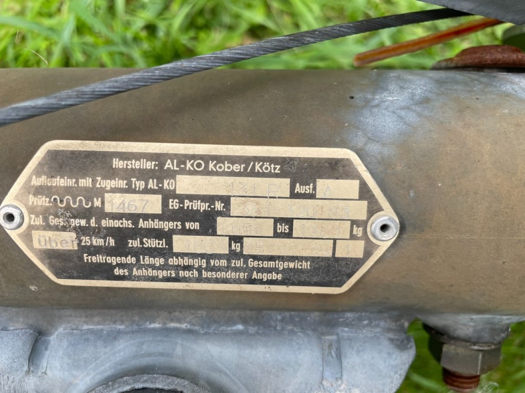

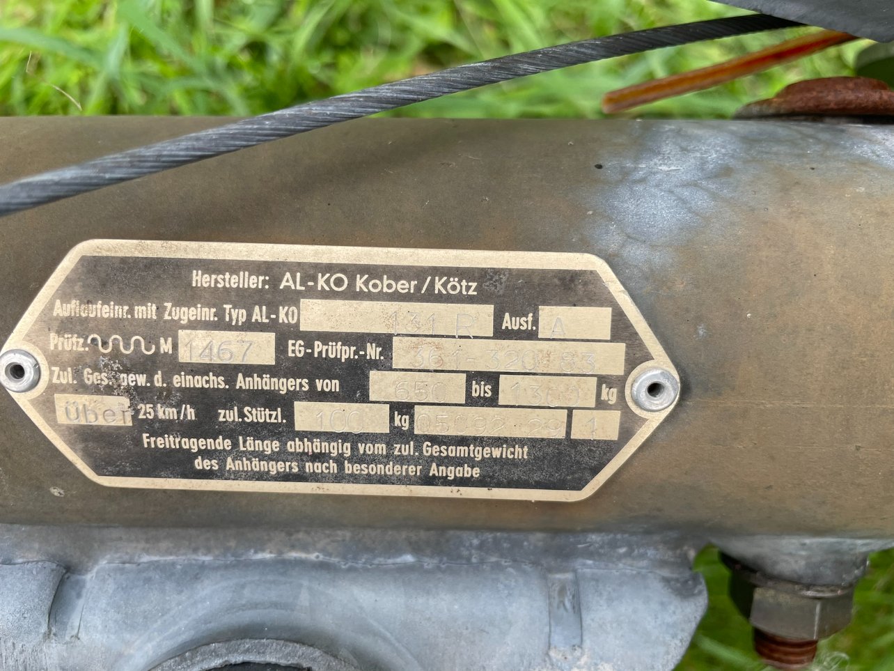

Pour ceux qui ont l'expéreince d'avoir changé des pièces de timon et nottament l'amortisseur et/ou les bagues de guidage, je cherche à identifier les pièces compatibles avec le système présent sur mon timon (voir plaque ci-dessous)
Ma : eriba : est de 1993 et il semble y avoir quelques subilités liées à cette date. J'ai du mal à y voir clair...

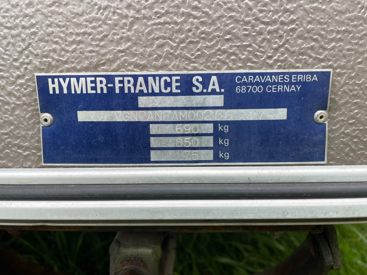

Voici la plaque signalétique de la : eriba :

J'avais trouvé cela qui semble correspondre sauf pour l'année (avant 1992) Amortisseur AL-KO pour tête d'attelage type 131R / 161S Version B-C
Messages : 21485
Re: Identification des pièces compatibles attelage AL-Ko 131R - A
Voir :
https://www.forumeribatouring.com/viewt ... 59#p123259
C'est le même timon 131R que toi !!

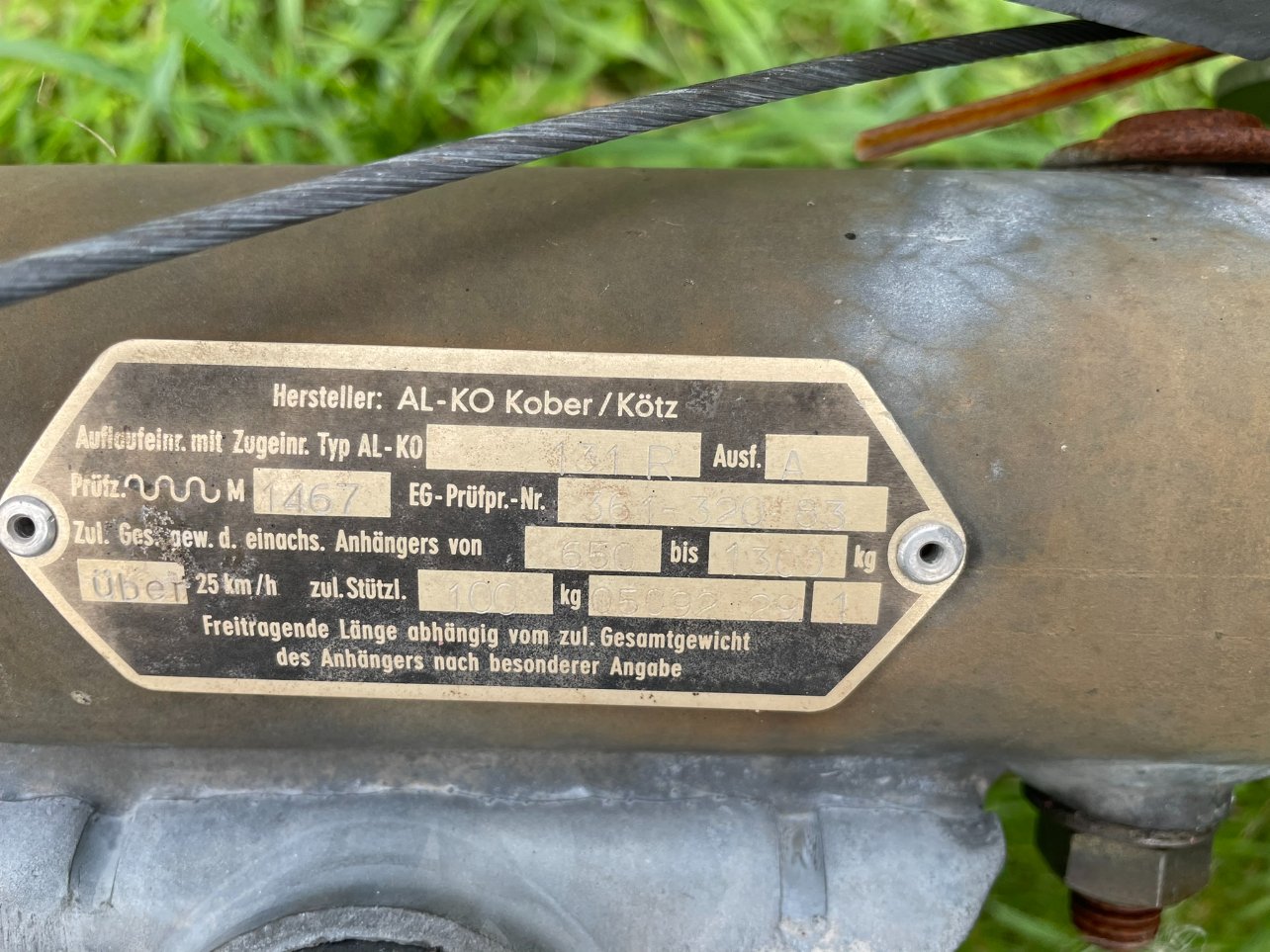

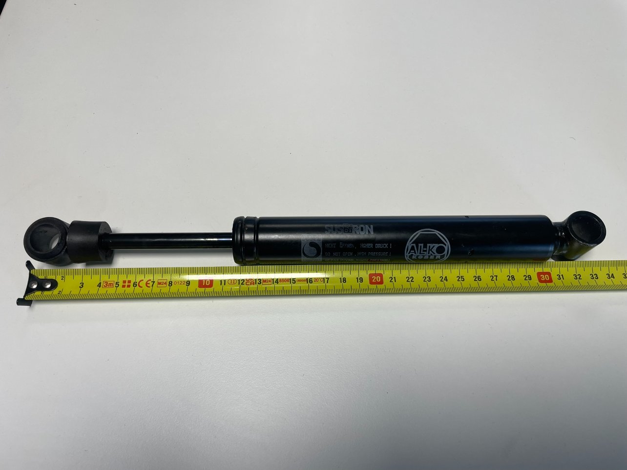

Voici les caractéristiques de l'actuel :

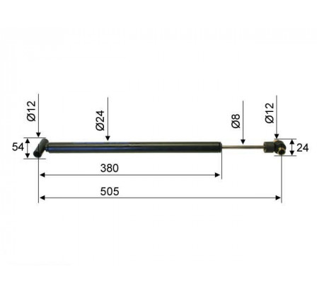

Du coup celui trouvé chez Remorque Discount à l'air de convenir. Il faudra juste fabriquer un axe de montage.
Est-ce que tu as aussi changé les bagues par la suite ? Parce que celles que je vois sur Internet données pour compatibles 131R (les blanches) n'ont pas l'air de pouvoir être installées dans un tube cylindrique.

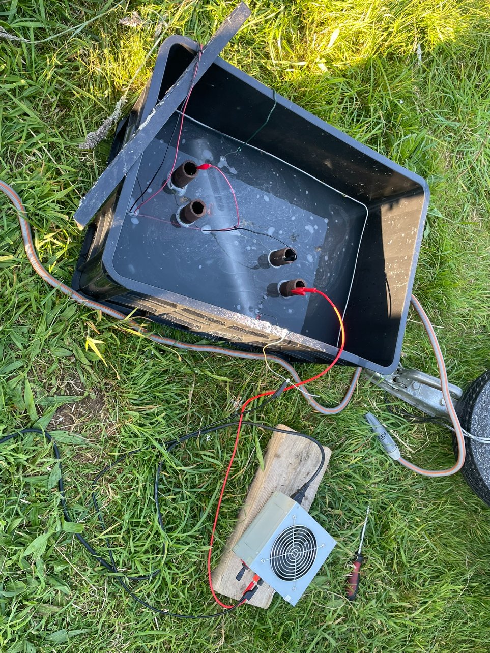

De mon coté, le fût coulissant est en phase de dérouillage par électrolyse.
Un bac + eau + lessive de soude (type Saint Marc) + alimentation 12 V
Le moins (-) sur la pièce à dérouiller, le plus (+) sur une pièce sacrificielle en ferraille.
La pièce est entourée de fil de fer ordinaire pour le contact et surtout le maintient de la pièce en position sans faire toucher le (+) et le(-)
J'ai commencé par une vielle alim de PC que j'avais bricolée pour me faire une alim stabilisée il y a un bout de temps, puis je suis passé au chargeur de batterie. Ca dépote plus, mais les sécurités du chargeur rendent le démarrage délicat. (avec l'alim PC j'étais à 2 ou 3A, ace le chargeur de batterie, c'est rapidement monté jusqu'à 7A)

Ma démarche n'est pas préventive, j'ai vraiment eu de mal à décoincer le fût coulissant et il se trouve que j'ai réussi exactement comme toi en tirant/tournant, après avoir tourné en force le fût à l'aide d'un levier.

Rentré à la maison j'ai commandé deux vérins. Le premier pour remplacer celui qui est H.S. et le second pour repartir équipé pour une autre balade là bas l'an prochain.

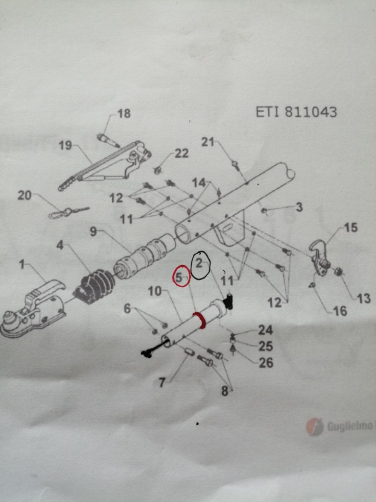

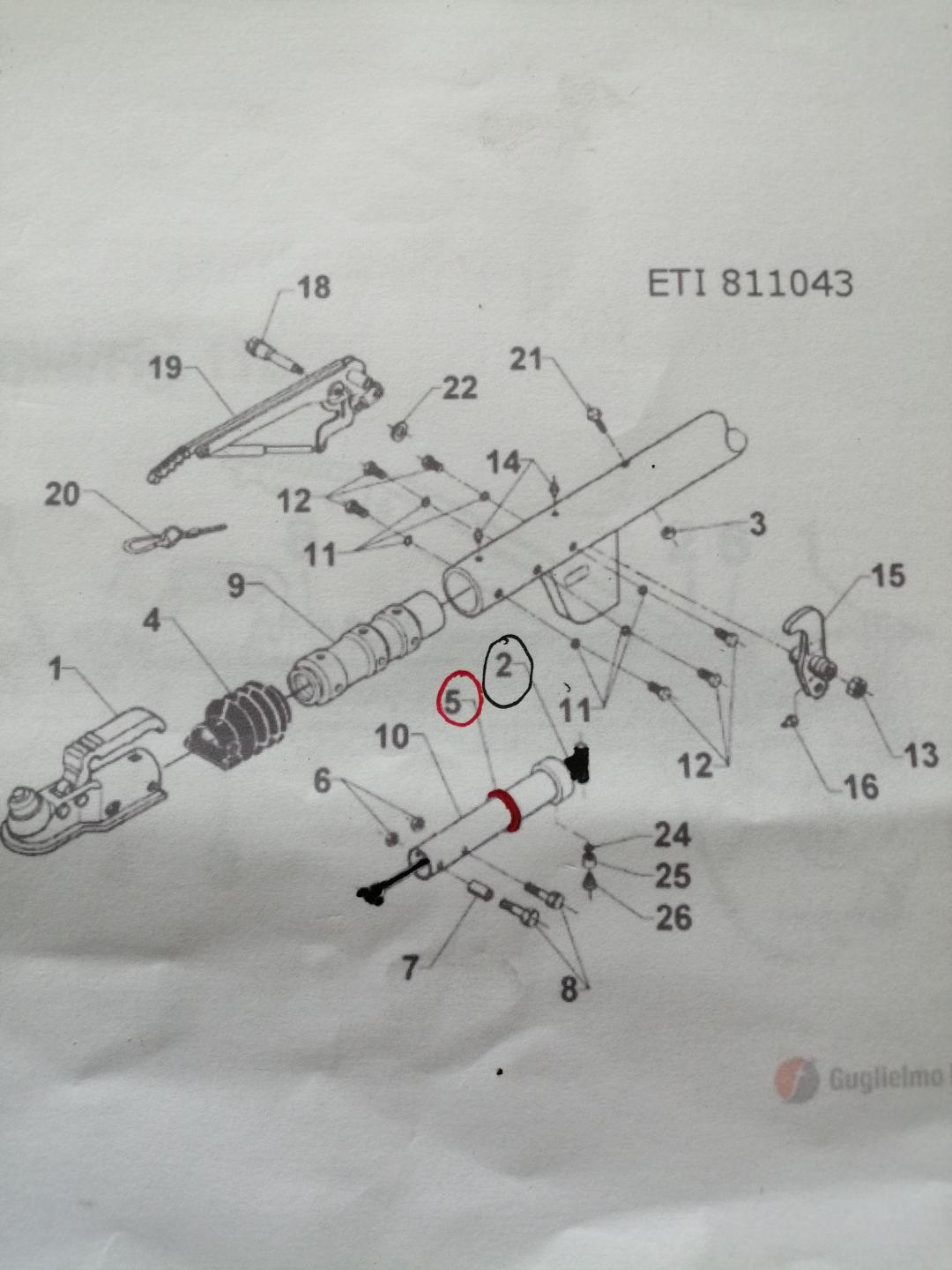

Ma question est :" où trouver la bague repérée "5" sur le schéma en pièce jointe. Elle est en principe blanche et je suppose en caoutchouc. Je fouille mais ne trouve pas, dans les sites, la pièce détachée qui va bien.
Si vous avez une idée je suis preneur.
Merci d'avance.
A bientôt et à votre bonne santé. :alcool1:
Jean-Charles.

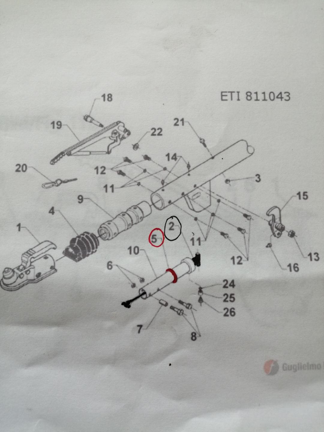

Il y a un gros moment que je suis intervenu sur le forum. Petits soucis.
Ceci dit nous sommes allés au Maroc en mars et avril. Un pays magnifique soit dit en passant.
Par moment il a fallu emprunter le lit des oueds parce que la route était coupé. Le vérin du timon n'a pas particulièrement apprécié ce traitement même si j'ai pris les précautions nécessaires pour éviter la casse.
Merci d'avance.
Jean-Charles.

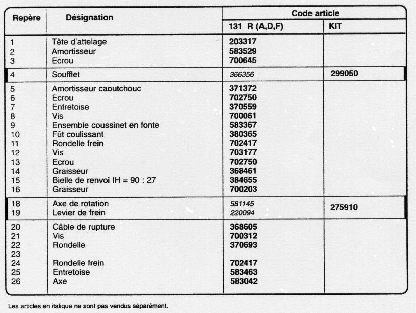

Pour info la référence de l'amortisseur caoutchouc (5) est : 371372.
Voir éventuellement butée caoutchouc AL-KO 161 VB2

Merci Jean-Pierre,
J'ai contacter "Aux remorques de l'Aisne". Ils ont du mal à trouver la pièce.
Je vais lui envoyer une photo du tableau que tu as posté.

Encore merci pour tes conseils et la nomenclature de l'éclaté du timon rond de la roulotte Eriba Familia.
J'ai commandé la bague de caoutchouc N° 5 sur le schéma, réf 371372, chez "Code remorque". Reçues rapidement.
Dans un premier temps, j'ai commandé,deux vérins AL-KO 131 R chez "Remorque Discount.com". Ils m'ont bien livré deux vérins 131 R mais dans une autre référence. Des vérins qui mesurent 325 mm au lieu de 505 mm. Ma conclusion c'est qu'il faut bien faire attention au différentes références quand on fait une commande de vérin.
Deuxième temps, j'ai commandé de nouveau 2 vérins 131 R de 505 mm mais chez "Remorque Shop." Ils devraient arriver prochainement, selon le suivi du colis.
Pour la petite histoire, j'ai déjà démonté par deux fois l'amortisseur du timon en me référant à ton tuto. Aucun soucis.
Hier j'ai cru cru que j'allais devenir chèvre. Je n'arrivais pas à trouver la pu...n de vis de sécurité de rotation. Après m'être bien vautré sous le timon pendant un bon moment, j'ai enfin trouvé ce satané blocage.
Faudrait pas vieillir. Une contradiction par rapport à ta maxime préférée.
Maintenant tout est clair. Il n'y a plus qu'à remonter.
amortisseur AL-KO de tete attelage type 131 Mesure 505mm.jpg (12.07 Kio) Vu 3303 fois
amortisseur AL-KO pour tete d'attelage type 131r-161s Mesure 325 mm.jpg (4.62 Kio) Vu 3303 fois
