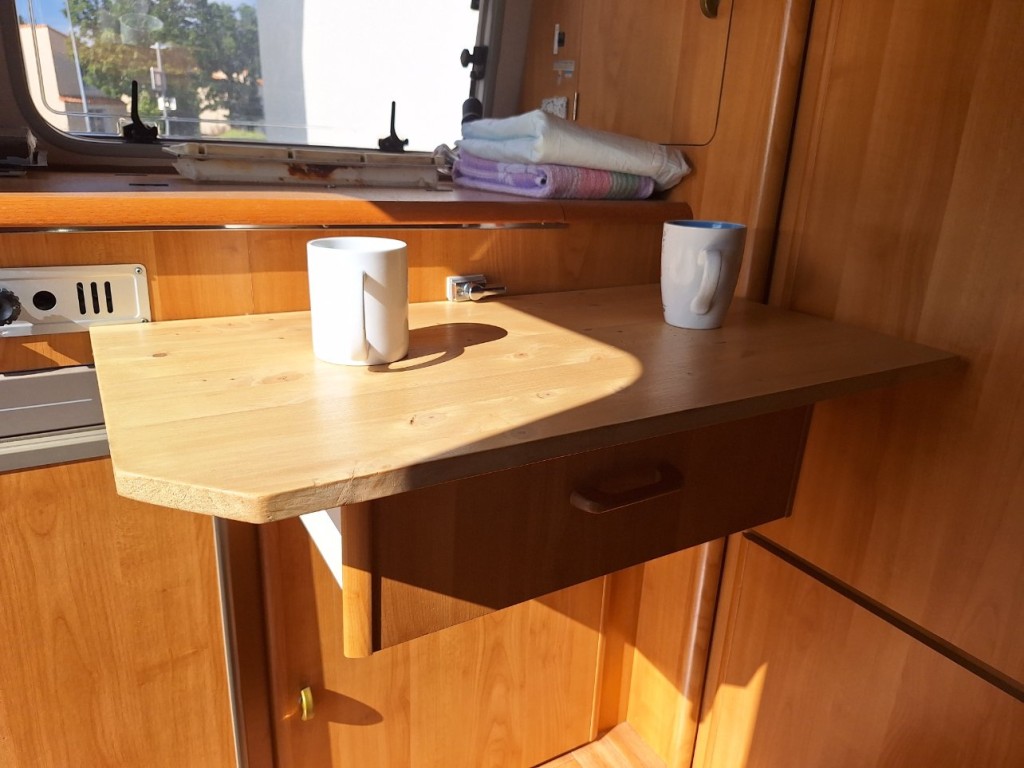

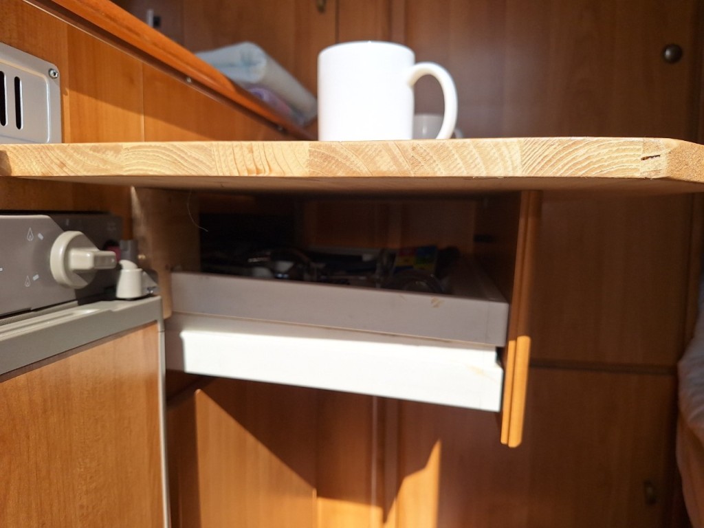

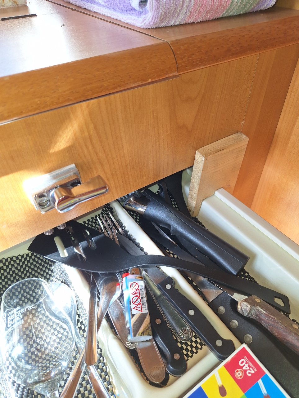

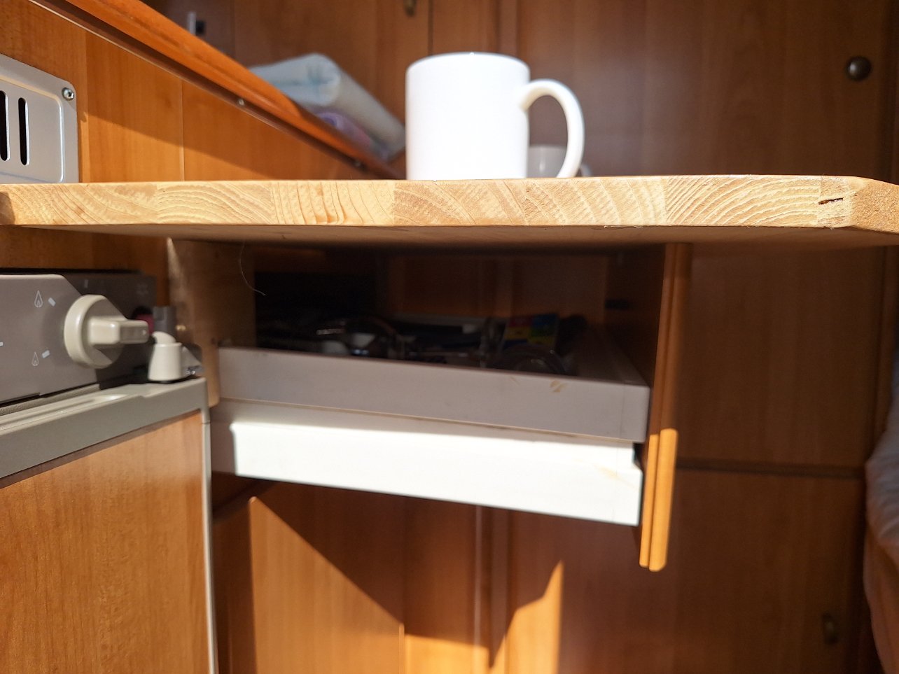

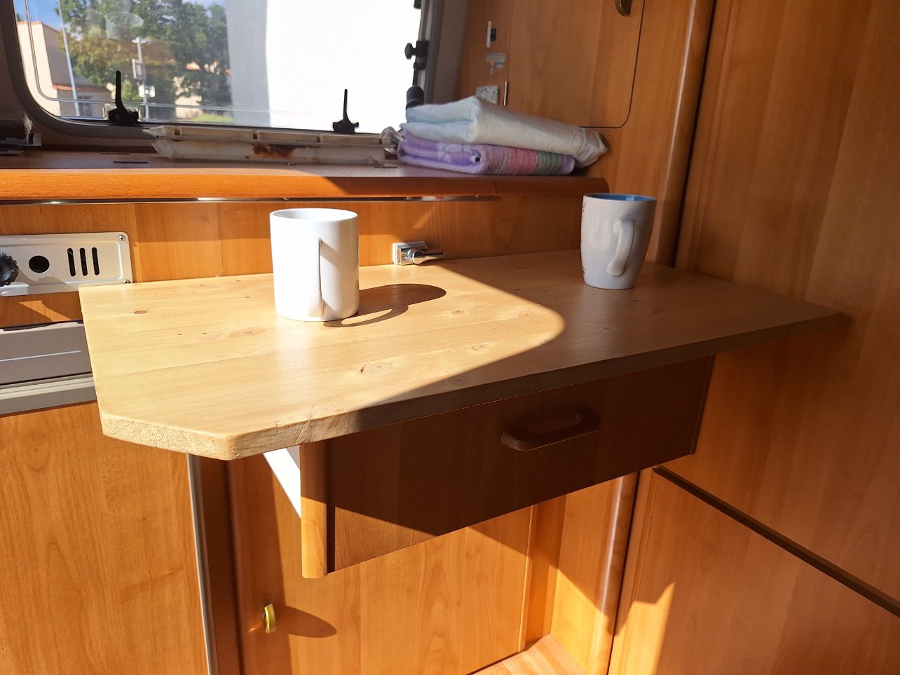

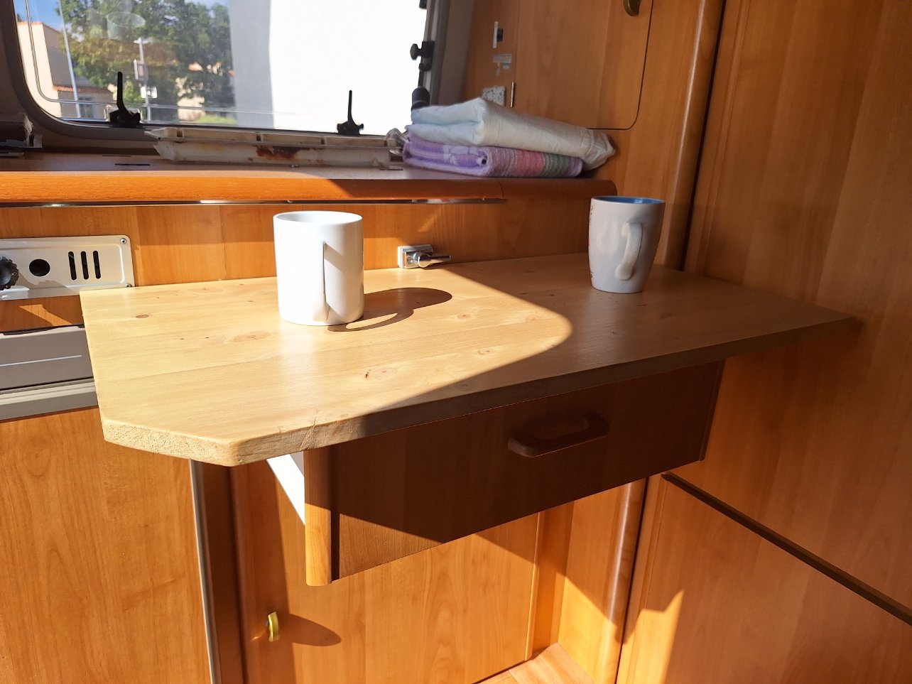

Nous sommes partis fin juin faire un périple avec Mauricette. Vendée, le Ventoux par le Massif et retour par Montpellier. Nous laissons le lit en permanence dans la SuperPuck, j'ai fait une petite table qui repose sur le tiroir et permet de prendre un petit déjeuner si il pleut. J'essaie de mettre les photos.

:hello: bonne astuce pour la table, pour tes freins en chauffant ils ont du se glacer à mon avis, il faudrait passer un coup de toile émeri sur les mâchoires, et aussi sur les tambours , comme ça tu retrouveras de la grippe au freinage enfin voilà, moi je ferais ça en premier en espérant que cela marche.
