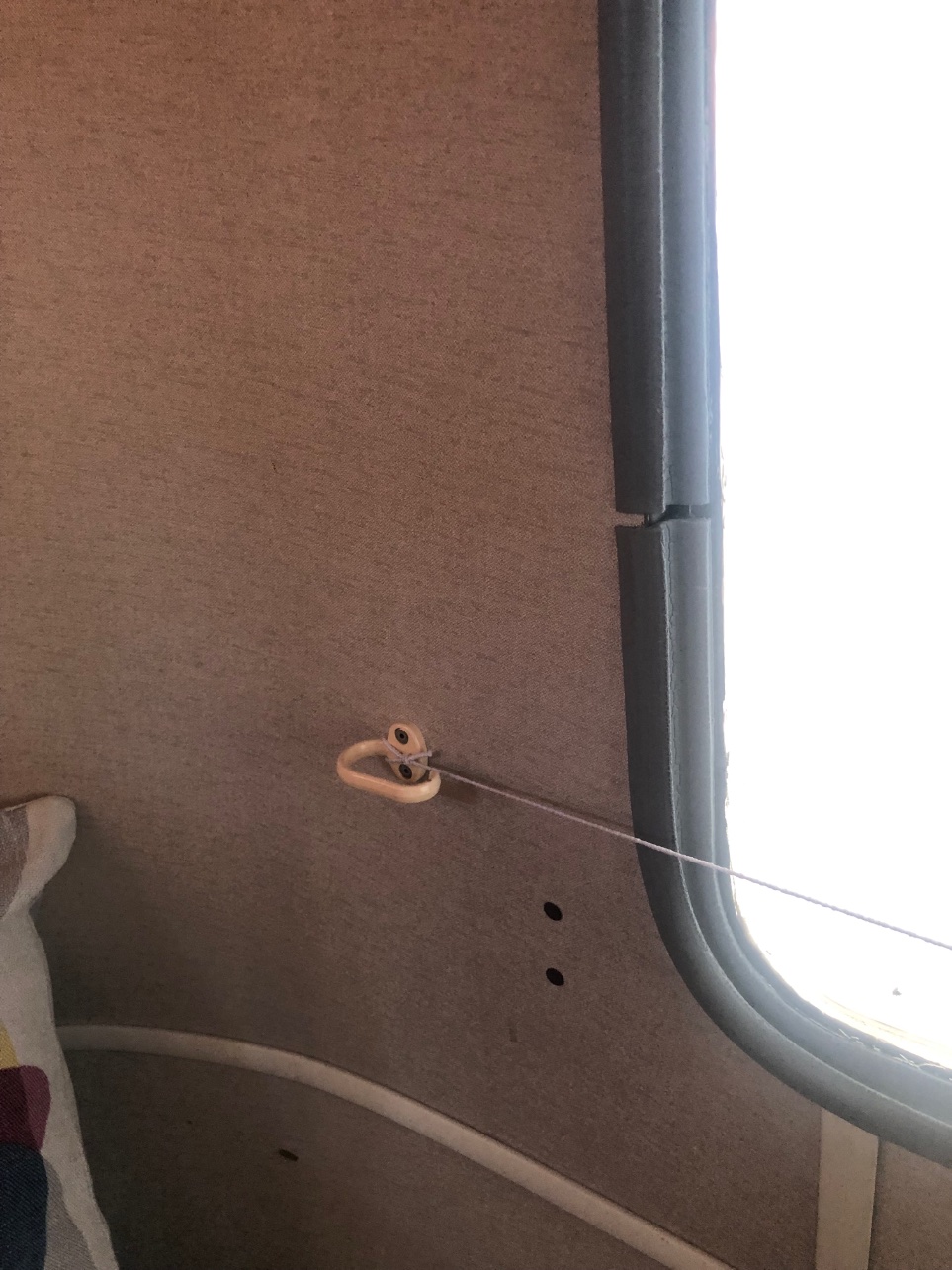

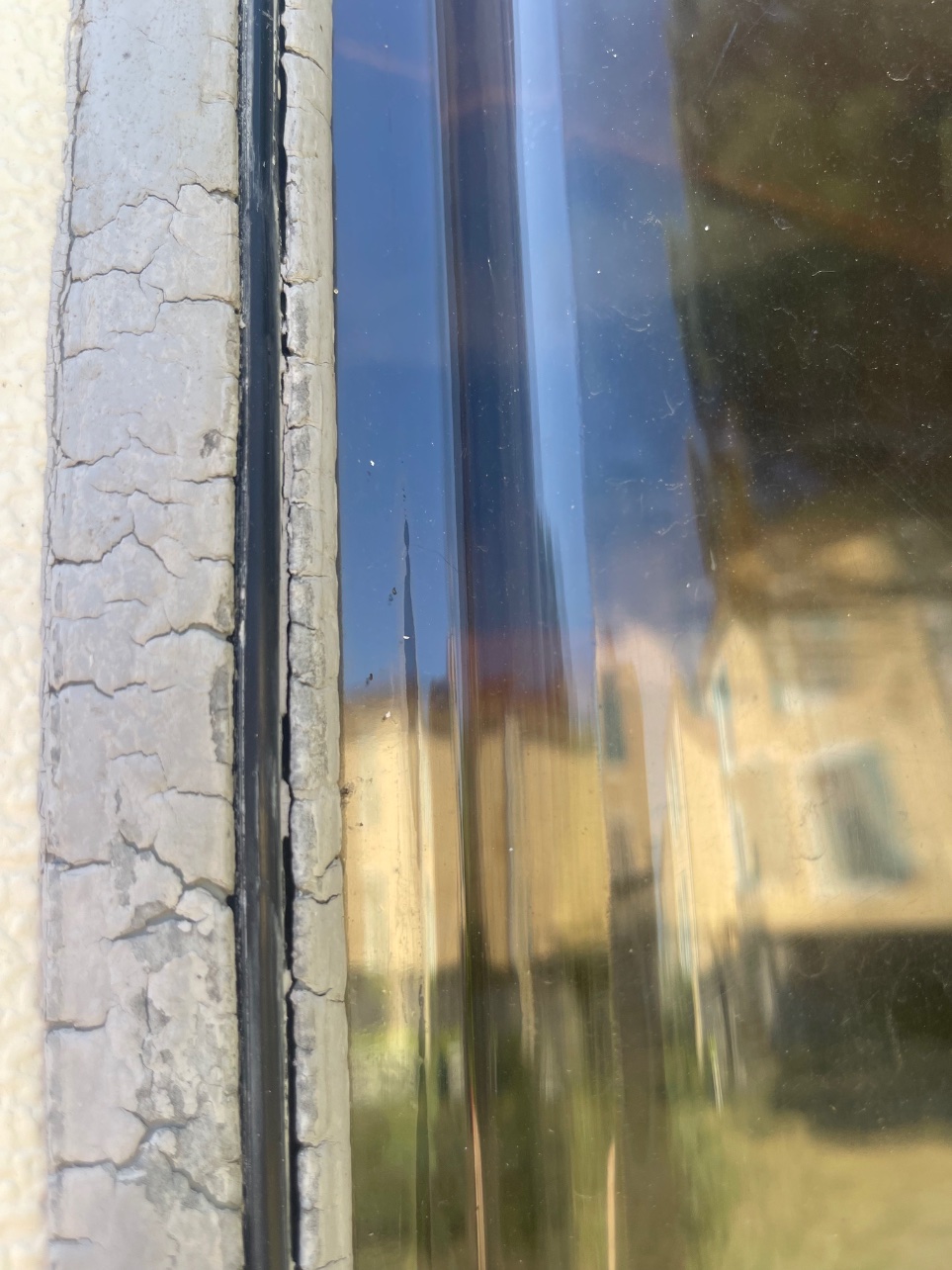

J’ai lu les échanges de Scarou et Landeriba du 27 juin dernier mais je me pose plusieurs questions :idea:
J’ai fait l’acquisition d’une : eriba : Touring Triton de 1992.
1- le joint pré-mastiqué de Trigano à 36€ le m vendu sur Loisirsnet.fr que Scarou a déniché est il au meilleur rapport qualité prix ?
2- pour se rapprocher du joint d’origine préformé fourni par les concessionnaires Eriba ( 420€) quelle est la technique de pose la plus satisfaisante : des sangles, du scotch ou autre pour un joint au mètre ?
3- la cartouche de butyle est recommandée pour la clé comme le pourtour de la carrosserie alors que le joint de Trigano est prémastiqué …
4- faut-il démonter la baie pour vérifier le profil du joint (25/6)
J’attends vos remarques avant d’acheter :pausecaffé: ci- joint une photo du joint extérieur et intérieur de la baie fixe…
Messages : 6642
Re: Questions changement joint baie fixe
Ben, ton joint il a une sale tronche :/ Attends les conseils des pros du changement.

Je crains qu'il faille remplacer ce joint par un joint ERIBA préformé et soudé ...même si cela est plus couteux ....voire très couteux mais une fuite serait vraiment dommageable ....pas de mastic pour la clé, ce n'est pas nécessaire .... ;-)
