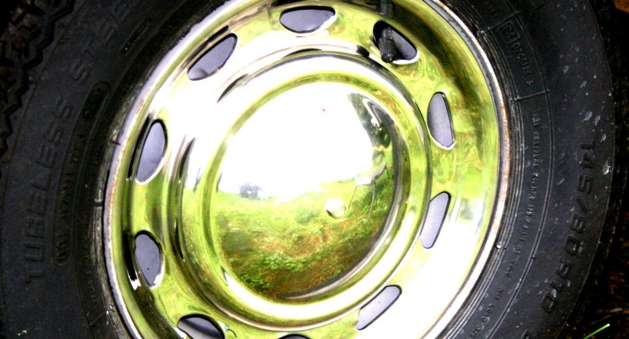

Stef
Messages : 5168
Re: Pneus 145x80 x10 sur Puck
J'ai des tubeless sur ma puck. J'avais oublié cette remarque.

SAUF si ils montés sur une jante "tubetype".
Messages : 5168
Chambre à air dans mes tubeless.
