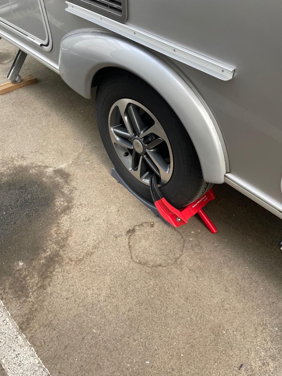

Ma Triton 430 dort sur sol béton dans une ancienne horticole à côté de 50 véhicules de Loisir
Quels sont les conseils pour hivernage sauna l'intérieur de la caravane ?
Merci d avance
En PJ photo :
Hivernage sous abri sain

Pas prévu de chandelles, je lui fais faire un petit tour tous les mois
Pneus gonflés à 3,5bars
Les pneus reposent sur cales épousant la forme de la roue (cf photo)
Déshumidificateur = bonne idée
Tous les coffres sont ouverts
Antivol de roue + antivol Alko sur attelage
Tous les mois, par temps sec, je prévois de monter la rehausse
Merci à vous pour les infos
