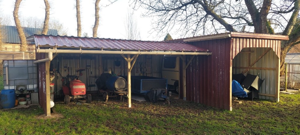

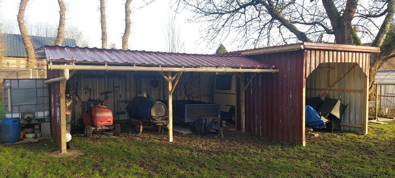

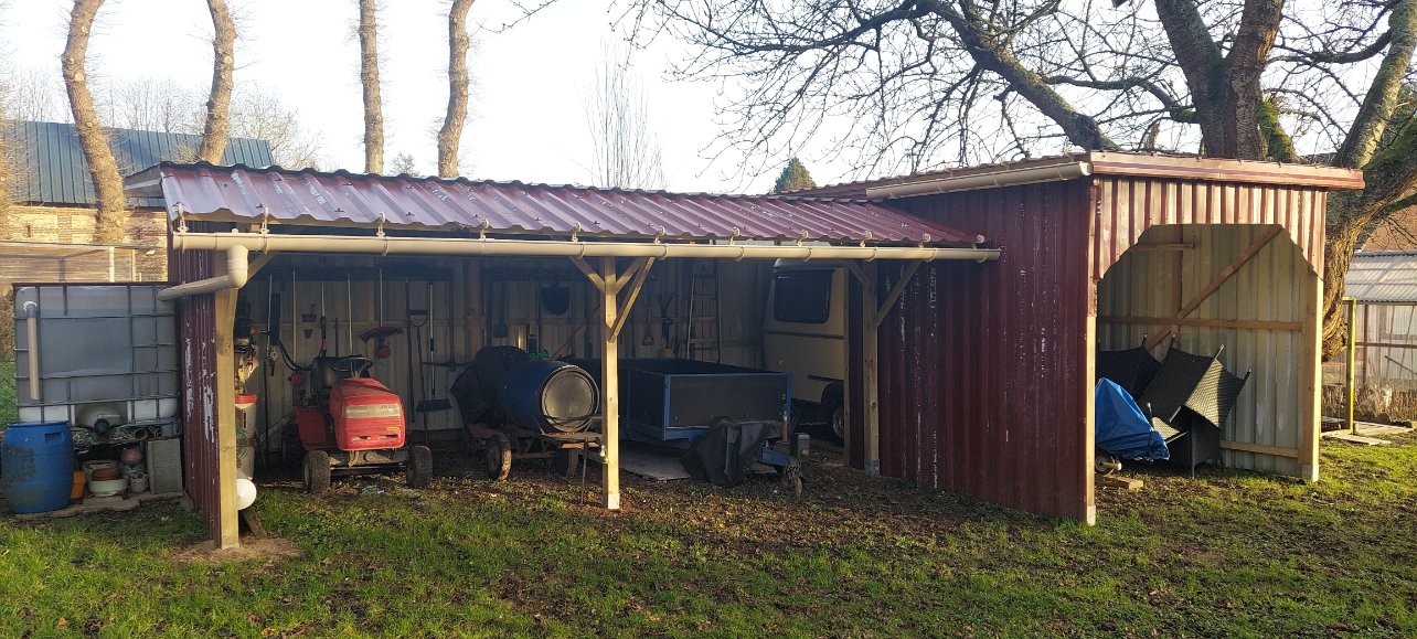

Le soir je fais le tour de tout ce qui pourrait voler, je suis confiant mais méfiant sur l'avancé de l’appentis mais tout de même avec 60 kg de béton sous la terre à chaque pied ça va aller !! et ça ressemblait à ça:
ca c'etait avant !
ca c'etait avant !

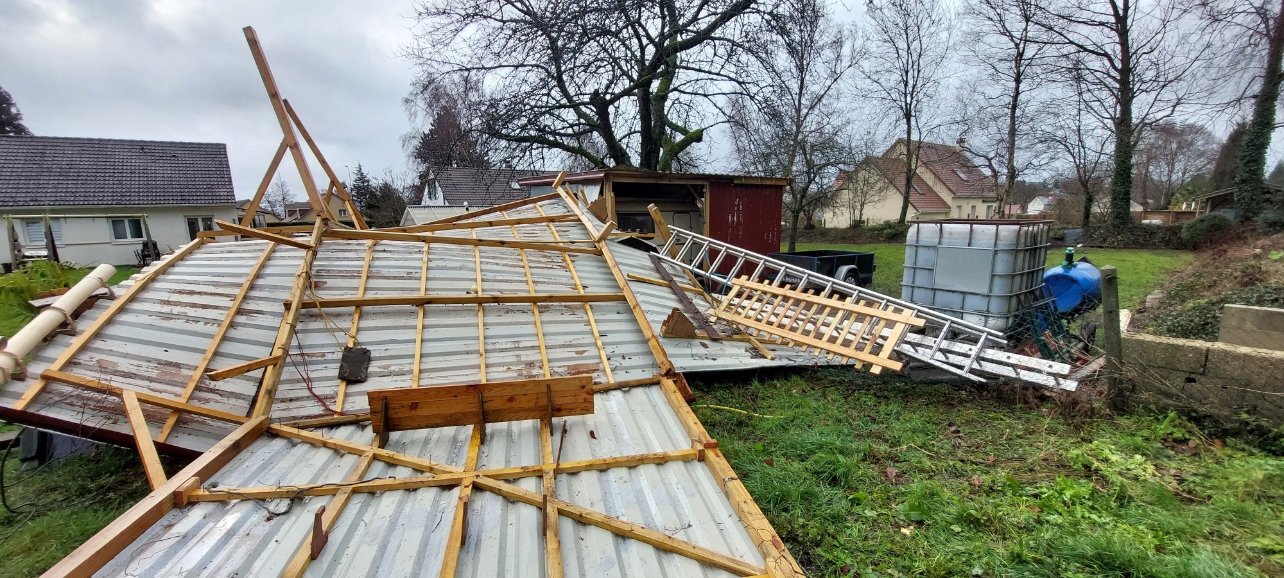

10 h ma femme se lève revient et me dit :"Reynald , le bâtiment à coté de la caravane s'est envolé " : Storm :
Goretti a frappé, une macro rafale a emporté l’appentis et a arraché mes tirefonds me dis-je !
Bizarre 83 km/h la rafale la plus forte sur ma station météo ... mini tornade alors puis quelques tuiles chez lez voisins, l'abri de jardin du voisin pulvérisé, un pin cassé à la tête et des ramures de hêtre de 40 a 45 cm cassés sur le chemin 50 m plus loin, bon je me dis que la chance c'est que l'abri de la Careyvan n'a rien, mais je trouve ça étrange .
Et là j'expertise mes supports métallique intact et aucune trace de mes tirefonds fantôme, je vais voir les pieds en bois ; aucune trace d'arrachement :triste2:
D'un coup la mémoire me revient ; PUTTTAAINNNN j'ai oublié de racheter des tirefonds et de les visser, le coupeRey est tombé :

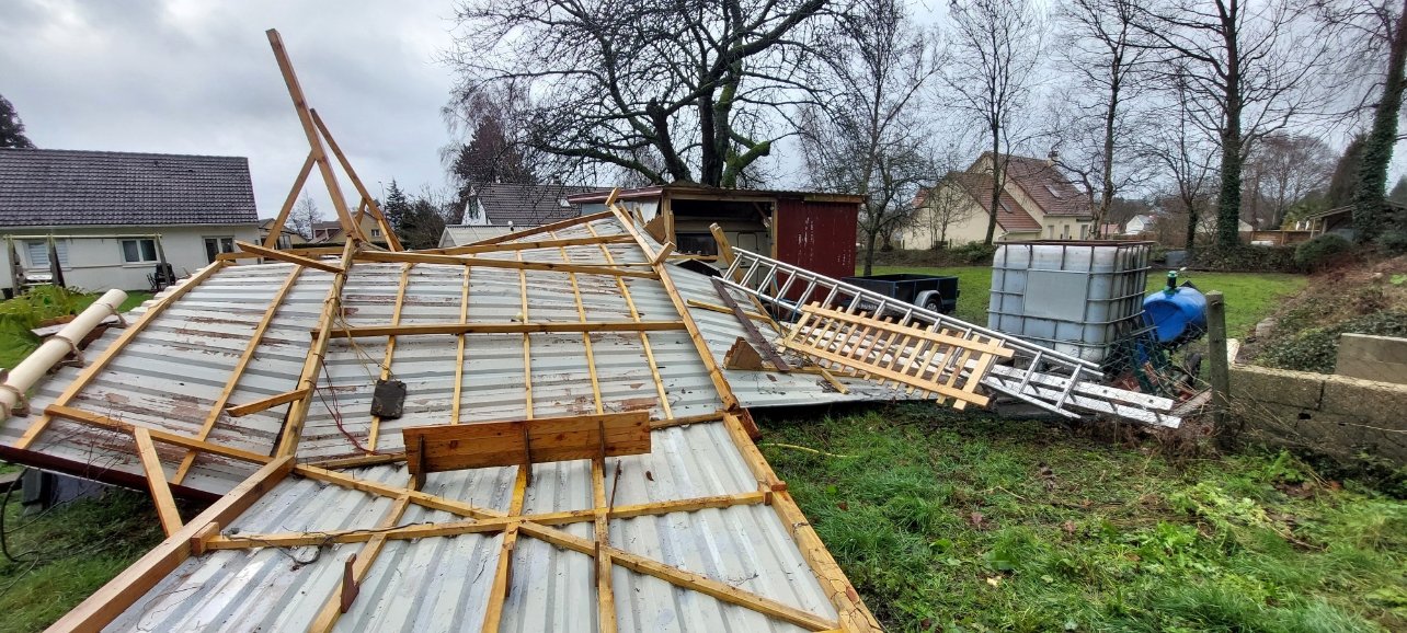

goretti 1/abri 0
goretti 1/abri 0
apres 1.jpg (207.5 Kio) Vu 1609 fois
et vue de chez le voisin.
goretti 2/abri toujours 0
Verdict à refaire !!!
Certes l’appentis était orienté plein Ouest, mais ça aurai tenu SI ! Mais avec des si, on refait des appentis.

Désolé pour toi et toit.
Si tu refais, laisse une partie ouverte pour échappatoire au vent. Là tu avais aussi ce qu'on appelle l'effet "spinaker". Le vent s'engouffre sans pouvoir s'échapper.
Ne serais-ce qu'un genre de persiennes assez ouvertes.

Ça a quand même l'air d'être récupérable. Avec du boulot certes.

bruno3166 a écrit : dim. 11 janv. 2026 11:43 Désolé pour toi et toit.
En clair je n'avais pas le bon navire :malin1:
Je vais faire en sorte d'étudier ton idée .
Les Comtois a écrit : dim. 11 janv. 2026 13:39 C'est au fond de ton cerveau que les tires fond ce sont perdus...c'est con..non
Le con c'est moi :roi1: arf
Je peux même pas dire ; j'ai oublié chef ! Puisque le chef c'est moi !
bruno3166 a écrit : dim. 11 janv. 2026 12:53 Ça a quand même l'air d'être récupérable. Avec du boulot certes.
Oui pour un peu j'aurai mis des charnières, j'airai pu le rabattre a sa place :frime1:
Oui c'est récupérables, demain je me fabrique un outil pour reformer les tôles, les nervures.
La structure en autoclave est quasi saine, le reste c'est du bastaing débité a la ruban et des liteaux.
La tôle, c'est de l'agricole bien épaisse.
Faut que je ressoude et/ou spit mes ancrages dans les 2 masses de bétons qui ont fait charnières (celles de devant n'ont pas sourcillé d'un poil !
Ça va le faire doucement.

Outre les conseils des copains, mets des sections bois plus importante (ok ce ne pas moi le payeur) une ossature de cette importance demande à minima du 15/15 en poteaux porteurs et des vrais pannes. Poteaux bien ancrés à la base.
Ce n'est pas un reproche, ne le prends pas mal, regarde ce que les anciens faisaient ;-)
Bon taf, Benjamin.
Nan t'inquiète Benjamin.
En fait à la base ce sont 2 carports modifiés pour obtenir une pente et renforcés.
Je vais grossir certaines sections.
Les pieds sont en 10x10 .
