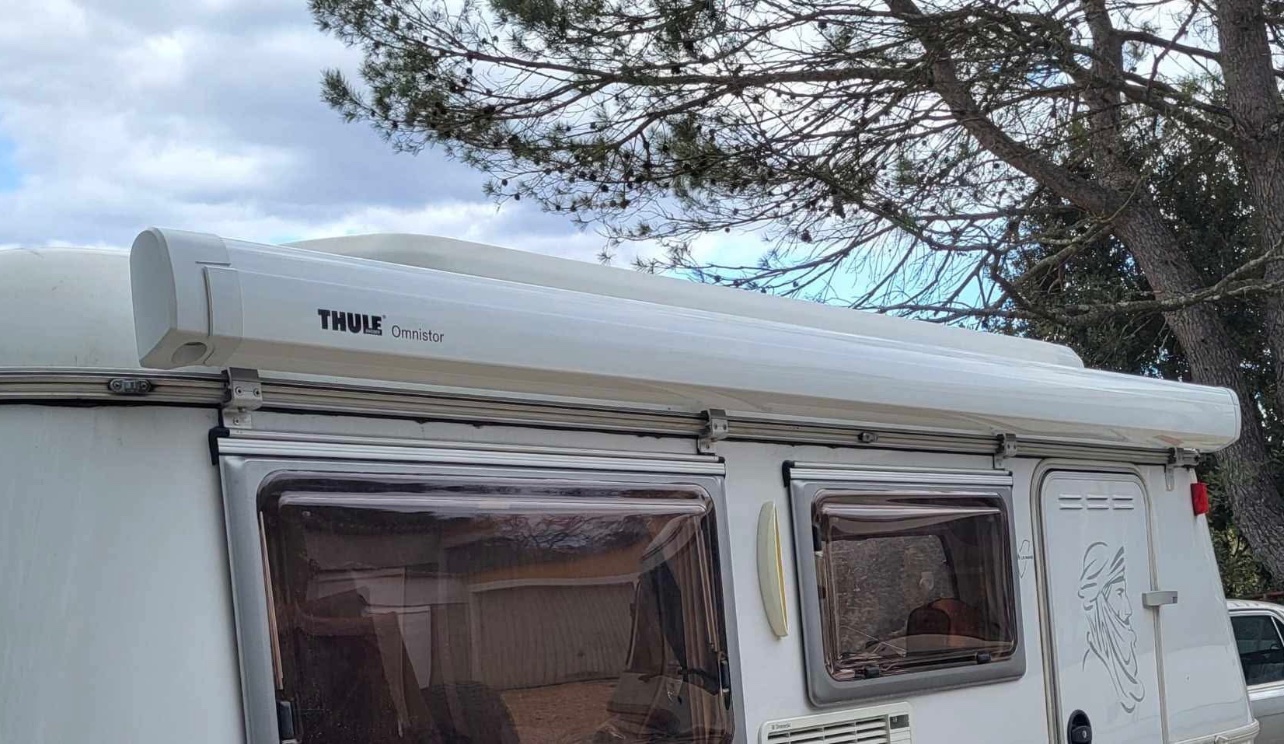

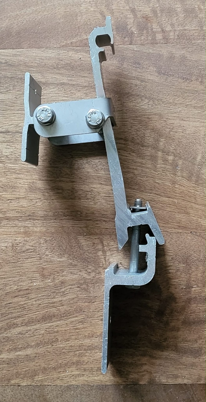

Salut, il doit me rester 2 supports de mon omnistore je crois
Modifié en dernier par phane le jeu. 26 févr. 2026 22:04, modifié 1 fois.

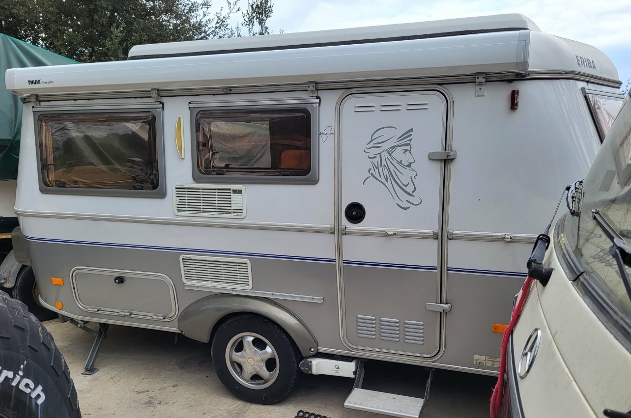

Messages : 4451
Re: F45S 350 à la place du omnistore 2000 300
Il me reste deux supports, un chacun si ….
Messages : 1035
phane a écrit : ven. 27 févr. 2026 12:17 Il me reste deux supports, un chacun si ….

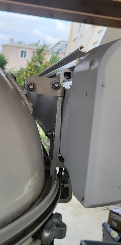

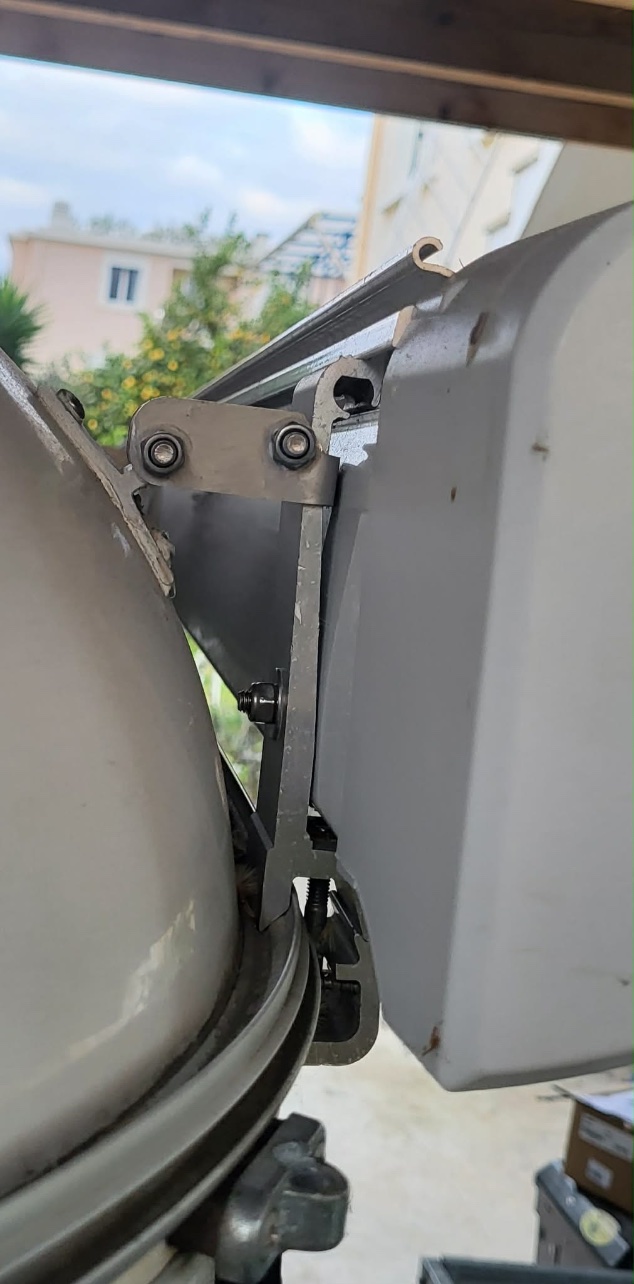

Merci phane pour la photo, garde au chaud au cas ou j'ai besoin par contre à tu la longueur de ton thule oministore car il me semble plus de 3 m
Messages : 4451
Après mesure c’est bien un 3 mètres
De profil le store en 3 mètres ça donne >
Modifié en dernier par phane le ven. 27 févr. 2026 21:24, modifié 3 fois.

Slt Michel, j'ai essayé de t'envoyer un message ce matin mais le fofo ne va pas fort chez moi.
Juste pour te dire, tu auras la platine qui va aller sur le toit à travailler en forme concave, sur Les FEY c'est plus prononcé à cet emplacement .
Phane n'a pas le même toit, ses supports étaient prévus pour son type de toit.
Bon taf, Benjamin.
Messages : 4451
Sur la mienne aussi il a fallu retravailler les supports (la courbure du toit n’est pas la même sur toute la longueur, pour placer la patte au-dessus les vitres il a fallu retailler… 🤪)

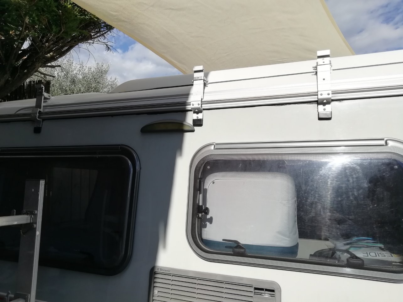

Merci Benjamin pour le rappel , j'avais vu ça sur un de tes post en effet faut adapter un peu , c'est en voyant ton install. avec 4 supports
que j'ai pensé , pour le prochain (c'est arrivé plus tôt que prévu ) moi aussi j'en veux 4 , et là je vois que Phane aussi en à mis 4 .

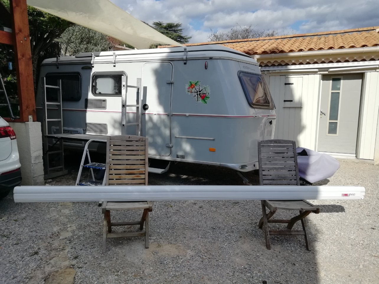

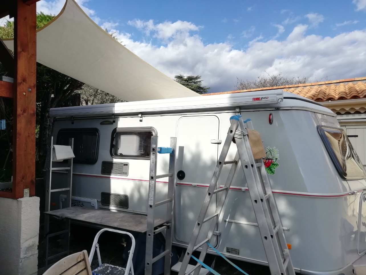

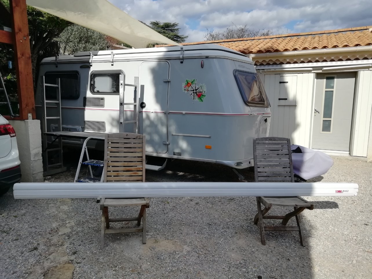

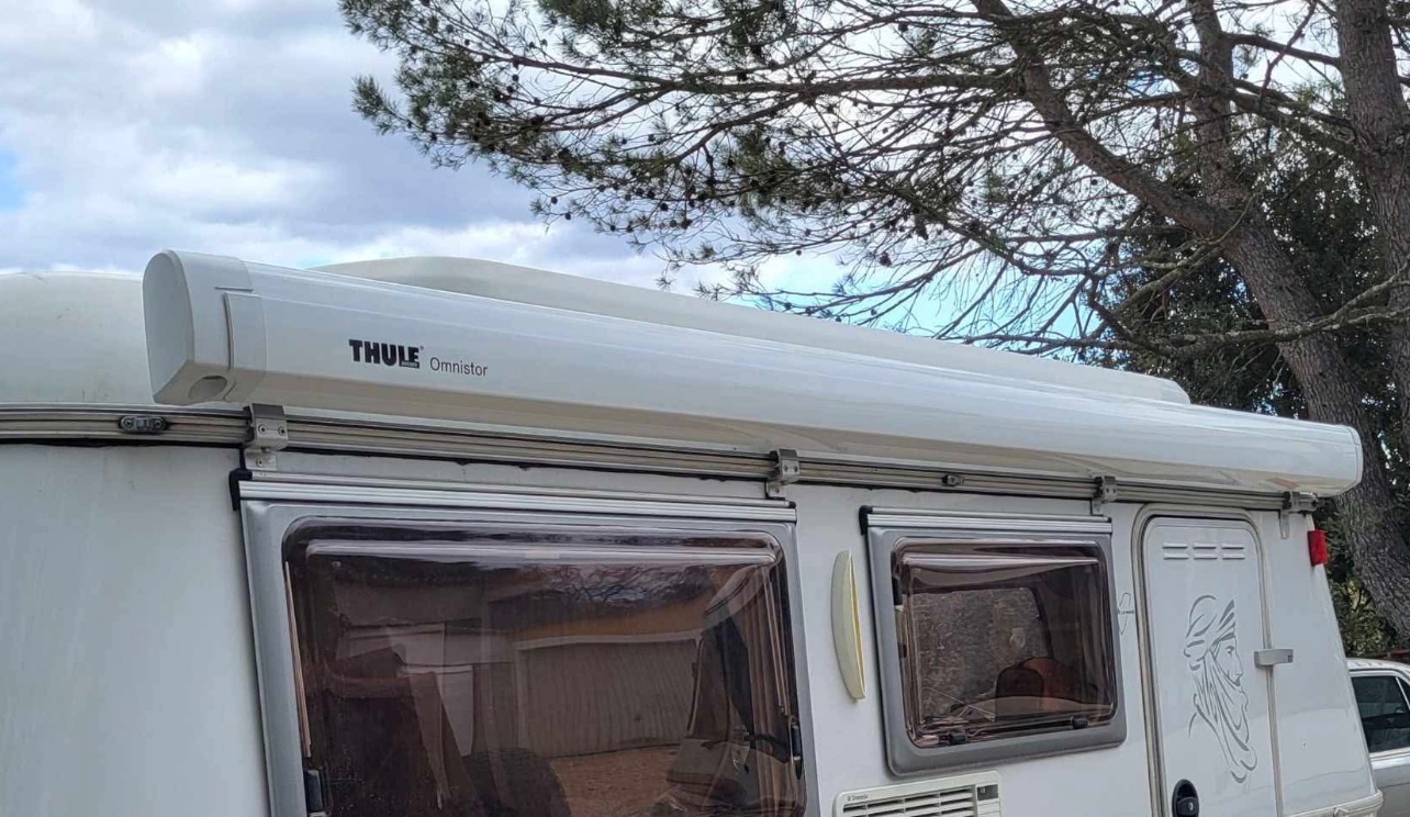

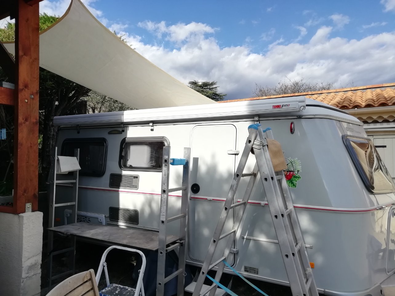

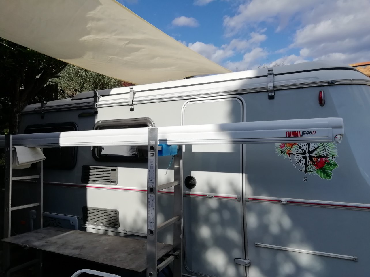

A y est c'est fait.
Hier j'ai découvert laTroll de sa couverture d'hiver, (pas mal très respirante, pas d' humidité du tout)
Préparation de tout l'attirail et aujourd'hui pose du support.
D'abord :
Donner du galbe à la console selon Benjamin. Préparer le mastic pour les troutrous et la colle pour la console sur le toit.
Le store en approche .
Puis un épaulé/jeté et hop du premier coup.
Reste à mettre des boulons pour fixer le store aux supports.
Et un spécial merci à Stéphane.
Messages : 6774
Ben, ça bosse sous les oliviers :super:
Messages : 21233
Juste une question, pourquoi deux attaches rapprochées, il y avait de la place et un tube de structure proche de la porte ?
Sinon du bonheur à l’utilisation. :super:
Message non lu par Michel26 »
Oui en tube vertical il y a celui de la porte aussi , mais voilà avec le nez dessus j'ai pris celui de la fenêtre .
C'est très pratique et facile à utiliser , cela sera autrement mieux que le 2000 ,

Slt Michel.
Tu n'as pas percé le toit j'espère ?, platines (galbées) juste collées ? oui ?
Michel26
Messages : 244
prénom : Michel et Colette
Localisation : Nyons Drome
:nonon: Je n'ai pas percé le toit, tu as bien raison de le rappeler, des fois qu'un indécis fasse joujou avec la perceuse.
Platine collée au Sika 252, j'avais choisi celui-là après avoir bien lu les caractéristiques chez Sika, il est c'est vrai plus cher.

Michel26 a écrit : mer. 25 mars 2026 21:24 :hello:
Que d'autres qui peuvent aussi faire l'affaire, dommage qu'ils ne fassent pas des contenants plus petits.
OK, je vais dormir tranquille ouf :happy1:
Moi je les ai collées au Sika 221, insensible aux UV (qu'ils disent ;-) )
