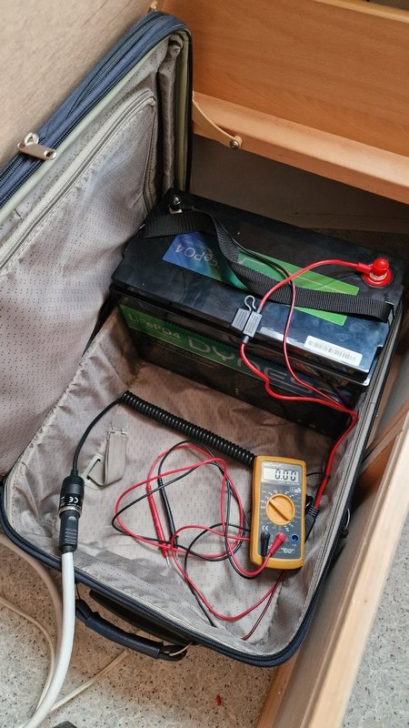

Bonjour.
Je partage ma petite fabrication 12v nomade, pour Eriba, un do it yourself, il fallait trouver une solution, pour ses nouvelles batteries à seulement 150 €. et les nouveaux panneaux solaire pliable 200w aussi à 150€.
La solution tout-en-un, un projets énergétiques peu coûteux, construite avec beaucoup de récupérations... et avec quelques sertisseurs thermorétractable, le tout vissé sur une planche en bois, amovible.
Construisez vous même votre propre box, style ecoflow 5 X moins cher, mais plus puissante !
Batterie LiFePO4 12.8 100Ah
Panneaux solaire pliable 200w
Régulateurs de charge solaire
Chargeur lifepo4 12V 10ah (pas de soleil)

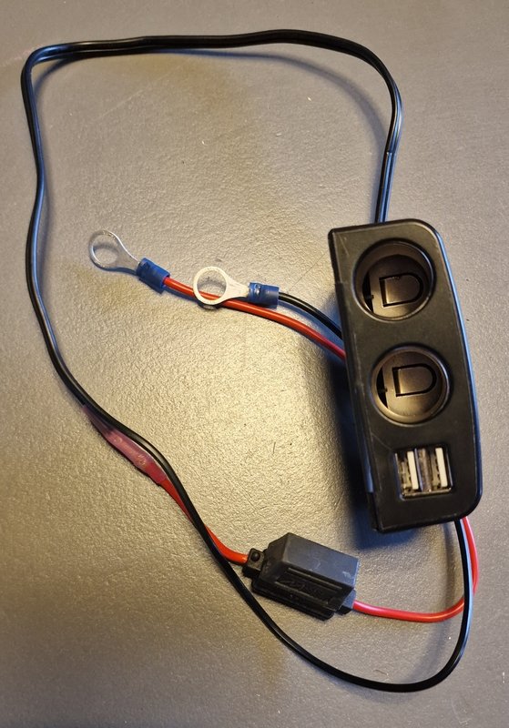

Multiprise allume-cigare
Convertisseur inverteur 150W 230V

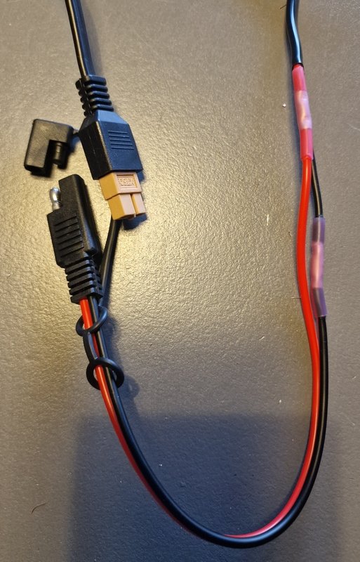

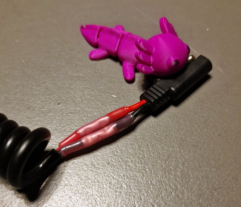

Sertisseurs thermorétractable

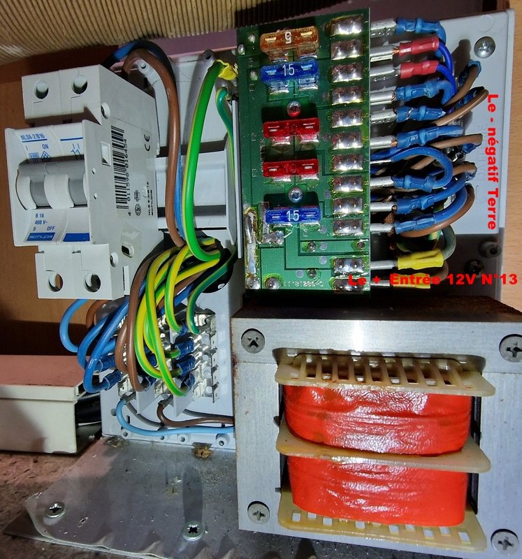

Entrée Eriba allume-cigare sur borne 13
Borne 13 sur Eriba
Borne 13 sur Eriba
