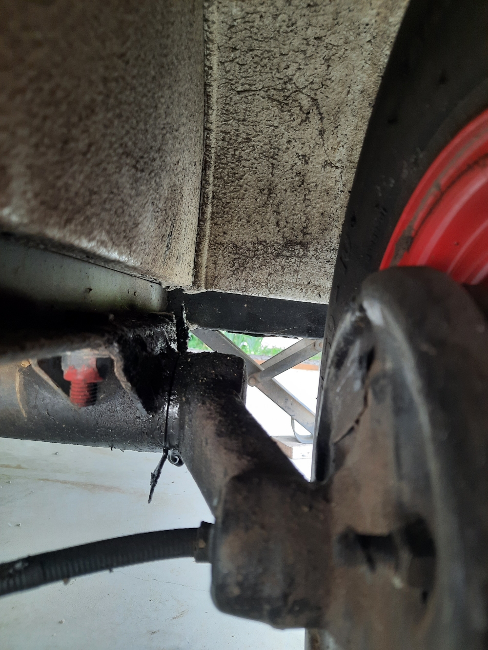

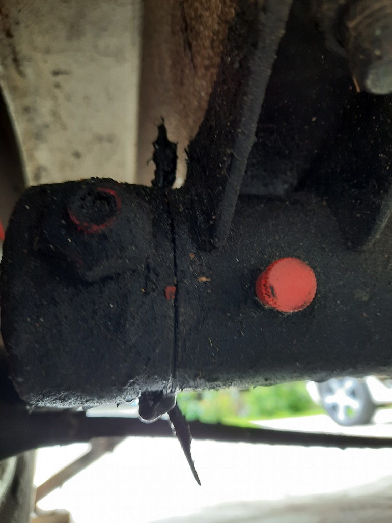

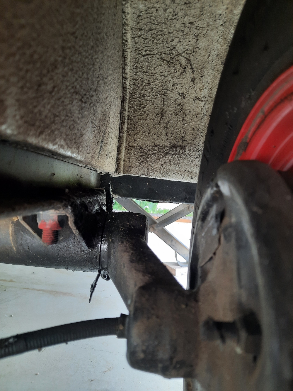

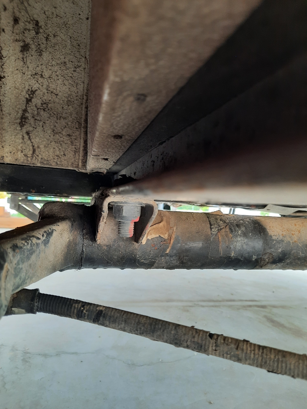

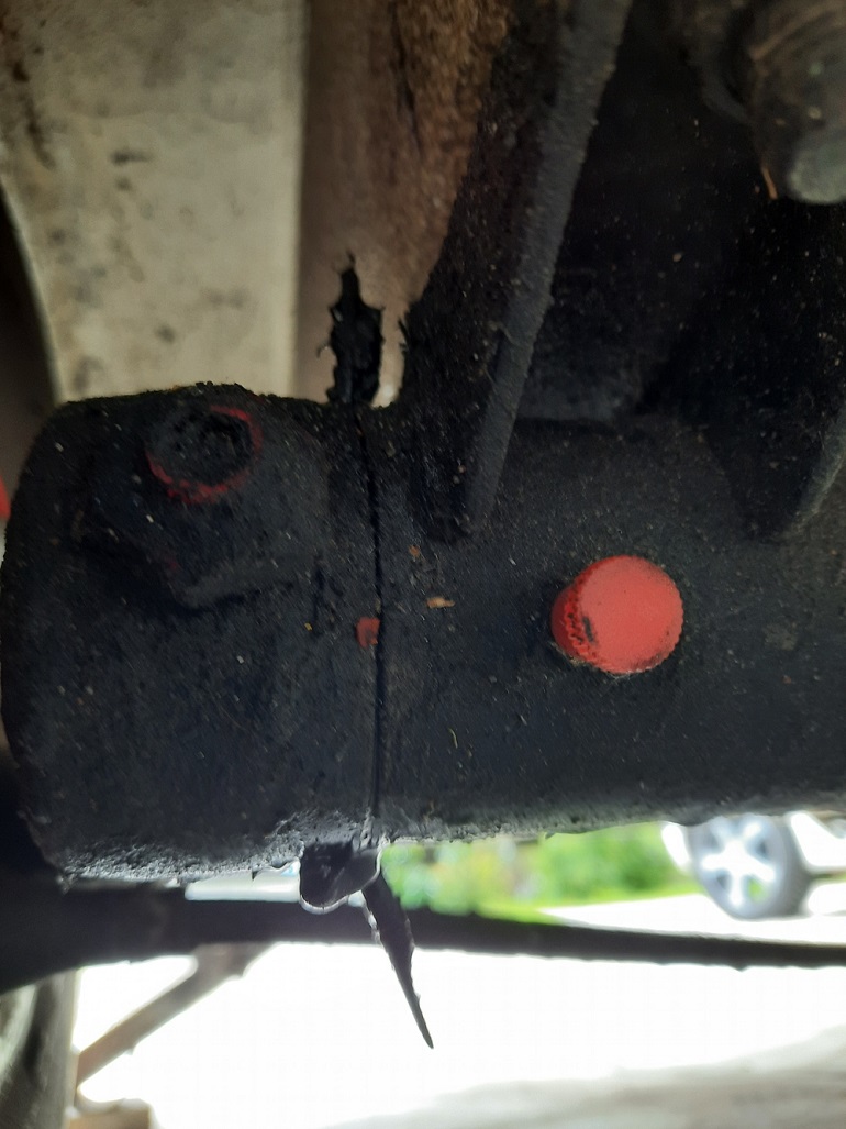

Bonjour , en revenant de Bretagne soit environ 900 km , je me suis aperçu que je perdais de la graisse au niveau de l'essieu :
photo devant
Photo de derrière :
Il semble qu'un joint se soit pété. :roll:
avec l'autre roue, je n'ai rien de tout cela

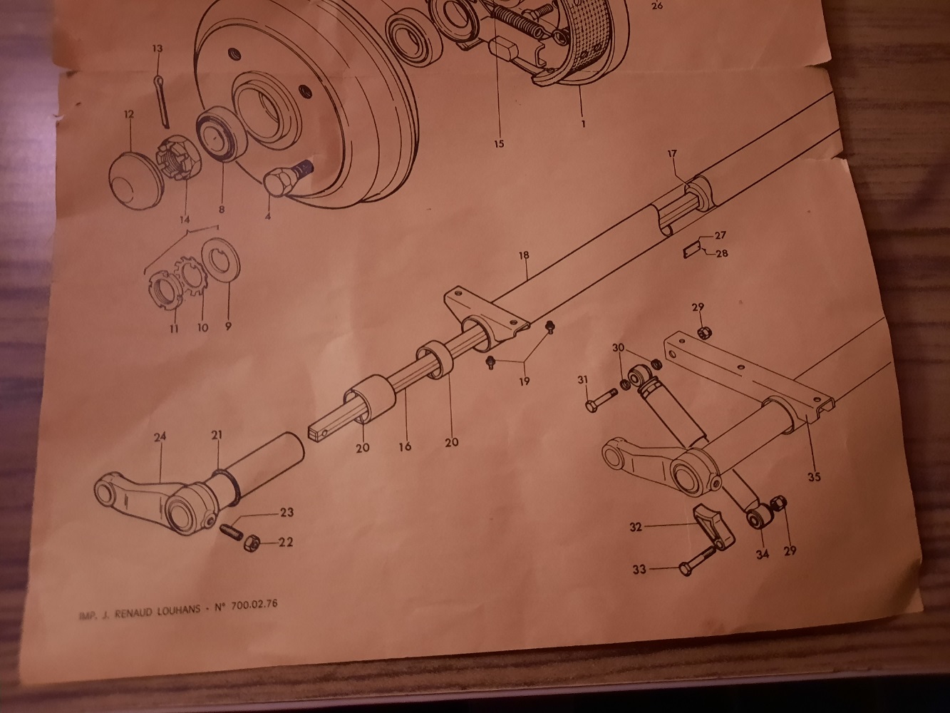

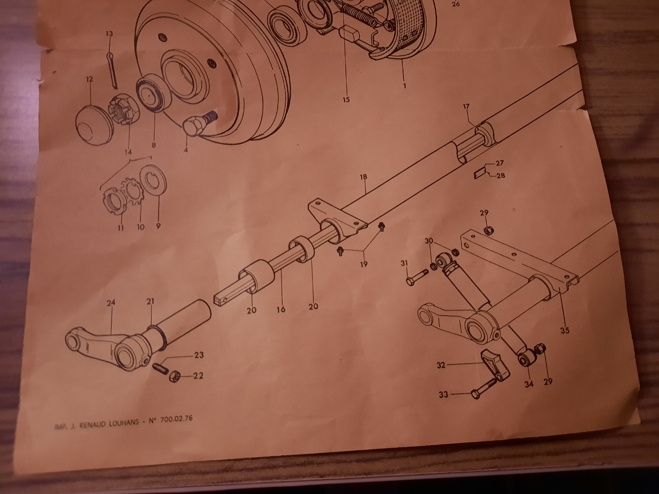

J'ai pu retrouver un plan de l'essieu dans ma doc, c'est l'essieu sans amortisseur, il semblerait qu'il y a un joint (dit torique sur le plan ) qui porte le numéro 21.
L'intervention est-elle nécessaire rapidement ?
Sur le plan, je ne vois qu'une vis pour démonter l'essieu, la vis pointeau et contre-écrou (22/23), c'est bien cela, ça se démonte facilement du coup, ou il faut faire gaffe ? pas d'autres solutions que de démonter, silicone ?
Merci d'avance, si vous pouvez m'aider un peu ! :super:

Pas très grave si tu mets régulièrement un coup de pompe à graisse dans les 2 graisseurs de chaque coté.
Réflexion d'un proprio de Land : tant que ça fuit c'est qu'il y a de la graisse, c'est quand ça ne fuit pas qu'il faut s'inquiéter !!! ;-)
Messages : 2764
Re: Souci essieu Puck
+1
Messages : 6861
+2 Ma Superpuck a le même essieu....graisse tous les 1000kms.
