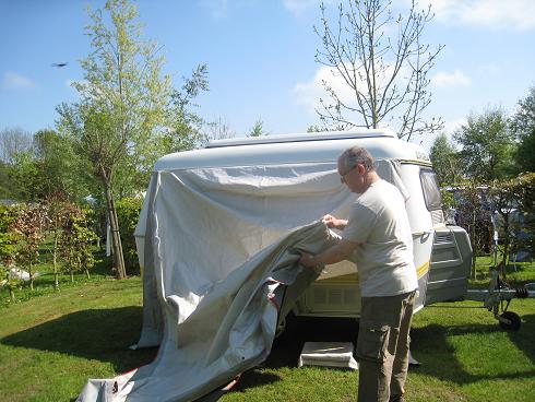

Et voilà, le tour est joué, l’auvent a été monté pour le WE du 1er mai !
Un grand grand merci pour les conseils qui nous ont été donnés, sans eux l’auvent serait retourné tel quel dans ses sacs.
Comme promis, voici quelques photos de l’opération … et à bientôt sur le forum !
Dom :hello:
La 307 et la Puck
La 307 et la Puck

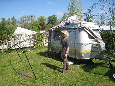

Passer la toile dans le jonc
Assembler les piquets

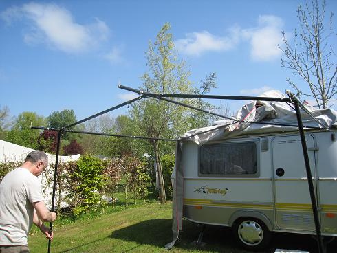

Assembler l'ossature complète

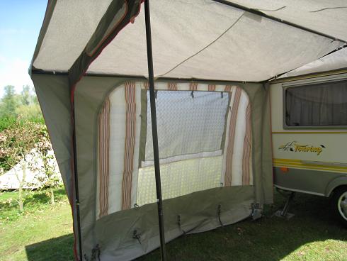

Rabattre la toile sur l'ossature fixée sur la Puck

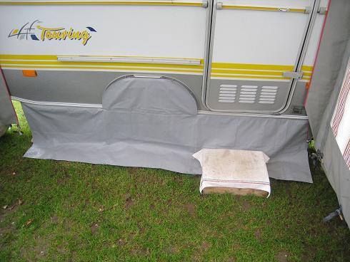

La jupe
La jupe

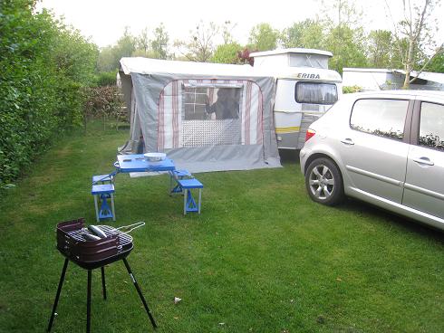

Et voili, et voila : la totale !
